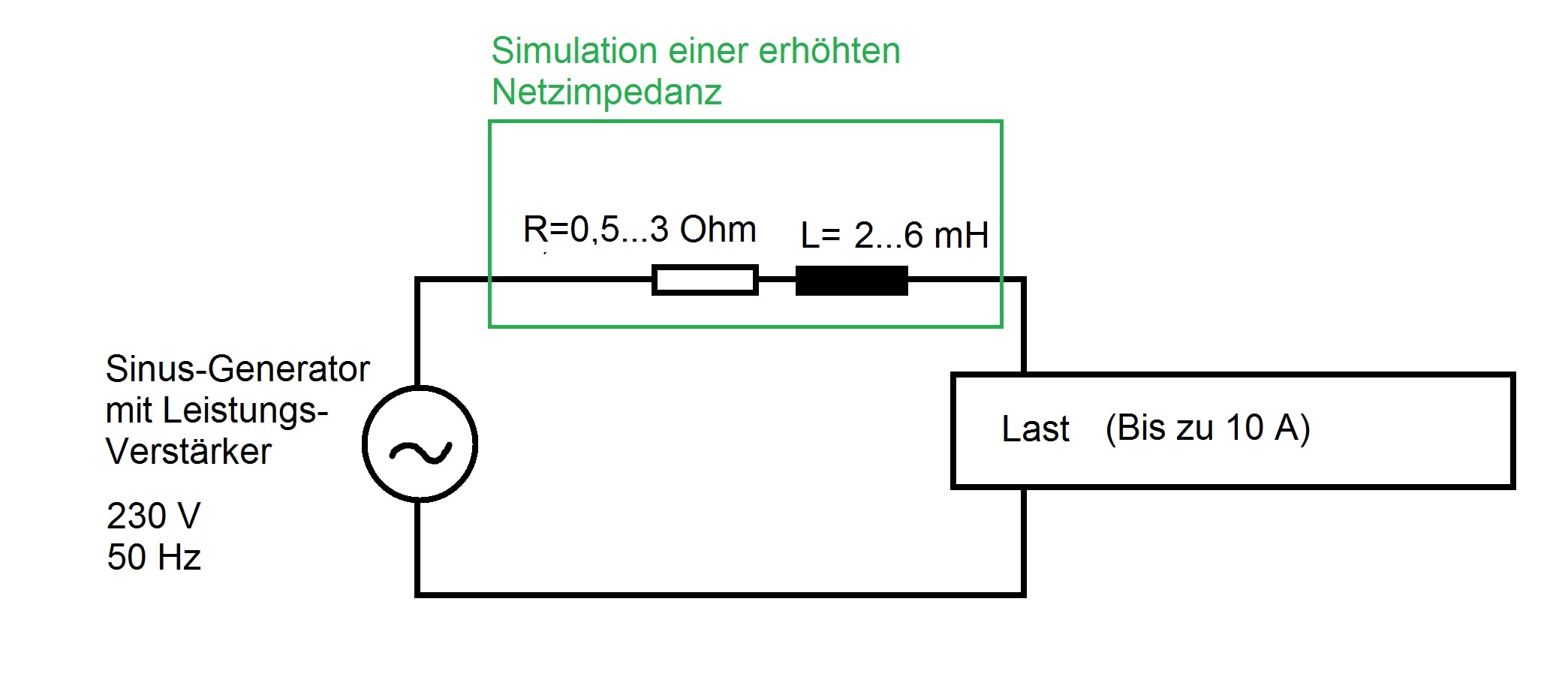

meine Aufgabenstellung ist die Erweiterung eines Netzsimulators mit
einem physikalischen R,L-Glied. Über ein Sinus-Generator und
Leistungsverstärker wird eine Wechselpannung bereitgestellt. Nun soll
eine erhöhte Netzimpedanz simuliert werden, indem ein Widerstand und
eine Spule in Serie nachgeschaltet wird.
Es sollen verschiedene Induktivitäten im Bereich 2 bis 6 mH eingebaut
werden, wobei sie für Ströme bis 10 A geeignet sein müssen.
Meine Frage ist nun: Welche Spulen sind für diesen Zweck geeignet? Auf
was muss man bei der Auswahl achten?
Spulen mit so hoher Induktivität und Strombelastbarkeit sind ja kaum zu
finden Und wenn, dann sind es "Stromkompensierte Drosseln" mit 4
Anschlüssen, die vermutlich nicht geeignet sind.
Wie verhält es sich  mit dem Wert der Induktivität? Dieser ist oft
"@1000 kHz angegeben, aber wie die Induktivität bei ganz anderen
Frequenzen angegeben ist steht nicht drin...
Die Strombelastbarkeit ist auch meistens mit "DC" angegeben. Wie verhält
sich diese aber bei Wechselspannung?
Herzlichen Dank schon im Voraus für Antworten!
Nicht ganz klein, aber auch nicht riesig.
Bei 50 Hz reicht ein einfacher Eisenkern, der aber bei einer
Drosselspule einen Luftspalt haben muss, siehe Spule.
>finden
Doch, aber nicht beim Conrad.
Richtig.
Das ist die Meßbedingung.
Dafür braucht man einen Frequenzgang. Den kann man mit einer passenden
meßbrücke oder Network Analyzer messen.
Ähnlich ;-)

>So wie ich es in dem Artikel verstehe wird der Luftspalt benötigt, wenn
>man die Spule als Energiespeicher benutzen möchte,
Ja.
> was ja nicht mein Ziel ist.
Indirekt schon. Es sollen 10A (rms) durch die Drossel fließen, dabei
wird zwangsläufig Energie gespeichert.
>Gibt es da eine Faustregel dass man zumindest abschätzen kann, in welche
>Richtung sich die Induktivität bewegt, wenn man die Spule nicht bei
>"Messbedingung 1000 Hz" betreibt?
Wenn man die Frequenz erhöht, kommt mehr und mehr die parasitäre
Kapazität zum Tragen und deine Spule wird zum Kondensator. Bei Resonanz
hat sie ihren maximalen Blindwiderstand, der bei weiterer
Frequenzerhöung dann wieder sinkt, siehe Parallelschwingkreis.
> Nicht dass ich eine Spule kaufe und
>dann die Induktivität nur den halben Wert für meinen Betriebsbereich
>hat.
Das ist bei 50 Hz unweahrscheinlich, dort spielen die parasitären
Kapazitäten kaum eine Rolle.
>Bei welchem Lieferant könnte man Deiner Meinung nach fündig werden?
Im Profibereich. Würth Elektronik & Co.
