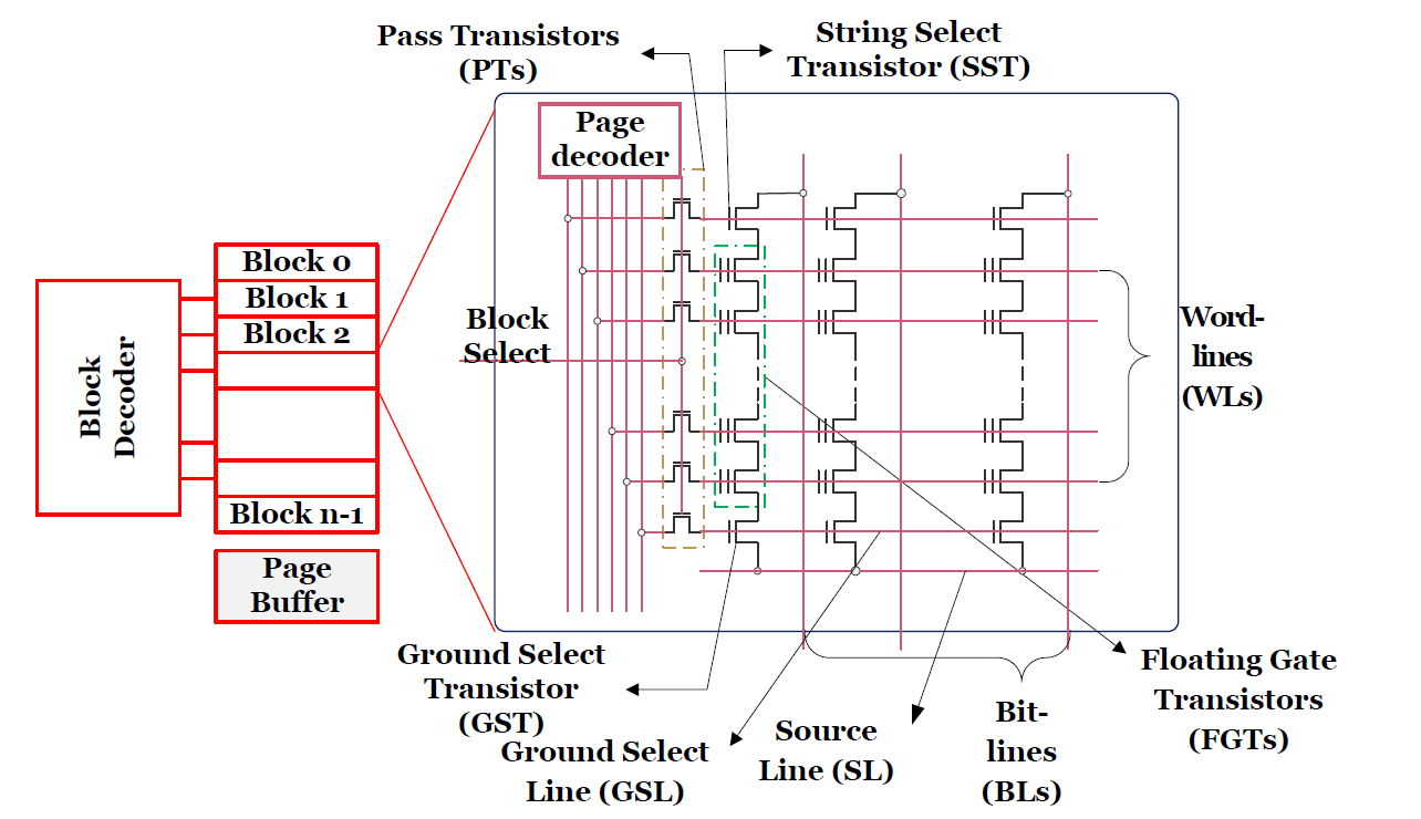

ich habe versucht da Auslesen von NAND-Speicherzellen zu verstehen, aber
ehrlich gesagt, so ganz klar ist es mir nicht:
Ich hab mal ein Bild einer NAND-Speicherzelle angehängt.
Beim Lesen einer NOR-Speicherzelle wird diese ja per Bitline und
Wordline ausgewählt. Ich hab das mal so verstanden, dass wenn sie
programmiert ist, ist der Threshold zum Durchleiten, den man ans Control
Gate anlegen muss niedriger ist.
Bei NAND-Zellen sollte es das Selbe sein, nur frage ich mich wie dort
eine einzelne Zelle ausgelesen wird, schließlich hängt das, was an der
Bitline raus kommt ja von ALLEN in Reihe geschalteten Zellen ab, es wird
ver NANDed.
Wie erkennt man jetzt, welche Zelle programmiert wurde, wenn zwei Zellen
in der selben Reihenschaltung programmiert sind?
Werden dann einfach alle anderen Zellen mit einer so hohen Spannung am
Control-Gate angesteuert, dass sie auf jeden Fall durchleiten und die
auszulesende Zelle wird einfach nur so angesteuert wie ich es bei der
NOR-Zelle beschrieben habe?
