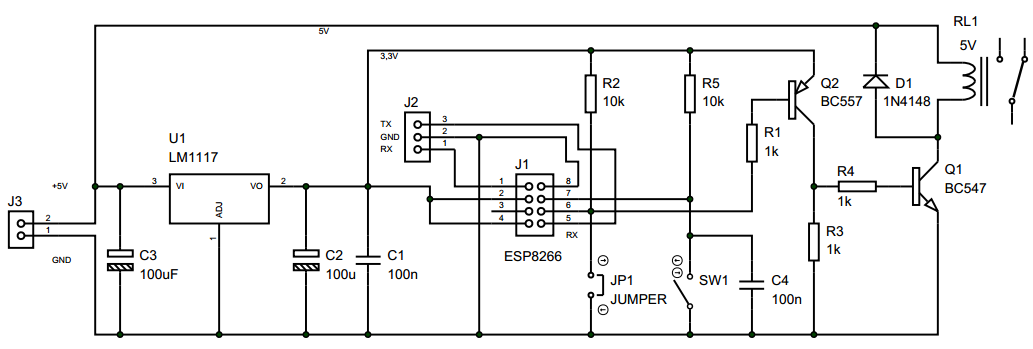

habe mir mit dem ESP-01 eine Relaisansteuerung über eine
Transistorschaltung realisiert. Alles funktioniert im Betrieb auch
einwandfrei.
Jedoch macht mein ESP-01 bei einer Spannunszufuhr einen Flankenwechsel
von LOW -> HIGH -> LOW. Dadurch wird mein Relais kurz angesteuert.
Dieses bedeutet, dass das Relais auch nach einem möglichen Stromausfall
kurz anzieht. Das ist für meine Anwendung sehr schlecht.
Habt ihr eine Idee dieses zu vermeiden?
Mfg Darkon
Gast #4869093
Habe es an an GPIO 0,2, RX und TX mit Pull-Up und direkt getestet.
Entweder habe ich etwas übersehen, aber hatte an allen Pins das gleiche
Verhalten. Immer ein Low -> High -> Low auf allen Pins.
Hatte meine Schaltung grundlegend nach angehängter Schaltung aufgebaut.

Gast #4872077
Hallo nochmal,
habe das Problem jetzt gelöst. Falls mal jemand das gleiche Problem
haben sollte.
Der RX Pin läuft ziemlich stabil. Im Gegensatz zum Schaltbild arbeite
ich nun mit einem einfachen Vorwiderstand von 1k und dem HIGH Signal an
der Basis eines NPN Transistors. Damit schalte ich dann das Relais. Die
kurze Flanke bei der Spannungsversorgung habe ich mit einem 100µF
Kondensator zwischen Signal und Ground abgefangen. Für jemanden der eine
sehr geringe Reaktionszeit benötigt ist diese Schaltung natürlich nicht
geeignet.
