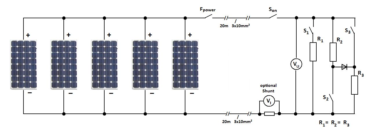

Nachteil ist, dass das Kabel ganz schön heftig ist 7x10mm² (3 Kanäle +
PE), was allerdings vorhanden ist.

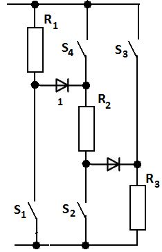

Eine Weitere Möglichkeit wäre die Solarmodule in Serie zu verschalten
und z.B. die 3 Heizwicklungen in 7 Stufen zu verschalten (siehe Anlage
Bild 4). Benötigt nur ein 2x6mm² Solarkabel. Oder eine Kombination aus
beiden?

Eventuell ist die Lösung mit den schaltbaren Lasten (P: 100%, 66%, 33%)

M.M.n. ist jede Regelung zwischen PV Modulen und Heizstäben überflüssig,
wenn man die Heizstäbe nach Angebot der Sonne dazu- oder freischaltet.
Nehmen wir mal an, alle Module sind über Schottkys parallelgeschaltet,
schaltet man per MOSFet einfach so viel Heizstäbe zu, bis die Spannung
geringer wird. Die MOSfet schalten ab, wenn der Kessel zu heiss wird und
schalten an, sobald Saft von den PVs kommt. Sinkt die Spannung, werden
nacheinander Heizstäbe weggenommen.

dankbar für seine konstruktiven Beiträge! Auch wenn er mich ein wenig
entmutigt, doch ich möchte ja realistische Meinungen über meinen
Schaltungsvorschlag haben, da Leistungselektronik und
Gleichspannungswandler nicht mein Fachgebiet sind.
Genau dies ist auch meine Meinung und möchte deshalb eine einfache
Leistungsanpassung mit akzeptablen Wirkungsgrad. Heizstäbe brauchen
keinen exakten Arbeitspunkt. Alle Solarmodule parallel schalten ist
sicherlich auch eine Lösung, jedoch sind bei 50-60A die Leitungsverluste
selbst bei 10mm² oder 16mm² Leiterquerschnitt enorm. Die Leitungslänge
beträgt einfach ca. 18m!
Das Verschalten bzw. zu und abschalten von Heizstäben habe ich im
Eingangsbeitrag in Bild 4 aufgezeigt.
Bei drei gleichen Heizstäben können durch paralleles zu und abschalten
(3 Schalter) 33%, 67% und 100% Last erzeugt werden . Maximal sind 7
Laststufen (11%, 17%, 22%, 33%, 49%, 66% und 100%) möglich, dazu
benötigt man aber auch 7 Schalter. Was mich stört ist nach oben der
große Schritt von 66% auf 100%. Da sollte dazwischen noch min. 1 Stufe
(85%) liegen.
Besser wäre wohl ein dreier Heizstab mit je einer Nennspannung von  3 x
48V/500W (höhere Spannung, kleinere Stromstärke = kleinerer
Leitungsverlust). Und ein 3x2 Solarmodule String. Was aber bei
Teilverschattung (oder Verschmutzung oder Defekt) zu Problemen führen
kann.

> Du kannst auch die Module
> einzeln zur Schaltung führen
10 Adern? 20m - habe ich leider nicht (Vorhandenes 7x10mm²)
Habe mich jetzt (Stand: Freitag abend) für folgende Lösung entschieden
(siehe Anlage).
Damit lassen sich 16,5%; 33,0%; 49,5%; 66,0% und 100,0% mit 3 Halbleiter
Relais (10A) einstellen.
Da die Heizstäbe unempfindlich sind, können diese sicherlich auch in
einem Nennspannungsbereich von 70...110% betrieben werden. Somit lässt
sich auch die Lücke zwischen 66%...100% auf 75%...80% verkleinern.
Ich denke, einfacher geht es wirklich nicht. Manuelle Verdratung ist
sehr einfach.
tic schrieb im Beitrag:
> Ich bin bei mir, davon ausgegangen das ich mit 2 Heizstäben auskomme,
Die obige Lösung kann sicherlich noch erweitert werden. Vorerst sollte
ein Heizstab mit 3 Heizelementen ausreichen.
Ich bin überzeugt, dass ich mit den 5 Heizstufen + Nennspannung
Hysterese eine ausreichend genaue MPPT Anpassung erreichen werde.
Unterhalb von 20% ist die Leistung sowieso irrelevant.

Mit einem zusätzlichem Halbleiterrelais (4 anstatt 5) könnte ich noch
11% Leistungsverbrauch einstellen (siehe Anlage 1) fragt sich nur, ob
sich das wirklich lohnt?

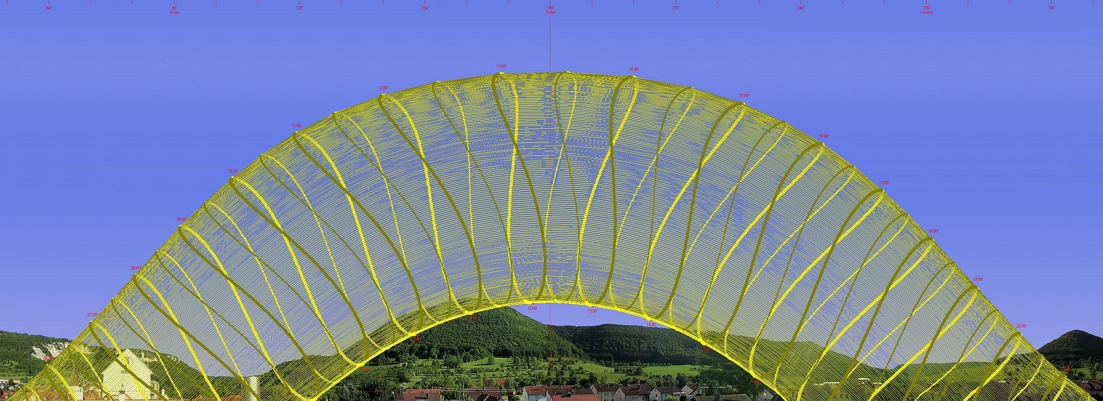

Vom 15.11. - 26.01. steht die Sonne so flach, dass sich die Anlage
vormittags teilweise im Bergschatten befindet (siehe Anlage 2, 280°
Jahres Sonnenstand Simulation).
