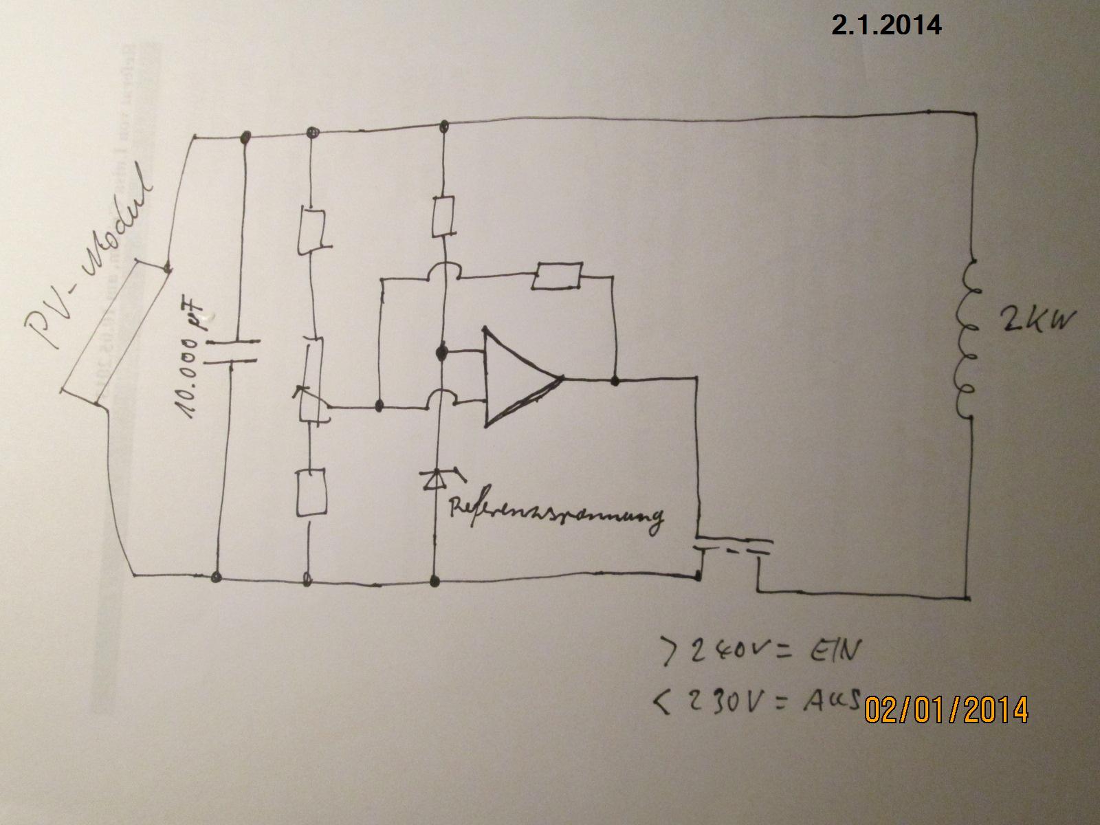

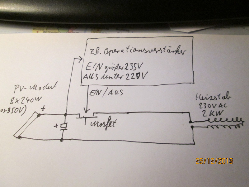

Hallo Jungs,
ich möchte an Solarmodulen (230V DC und max. 9A) eine Heizstab (230V AC
2kW) anschießen.
Deshalb suche ich eine Schaltung die, die Verbindung PV-Modul zum
Heizstab unterbricht und wieder freischaltet. Habe da an einen Mosfet
gedacht mit geringen Widerstand und schnellen Durchschalten.
Das soll so wie ein PWM und WPPT arbeiten.
Die Schaltung soll die Spannung an den PV-Modulen immer zwischen 220V
und 240V halten. Bei Unterspannung soll der Strom in einen Elko
eingespeichert werden und in auf über 240V aufladen.
Spannung unter 220V = Heizstab AUS
Spannung über 240V = Heizstab EIN
(Fenster 220 bis 240V = Heizstab EIN)
Frage:
Sind bereits Schalpläne im Netz vorhanden?
Ist die Systemübersicht der Schaltung grundsätzlich fehlerhaft.
Welcher MOSFET ist da geeignet?

Pwm führt aber dazu, dass du nie die ganze solarenergie nutzen kannst,
bei 50% duty eben nur die Hälfte. Besser wäre ein dc/dc.

von eProfi (Gast)
Besser ist eine Kombination von C und L, da eine Induktivität den
Stromripple verringert und den Wirkungsgrad leicht erhöht.
Aufbau wie StepDown-Konverter (Buck-Regler), wenn bei maximaler
Einstrahlung Leistungsanpassung vorliegt.
> Bei einem direkten Anschluss der PV-Module und Heizstab, heizt der
> ja, nur wenn die PV-Module auch ihre Nennleistung abgeben.
Ganz so schlimm ist es nicht, bei halber Einstrahlung hast Du noch ein
Viertel der Leistung, da bei halbem Strom und konstantem Last-R sich
auch die Spannung halbiert, klassischer Fall von Fehlanpassung.
Der MPPT arbeitet als automatische "Matchbox" (match = passen,
anpassen).
von Michael M. (michaelm)
Helmut schrieb:
> Gerade bei PWM-betreib der Anlage, im Teillastbetrieb, bewölkter Himmel,
> wird doch dann die gesamte erzeugte Energie im Heizstab genutzt.
Nicht wirklich:
Es steht Dir die momentan von den Modulen (erzeugte Leistung x
PWM-Tastverhältnis) abzüglich Leitungs- und PWM-Schaltverlusten zur
Verfügung. Ob in dem Moment die MPP-Bedingung erfüllt ist bleibt ebenso
fraglich.
> Bei einem direkten Anschluss der PV-Module und Heizstab, heizt der ja,
Der heizt auch dann, wenn sie nur einen (Bruch-)teil der Nennleistung
abgeben. Wirkungsgrad (=MPP-Anpassung) ist dann u.U. unterirdisch.

Das heisst dann das die Überlegung von Helmuth ganz gut ist.
Es wäre vill. vorteilhaft schon früher zu beginnen, denn dann reicht die
kleine Spannung auch schon aus um dem Elko was zu bieten.
Durch die geringere Spannung wird auch der Heizkörper weniger Leistung
aufnehmen und es ergibt sich sozusagen eine automatische Anpassung an
die Strahlungsmenge der Sonne.

In einem anderen Forum gab man mir den Tipp auf die Elektromigration bei
der Verwendung von Gleichstrom, das kann zur Zerstörung des Heizstabs
führen.
http://forum.electronicwerkstatt.de/phpBB/topic133804_f34_bxtopic_timexDESC_by0_bz0_bs0.html
von Kurt B. (kurt-b)
> führen.
Es ist richtig dass Gleichstrom den Heizkörper früher sterben lässt. Die
Frage ist um wieviel schneller und was es kostet den früher zu ersetzen.
Alternativ kannst du dir überlegen die Polarität am Heizkörper einfach
umzuschalten, das geht bei Bedarf auch schneller als mit den 50Hz.
Die Schaltung wird einfach um die notwenigen FETs usw. ergänzt.
Schon ist die Sorge weg.

PWM-Regelung des Arbeitspunktes, wie von Helmut vorgeschlagen. Da der
Nutzwiderstand (Heizelement) annähernd konstant ist, ist per µC mittels
U*I Auswertung eine selbstoptimierende Arbeitspunkt-Regelung über MOSFet
kein Hexenwerk.
Zusätzliche Investitionskosten:
Leistungs-PWM in Selbstbau mit MOSFet-Brücke gegen Elektromigration.
Zeitaufwand für Hard- und Softwareerstellung samt Testphase und evtl.
"verbratenen" Bauteilen..

Ist bei solchen Spannungen evtl. ein Transistor besser weil an dem nur
0.7V abfallen?
Welche realen Bauteile gäbe es denn für die Varianten ? 1KV und 30A für
die Leistungsteile wäre doch schon ein Anfang?

Ein FET hat weniger Spannungsabfall, 30A sind sicherlich kein Problem.

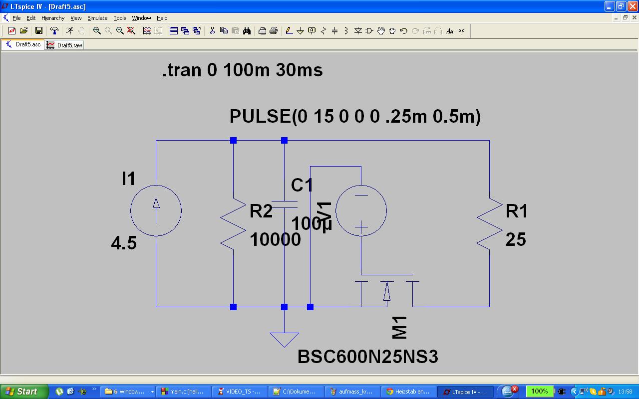

Ich habe die PWM-Steuerung mal mit SPICE simuliert und ganz brauchbare
Ergebnisse erhalten:
Randbedingung:
Einstrahlung 500W/m² also 4,5A Strom
Heizstab 25 Ohm
Kondensator 100UF
PWM 2khz 50:50
Spannung schwankt zwischen 190-200V.
Du mußt die für Deine Schaltung einem NMOS suchen, der Spannung und
Strom verträgt. Den NMOS schaltest Du mit einem entsprechenden Treiber.
Die Ansteuerung könnte ein uC sein oder einfach ein Komparator.
Mit einem uC könnte man vielleicht noch MPP-Tracking machen.

Ich habe da so an einem OP gedacht zur Steuerung.
Hab da eine Systemübersicht erstellt, da stellt sich doch die Frequenz
und EIN / AUS-Verhältnis selbstständig ein.
Das Problem mit dem Gleichstrom am Heizstab bleibt aber.

Du brauchst keinen Opv sondern einen Komparator, den Unterschied kannst
du mal googlen. Nachteil von der analogen Lösung ist, dass der MPP
statisch ist, in der Realität ändert er sich aber stark mit der
Temperatur.
Das Problem mit der Wechselspannung, wenn es eins ist, kannst Du mit
einer H-Brücke lösen.
Der Aufbau der H-Brücke ist mir bekannt, aber wie mach ich das in dem
speziellen Fall.
von Julian B. (julinho)
Ein Komparator schaltet einfach schneller als ein OPV, die Hysterese
kann man auch einstellen. Je schneller dieser schaltet, desto kleiner
kann der Kondensator werden.

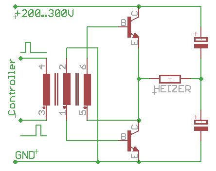

Man könnte bei jedem H-L-Wechsel des PWM die H-Brücke umpolen, z.B. mit
einen flankengesteuerten Flip-Flop.
Viel einfacher wäre es mit einem µC, wahrscheinlich nicht mehr als 20
Codezeilen. Bei Bedarf könnte ich Dich bei der Programmierung
unterstützen (z.B. AVR)
Die MPP-Spannung kann schon um plusminus 10% schwanken, gefährlich wird
es, wenn man über der MPP-Spannung ist, dann fällt die Leistung sehr
schnell ab. Den MPP also lieber etwas niedriger einstellen.
Für 230V gibt es bestimmt fertige H-Brücken, die günstiger sind als
diskret aufgebaute.
Kai S. schrieb:
> Dabei
> sehe ich nämlich eine ganze Reihe von Problemen (EMV-Störungen,
> Brandgefahr im Fehlerfall, Schütze können nur 30VDC schalten,
> Versicherungsfragen, wer zahlt, wenn die Bude wegen der Anlage
> abfackelt, und was sonst noch alles kommt).
EMV-Störugen könnten ein Problem sein, da die Leitungen zum Solarmodul
gute Antennen sind, der Strom hat aber nur einen geringen Ripple.
Wenn man die Frequenz klein hält, sollte man mit den Oberwellen nicht in
kritisch Bereiche kommen. Ne Straßenbahn macht bestimmt mehr EMV :)
Die Brandgefahr sehe ich als gering an, da Solarmodule kurzschlußfest
sind, sogar ein Drive-Through in der H-Brücke ist ungefährlich.
Schütze will keiner einsetzten, aber wo nimmst Du die 30V her?
Wenn die selbst gebaute Thermieanlage das Haus unter Wasser setzt, zahlt
auch keine Versicherung.
von Kai S. (kai1986)
Helmut schrieb:
> Strom ist nämlich teurer als Öl, o.k.
> Bei Strom aus dem Netz hast du Recht aber nicht aus PV-Anlagen.
Hier hast du mich falsch verstanden. Die Überlegung war, das du mit dem
günstigen Strom aus der PV-Anlage eventuell besser den teueren Netzstrom
statt das günstigere Öl ersetzt.
Helmut schrieb:
> Der Armotisationszeitpunkt ist entscheidend für die Wirtschaftlichkeit
> und den Gesamtüberschuss, unabhängig, wie hoch oder gering die
> eingesetzte Geldmenge ist.
Hier haben wir glaube ich aneinander vorbeigeredet. Wenn du ein lineares
Modell wählst, dann ist die Anlage mit dem früheren
Armotisationszeitpunkt rentabler, das ist klar. Wenn aber
Nichtlinearitäten vorkommen, dann hängt der Armotisationszeitpunkt nicht
mehr fest mit dem Gesamtgewinn zusammen. Und meiner Meinung nach kann
man bei einer Energieanlage (egal ob PV oder Kollektoren), die über
10-20 Jahre läuft, nicht mehr linear rechnen. Der Öl- oder Strompreis
wird sich in 10-20 Jahren nämlich deutlich von dem heutigen
unterscheiden. Sobald solche Faktoren berücksichtige werden muss man
dann auch wirklich den Endzeitpunkt betrachten und kann nicht einfach
nur rechnen, ab wann welche Anlage auf Null rauskommt. Damit hab ich
genau das hier gemeint:
Helmut schrieb:
> Beispiel:
> Ich kann 50.000€ einsetzen und 80.000€ Ertrag bekommen.
> oder
> 20.000€ einsetzen und 40.000€ Ertrag bekommen.
> Dann mache ich zwei von den Projekten und bekomme auch 80T und habe aber
> nur 40T eingesetzt.
Du musst die Punkte, die ich angeführt habe auch nicht mit mir
diskutieren. Ich hab lediglich versucht die Alternativen aufzuzeigen,
die unter Umständen wirtschaftlicher sind.
Was du am Ende machst musst du eh selbst entscheiden, da nur du alle
Gegebenheiten kennst und es ja auch dein Geld ist.
Die Gefahr sehe ich da eher in einem "halb geöffneten" Transistor, der
dann heiß wird oder ähnliches.
Vom Typenschild. Die meisten mechanischen Schaltelemente heute können
nur 30VDC und ein Heizstab hat schnell einen Bimetallschalter, der
Übertemperatur vermeidet (das Wasser soll ja nicht kochen) und der muss
in der Lage sein, die Spannung unter Last auch abzuschalten. So ein
stehender Lichtbogen ist nämlich nicht schön.
Gruß Kai
Der Bimetall-Schalter bekommt ja wenn nur Wechselspannung von der
H-Brücke, gibt also kein Lichtbogen.
Ein Trennschalter für Solarmodule ist Standard bei PV-Anlagen und hat
erst mal nichts mit der speziellen Anwendung des TO zu tun.
Nettes Video, da bekommt man Lust, sich mal ein Schweissgerät zu bauen
von Helmut (Gast)
die Firma REFUsol GmbH biedert einen Solar-Heizer an.
Die PV-Spannung ist da max. 50V DC.
Die Module werden immer parallel geschalten, Modulspannung ist
Eingangsspannung am Heizstab.
Datenblatt:
http://europe.refusol.com/fileadmin/user_upload/pdf/products/Technisches_Datenblatt_PV_Heater_DE.pdf
Fotos vom Innenleben:
http://www.jouleco.de/pv-komponenten/pv-thermie/refusol-pv-heater-pv-thermie.html
Im Bereich Downloads gibt es einige Fotos und technische Beschreibungen.
Vielleicht bin ich auf dem Holzweg und man sollte die Spannung niedriger
halten.
Es gibt ja auch Heizstäbe für 48V und 1,5kW Leistung. Der Preis ist ja
mit unter 90€ auch so o.k..
Der Strom ist mit 10,4A und 48V auch kein Thema.
Nur die MPP - Spannung ist von 30V bis  35,5V (60 Zellen bis 72 Zellen /
Modul) nicht kompatibel zu den 48V vom Heizstab.
Die Jungs verwenden einen DC/DC-Wandler, der die Spannung wandelt.(Hab
ich  Dir schon am Anfang empfohlen).
Dein PWM-Verfahren funktioniert auch bei kleinen Spannungen, der
Kondensator müßte natürlich viel mehr Kapazität haben, dafür muß er aber
viel weniger spannungsfest sein.
Niedrige Spannungen verursachen hohe Ströme, die dicke Kupferkabel
erfordern,dass sollte man bei der Wahl der Systemspannung bedenken.
Sie schreiben auch maximal 99% Wirkungsgrad. Vielleicht schaft der
DC/DC-Wandler das bei 100%-Dutycycle.
Oder die 99% beziehen sich auf den Heizstab.
Bei 20A und 6mm hast Du auf 10m Leitungslänge bei 36V Systemspannung
immerhin schon mehr als 3% Verlust.
von Helge A. (besupreme)
Helmut schrieb:
> Die Herstellerfirma gibt einen Wirkungsgrad von 99 Prozent an.
Das könnte möglich sein. Man kann ja einiges weglassen, wenn als Last
nur ein Widerstand dranhängt und Gleichspannung nicht notwendig ist.

Helge A. der Schaltplan verwirrt mich nur bei dieser Aufgabenstellung
und die Aussage „Gleichspannung nicht notwendig ist“.
Ich möchte doch gerade Gleichspannung verwenden, als Option eben
Wechselspannung mit einer H-Brücke usw.

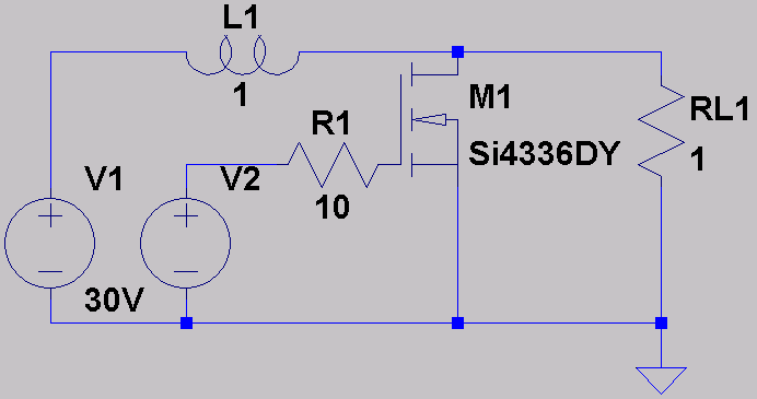

Schöne DEMO.
Aber wo ist bei der Solaranlage die Induktivität die den Schreckeffekt
hier ermöglicht!!
 Kurt
L1 hat 1H ?
Wie groß soll die dann sein bei 10A?
Die Schaltung nach dem Prinzipbild erlaubt einen effizienten MPP -
Leistungssteller für Kleinspannung. Mir ging es um die "99%". Macht aber
wenig Sinn, wenn stattdessen so viel Leistung im Kabel verheizt wird.
Bleibt also eher eine Halbbrücke oder Vollbrücke zur Ansteuerung eines
230V Heizstabes mit Wechselstrom übrig, und Hochvolt-Strang. Außer es
findet sich noch was für Gleichstrombetrieb.
Eine Halbbrücke würde nur ausreichen bei einem Heizstab für 110V oder
ca. 5kW. Das wäre dann ungefähr wie im angehängten Schema.
von Selfisch (Gast)
Oder drei Heizstaebe mit Hilfe des Reglers umschalten ...
Das ist auch Loesung ...
http://www.selfa-pv.com/files/selfa_pv_c.w.u.pdf

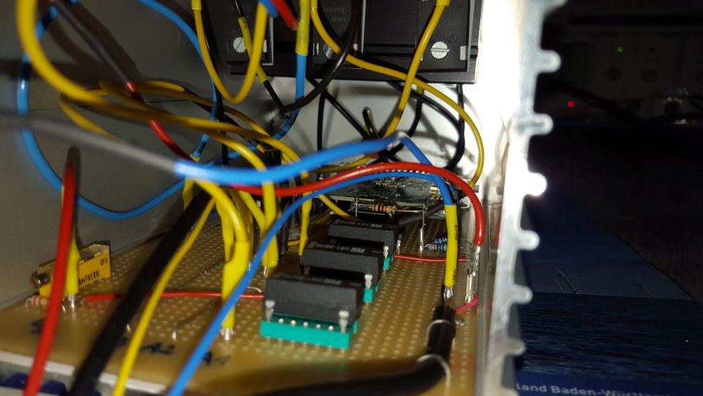

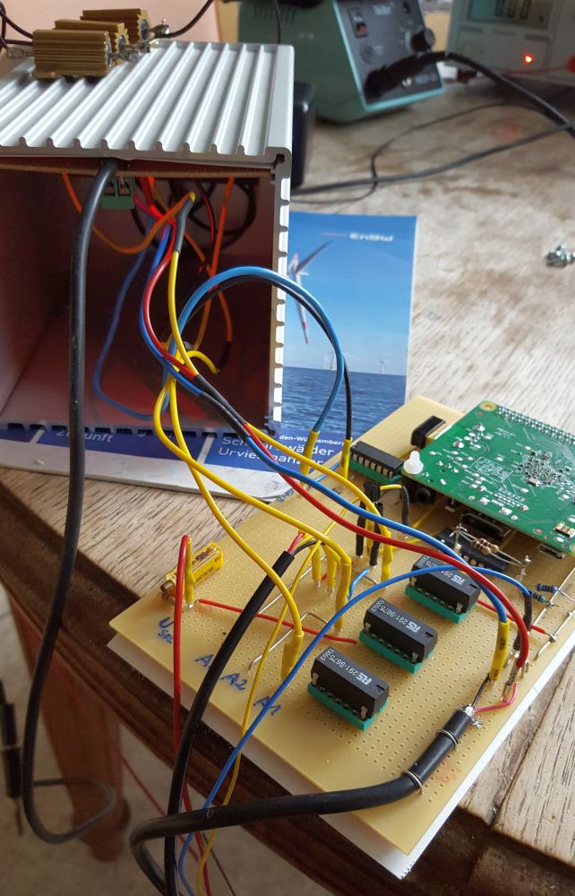

von GR0907 (Gast)
Hallo Kollegen,
angeregt durch die Lektüre dieses Forums habe ich in den letzten Tagen
eine Schaltung entwickelt und erprobe sie nun an 8 Modulen die so ca.
1600 Watt liefern können. Das Ganze funktioniert grob wie folgt:
3 24 Ohm Heizstäbe werden von je einem MosFET geschalten an die
PV-Module gehängt. Über eine selbstgestrickte Karte mit nem 10-Bit ADC
lese ich Spannung und Strom per Python-Programm ein und generiere dann
die 3 Ausgangssignale für die MosFETs. Dabei mache ich sowas wie
MPP-Tracking für Arme - ich habe ja nur 3 Stufen ;-)
Auf alle Fälle tut mein Prototyp genau das, was ich von ihm will und was
wohl der eine oder andere Diskussionsteilnehmer ebenfalls hier im Forum
gesucht hat.
An sehr sonnigen Tagen ist das Ganze praktisch unnötig (da könnte man ja
ständig alle 3 Lasten eingeschalten haben) aber an etwas durchwachsenen
Tagen sieht man schön an der entnommenen Leistung, dass es besser sein
kann nur 2 oder nur eine Last anzuhängen. Gleich am ersten Tag des
Versuchs (stark bewölkt) habe ich mit einer Last so etwa 450 bis 550
Watt geliefert bekommen. Hab ich versucht die 2. Last zuzuschalten ist
die Leistung um ca. 10% zurück gegangen.
Zur Zeit läuft das Beschriebene automatisch und ich bekomme als Output
(neben der Sonnenenergie ;-) die Messwerte. Mal schauen was ich mir
daraus noch an Verbesserungen einfallen lassen kann.
Grüße
GR0907
von Herbert T. (ht76287)
Hallo GR0907,
Wenn Du schon so weit bist, dann ist es ja nicht mehr weit
DiE MOSFETS mit PWM anzusteuern und die Last kontinuierlich an das
vorhandene Leistungsangebot anzupassen.
Ich habe seit ein paar Wochen eine Anlage im Betrieb mit 3 Strings zu je
sechs Modulen. Die MPP Spannung liegt bei
230 Volt. Als Heizstab habe ich auch einen 2kw Heizkörper mit 3
Elementen. Für die Abschaltung habe ich in jedem String ein Relais, das
Im Notfall die Panels kurzschließt. Im Moment mache ich die
Leistungsanpassung noch mit 3 Schaltern von Hand, aber ich arbeite an
einer Schaltung wie oben beschrieben, mit einem Speicherkondensator
einem Komparator und Mosfet zum schalten. Leider fehlt es mir an den
Microcontroler Kenntnissen um einen MPP Tracker zu programmieren.
Seit Ende März ist meine Ölheizung kaum noch angelaufen um Waser zu
erwärmen. An sehr sonnigen Tagen erwarte ich aber im Somer ein
Überangebot an  Energie. Ich hatte schon maximaltemperaturen gegen 80
Grad C.  Mal sehen wie ich damit umgehe.
Ich würde mich über Erfahrungsaustausch freuen.
Grüße HT
von Gr0907 (Gast)
Herbert T. hallo!
Wenn ich das richtig sehe, bist Du in derselben Lage wie der Kollege der
mich damals angesprochen hat. PVGenerator auf dem Dach, Wasserbehälter
im Keller und dazwischen 2x6mm^2 mit 3fach-Heizstab!?
Genau dafür ist der Aufbau (MOSFET Schaltung, analog/digital Wandler und
Microcontroller) gedacht den ich mir ausgedacht habe und der die letzten
Tage die Ausbeute optimiert.
Wenn Du genaueres wissen willst, erreichst Du mich unter:
pvinfotausch@gmx.de
Ansonsten bin ich momentan dabei eine Anlage mit 2kWp zur
Warmwasserbereitung zu errichten, die dann auch mit dem beschriebenen
SetUp laufen soll.
GR0907
Hallo Christian,
Auch eine nette Idee, für mein Gefühl ist da aber viel Elektronik im
Spiel. Erst alles auf 24 Volt runter regeln, dann hochtransformieren und
dann wieder mit der Phasenanschnittsteuerung kleingehackt.
Wenn Du die 24 Volt nicht noch für was anderes verwendest ist der Akku
in meiner Ansicht auch teurer Luxus.
Die einzelnen Komponenten sind dann nur um Waser zu erwärmen recht
teuer. Was ich noch nicht ganz verstehe, ist woher die Alpha weiß wie
Gross das Energieangebot ist. Woher soll die Energie kommen die für den
Legionellenschutz auf 80 Grad hochheizen soll? Ich brauche schon 250
Watt um die Stillstandsverluste auszugleichen. Da hab ich noch keinen
Tropfen Wasser entnommen!
Bei 3 Panels denke ich mal, dass du ca. 500WP hast. In Reihe geschaltet
sind das ca. 100 V. An einem 230V und 3-4 KW Heizstab hättest Du im
Idealfall etwa Leistungsanpassung, nur mit einem Draht zwischen Panels
und Heizstab. Dann noch eine kleine Schaltung wie ganz oben auf dieser
Seite dazu es würde auch bei Teillast funktionieren. Es gibt einen
Anbieter in den USA der so was realisiert hat. Schau mal bei
techluck.com In Deinem Fall würde das passen. Bei mir ist die Spannung
dafür zu hoch, da ich 6 Panels in Reihe betreibe.
Schöne Grüße
HT

von GR0907 (Gast)
um hier auch einmal zu zeigen wie das hier diskutierte aussieht:
2 Aufnahmen aus meinem Labor
Die erste zeigt die Steuerkarte noch vor dem Gehäuse
Die zweite dann, alles schon drin, zeigt insbesondere auch die 3
verwendeten MOSFETs
Kontakt:pvinfotausch@gmx.de
