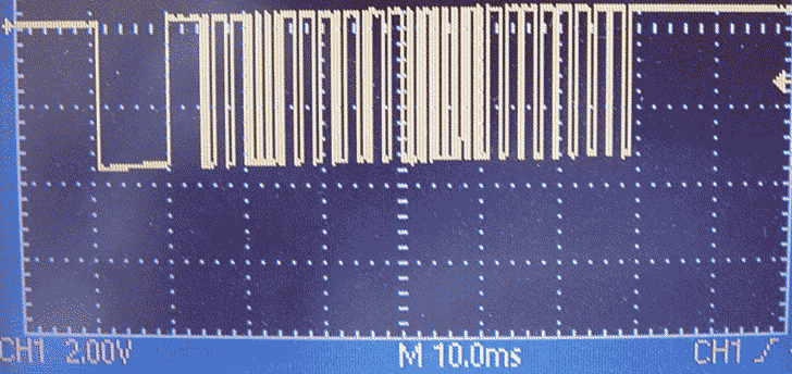

Für ein neues Projekt möchte ich die IR-Impulse einer IR-DPA-Tastatur
mit einem uC nachbilden, so dass der uC sozusagen Tastatur spielt.
Das Problem:
Wie bekomme ich raus, was die Tastatur so sendet?
Ich habe mal ein Oszi an die Sende-Diode angeschlossen, weil aber das
Oszi auf jede Flanke des Signals triggert, ist das Ergebnis nicht
wirklich brauchbar.
Auch ist das Signal unerwartet lang, so dass ich auch mit dem
Aufzeichnen und einzoomen gescheitert bin.
Meine letzte Idee wäre eine RS- Kippstufe als externen Trigger zu
verwenden und zu versuchen, das Signal so aufzuzeichnen.
Das scheint mit aber mehr als umständlich also würden mich mal Eure
Ideen interessieren.

Du hast wahrscheinlich nur eine PIN Diode mit dem Oszi vervendet, das
sagt Dir nix, das Signal ist moduliert. Entweder ist das IR, dan nimmst
du SFH5110 + µC oder ist das IrDA, dann nimmst du z.B. TFDU4100 +
TOIM3000 + UART in µC.

Ich habe einen digitalen Oszi benutzt, und das Signal stückweise vom
Schirm abfotografiert. Der Video-zu-VGA-Wandler von elv wird jetzt bei
Anlegen der Betriebsspannung eingeschaltet, also ein Tastendruck auf
die "Ein"-Taste simuliert. Es waren 60 Schritte nötig für diesen
einen Befehl, drei Bildschirmfotos nebeneinandergesetzt, um noch was
erkennen zu können.
#313926
So sah das ganze auf einem Schirm zusammengequetscht aus, ich hab das
damals in der Firma auf dem farbigen Tektronix-Oszi gemessen, (zu Hause
hätte ich es auch mit meinem TDS210 messen können), ohne Digitaloszi
wirds komplizierter. Der IR-Empfangschip liefert am Ausgang bereits
TTL-Pegel, so hat das wenigstens keine Triggerprobleme verursacht.
