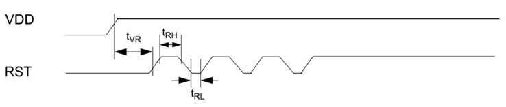

LPC mit leerem Flash gehen bei Power-Up in den Bootloader und können
seriell geflasht werden. Wenn dann aber nochmal geflasht werden soll,
muss der Bootloader aktiviert werden. Bei den neueren wie LPC1114
passiert das über einen ISP-Pin und dann funktioniert dieses lpc21isp.
Bei den alten wie LPC922 wird der Bootloader aber über drei Impulse am
RESET aktiviert (siehe Bild aus dem Manual). Das hat noch keiner ins
lpc21isp programmiert. FlashMagic würde gehen, das braucht aber am Pi
einen 74HC02 für die drei Impulse am RESET.
