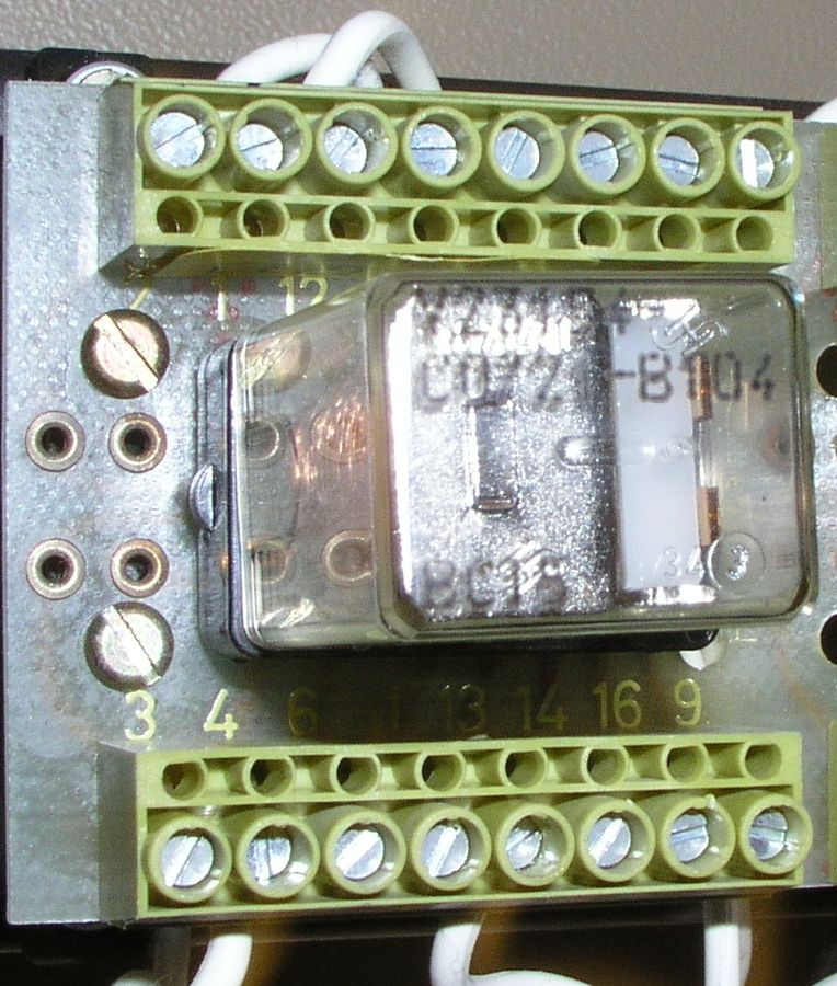

Gast #314086
Hab ich vorhin schon gemacht, alle anderen haben 0V, bei beiden
Varianten. Also nur außen bei den Klemmen, aber ich geh mal davon aus,
dass die richtig geschaltet sind auf der Platine zum Relai.
Anbei mal n bildchen, damit du dir ne vorstellung von dem ding machen
kannst. Die Leitung aus der Steuerung, die immer 26,4V bleibt geht in
1, die andere, die dann 0V wird in 4. die beiden andren sind die zum
Generator.

Gast #314089
Das Relais erzeugt keine Spannung, also muß die ja irgendwo herkommen.
Da ja nur diese zwei Leitungen in den Generator gehen, kommen diese
3,5V aus dem Generator.
Hast du von dem Generator ein Schaltbild?
Die Frage ist nämlich, ob diese geforderten 5-15V aus dem Generator
kommen sollen, oder ob die von aussen nur angelegt werden sollen.
Das Bild hilft da leider nicht weiter.
