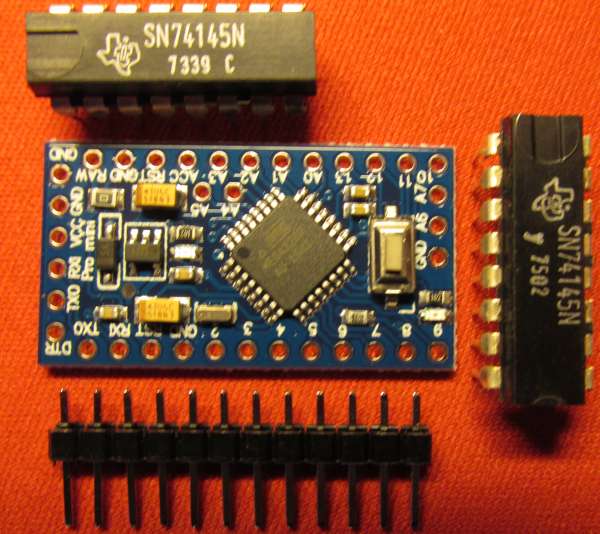

Als Schaltung empfehle ich einen Arduino. Der ist so einfach zu
programmieren, dass Du vermutlich die Hilfe die Du hier im Forum sicher
finden würdest nicht brauchen wirst.

Die Schaltung würde ich an deiner Stelle mit einem Arduino Nano (kompakt
und mit USB versorgbar) machen, da ist zwar eine "Einarbeitung" in
Arduino notwendig aber das ist wirklich SEHR einfach - zumindest für
diesen Zweck. Jede Einarbeitung in analoge Schaltungstechnik z.B. mit
dem NE555 ist wesentlich komplizierter.
Selbst Vollfarb-LED wie z.B. die WS2812 sind in Arduino auch für
Anfänger leicht beherrschbar.

Der Uno ist relatic groß, ich habe ihn nur für Einstieg und Tests
verwendet. Für das Modell besorgst Du dann Aeduino-Nano vom Chinesen.
Der kann praktisch alles, was auch mit dem Uno geht, ist deutlich
kleiner und unter 3 €uro zu haben.

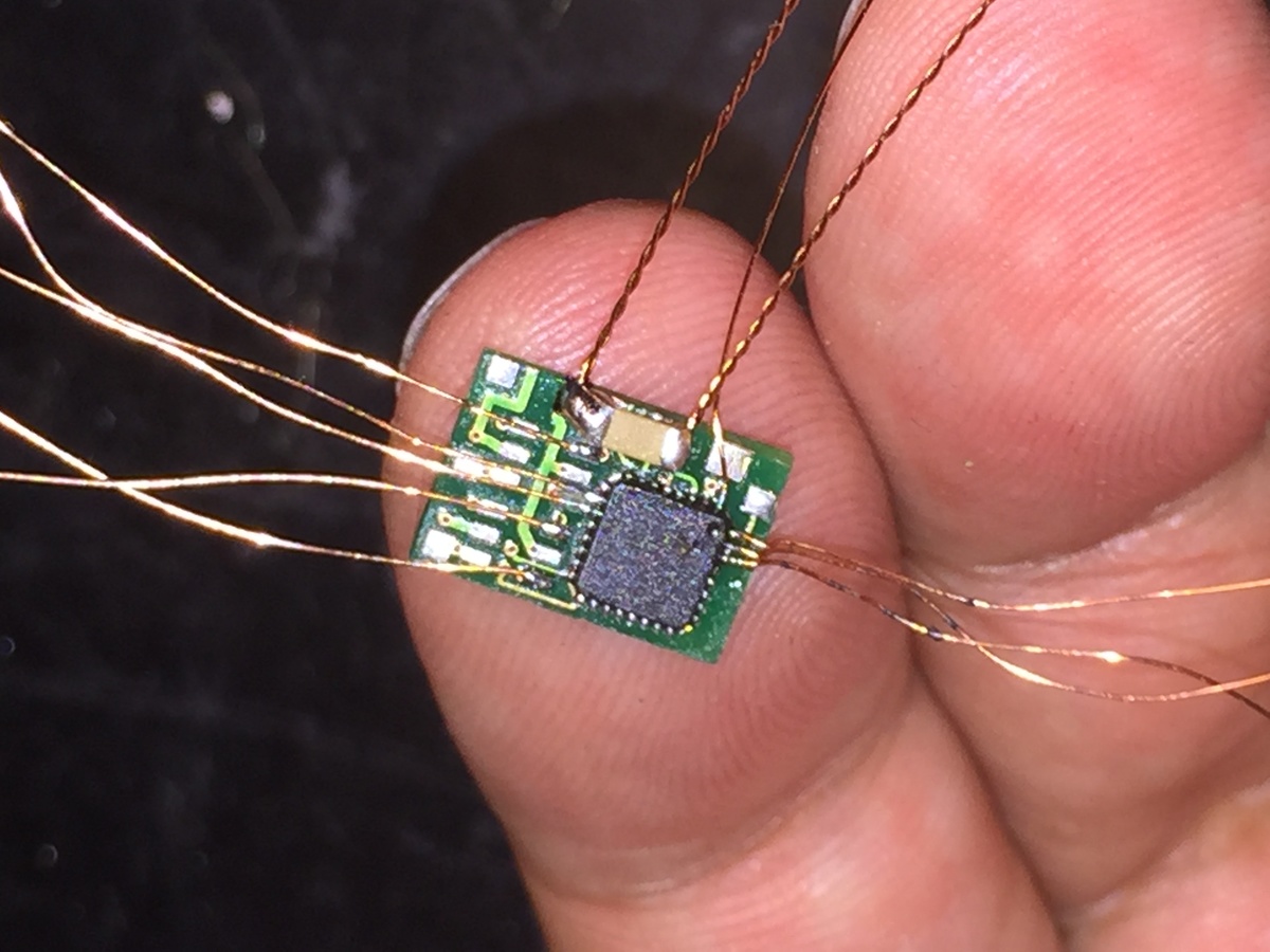

Dafür gibt es im Modellflug-Zubehörhandel schon fertige Bausteine und im
Netz sind auch allerlei Selbstbauanleitungen, mit und ohne Contrller, zu
finden.

von Thomas E. (picalic)
Vielleicht wäre PICALC was für Dich. Das habe ich ursprünglich mal für
die Flugzeugbeleuchtung meiner "richtigen" Modellflugzeuge entwickelt
(richtig heißt, daß die richtig fliegen können :) ). Es muss zwar auch
programmiert werden, aber der Unterschied zu Arduino & Co ist, daß nicht
ein Programm für den Controller geschrieben wird, sondern Programme für
die einzelnen LEDs. Ein simpler Blinker z.B. besteht nur aus 3 Befehlen
(LED hell für x ms, LED Dunkel für y ms, das ganze von vorn). Kommt noch
eine Schaltmöglichkeit dazu, ist es durch "Warte bis Schalter ON" ein
Befehl mehr.
Für Fortgeschrittene kennt das System nicht nur "an" und "aus", sondern
die LEDs können auch per PWM in der Helligkeit eingestellt werden, auf
Wunsch auch mit kontinuierlichem Übergang von einem Kelligkeitswert zum
nächsten über das vorgegebene Zeitintervall. So lassen sich leicht
Effekte, wie der träge Glühfaden einer Glühlampe, realisieren.
Wenn über einen handelsüblichen RC-Empfänger mit Servo-Impulsen
gesteuert werden soll: ist schon drin! Alternative: Steuerung über eine
serielle Schnittstelle (UART), wobei sich viele Controller einfach an
der Datenleitung parallel schaltebn lassen und über eine ID angesprochen
werden. Mehr als die 5 oder 8 LED-Kanäle, die ein Controller steuern
kann, kann man ggf. einfach durch die Verwendung von mehreren
Controllern erreichen - die kosten ja fast nichts (< 1 Euro/Stück).
Freilich, es erfordert die Anschaffung eines PIC-Programmiergerätes...

von Manfred (Gast)
Modellsimon schrieb:
> Manfred, mag sein, ich könnte auch ganz einfach anfangen, doch traue ich
> mir etwas komplizerteres schon zu. Schrecke davor nicht zurück, ich
> müsste einfach nur wissen was wo beziehen und wie dem Bauteil dann sagen
> was es machen soll...
"wie dem Bauteil dann sagen was es machen soll..." klingt mir jetzt
nicht nach Elektronikprofi.
Natürlich kann man z.B. eine Blitzleuchte mit Transistoren oder dem 555
aufbauen, LEDs irgendwie über Transistoren oder Logikgatter bedienen.
Seit µC sehr billig geworden sind und Arduino simpel zu handhaben,
tendiere ich zu diesem. Der Platzbedarf ist auch gering. Gerade heute
waren drei ProMini zu je 1,59 € im Briefkasten, dazu USB-Adapter zu 73
ct.
Vollkommen offen ist noch, wie genau Du diese LEDs schalten willst -
Schaltertableau, Funkfernbedienung ... ?

Die 20 oder weniger LEDs schafft doch ein ARDUINO Pro Nano (mit USB)
oder Pro Mini (ohne USB) mit Unterstützung von z.B. PCF8574 oder 74HC595
problemlos und ist auch noch erweiterbar.
Und wie sieht so ein Arduino-Programm für einen Blitzer aus? Ich nehme
an, daß es mehr als 3 Zeilen sind. Wenn unabhängig vom Blitzer auch noch
zu beliebiger Zeit die Landescheinwerfer geschaltet werden sollen oder
ein zweites Blinklicht gewollt asynchron zum ACL-Flash blinken soll,
muss man sich wohl schon aktiv etwas mit Multitasking-Mechanismen
auseinandersetzen, um sowas zu programmieren.
Gewisse C/C++ Einarbeitung zusätzlich zum Arduino-Knowhow wird man
sicher auch brauchen. Aber die Arduino-Gemeinde ist ja so groß, da wird
man irgendwo schon etwas finden, das man auch ohne tiefergehendes
Verständnis kopieren kann.
von Manfred (Gast)
> oder Pro Mini
Die Dinger haben 12 digitale Ein- / Ausgänge. Die analogen Ports lassen
sich auch nutzen, um dort ein digitales Signal auszuwerten - damit geht
schon recht viel bei wenig Platzbedarf. Beim ProMini lassen sich
eigentlich nur 4 Analoge bequem nutzen, die weiteren liegen im Layout
etwas dusselig.
Ich glaube, ich habe ihn verschreckt:
Manfred schrieb:
> Schaue mal bei Wikipedia nach 'Arduino'. Ohne Dich angreifen zu wollen,
> ich glaube, Du passt zu deren Zielgruppenbeschreibung.
