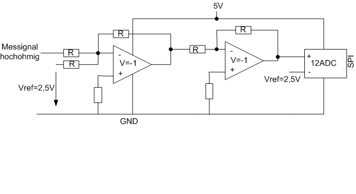

Eigentlich möchte ich einem Sensorsignal einen Offset verpassen, damit
ich auch bei kleinem Signal von Masse wegkomme. Deshalb wollte ich mit
einem Addierverstärker was draufpacken.
An den AD-Wandler wollte ich an den minus Eingang dann diese
draufaddierte Spannung legen damit ich diff. messen kann.
Da diese Addierschaltung invertierend arbeitet geht die Ganze Sache
nicht.
Hat jemand ne Idee wie ich das machen kann?
Andre

Schaltung bitte sonst wirds nur Spekulation.
3N

von Andre' (Gast)
das sollte meine Schaltung sein...
von 3 Newton (Gast)
Leg die Vref mal an die nichtinv Eingänge an und probier dann nochmal.
Reichen Dir 2,5 V Dynamikumfang? Oder Du nimmst einen rail 2 rail oder
einen CMOS der bis GND runtergeht und baust einen ganz einfachen
Impedanzwandler nichtinvertierend. Sehe ich kein Problem...
3N

von Matze (Gast)
Also wenn du es mit nem Offset von 2,5V haben willst dann so (im Bezug
auf deinen Anhang):
Vref am neg. Input (-) des linken OP auf +5V, nicht auf +2,5V. Den pos.
OP Input (+) auf +2,5V. Am rechten OP hat der pos. Input ein Widerstand
zur Masse. Der bekommt ebenfalls den Wert R. Zusätzlich schaltest du
vom pos. Input des Zweiten OP noch nen Widerstand mit dem Wert R auf
+5V. Das wars. Eingangssignal darf dementsprechend aber nicht grösser
als +2,5V werden. Das wäre dann die OP Schaltung. Wenn du etwas
nachdenkst, wirst du aber merken das du dir den zweiten OP schenken
kannst
von Matze (Gast)
Die +5V am ersten neg. Input natürlich über den Widerstand R
anlegen..sonst gehts nicht ;)
von Andre' (Gast)
Danke Matze,
so geht's!
Und den 2 OP kann ich auch sparen.
Andre'
