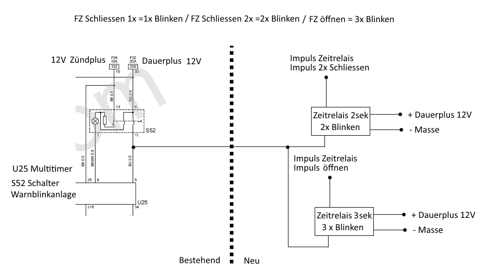

ich habe mal eine frage ob es notwendig ist wen ich wie auf dem bild z.b
eine leitung abzwacke.oder 2 Plus leitungen sich treffen. müssen dan
sperrdioden verbaut werden? oder ist dass nur in einer Platinen
schaltung notwendig? bei der bildschaltung sollte es doch ohne
sperrdioden gehen? oder sehe ich das falsch :D

Okay dann erklär ich ihn mal kurz. 2 impuls zeitrelais werden neu
verbaut. beim 1 mal KFZ abschliessen blinken die Blinker 1x. das erste
Impulszeitrelais Modul macht dass ich beim KFZ abschliessen 2x drücken,
es auch 2x Blinkt (alle 6 Blinker leuchten am KFZ) das erste modul
bekommt den impuls beim schliessen von der DWA/ZV leitung, welcher 2sek
12v auf das warnblinkrelais im Multitimer leitet. somit blinkt es dann
2x. und beim öffnen impuls des KFZ soll es 3x blinken, Relais gibt 3 sek
12v an den Multitimer. ich gehe an den MUT weil dieser auf dauerplus
läuft und  alle 6 Blinker schaltet. dies vereinfacht das ganze sehr..
ich hatte an so eine antwort gehofft: gefunden auf eigene recherche..

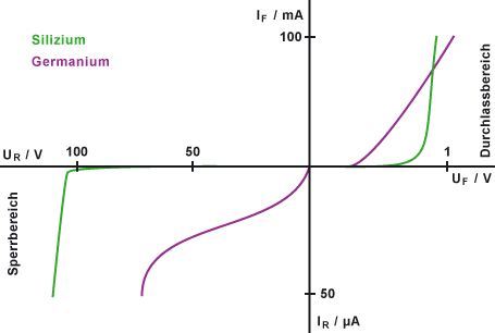

Klar geht das, eine Diode ist wie ein Rückschlagventil, sie lässt den
Strom nur in eine Richtung durch und ermöglicht somit einen Verbraucher
mit mehreren Zuleitungen zu betreiben, ohne dass sich die Zuleitungen
gegenseitig Kurzschließen
Vorher sollte aber geklärt werden um welche Ströme es hier geht die
durch die Diode gehen, um sie richtig auszulegen.
Vermute aber mal hier geht es um Milliampere, also sollte alles
problemlos werden.
Erst wenn es in den Amperebereich geht (Was im KFZ schnell passiert wenn
richtige Verbraucher wie eine Lampe versorgt werden, z.B. 12Watt Lampe
im 12V Netz = 1Ampere), sollte man schon aufpassen, vor allem in Sachen
Wärme!
Auch Spannungsspitzen sind einzuplanen, denn kommt eine Spannungsspitze
über dem Kennfeld der Diode, kann sie "Durchbrechen", also sozusagen die
Sperrwirkung verlieren, was dann hier ein möglicher Kurzschluss wäre.
Hier ein kurzes OT zur Veranschaulichung (Siliziumdioden, also grüne
Linie):
rechts oben im Diagramm, ab i.d.R. 0,7V lassen Dioden den Strom in
Durchflussrichtung durch, also ab über 0,7V leitet sie
Linke Seite der Sperrbereich, wie zu sehen in dem Beispiel eine 100V
Diode, welche ab ca. 100V "durchbricht" und einen geringen Strom in die
falsche Richtung lässt, was zum kurzschluss oder Steuergerätedefekt
führen kann.
Quelle: Diode / Halbleiterdiode (Sperrspannung Diodenkennlinie)
Weiß jetzt nicht mit was für Spannungsspitzen im KFZ zu rechnen ist,
denke zwar über 40/50V wird es nicht gehen, aber hab selbst früher
lieber immer mindestens 100V oder 200V Dioden im Auto verwendet, als ich
da noch gebastelt habe. (Unter 1Ampere wären es dann dann z.B. "1 N 4002
-> 100V Durchbruchspannung" oder "1 N 4003 -> 200V Durchbruch")

Klar muss an beide Zuleitungen eine Diode, sonst würde es ja eine
Brückung geben.
Ebenfalls hast du recht mit dem potential und es muss nicht unbedingt
was passieren, aber du hast dadurch eine Brücke gebaut, wodurch z.B.
Strom eines 15A Kreises in einen 3A Kreis gelangen kann oder Spannung
kann an Orte gelangen, wo normalerweise in dieser Schaltposition keiner
sein darf, was irgendwelche Fehlfunktionen hervorrufen kann, bis hin im
schlimmsten Fall, dass dir ganze Steuergeräte/Bauteile abrauchen können.
Fazit: wen man 2 leitungen mit gleichem potenzial hat 2x 12V und beide
10A kann es ohne gehen aber besser man verbaut trozdem eine..

links orig kfz plan von opel! rechts gaaaanz einfach 2 module die man
kaufen kann oder selber bsuen muss.  steuert das ganze. was man da hezt
nicht verstehen kann? kfz elektrik so anderst für euch?

> Ok, was ist bei dem Zeitrelais die Spule, was sind die Schaltkontakte?
ok dachte es sei selbsterklärend. impuls von zv geht an die spule und
schaltet (schliesserkontakt)per eingestellter zeit 12v auf die leitung
welche zur bestehenden schaltung geht. oder muss ich jezt noch die modul
schaltung aufzeichnen? sollte ja egal sein. den es ist ein ganz eifaches
gekauftes impuls zeitrelais. die funktionieren technisch alle gleich.
von den schaltkontäkten und versorgungsspannung her..
> Sind die 12V und Masse nur zur Versorgung des Zeitrelais, oder werden
> die geschalten?
genau sind ungeschaltene 12v und masse. dienen nur als stromversorgung.

Eine Entkopplung braucht man vor allem dann, wenn man zwei voneinander
unabhängige Energiequellen hat, aber nicht von der einen zur anderen
rückspeisen möchte.
Bei einer Entkopplung mit Dioden muss man immer bedenken, dass diese
im Betrieb einen Spannungsabfall haben, der nicht völlig
vernachlässigbar
ist.

Gast #4883211
"Seid nett zueinander", schreib ich immer
Der Signalfluß - der westlichen Leseweise angepasst - geht zumeist von
links nach rechts. Geht er doch mal andersrum, kann man ihn (zB mit
kleinen Pfeilen) markieren.
Eine Diode muss auf jeden Fall rein, denn wenn Du sonst tatsächlich mal
den Warnblinker drückst, spuken Dir die 12V rückwärts in dein
"Zeitrelais" hinein.
Auch bleibt die Frage, was passiert, wenn Du dort im Ruhezustand die
Leitung, wie im Original, nicht offen lässt sondern dort massepotential
anliegt, weil dein Ausgang (NE555 zB) LOW ausgibt. Manchmal ist da
sowieso noch mal ein kleines Relais verbaut. dann stellt sich die Frage
nicht.
Was mir eben auffiehl:
Der Warnblinkschalter hat im Original zwei "Drücker".
Es kann sein, das wenn Du die Kontrollleuchte nicht mit bedienst, dein
BCM evtl. einen Fehler ablegt. Vonwegen "Kontrolleuchte Warnblink
defekt".
Ich würde also in die Blaue 0.5² Leitung eine Diode (Balken zum
Multitimer)
und mit meiner Diode (auch Balken zum Multitimer) direkt an PIN5 mit
rangehen.

Gast #4883341
Die Kontrolleuchte könnte man auch auswerten (PIN 8) und die Anzahl der
Blinkimpulse darüber erfassen. So könnte man exakt nach "3x Blinken" den
Schalter lösen. Das aber nur am Rande, über die "3 Sekunden an" gehts ja
auch.
