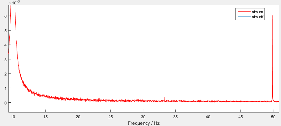

Liebe Community,
ich habe diverse Datensätze von Messungen an einem Widerstands-Netzwerk
und würde gerne die Rauschleistung in Vrms in festen Bändern aus den
berechneten FFTs bestimmen.
Nun ist das Power Spectrum, wie man es z.B. aus Matlab über die "fft"
Funktion bekommt ja schon eine Leistung... trotzdem weiß ich noch nicht
wie man "korrekte" Einheiten zurückbekommt.
Als Beispiel im Anhang ein FFT plot. Nun würde ich z.B. gerne die Vrms
Rauschleistung im Band 50Hz+-1Hz bestimmen (erster Schritt natürlich
Aufsummierung der Werte im Band).
Ich bin schlicht wegen den Einheiten verunsichert. Das Power Spectrum
eines [V] Signals hat doch [V²]? pp? rms?
Alle Hinweise sind willkommen, auch (oder grade weil) die Frage
irgendwie doof ist.
Probiere mal bitte zuerst 'pwelch', falls du die Toolbox hast. Die
Funktion ist genauer und da kannst du angeben, ob du psd oder Power
Spektrum haben möchtest. Power Spektrum ist Ueff^2. Da das keine Dichte
mehr ist, brauchst du auch nicht mehr integrieren.
Danke, ich spiele grade mit der pwelch funktion und toydata herum,
verstehe aber immernoch nicht ganz: Flag 'power' ist gesetzt.
Toydata sind 10Hz Sinus mit pp Amplitude 150.
Die pwelch analyse ergibt bei 10Hz den Wert 2812.
2*2812 (wie bei FFT muss man verdoppeln?) ergibt 5624,
die halbe pp Amplitude (75) quadriert ergibt 5625.
Das wäre ja ganz toll, bloß wieso nur die halbe pp Amplitude? ich hatte
erwartet dass (App)² = halbseitige fft bzw pwelch Power*2
