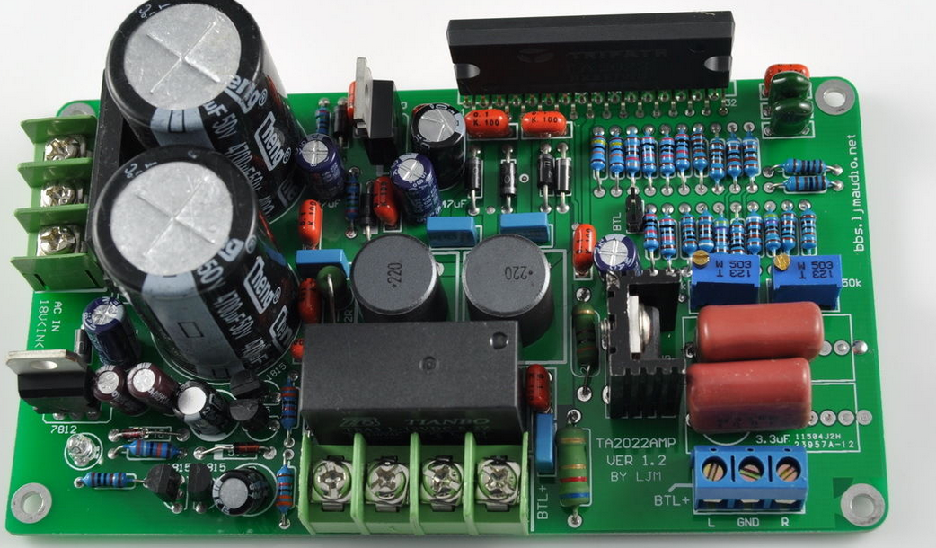

Hallöle ich bin drauf und dran mir mit einem fertigen Ta2022 Board einen
Verstärker zu bauen. Da mein elektronik Wissen aber bisher begrenzt ist,
wollte ich einmal nachfragen was man ausser einem Trafo für die
Stromversorgung noch als sinnvolle "Erweiterungen" benötigt oder ob das
in der Summer alles ist, anschließen und feddich? (Kühlkörper natürlich
Ganz allgemein natürlich auch gefragt in wie weit sich so ein Board in
irgendeiner Form auch sinnvoll und vorallendingen warum, verbessern
ließe...(bessere Eingangskondensatoren für den Line-Leveleingang; oder
größere und spannungsfestere Kondensatoren im Netzteil Eingang) oder
warum so etwas ganz allgemein gar nichts bringt, würde mich auch des
Verständnis halber interessieren!
Würd mich sehr über ein paar Rückantworten freuen!
Gruß Swany.

Du wirst natürlich noch Anschlussfelder für den Eingang und die
Lautsprecher brauchen. Ein Stereo Potenziometer als Mastervolume am
Audio Eingang ist sicher sinnvoll (z.B. 2*47k Log.)
Denke dran, das diese Endstufe einen Trafo mit 2 Versorgungswicklungen
braucht.
Swany schrieb:
> verbessern
Das sieht hier alles schon sehr gut aus. Metallfilmwiderstände,
Folienkondensatoren im Eingang etc. Als Neuling kannst du hier nicht
verbessern, sondern nur verschlechtern.
Ausserdem kannst du dich mal mit Bildkompression beschäftigen, denn fast
1MB für das kleine Bildchen wäre nicht notwendig :-P

Ist nen Screenshot...war zu faul den noch zu bearbeiten :-D. Ok Danke
für die schnelle Antwort. Das mit den Anschlussfeldern ist natürlich
klar, und Mastervolume bekommt das Board über eine MiniDsp...
Mit (Verschlimm)Besserungen waren wie du schon angemerkt hast Dinge die
man auf dem Board mit ein paar Lötarbeiten ändern könnte/sollte?!
Passende Trafos sind auch schon am Start mit 2x24Volt einen für jedes
Board.
So an sich mal gefragt...wenn man so im Netz herumsucht findet man ab
und an zusätzlich zum Ringkern noch das einige solche
Spannungsstabilisierungsboard mit Kondensatoren bestückt nach dem dem
Ringkern in ihre Verstärker bauen, was hat es damit auf sich und in wie
fern unterstützt so etwas solch ein Board noch?
Gruß Swany.

An sich aber an den "Netzteil" Elkos des Boards was zu machen, würde das
dem ganzen mehr "Luft" verschaffen (die beiden Elkos sins jeweils 4700uf
bei 35 Volt), gute oder schlechte Idee weil dann auch andere Parameter
des Boards angepasst werden müssten? Ab und an habe ich Mods gefunden wo
jemand statt der 4700'er Elkos 10000uf verwendet hat, bin mir aber
unschlüssig in wie weit oder ob ich wiegesagt dann auch andere Bauteile
am System ändern müsste.
Gruß Swany.
(Firma: matzetronics) #4878841
Ich würde dir trotzdem empfehlen, zumindest Trimmpotis für Volumen noch
vorzusehen. Wenn da bei dem MiniDSP was fehlschlägt, zerreisst es dir
die Lautsprecher. Im Testbetrieb zumindest ist so etwas gar nicht dumm
:-P
Swany schrieb:
> Sinn oder Unsinn bei schon
> fertigen Boards?
In deinem Fall sinnlos. Der Gag bei deinem Board ist ja, das alles schon
drauf ist und die Jungs werden das so ausgewählt haben, das alles
zueinander passt. Zerbrate das Board nur nicht mit einem falschen Trafo,
sondern richte dich nach den Empfehlungen der Hersteller. Wenn der Trafo
den richtigen kräftigen Strom liefert (Spannung mus natürlich passen),
dann hat das Ding auch Reserven für fette Bässe.
Bau das erstmal zusammen und hör rein - der Klang wird nämlich immer von
den Lautsprechern bestimmt und der Verstärker ist heute das
unkritischste Teil in der Übertragungskette. Besser also einen
Lausprecher für 500 Euro und einen Verstärker für 5 Euro als umgekehrt.
Gast #4878856
Ok, :-). Ich habe wiegesagt 2x24 Volt und 150 Va Ringkerne die sollten
eigentlich ausreichen, wobei auf dem Board steht 18 bis 26 Volt...also
dürfte ja nur von der Überlegung her auch ein 2x18 oder 20 Volt Trafos
mit passendem VA ausreichen...
Du hast natürlich Recht das so ein Board für den Endkunden gebrauch
extra mit allem ausgestattet ist, ich denke mir aber das auch die Jungs
natürlich dem Marketing und Gewinn her schon ein paar Dinge opfern
(müssen) ansonsten kann man ja schlecht so ein Board ind der Preisklasse
so anbieten. Dem Gedanken folgend war mein Post hier anfangs gedacht,
solche "Schwachstellen" mit ein wenig eigen Aufwand zu beheben
(wiegesagt, sofern sinnvoll).
(Firma: matzetronics) #4878899
> so anbieten.
Die Preisklasse und Quelle hast du nie gepostet. Aber wie bereits
gesagt, als Neuling bist du mit dem Drumherum genug beschäftigt, an der
Schaltung rumfummeln kannst du dir für später aufheben.
Edit: Wird wohl das hier sein:
https://www.aliexpress.com/item/NEW-LJM-DIY-TA2022-T-Class-Power-Amplifier-Kit-50W-150W/32630001486.html
'You need welding' ist ja spassig - ich hoffe, du hast ein Schweissgerät
da :-)
Prüfe auf jeden Fall, das an den Elkos nicht mehr als +/- 36V stehen.
Alles darüber hinaus gefährdet den Verstärkerchip. Er soll dann zwar
abschalten, aber das muss nicht unbedingt funktionieren. Und die Kiste
bitte gut kühlen, wenn du wirklich 90W abrufen willst.
