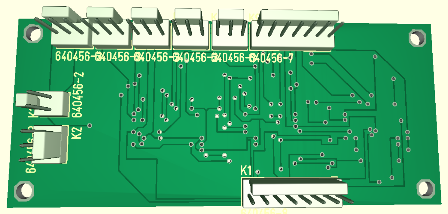

Fertig habe ich bereits die Spannungsversorgung, den Klangregler und die
Endstufen selber.

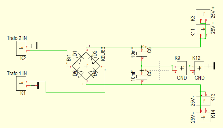

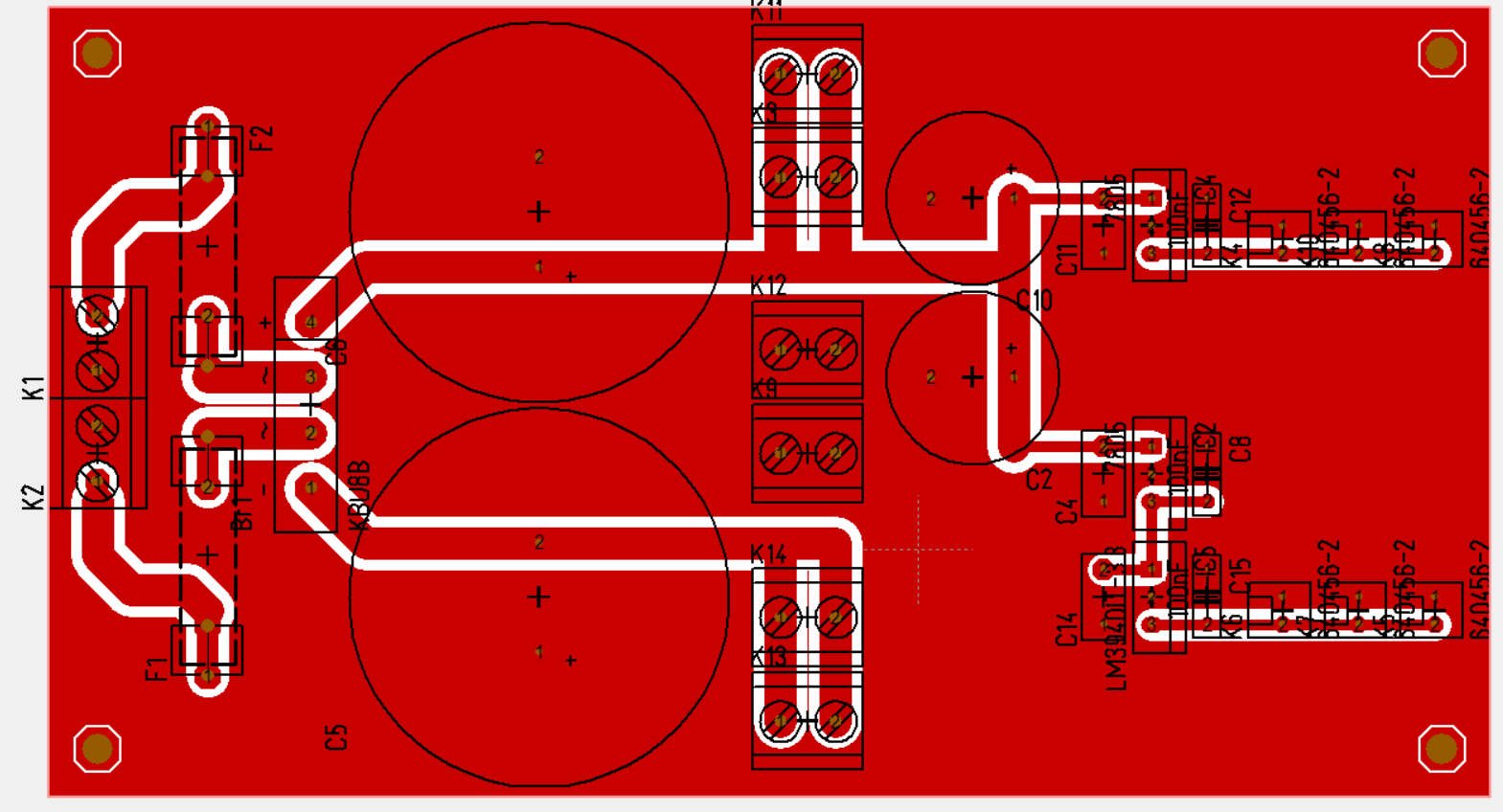

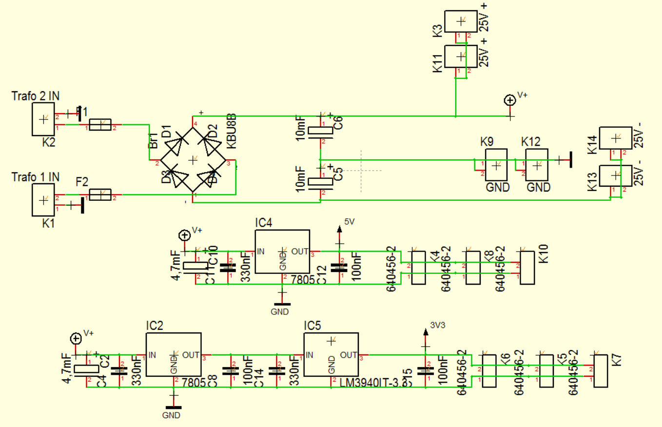

Versorgung:
Versorgt wird das ganze mit einem Ringkerntrafo mit 2 x 18V, 2 x 13,88A.
https://www.reichelt.de/Transformers-toroid/RKT-50018/3/index.html?ACTION=3&LA=2&ARTICLE=40443&GROUPID=4539&artnr=RKT+50018&SEARCH=%252A
Die Spannung für die Endstufen greife ich direkt nach den Siebelkos ab.
Ebenfalls erzeuge ich aus der Spannung noch die weiter benötigten 5V und
3V3.

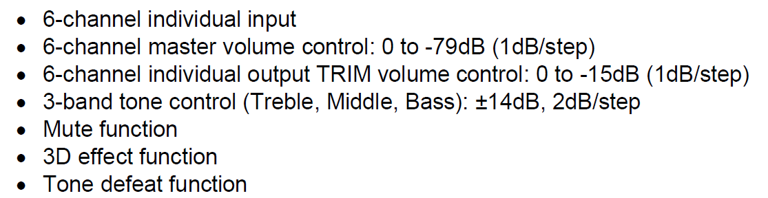

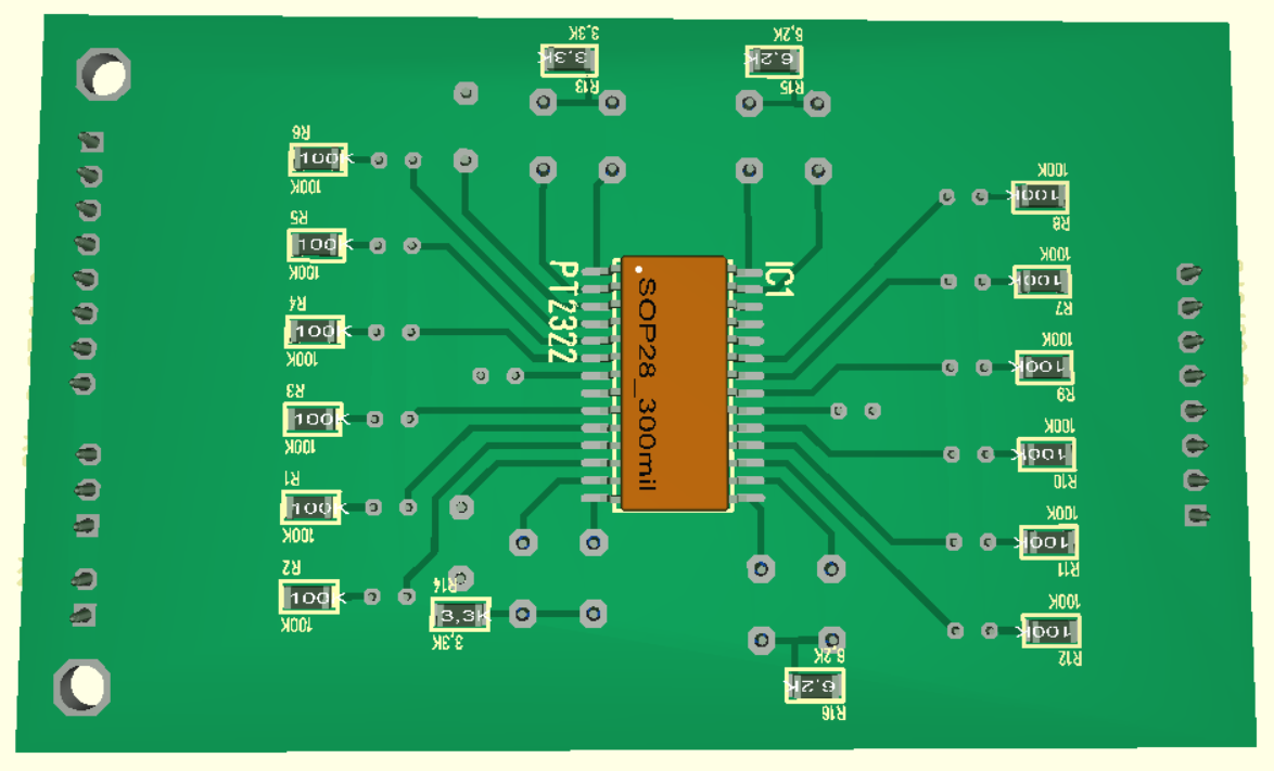

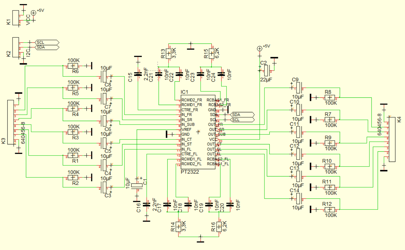

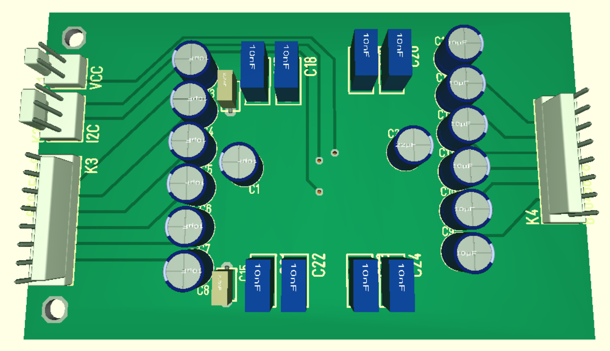

Als Klangregler habe ich mich für den PT2322 entschieden. Dieser wird
über I2C gesteuert. Und bringt direkt alles mit was man so benötigt.
Hoch- Mittel- und Tiefton können angepasst werden. Ebenso einzelne
Lautstärken der Kanäle und Master Gain.
Da ich diesen schon da habe und ohnehin einsetzen werde baue ich das
ganze auch direkt als 5.1 auf.

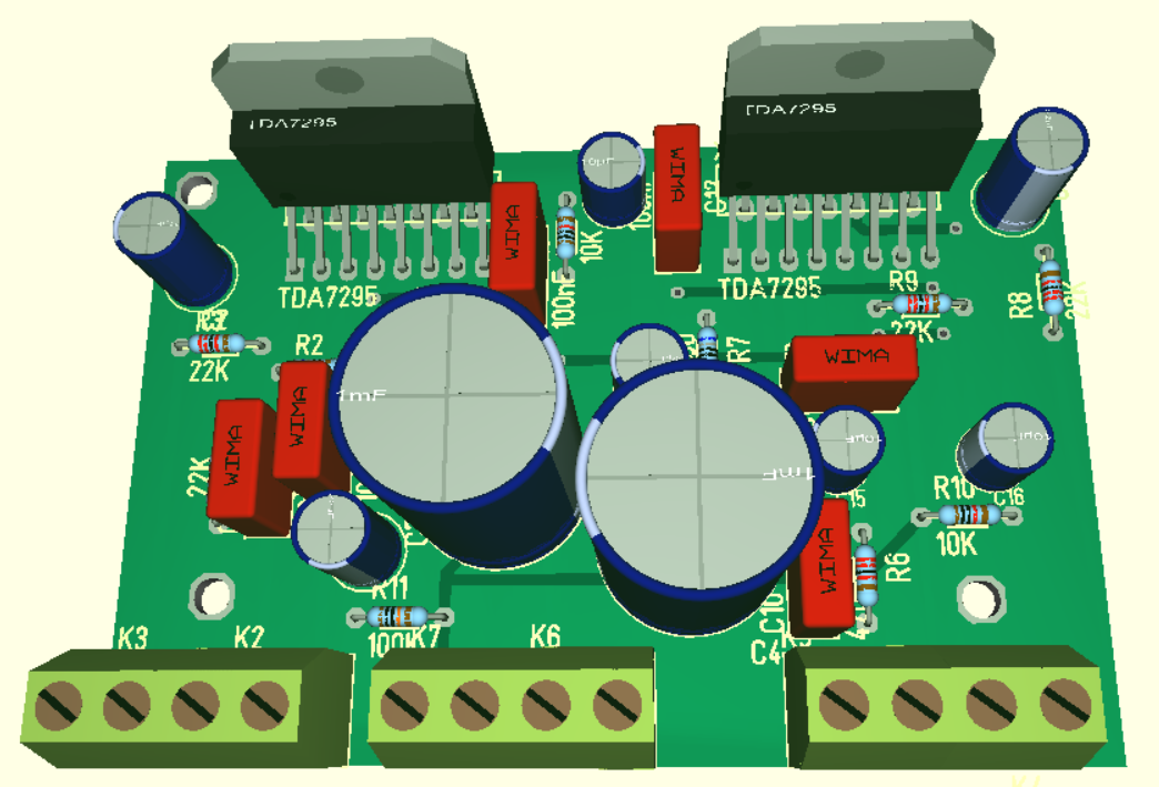

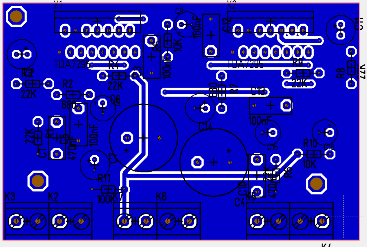

Endstufen:
Als Entstufen habe ich mich für die TDA7295 entschieden. Sind leicht zu
beschalten und liefern mit ordentlichen Kühlkörpern ein maximum von
50Watt RMS.

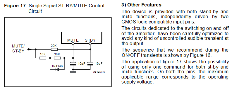

Hier nehme ich allerdings noch eine Änderung vor. Ich habe Mute und
Stand-By zusammen gelegt. Dies wird noch geändert so das ich Mute und
Stand-By einzelnd pro Endstufe schalten kann. Versorgt werden immer 2
Endstufen auf einer PCB. Ebenfalls bekommen die Endstufen PCBs noch eine
5V Versorgung sodass hier direkt 5V für aktive Lüfter bereit stehen die
dann an die Kühlkörper mit montiert werden können.

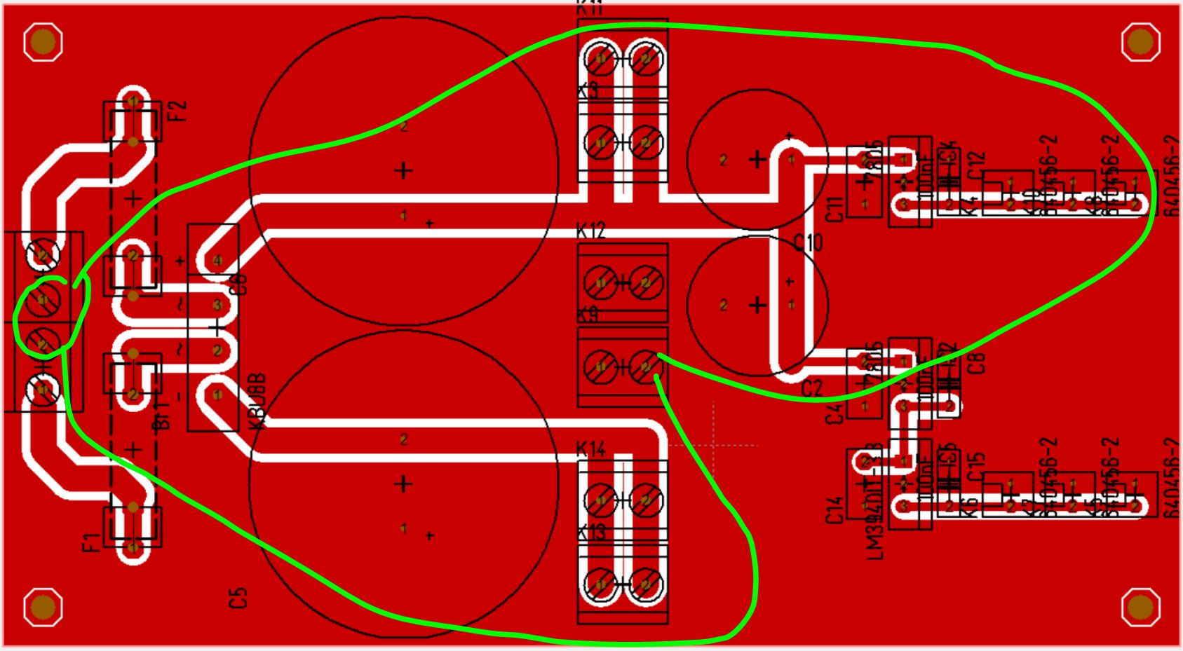

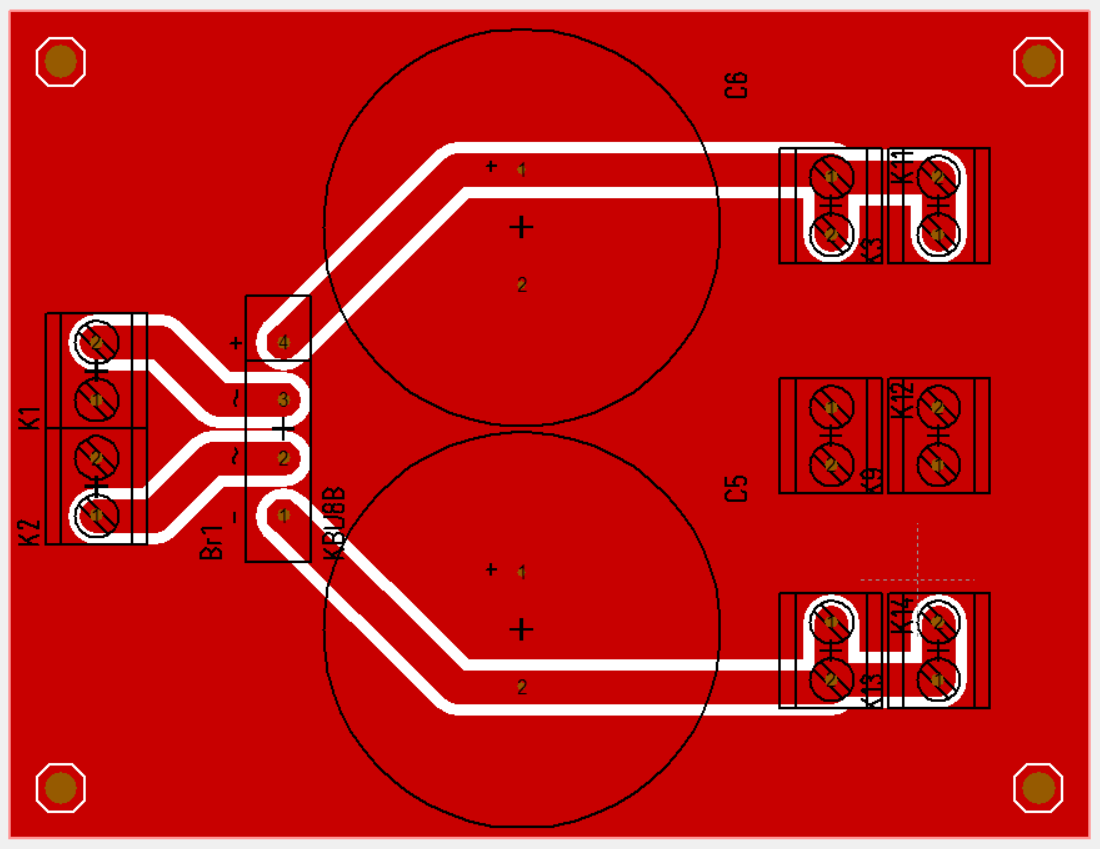

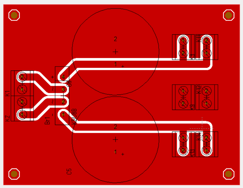

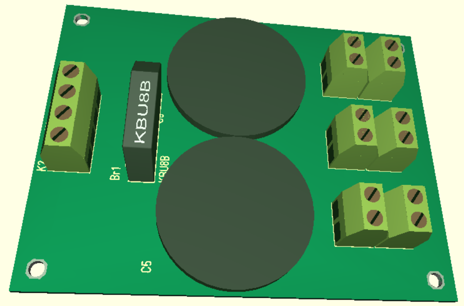

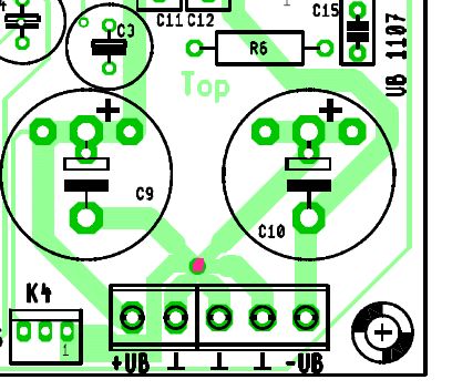

von Karl M. (Gast)
ich baue eine symmetrische Spannungsversorgung mit zwei
Voll-Brückengleichrichter auf.
Es fehlen MKP Kondensatoren 100nF über den Dioden von Br1.
Des weiteren fehlen kleine Kondensatoren bei den Dicken C5, C6.
Allg.: Lm78xy als Spannungsregler ist das schlechteste, was man wählen
kann, wenn diese für Audiosignale verwendet werden sollten.
Besser sind dann schon LM317/ LM337.
Dann fehlen mir C-L-C Filter am Eingang von Br1 und nach den
Spannungsreglern und jeweils vor den digitalen Schaltungen.

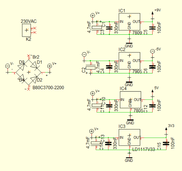

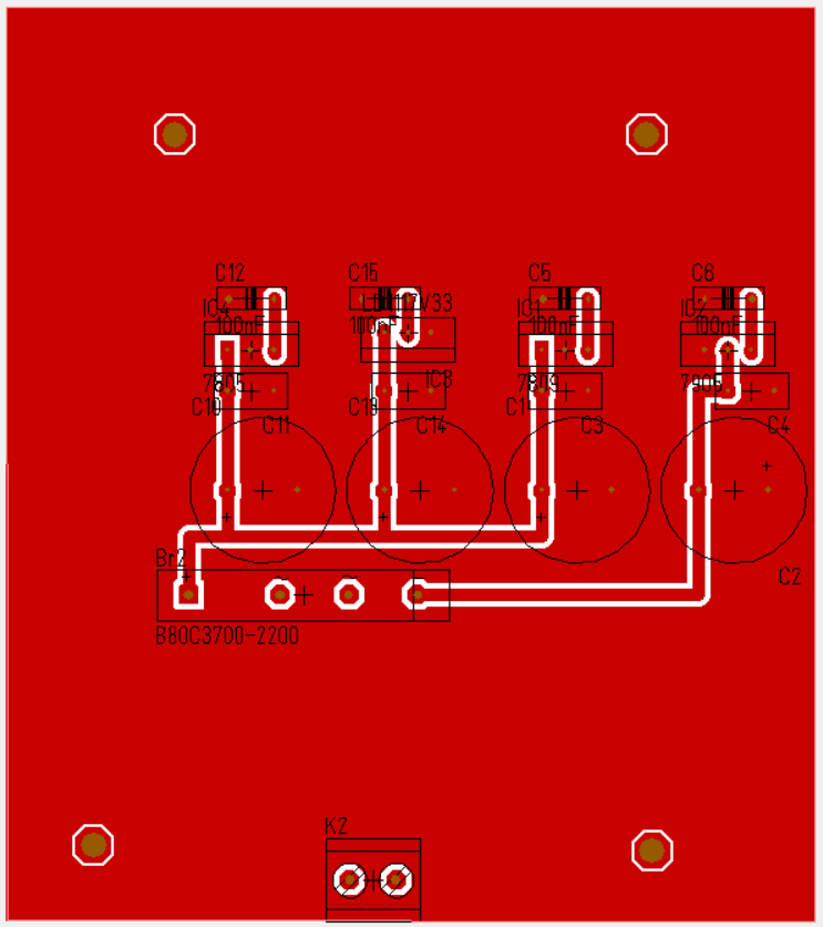

von Pete K. (pete77)
IC2, IC4, einer davon ist überflüssig. Und bist Du sicher, dass der 7805
mit 25V beschaltet werden kann und auch 4700µF am Eingang braucht?
Du könntest den 20mF auch noch einen Widerstand zum Entladen spendieren.
von Antoli B. (allister)
IC2 macht mir für den ATMega, Display usw die benötigten 5V. Und ja der
kann max. 35V Eingangspannung ab.
IC4 macht mir die benötigten 3V3 jedoch funktioniert der nicht wenn ich
den direkt an die 25V hänge, also regel ich erst auf 5V runter und dann
auf 3V3. Das funktioniert komischerweise tadellos.
Ähm, ne, der braucht 330nF am Eingang und 100nF am Ausgang. Mit den
4700uF Buffer ich lediglich die Eingangsspannung falls es mal zu
"schwankungen" kommt.
Bis 35V max. am Eingang vertragen 7805-7818. Der 7824 bis 40V.
von Harald W. (wilhelms)
> 3V3.
Dafür würde ich eher einen zusätzlichen Kleintrafo mit ca. 7V AC
verwenden. Oder eine selbst angebrachte Zusatzwicklung auf dem
grossen RKT.

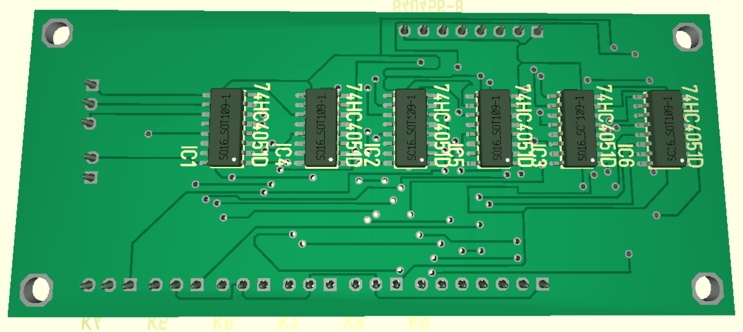

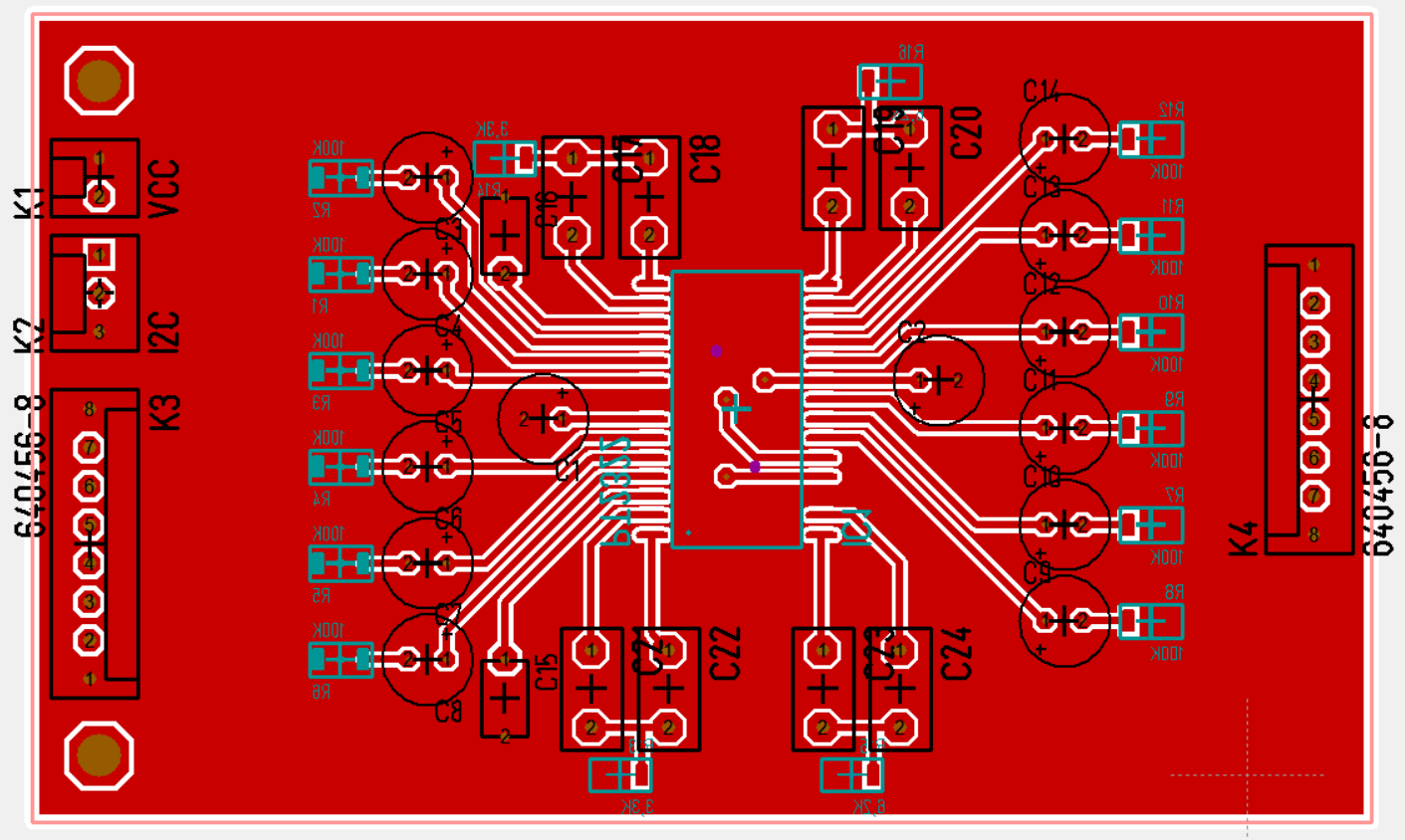

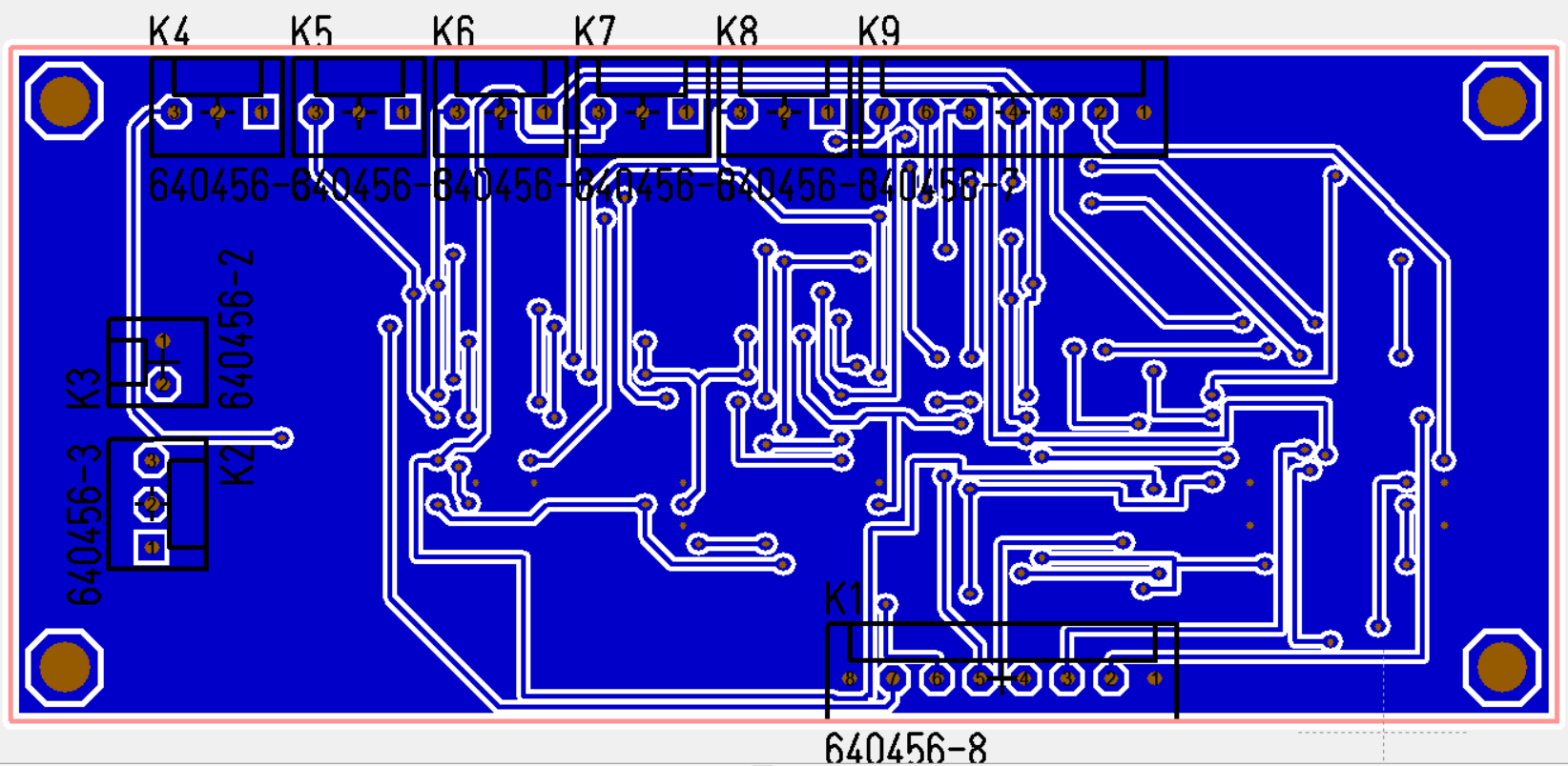

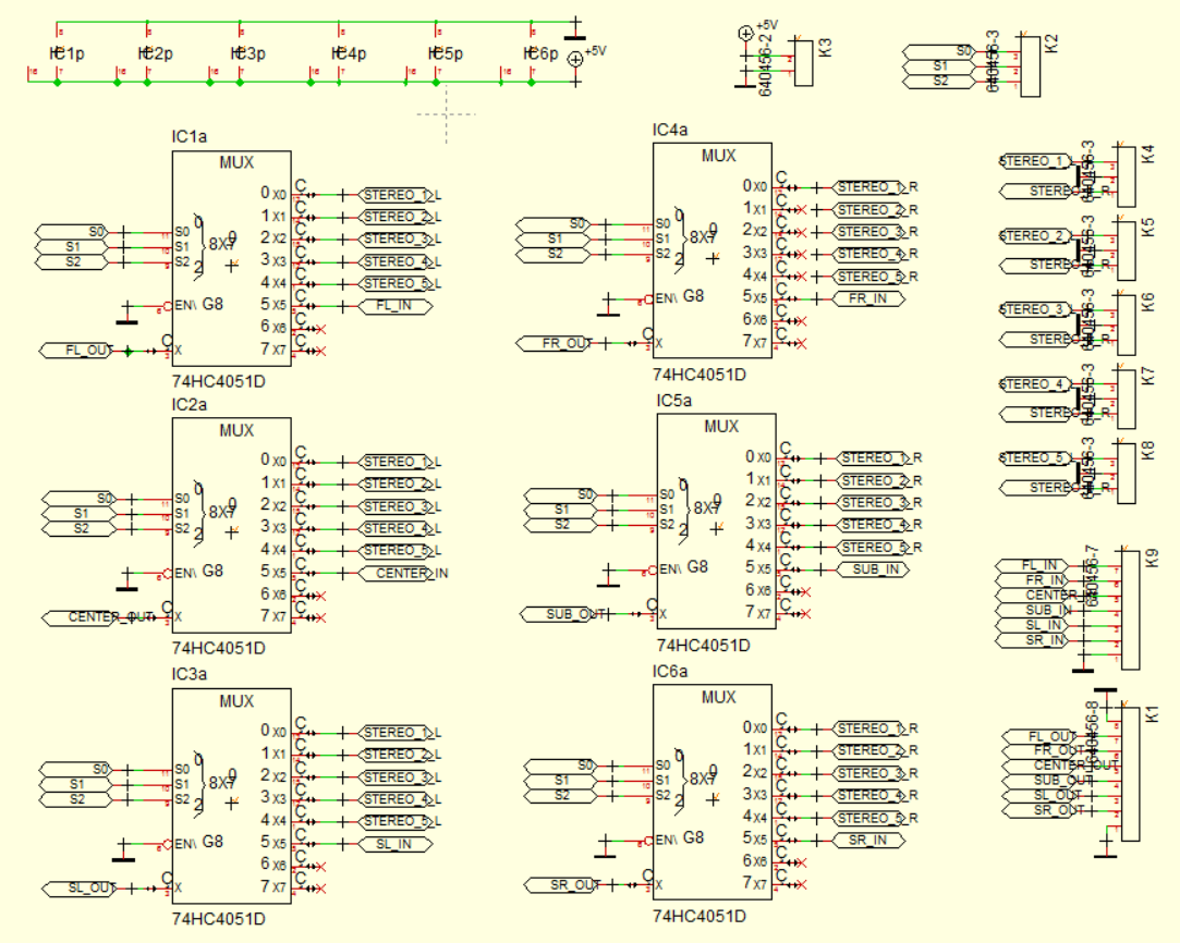

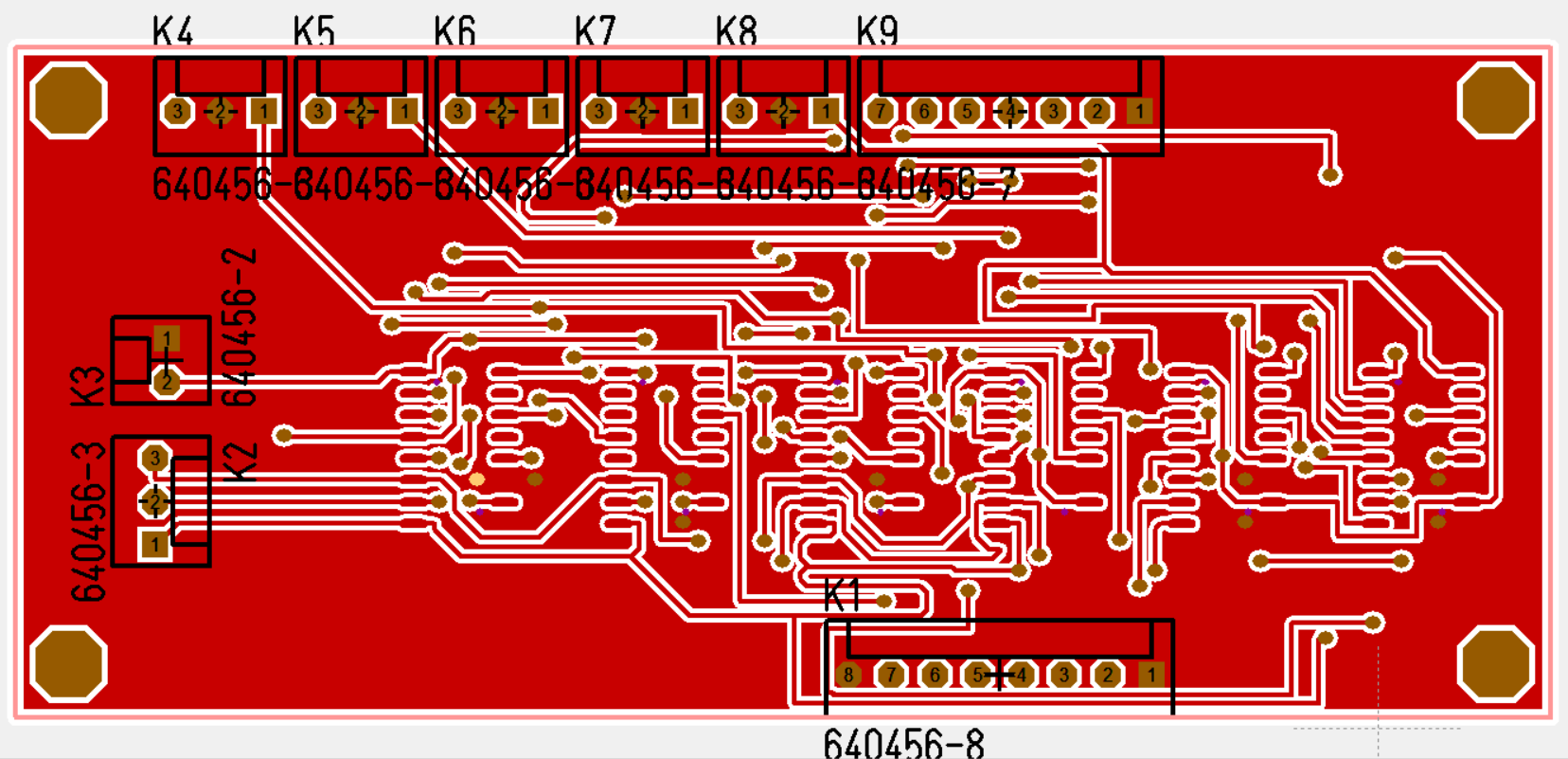

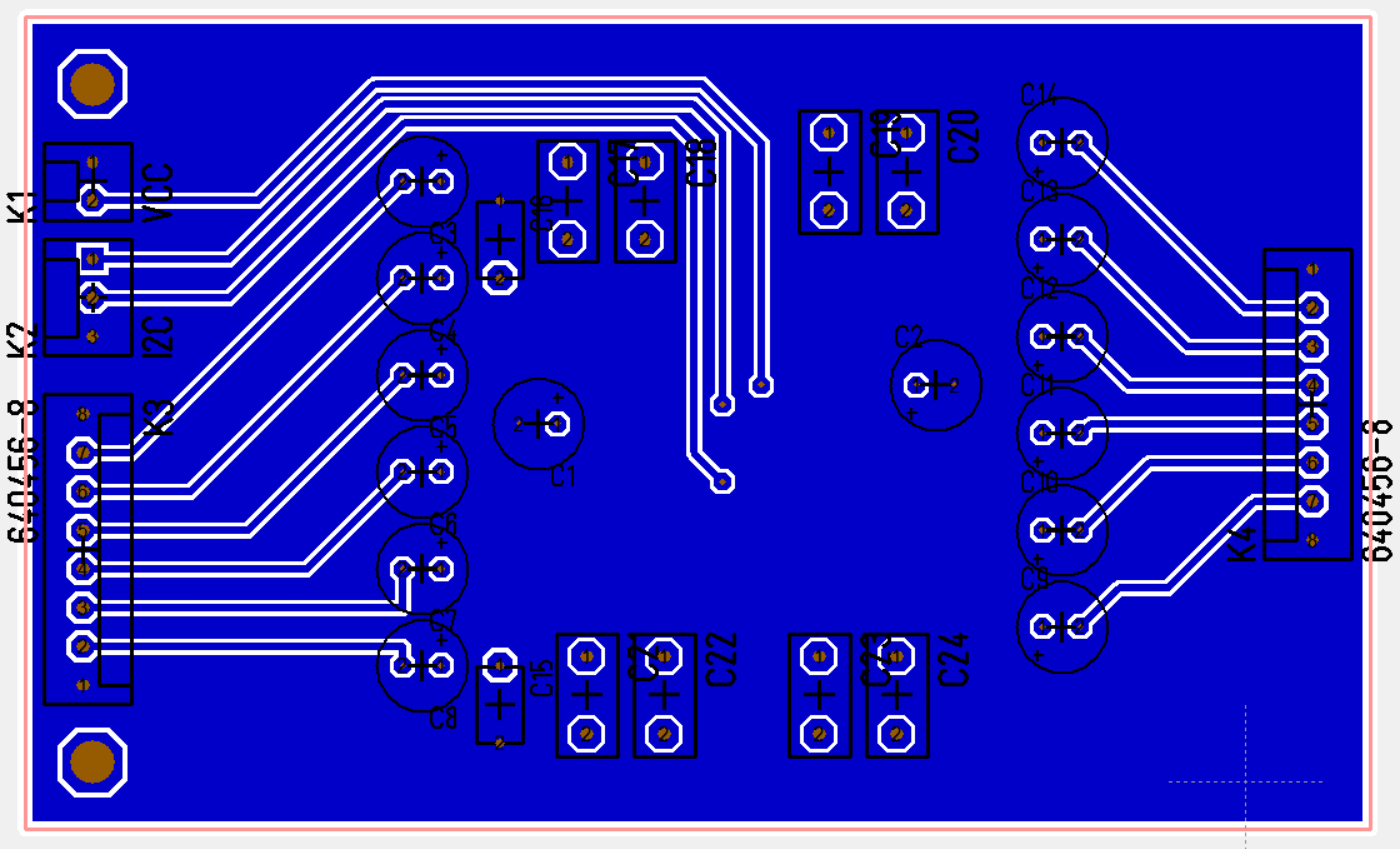

So, ich habe mich mal an den Audioumschalter gemacht. Hier mein
Ergebnis.
Ich habe einfach 6 Analog Multiplexer genommen und diese so miteinander
verbunden das alle immer gleich schalten. Und dann einfach die
Verbindungen angeschlossen. So sollte es ja funktionieren, oder?
Naja, das BLK Modul (A2DP) habe ich mir schon als Bauteil erstellt. Wo
kriege ich denn das HC06 Modul so wie es das z.b. bei dem BTM-222 gibt?
Also so,
http://stefanfrings.de/btm222/
oder soll ich direkt das BTM-222 Modul nehmen? Auf der Seite ist das mit
dem Spannungsteiler auch beschrieben, da wird der µC ja mit 5V
betrieben, korrekt? Bzw. ist da einfach nur ein 2,7k widerstand in der
Leitung und das war es dann auch schon, klappt das wirklich so? Welches
soll ich nun nehmen? HC06 oder doch BTM-222?
von Dergute W. (derguteweka)
Moin,
Pin7 der Analogschalter auf +5V bewirkt sicher nicht das, was du gerne
willst.
Bevor du da ganze Monster-Layouts machst, bau doch sowas einfach mal 1-2
kanalig auf Lochraster auf und guck' dir an, obs funktioniert. Da
versenkst du viel weniger Geld auf einmal.

Laut Datenblatt kommt an die PINs "supply Voltage" also
Versorgungsspannung.
Einen kleineren TDA habe ich schon aufgebaut, auch die 7295 habe ich
schon auf Steckbrett getestet. Vielmehr der krams drum herum macht mir
sorgen.
Das Display habe ich auch schon in Betrieb. eDIPTFT43-ATP
Moin,
Ja, aber die negative Versorgungsspannung, so du eine hast. Wen du keine
hast, dann GND. Wenn du keine neg. Versorgungsspannung hast, koennte es
dann "plopp" beim Umschalten machen?
Genau wegen solchen Sachen und auch der Tatsache, dass da auf dem Board
kein einziger 100nF Kondensator verbaut ist, solltest du dir Gedanken
machen, lange bevor du loslayoutest.
Gruss
WK

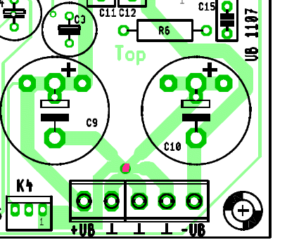

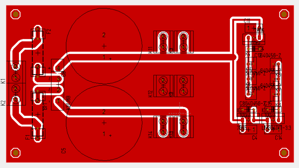

von Masse (Gast)
Der Aufbau der Netzteilplantine ist nicht so günstig. Die Masseverlegung
ist nicht gut.
Weiter könnte die asymetrische Belastung beim ausschalten zu
Störgeräuschen im Lautsprecher führen (je nach dem wie du das mit dem
Mute realisierts).
> ist nicht gut.
Ja wo du es sagst sehe ich es auch gerade das werde ich abändern.

Mute und Stand-By wird mittels 10k auf GND gezogen. (On) Mit einem PNP
schalte ich dann Mute und Stand-By ab.
> hast, dann GND.
Danke. Werde ich nochmal überarbeiten.
von voltwide (Gast)
Wieso?

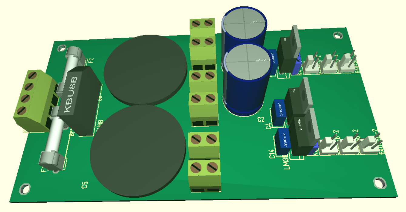

von Masse (Gast)
Nachtrag zum Netzteilplatine.
Wie viele Stereoplatinen willst du an dem Netzteil betreiben? Der
Gleichrichter sieht viel zu klein aus.
voltwide schrieb:
> Wieso?
Die Leute schimpfen halt gerne über die 78xx/79xx Teile und empfehlen
stattdessen LM317/LM337 ... wenn man die Datenblätter vergleicht ist das
aber nicht der richtige Ratschlag.
Besser wäre man nimmt zwei 78xx oder zwei LM317 und baut einzelne
Netzteilezweige auf und schaltet diese dann zur symetrischen
Spannungsversorgung zusammen.
Die "negativen" 79xx und LM337 sind im Vergleich zur postiven Variante
deutlich schlechter. Der Wechsel von 78xx/79xx zu LM317/LM337 bringt
nicht so viel wie zwei mal 78xx zu nehmen oder gleich "highendig" zwei
mal LM317.
Vorteil ist das beim Ändern der Parameter sich die Spannungsregler
symetrischer verhalten und sowohl positiver wie auch negativer Zweig
sich gleichmäsig verhalten... ob man das Gras damit wachsen hört muss
natürlich jeder selbst erfahren :)

Als Lautstärkeregelung bin ich ebenfalls mit dem PT2322 gefahren, was
gut funktioniert hat. Bitte beachte:
Der PT2322 regelt Hoch-, Mitten- und Tiefton nur für die zwei Front
Kanäle. Steht auch so im Datenblatt.

Ansonsten hat bei mir die im Datenblatt angegebene Mutebeschaltung, bei
der Standby und Mute zusammen verschaltet werden, einwandfrei
funktioniert. Ohne Ploppen oder irgendwas.

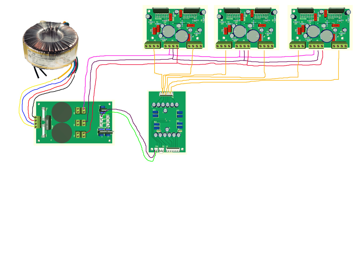

von Jobst M. (jobstens-de)
Generell scheint mir die Masseführung nicht durchdacht. - der LS kommt
an (zwischen) die Ladeelkos!
Vielleicht machst Du einfach mal ein Bild mit den Platinen und wie sie
verdrahtet werden sollen.
Für die 5V/3.3V würde ich unbedingt einen eigenen, kleinen Trafo
spendieren.
Jobst
von Philipp M. (pm_siggi)
Was mir gerade noch auffällt:
Warum willst du den PT2322 nicht mit 9V oder gar 12V versorgen? Die
Daten des IC sind für 12V definiert. Mit den 5V bist du sehr nach an der
unteren Grenze.
I²C devices sind in der Regel open Collector, also brauchst du dir keine
Gedanken um den Pegel machen. Dein Master gibt hier mit seinen Pullups
den Ton an. Wichtig ist natürlich, dass der HIGH Pegel nicht die
Versorgungsspannung deiner Slaves übersteigt.
Grüße
Nachtrag: Und keine Elkos auf dem Verstärkerboard
Nachtrag von mir: Ich empfehle dir einfach die Standardbeschaltung für
Mute und Standby zu nehmen. Dafür fehlt dir noch die Diode aus der
Application Note.
Die Layouts sind definitiv überarbeitungswürdig und können simpler
werden.
Masseführung wurde ja bereits angesprochen.
EDIT:
Beim TDA müssen C19, C20, C23, C24 nicht 10nF betragen, sondern 100nF.
Siehe Datenblatt.

@TO / TOPIC:
Auf den ersten Blick wird die Schaltung mit den Multiplexern nicht
funktionieren, da die Audiosignale charakteristisch eine positive und
negative Spannung aufweisen können. Wenn die Multiplexer nur an +5V und
GND hängen, wird der negative Anteil des Signals "weggebügelt". autsch
Wurde aber bereits von anderen Leuten hier erwähnt.
Wegen der gesamten Stromversorgungsproblematik würde ich über den Daumen
zu folgendem Raten:
Ringkern mit ausreichend(!) dimensionierter Gleichrichterstufe und dazu
passenden Siebelkos für die Endstufe. Was ausreichend ist, bezüglich
Kapazität, kann man berechnen oder sich an bestehenden - erprobten -
Aufbauten orientieren, wenn das Lernen zu aufwendig ist.
Bei den Gleichrichtern auf den Maximal(dauer)strom achten und - sofern
im Datenblatt angegeben - auf die maximale Siebkapazität.
Für alle zusätzlichen Spannungen wie die 5V oder 3,3V einen weiteren
Trafo mit 9V AC o.ä. sekundär verwenden. Das hält die Verlustleistung
einigermaßen im Rahmen und vor allem, vermeidet eventuell auftretende
Masseschleifen.
Für das Audioprocessing mittels MUX und PT2322 kann man ebenfalls einen
zusätzlichen kleinen Trafo verwenden und daraus dann z.B. die
Notwendigen +5V/-5V für die MUXE und +9V für den PT2322 gewinnen.
Ja, dann bist du am Ende bei 3 Trafos, hast aber die einzelnen Parts von
einander getrennt.
Alles auf Teufel komm raus aus dem Ringerntrafo zu ziehen, ist meiner
Meinung nach unnötiger Aufwand.
Mache dir einen Plan, wie die einzelnen Kompenenten miteinander
verbunden werden, wo die Massen auf einander treffen.

Das sieht in der Theorie alles schön aus, aber es ist ein ziehmlich
komplexes Projekt und du wirst dafür ein grosses Programm schreiben
müssen um das alles anzusteuern. Denkst du, dass du das kannst? Mit
Software gibt's gewöhnlich die meisten Probleme.
Also am Ende muss ich auf 6 TDAs kommen, macht 3 Platinen bei 2 TDAs pro
Platine.
In einem anderen Beitrag wurde mir folgendes errechnet:
Michael B. schrieb:
> Aha. Audio. Ein TDA7295 verbrät maximal 50 Watt und liefert dabei
> maximal ca. 65 Watt an die Last, die bei der hohen Spannung mindestens 8
> Ohm haben muss. Alle anderen Leistungsangaben des Chips sind kurzzeitig
> gemeint, so kurzzeitig, daß der Trafo das gar nicht wahrnimmt.
> Mehr als 690 Watt (plus die Verluste vom Gleichrichter, ca. 27 Watt)
> muss dein Trafo als nie liefern können. Das wären bei 2x25V~ also 14.34A
> pro Wicklung, ein 720VA Ringkern.
Werde ich mal machen und dann posten.

http://oddwires.blogspot.de/2012/07/using-arduino-pt2322-library-for-audio.html
Zweites Bild. Dort habe ich die Beschaltung her.
Ich habe die Spannungsversorgung mal überarbeitet. Jetzt sollte Masse
passen.

Antoli B. schrieb:
> Nunja, er läuft laut Datenblatt ja auch mit 5V. Anfangs wollte ich noch
> NE5532 als Vorverstärker einsetzen da hatte ich pos. und neg. 9V
> erzeugt. Diese erwiesen sich allerdings in einem anderen Beitrag sodann
> als überflüssig. Da der PT2322 auch mit 5V läuft entfernte ich die
> Versorgung von +-9V komplett und habe ihn an die 5V Versorgung gehangen.
> Habe ich durch mehr Versorgungsspannung vorteile?
Je nach dem, was du an Audio-Pegeln hast, bist du bei 5V
Versorgungspannung möglicherweise schnell am Clippen. Wir reden hier von
maximalen Hub von +2,5V und -2,5V.
Antoli B. schrieb:
> Ich habe noch nicht erkannt woran der unterschied liegt ausser in der
> Verlustleistung. Also wenn der Ringkern doch entsprechend groß ist
> sollte dieser doch genug Leistung bringen alles zu Versorgen. Dies würde
> mir auch Platz im Gehäuse sparen.
Verlustleistung != Ausgangsleistung des Trafos.
Gehen wir mal davon aus, dass du an die 5V auch noch Lüfter etc.
anschließen möchtest, wie du ja oben geschrieben hast.
Wenn wir mal eine Worst-Case Prognose mit 3 Lüftern a 5V - 0,15A
aufstellen, bist du hier allein schon bei 0,45A Ausgangsstrom, den du
benötigst. Dazu kommt noch dein Display mit 0,18A (siehe Datenblatt).
Damit bist du schon bei 0,63A.
Die Verlustleistung ist nun das, was der lineare Spannungsregler (in
deinem Fall LM7805) an Leistung in Wärme umwandeln muss, um die Spannung
klein zu bekommen.
Bei deinem Ringkern können wir von folgendem Szenario ausgehen (Einfache
Beispielrechnung):
Im Leerlauf sagt das Datenblatt des Trafos etwa 1V mehr als Nennspannung
aus, also sagen wir 19V AC.
Das macht dann ohne Nennlast (500VA) folgendes:
19V AC * 1,4141 = 26,87V DC
Abzüglich der Spannung für den Gleichrichter:
26,87V - 0,7V (Diodenabfall, positiver Zweig deines Netzteils) = 26,17V
DC.
Gehen wir also von 26V DC aus.
Die Differenz für deine 5V Ausgangsspannung sind dann:
26V - 5V = 21V Spannungsabfall über dem Spannungsregler
Nach P = U * I und mit unseren Werten von U = 21V und I = 0,63A erhalten
wir:
P = 21V * 0,63A = 13,23W
Diese 13W musst du ersteinmal vom 7805 weggekühlt bekommen. Das ist mit
einem kleinen Aufsteckkühlkörper in der Regel nicht getan.
Machen wir den Gegenversuch mit einer gesonderten Versorgung aus sagen
wir 8V AC:
https://www.reichelt.de/Printtrafos-10-16VA/4808-1/3/index.html?ACTION=3&LA=2&ARTICLE=2496&GROUPID=4535&artnr=4808-1&SEARCH=%252A
8V AC * 1,4141 = 11,31V DC
11,31V - 1,4V (Diodenabfall, Gleichrichterbrücke) = 9,91V DC.
Gehen wir also von 10V DC aus.
10V - 5V = 5V Spannungsabfall über dem Spannungsregler
Nach P = U * I und mit unseren Werten von U = 5V und I = 0,63A erhalten
wir:
P = 5V * 0,63A = 3,15W
Was wesentlich vertretbarer ist.
Antoli B. schrieb:
> Ja, das muss ich so oder so noch da hier ja AGND und DGND aufeinander
> treffen.
Bei deinem derzeitigen Konzept sind AGND und DGNG physisch bereits im
Netzteil verbunden, da diese beide aus der selben Spannung gewonnen
werden. Deine 5V sowie die Betriebsspannung der Verstärker entspringen
alle aus einer Quelle.
Auch deswegen bietet sich eine getrennte Versorgung an.
> passen.
Vor dem wilden Layouten würde ich wirklich anraten, das Grundkonzept der
Versorgung zu klären. Das spart doppelten Aufwand.
Und die ist aus dem Datenblatt. Das ändert aber nicht daran, dass in
deinem abgezeichneten Schaltplan die Werte nicht korrekt sind.
Im Original werden für die genannten Kondensatoren 100nF verwendet. Du
hast nur 10nF.
Ok, also anbei mal ein Bild "wie" ich das ganze zum jetzigen Stand
verdrahten würde. Dies ist ja nun wohlmöglich hinfällig da ich wohl doch
auf einen weiteren Trafo zurück greifen muss.
Ok, also muss ich den Teil mit den Spannungsreglern von der
Versorgungsplatine entfernen. Diese dient dann alleine den TDAs,
korrekt?
Dann baue ich eine zweite Platine mit einem kleinen Printtrafo und baue
da dann die anderen Versorgungen auf. Hier könnte ich ja dann, wie schon
oben erwähnt, einen mit 12V nehmen und dann auch direkt 9V pos. und neg.
für den PT2322 erzeugen. Eventuell dann noch die Versorgung für die
Analog Multiplexer.
Also zwei Versorgungspatinen. Eine alleine für die TDAs und eine mit
einem Printtrafo für den Rest. (9V, 5V, 3V3)
> passen.
NEIN! EINE Masseverbindung, am besten in der Mitte.
> verdrahten würde.
Cool, ohne Lautsprecher kann eigentlich nichts schief gehen.
Alles Weitere spare ich mir bis zur vollständigen Version.
Eingänge sind ja auch nicht dran.
Im übrigen war auch dies kein Witz:
Wenn Du den kompletten Plan abgeliefert hast, erkläre ich, warum.
Jobst
> korrekt?
Korrekt. Überprüfe gleich noch, ob der Gleichrichter für deinen
Anwendungsfall ausreichend Dimensioniert ist (Datenblatt konsultieren)
> Analog Multiplexer.
Das klingt schon besser.
Für den PT2322 benötigst du eine positive Spannung bei rund 9V und 35mA
Belastbarkeit.
Deine Muxe benötigen kaum Strom, dafür aber +5V und -5V um korrekt zu
funktionieren. Der Grund dafür steht bereits weiter oben.
Dann natürlich +5V für deine restliche Technik wie Atmega etc.
Für die negative Spannung kannst du entweder einen kleinen Trick
anwenden oder nimmst einen Trafo mit zwei Wicklungen. Letztere Variante
ist natürlich deutlich eleganter.
Trick siehe
http://www.dse-faq.elektronik-kompendium.de/dse-faq.htm#F.9.0
Abschnitt beginnend mit "Wenn jedoch eine negative Spannung mit nur
wenigen mA benötigt wird, geht es mit einer zusätzlichen
Villard-Schaltung"
So, ich habe die Versorgungen dann mal getrennt. Bei der "Versorgung"
habe ich noch keinen Trafo eingesetzt. Hier stellte sich mir nochmal die
Frage welchen ich nun nehmen soll? Da ich ja 9V benötige und auch -5V
also neg. Spannung nehme ich einen Trafo mit Mittelanzapfung also zwei
sek. Spulen.
Welchen nehme ich hier nun am besten?
Einen mit 2 x 12V oder einen mit 2 x 9V?
Durch die Gleichrichtung von 9V dürften etwa 13.5V DC entstehen. Dies
sollte reichen um den 7909 zu Versorgung. Also sollte doch ein 9V Trafo
reichen, oder?
Und den selben Fehler wie vorher auf dem "TDA_Versorgung_Layout.png"
beibehalten. Die Masse der Kondensatoren gehört zusammen (zum 3. Mal ..)
Jobst
von Masse (Gast)
... welche bzw. wie willst dort Kühlkörper anbringen?
Target hat schon welche dabei ... sonst wirst Du nicht lange Spass dran
haben.
von Masse (Gast)
Bild vergessen gehabt.
von Joachim B. (jar)
Also die beiden Kondensatoren so rum drehen das die Massepins zueinander
zeigen?
Antoli B. schrieb:
> Die paar mA die ich da ziehe. Kühlkörper?
Wir haben doch oben die Verlustleistungen beispielhaft gerechnet.
Machen wir doch mal folgendes, fülle doch mal die folgende Tabelle aus:
Belastung 5V: x mA
Belastung -5V: x mA
Belastung 3,3V: x mA
Belastung 9V: x mA
Führe das einmal aus mit deinen Verbrauchern. Also suche raus, was du
anschließt an welche der Spannungen.
Wenn du weißt wie viel Leistung du pro Kanal brauchst. Die
Verlustleistung kannst du dann im Anschluss berechnen. Da wirst du dann
sehen, dass du, je nach benötigter Ausgangsleistung, immernoch
Kühlkörper benötigst.
Grüße
> zeigen?
Ultrakorrekt.
Und Sieh schon mal mehr Anschlussklemmen für Masse vor ;-)
Jobst
Jobst M. schrieb:
>> zeigen?
> Ultrakorrekt.
Ok, würdest mir auch verraten warum das so besser ist? Also zumindestens
auf dem Steckbrett hat das so funktioniert, also mit einem TDA. Was
verhält sich denn anders/was ist so besser?
> Belastung 5V: x mA
> Belastung -5V: x mA
> Belastung 9V: x mA
Werde ich machen. Welche Werte nehme ich denn da? Die maximal Werte aus
den Datenblättern oder soll ich das genau ausrechnen? Also LED 18mA,
ATMega Y mA usw?
Antoli B. schrieb:
> Was
Halte die Stromwege möglichst kurz. Je kürzer sie sind, desto weniger
Spannung fällt daran ab. Wenig Spannung ist wichtig, da sich dadurch die
Bezugspunkte verändern.
Das betrifft ganz besonders die Verdrahtung der Baugruppen
untereinander.
Wenn sich der Massebezug durch Strom auf der Masseleitung zu einem
Verstärkermodul ändert, verändert sich das Eingangssignal -> Störung.
Deshalb gehören die Masseleitungen der Lautsprecher ebenfalls an diese
Elkos.
Und: Weil der Strom über die Versorgungsleitungen zu den
Verstärkermodulen ebenfalls Spannung auf den Leitungen erzeugt, stören
die Elkos auf den Verstärkermodulen, weil diese die
Spannungsschwankungen auf GND übertragen.
So. Und mit diesen Erkenntnissen machst Du nun nochmal einen neuen
Gesamtplan und neue Platinen.
Jobst
so, ich werde das dann mal errechnen. Anbei nochmal eine neue
Leiterplatte.
Antoli B. schrieb:
> Anbei nochmal eine neue Leiterplatte.
Moin!
Jetzt musst Du nur noch die Masse vom Trafo kurz verbinden.
Tip: Anschlussbuchsen hinter den Gleichrichter. (Aber den Gleichrichter
dann nicht im Weg haben ...)
Jobst
von Michael B. (laberkopp)
Kurz ist eigentlich nicht nötig.
Sein Sternpunkt ist K9.
Von K9 zu C1 und C2 ist es kurz.
Von K9 zum Trafo ist es weit aussenrum und auch noch ringförmig, also
eine Leiterschleife wie bei einem kurzgeschlossenen Trafo. Das ist
natürlich superblöd und das Ergebnis von "erst mal alle Verbindungen
machen, dann Masse reinschütten, wird schon irgendwie klappen" an statt
daß man die wichtigste Verbindung, eben Masse, zuerst legt.
Aber das machen die Kinder ja heute so, Faulheit pflegen dank
CAD-Automatismen.
Aber wie weit nun die Leitung von K9 bis zum Trafo ist, ist letztlich
gleichgültig, die Kabellänge des Kupferdrahtes im Trafo ist noch
erheblich länger da machen die paar Zentimeter auf der Platine aussenrum
nichts mehr aus.
Für störungsfreie Wiedergabe wäre es besser, daß K9 auch die einzige
Verbindung zwischen all den Masseanschlüssen ist, also beispielsweise
Masse an K1 und K2 nicht verbunden sind sondern beide erst mal getrennt
bis zu K9 laufen.
Aber dafür müsste man den Masseleitungen einzeln Aufmerksamkeit
schenken. Soe wie Verstärkerhersteller die alle Leitungen einzeln zum
roten Punkt führen und nicht einfach die Platine mit Masse fluten.
von Axel S. (a-za-z0-9)
Die Masseführung ist immer noch maximal ungeschickt. Schau dir doch
einfach mal an, auf welchem Weg der Strom auf der GND Leitung fließt.
Wie ich dir bereits in einem der Vorgängerthreads gesagt habe, ist es
geraten, kein gemeinsames Netzteil für deine 6 Endstufen zu bauen,
sondern besser 3 separate Netzteile: eins für jede Doppelendstufe. Das
erleichtert die Masseführung ungemein, insbesondere kannst du so jede
Verkopplung der Endstufen untereinander sicher vermeiden.
Noch was: wenn das ein 5.1 Verstärker werden soll, dann sind 6 gleiche
Endstufen eine schlechte Wahl. Denn der Leistungsbedarf auf den 6
Kanälen ist nicht gleich. Der Baßkanal braucht z.B. deutlich mehr als
die anderen. Und die beiden Surround-Kanäle deutlich weniger. Mit 6
gleichen Kanälen hast du die Wahl ob du einen klirrenden Baßkanal haben
willst und nur die Surround-Kanäle vor sich hin dümpeln. Oder ob alle
Kanäle außer dem Baß Däumchen drehen.
Eine gängige Dimensionierung sieht für Links, Rechts und Center die
gleiche Leistung vor. Für den Baß das Doppelte. Und für die beiden
Surround-Kanäle die Hälfte.

Noch eins: Willst du die Platinen selber ätzen, oder fertigen lassen?
Wenn du sie fertigen lassen willst, dann benutz doch auch für die
Netzteil-Platine(n) alle beiden Layer, um unnötige Umwege zu vermeiden.
Kostet auch nicht mehr in der Fertigung.
Ich würde es auch so machen wie vorgeschlagen, und je Stereo-Einheit ein
eigenes Netzteil verwenden.
Und vielleicht für jede Spannung (positive und negative) einen eigenen
Brückengleichrichter, das würde die Masseanbindung in einem Sternpunkt
noch mehr vereinfachen.
Das mit dem Kurz verstehe ich nicht so ganz.

Als ich mit dem ganzen anfing und auch die ersten Leiterplatten
erstellte wurden mir immer wieder "Masseflächen" als gut und sehr zu
empfehlen angepriesen. Bislang bin ich mit Masseflächen auch immer gut
klar gekommen. Was ist den an Masseflächen besser / schlechter?
Ja, ich habe mal selber geätzt aber da ich hier Doppelseitig und
durchkontaktierte sowie auf anderen Platinen noch ziemlich feine
Leiterbahnen brauche lasse ich diese nun fertigen.
