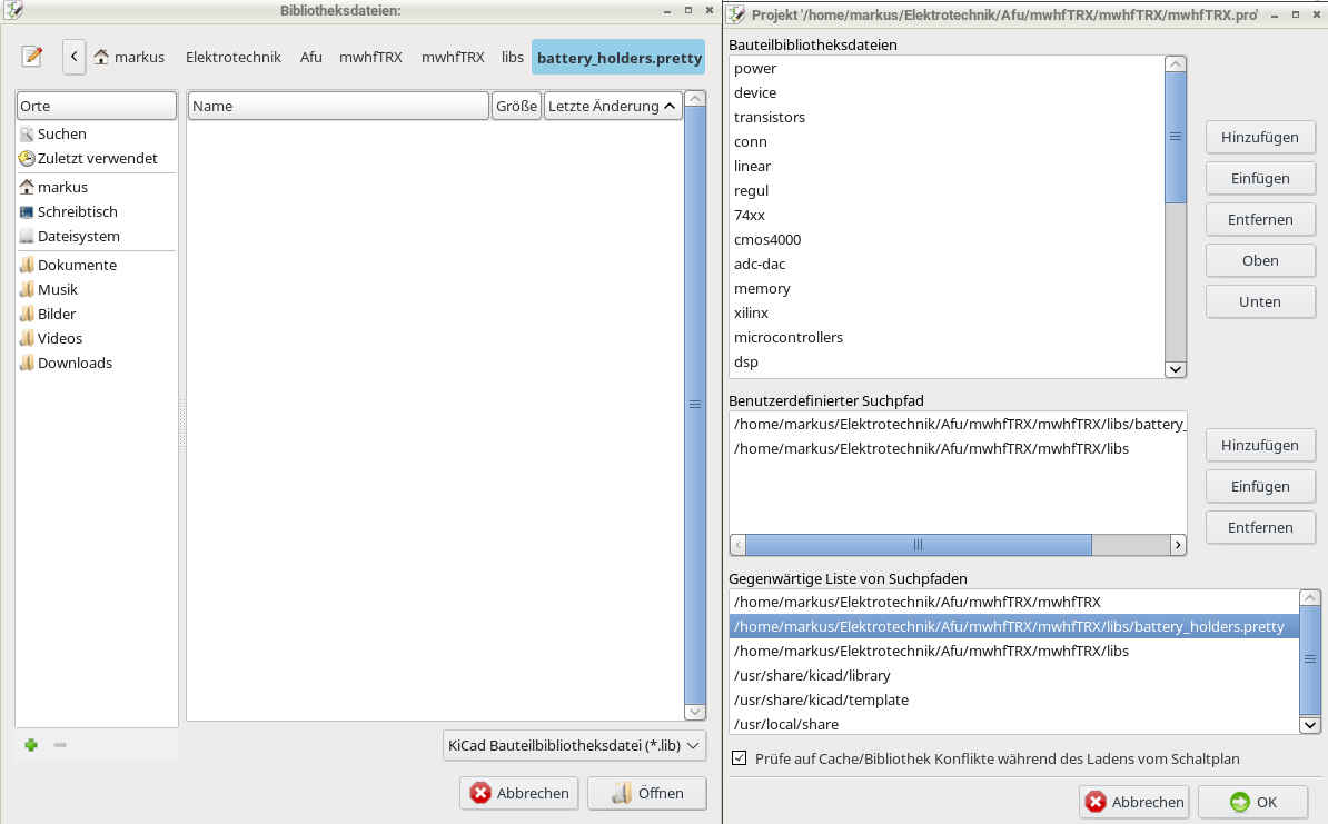

OP #4879146
Hallo Bernd,
danke für Deine Antwort.
Ich bin leider immer noch am Kämpfen und habe
nur testweise mir ein leeres Projekt erzeugt
und wollte eigentlich üben, wie man fremde Libs
ins lokale Projektverzeichnis einbindet.
Dazu habe ich den Unterordner ./libs erzeugt und
diesen im Menu Einstellungen BauteilBibliotheksdateien
als Benutzerdefinierter Suchpfad eingetragen.
Will ich nun im oberen Dialogfenster
"BauteilBibliotheksdateien" etwas hinzufügen, sehe ich
als Datei-Extension nur die Möglichkeit "*.lib" auszuwählen.
Siehe meinen JPG-Anhang.
Und an dieser Stelle hänge ich nun.
Hast Du noch einen Hinweis, was ich da falsch mache?
Markus
DL8MBY
PS.: Habe noch vergessen zu erwähnen, das die Version 4.0.4
benützt wird.

OP #4879253
Jörg,
das ist der Grund, warum ich ins Schlittern gekommen bin.
Ich habe willkürlich die Footprints (jetzt weiß ich es)
der battery_holder genommen, dazu gibt es aber keine lib
fürs Schema. Und mangels Wissen, habe ich versucht die
Footprint Bibliothek ins Schema einzupflegen, was so ja
nicht funktionieren kann.
Danke für den Hinweis.
Markus
