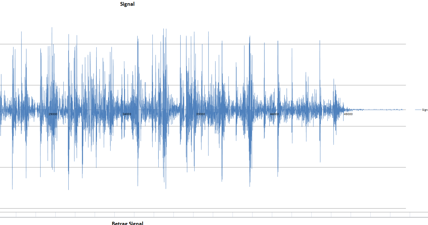

Hier eine Oszilloskopmessung eines solchen Signals:
http://www.fotos-hochladen.net/view/signal5uxd49sj1a.jpg

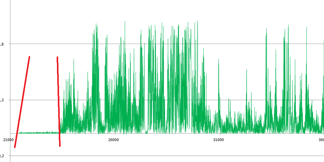

Da die Analogeingänge keine negativen Spannungen einlesen, wäre es
angebracht den Betrag des Spannungssignals vorliegen zu haben bzw. den
Effektivwert zu bewerten:

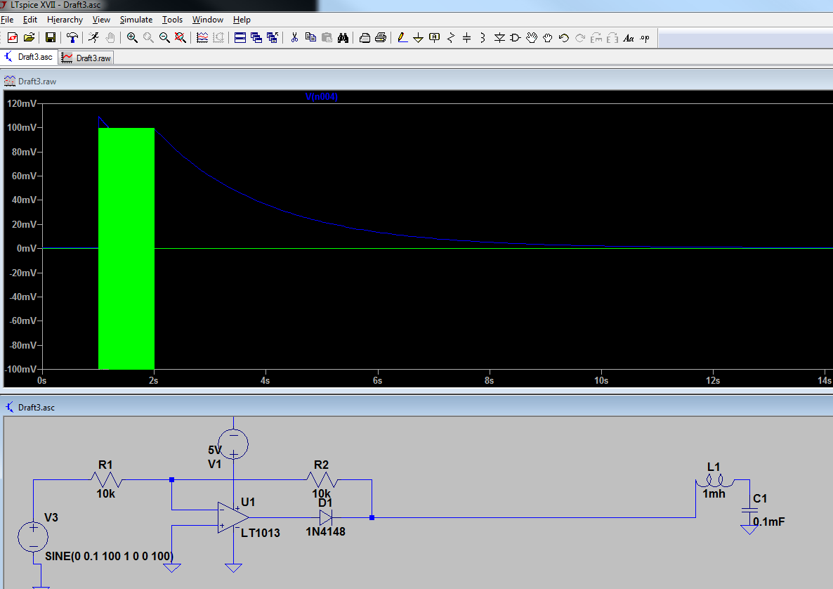

http://www.fotos-hochladen.net/view/betragsignal6759kdtaul.jpg

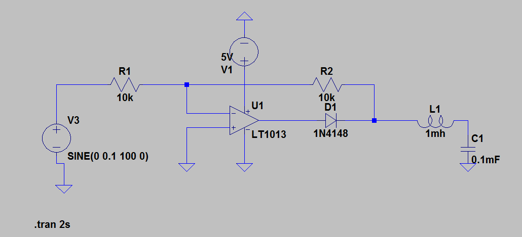

Dies möchte ich je Kanal mit einem Vollwellen-Gleichrichter auf OP-Basis
verwirklichen:
http://www.fotos-hochladen.net/view/lmc54828cq3wgusl2.jpg

Meine aktuellen Fragen zu der Sache:
Denkt Ihr das gezeigte Signal wird Probleme mit den internen 10-Bit AD
Wandlern machen? (Leider kann ich aktuell noch nicht den eigentlichen
Sensor zur Signalerzeugung testen. Daher habe ich mir einfach ein Poti
an den Analogeingang gehangen) In der Nähe der Messstellen befinden sich
umrichtergetriebene Motoren.
Was ist von den oben gezeigten Vollwellen-Gleichrichterschaltungen zu
halten? Gibt es eine bessere Lösung?
...so, genug getextet. Evtl. hat jemand einen Ratschlag?

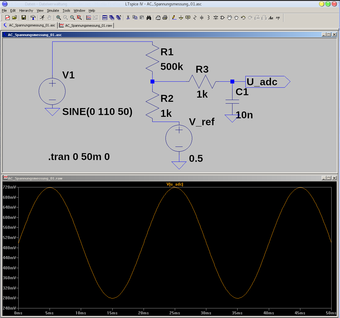

von Mike J. (linuxmint_user)
Welche maximale Frequenz hat dein Signal?
Ist es ein sehr schwaches Signal, so dass du es verstärken musst ?
Liegt die Spitzenspannung deines Signals wirklich nur bei 1.5V?
Gibt es nun negative Werte oder ist doch alles so wie in
"betragsignal6759kdtaul.jpg" ?
Ich bin nicht ganz sicher ob es dir etwas bringt, aber wenn ich eine
Wechselspannung (Netzspannung) messen möchte, dann nutze ich eine
Referenzspannung um welcher die Spannung dann schwanken soll damit ich
sie mit dem ADC besser messen kann.
Die 0.50V erzeuge ich mit einer externen Referenz (2.5V), teile die
Spannung mit einem Spannungsteiler runter auf 0.5V und beschalte einen
OpAmp als Spannungsfolger.
Man muss dann natürlich noch eine kleine Kalibrierungsroutine schreiben,
man muss wissen wo null ist. Das wären in meinem Beispiel bei ca. 499mV.

von Joe F. (easylife)
Statt die Spulen mit GND zu verbinden könntest du hier direkt die
Mittenspannung draufgeben.
Dein Signal hat ja Peaks von ca +/-2V, da würde ich gar nicht weiter
verstärken. Eher Schutzdioden nach VCC und GND einbauen.
Und einen RC low-pass mit fc bei halber Samplerate.
R so in der Grössenordnung 47K, musst halt mal ausprobieren was das mit
dem Pegel macht.

von Thomas E. (picalic)
Eine Frage, die für eine vernünftige Auslegung des Systems von zentraler
Bedeutung ist, blieb bislang leider unbeantwortet, nämlich die hier:
Aus der "Oszilloskopmessung" geht ja nur hervor, daß die X-Achse bis
60000 beschriftet ist. 60000 was? Stunden, Minuten, Sekunden, Milli-
Mikro oder Nanosekunden? Sind sie gezeigten Peaks Nutz- oder
Störsignale?
Wenn nur die Amplitude des Signals ausgewertet werden soll und das
Signal relativ schnell ist, wäre tatsächlich eine Gleichrichtung mit
nachgeschaltetem Tiefpass (Grenzfrequenz < min. Nutzfrequenz) angesagt,
evtl. noch ein vor den Gleichrichter geschalteter Tiefpass im Bereich
oberhalb der max. Nutzfrequenz, um Störsignale auszufiltern.
von Thorsten H. (triplepower)
da hast Du Recht, sorry.
Die X-Achse ist in Millisekunden skaliert.
Gruß Thorsten

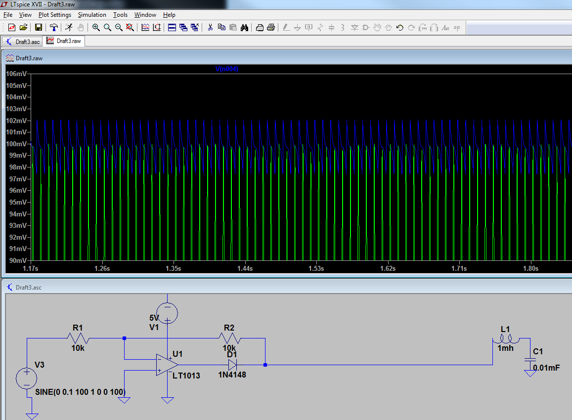

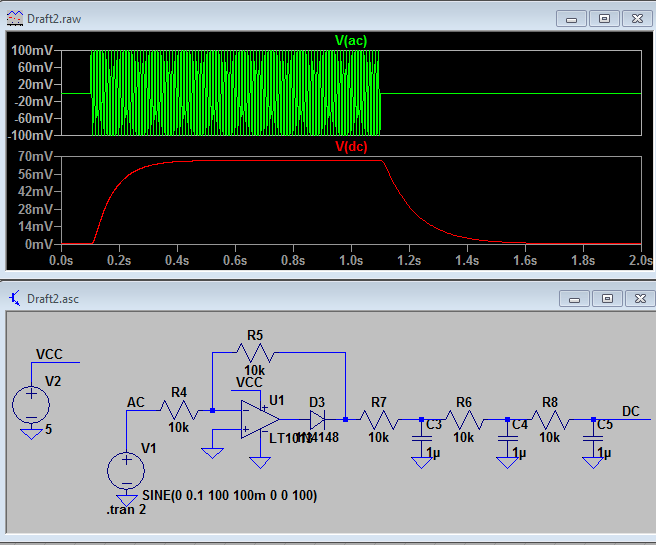

...Integrieren glättet, differenzieren rauht auf.
Anbei eine Schaltung welche ich um ein 12dB LC Glied / Tiefpass ergänzt
habe.
Das Teil macht doch genau das was ich will :-)

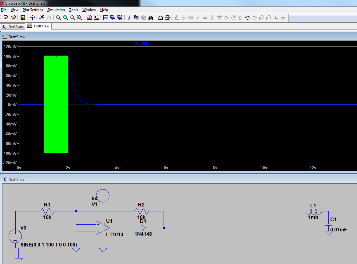

was mir da einfällt:
wie könnte ich in LTSpice das Entladen des Kondensators in der Schaltung
simulieren?
Ich müsste die Eingangsspannung anschalten bis aufgeladen ist und dann
abschalten.
Mir geht es darum sicherzustellen, dass sich der Kondensator schnell
genug entlädt um nicht noch ewig eine Spannung am Analogeingang zu
messen obwohl sich am Sensor gar nix mehr tut.
...ich habe das jetzt simuliert. Nach dem Abschalten des Eingangssignals
braucht der 100yF Kondensator 8s bis er entladen ist.
Mit einem 10yF Kondensator ist das Entaden nach 1s erledigt. Dafür ist
die Gleichspannung komplett Ripple.
5 mV Ripple bei 100mV nennst Du "komplett"?
Ich würde ein RC-Filter nehmen, kein LC. Evtl. auch mehrere RC-Stufen
hintereinader, wenn der Ripple stört. Induktivitäten finde ich doof und
vermeide sie, wenn möglich...

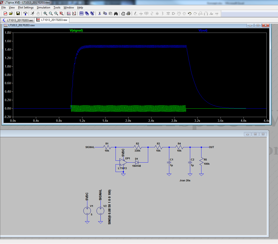

Genau, RC reicht völlig aus. Dein LC resoniert unangenehm bei ca. 1.6
KHz.
Danke für die Tipps!
Werde am Montag mal ein RC oder ggfls. auch zwei hintereinander
simulieren.
Wenn das dann gut aussieht klöppel ich´s mal auf eine Euro-Platine zum
Testen.
Gruß und schönes Wochenende!
Fast ripplefrei und relativ schnell auch noch!
@Thomas
sehr schön, Danke!
@Thomas
sehr schön, Danke!
So wollte ich es haben :-)
Gruß Thorsten
Ich denke auch, dass du es dir viel zu kompliziert machst.
Digitalisiere dein Signal ordentlich (auf Mittenspannung bringen,
Clamping Dioden, einfacher 1st Order RC Tiefpass).
In Software ist die Auswertung schnell erledigt:
Du musst eigentlich nur für ein gewisses Zeitfenster (z.B. 1/10s) das
Minimum und das Maximum aller in diesem Zeitfenster beobachteten Samples
nehmen.
Dann berechnest du das Delta zwischen max und min.
Dadurch fällt der DC Offset automatisch raus, und du hast den im
Beobachtungszeitraum maximal aufgetretenen Pegel (peak-peak) als
Absolutwert.
> Die Induktion der Spannung in der Spule des Sensors wird also durch die
> Änderung der gesamten relativen Permeabilität des Sensors hervorgerufen.
Servus Thorsten,
hast Du nicht zufällig so ein Sensorsignal als WAV-Datei? Am Besten
jeweils für die Zustände, die detektiert werden sollen. Dann könnte sich
Kurt ja mal an einer Auswerteschaltung mit NE555 in LTSpice versuchen...
> Die Sensoren induzieren einen Spannungshub proportional der Schnelle der
> Bewegungsänderung des permeablen Materials (Also der zu überwachenden
> Stahlprofile) welches sich dem Sensor nähert / von ihm entfernt.
Am besten du erzeugst mal reale Messdaten, damit man sich das anschauen
kann und daraus seine Schlüsse ziehen kann.
Hallo nochmal,
also das sind reale Messdaten welche als PicoScope Datei vorliegen.
Der Inbetriebnehmer vor Ort hat diese mit dem Sensor aufgezeichnet.
Ich habe sie lediglich zwecks Analyse in Excel importiert.
Hier nochmal eine Messung als Excel Datei:
http://www.file-upload.net/download-12276836/Sensormessung.xlsx.html
Spalte B
das Messignal des Sensors
mit 1:1 Tastkopf aufgezeichnet durch die Logging-Funktion der Picoscope
Software hier im ~30ms Takt
Spalte C
Betrag des Signals errechnet in Excel
Spalte D
Aufsummierung des Betrages
Gruß Thorsten
Hallo Thorsten,
die Excel-Daten des Sinals sind auch nicht besser, als das gezeigte
"Oszillogramm" (logisch, das ist ja auch nur die graphisch dargestellte
Liste der Messwerte), weil nämlich die Abtastrate mit 1ms/Sample viel zu
grob ist, um eine sinnvolle Aussage über den Signalverlauf zu treffen.
Wenn man vor einem Oszi sitzen würde und ein wie im Bild gezeigtes
Oszillogramm sehen würde, wäre der nächst Griff zur Einstellung der
Zeitablenkung, um diese um mindestens 2-3 Stufen nach rechts zu drehen
(evtl. auch mehr, je nachdem, was man dann sieht).
So ist es ein klassischer Fall von Verletzung des
Nyquist-Shannon-Abtasttheorems:
https://de.wikipedia.org/wiki/Nyquist-Shannon-Abtasttheorem
Thomas

Anbei noch die RC Filter-Geschichte mit Simu und Platinenlayout.
Ich bin der Meinung dass 2 RC Stufen reichen sollten...
Gruß Thorsten
Ich wäre sogar der Meinung, daß zur Bewertung der drei Stufen
(Normal-Warnung-Abschaltung) eine einzelne, angemessen dimensionierte
RC-Stufe ausreichen müsste - Du selbst hast jedoch 5% Ripple bei 100 Hz
als "total" bezeichnet. Ich kann weder einschätzen, inwieweit 100Hz
überhaupt realistisch für die reale Anordnung sind (s.o.), noch kenne
ich erforderliche Reaktionszeiten im "Alarm"-Fall. Wenn die Bewegung der
Messobjekte sich im Bereich 20/s bewegt, sollte man auch eher eine
niedrigere Frequenz ansetzen.

die Messung bei stillstehendem Profil hatte ich bereits machen lassen um
das Verhältnis Signalpegel / Stillstandspegel zu ermitteln.
Siehe Foto. Hier ist am Ende ab ca.49000 Stillstand.
Das Spannungsverhältnis "Bewegung" zu "Stillstand" ist ca. 20.

Eine Gleichrichtung hat den Vorteil, daß man mit dem Ausgangssignal ganz
einfach durch einen RC-Tiefpass schicken kann und so einen schon per
Hardware erzeugten Mittelwert der Signalamplitude erhält. Wann und wie
schnell man dieses sampled bzw. ob das Sensorsignal zu der Zeit gerade
durch Null maschiert, ist dann völlig unkritisch.
Thomas
Hallo Thomas,
ich habe soeben die Bauteile für die Gleichrichtung bestellt.
Ich fühle mich damit hinsichtlich Störsicherheit und Zuverlässigkeit
besser aufgestellt
Wie von Dir erwähnt, ist die Messung dann nicht für ungünstig fallende
Abtastzeitpunkte oder sporadisch in die Leitung induzierte Störspitzen
anfällig da diese in der Mittelung untergehen sofern sie nicht
periodisch sind.
Gruß Thorsten

eigentlich Quatsch da ich ja noch die OP-Schaltung dazwischen hängen
haben werde. Aber wenn ich z.B. den Rat zum direkten Auslesen ohne
Gleichrichtung befolgt hätte, wäre dieses Problem jetzt wie beschrieben
vorhanden.
EDIT2:
soeben habe ich die OP Schaltung mit offenem Eingang simuliert.
Auch diese zieht mir die Ausgangsspannung hoch wenn der Eingang frei
ist.
Ich muß irgendwie den Durchgang des Sensors überwachen...Also
Hi Thomas,
Du hast Recht, ein hochohmiger Widerstand parallel zum RC Filter am
Ausgang des OP´s sollte es tun :-)
Deine Idee mit den Pegelverhältnissen ist auch nicht schlecht.
Hierzu müsste ich jedoch die Spannungsreferenz auf 5V umstellen.
Werde es gleich mal testen.
Danke für deine Hinweise!
Thorsten

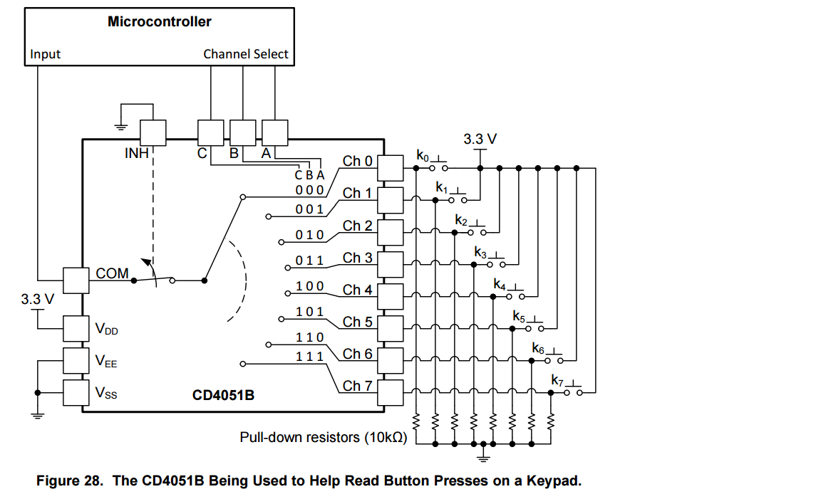

Eventuell wäre es auch besser, ein Multiplexer IC zu setzen und nur
einen Analogeingang zu nutzen.
Z.B. Texas CD4051B könnte 8 Analogeingänge auf einen Analogeingang des
Arduino multiplexen.
Damit würde ich mir 5 OP Gleichrichterschaltungen sparen.
Würde mich aber 3 DOs zur Ansteuerung kosten.
Was denkt Ihr, hat solch ein Multiplexer evtl. negative Auswirkungen auf
das Sensorsignal?
Edit:
Ergänzend hierzu:
Ich habe im Datenblatt gesehen, dass ich für den Multiplexer eine
symmetrische Versorgung benötige um auch negative Spannungen zu messen.
Und die Sensor-Signale können nicht mehr "gleichzeitig" erfasst werden!
Schließlich ist die Gleichrichter-Schaltung mit nachgeschaltetem
Tiefpass ein wichtiger Bestandteil der Signalaufbereitung. Nach dem
Wechseln der Messstelle müsstest Du mindestens warten, bis sich der
Ausgangspegel auf das Signal der neuen Messtelle eingestellt hat.
Wenn Du Bauteile einsparen willst, könntest Du evtl. mal prüfen, ob
nicht auch eine simple Gleichrichtung mit einer Schottky-Diode
ausreicht, statt der aktiven Gleichrichtung mit OP.
Hallo Thomas,

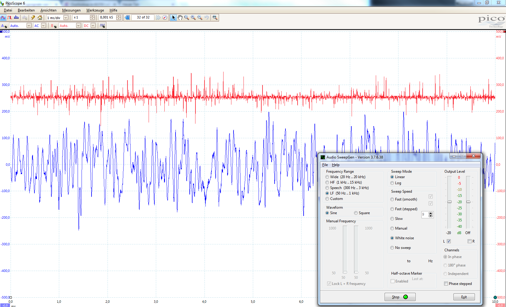

ja, Du hast Recht. Ich habe mittlerweile die Signalaufbereitung
zusammengelötet und mit weißem Rauschen getestet.
Es funktioniert wie erwartet. Ich habe nach Versuchen den
Entladekondensator am Ausgang der Schaltung auf 100k gesetzt was der
beste Kompromiss zwischen Entladezeit und Ausgangs-Gleichsspannungshub
zu sein scheint.
Außerdem habe ich R2 zwecks Signalverstärkung auf 330k gesetzt.
So funktioniert die Sache schon ganz gut mit der aktuellen
Softwareauswertung über Mittelwert.
Die Kondensatoren im Ausgangsfilter machen jedoch einen
Multiplexer-Einsatz zunichte wie von Dir angemerkt.
Es würde dann einfach zu lange dauern, bis der Signalpegel sich durch
Entladen wieder normalisiert hat (lt. Simu 0,7s. Per Oszi gemessen ~3s),
und dies dann 6x da es ja 6 Umschaltungen wären.
Ideal wäre es, wenn man den Analogeingang nach erfolgter Messung
niederohmig auf Masse schalten könnte um den Kondensator schnell zu
entladen. (Geht das per PullDown niederohmig? Nee, ne?)
Dann Multiplexen und nächsten Kanal messen.

Weil die analoge Signalverarbeitung dann
So wie es jetzt simuliert ist werden 7 negative Flanken (direkt
aufeinander folgend) benötigt um ein Ausgangssignal von 1 V zu
erreichen. Die Erholzeit ist wegen der 10k/1µ und 10k/1µ entsprechend
lang.
Wenn diese Zeitkonstante so kurz gewählt wird dass bereits eine Flanke
ausreichend Spannung erzeugt dann ist auch das Abklingen entsprechend
schnell und es kann dann schnell gemultiplext werden, so schnell das
wohl alle Sensorenflanken sicher erkannt werden können.
Der Prozessor muss halt dann die Arbeit machen.
 Kurt

Ich gehe halt davon aus dass erstmal klar sein muss was die Spule
liefert und erst dann überlegt werden sollte wie die Auswertung
ausschauen kann.
(in der LTS-Schaltung sind drei/vier negative Flanken notwendig um
überhaupt mal eine Ausgangsspannung von >1V zu erreichen. Du hast einen
Sinus angesetzt der diese Flanken liefert und du wertest die negativen
Flanken aus.
Die Flanken kommen wohl mit einem Abstand von 20 msec, sind sie
langsamer baut sich inzwischen die Ausgangsspannung ja schon wieder ein
wenig ab.
Kommen deine Sensorsignale mit 50Hz an?
Das, und noch einiges mehr, ist halt notwendig damit man abschätzen kann
obs mit der gezeigten Schaltung geht oder nicht)
 Kurt

nicht gerade durch einen Kondensator mit der Spule ein Schwingkreis
gebildet wird, muss man da nichts bedämpfen. Selbst wenn da ein
Kondensator wäre, sorgt der DC-Widerstand der Spule (~600 Ohm) schon für
ein rasches Abklingen von irgendwelchen Schwingungen.
Kurt B. schrieb:
> Ich weiss nicht ob ich es nicht mitbekommen habe dass du ein
> Oszillogramm des Sensorsignals eingestellt hat (aufgelöst auf ein
> Ereignis) und wie schnell/langsam die Blöcke an der Spule vorbeikommen
> und ob die Spule Störsignale generiert oder nicht.
Richtig, ein Oszillogramm mit einer vernünftigen Zeitauflösung wäre
nützlich, um die tatsächliche Charakteristik der Signale besser
beurteilen zu können. Für eine sinnvolle Auswertung der Flanken wäre es
sogar zwingend, für eine Auswertung der Amplitude reicht es aber,
ungefähr zu wissen, welche Reaktionszeit die Schaltung haben soll. Wenn
z.B. eine Zeitkonstante von 1 Sekunde für das RC-Filter nach dem
Gleichrichter für die Reaktionszeit der Anlage ausreicht und
dementsprechend dimensioniert wird, ist es egal, ob die Metallteile mit
1000/s oder nur 10/s am Sensor vorbeihuschen und ob die Signale vom
Sensor rechteck-, dreieck- oder sinusförmig sind.

Wieviel kommen denn ungefär vorbei?
Deine Simulation geht von 50/s aus, deine
Gleichrichter-Filterschaltungschaltung braucht schon mehr als 3 Impulse
um eine Spannung von 1V zu generieren, das sind 60 ms.
Kommen weniger kommt keine Ausgangsspannung zustande bzw. nur eine sehr
geringe, also unter 1V
Ausserdem lebt deine Simulation von Impulsen der Dauer von 10 ms, haben
die echten Impulse das auch?
 Kurt

Habe ich doch! Wenn nach der positiven Flanke das Signal seine Richtung
zur negativen Flanke hin ändert, liegt in diesem Moment die für den
jeweiligen Impuls maximale Spannung an. Die kann man leicht durch eine
Diode mit nachgeschaltetem Kondensator gleichrichten (das nennt man dann
Spitzenwertgleichrichter).
