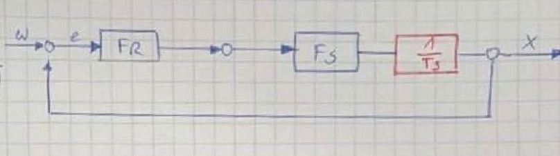

Hallo, ich möchte die Führungsübertragungsfunktion des Regelkreises des
Schaubilds bestimmen.
Gegeben sind:
und das I-Glied am Ende
Ich wäre jeder Hilfe dankbar!

Du suchst also Fg=x/w, das nennt man auch geschlossener Kreis.
Wenn der offene Kreis Fk ist, gilt Fk=Fr*Fs*1/Ts.
Dann lernt man im 1. Semester, das mit der Rückkopplung Fg=Fk/(1+Fk)
ist.
Man kann das natürlich auch herleiten:
x=e*Fk und e=w-x
eingesetzt: x=(w-x)*Fk
multipliziert: x=w*Fk-x*Fk
aufgelöst: x(1+Fk)=Fk*w
und da stehts: x/W=Fk/(1+Fk)
#4880931
Mit dem Minusvorzeichen gibt es im Nenner ein "1+".
F(s) = Vorwärtsfunktion(en)/(1 +
Vorwärtsfunktion(en)*Rückführungsfunktion(en))
F(s) = (Fr*Fs/(T*s))/(1 + (Fr*Fs/(T*s))*1)
Zwei Integratoren hintereinander (Fr(s), 1/(T*s)) ist eine ganz
schlechte Idee. Hast du dir das mit dem Extra-I-Glied selber ausgedacht?

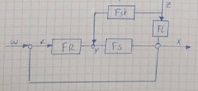

Gast #4881797
Nach dem Regler (Fr) eher nicht. Der Regler hat ein Stellglied und das
bringt was es bringen soll. Das Stoersignal kommt bei der Strecke rein.
Als Drittgroesse und hat ein anderes Verhalten wie die modellierte
Strecke. Setze also Fst=0.
