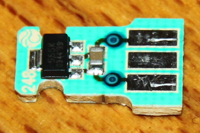

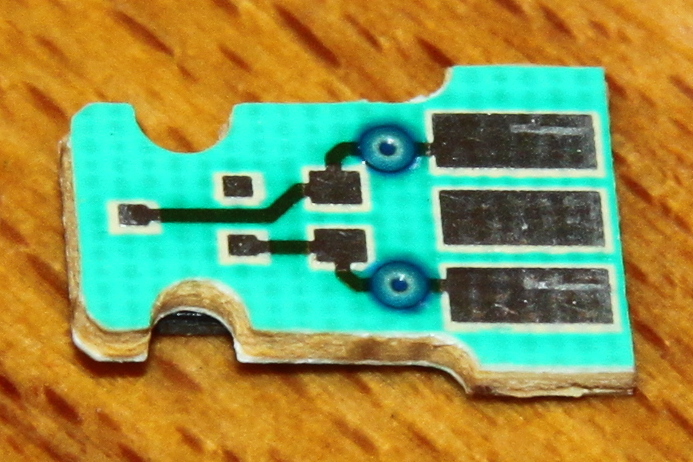

Hi Uwe,
wenn ich das richtig sehe, dann sind bei dem Bauteil nur zwei Kontakte
angeschlossen. Ich vermute darum einmal, dass es sich einfach um einen
Reed-Switch (oder ähnliches handelt).
Mach einmal folgenden Test:
Das Modul ist dabei ausgebaut und kann genau so am Tisch liegen wie auf
den Fotos zu sehen ist.
Stell dein Multimeter auf Widerstandsmessung und miss zwischen den
beiden Kontakten.
Eventuell wirst du kurz etwas Messen da sich der Kondensator auflädt.
Wenn ich richtig liege, dann solltest du danach einen sehr hohen
Widerstand messen (ideal außerhalb des Messbereiches).
Nun fahre mit einem Magneten* über den Sensor und schau ob sich am
Multimeter etwas ändert. Wenn ein Reed-Switch verbaut ist dann wird der
Widerstand auf fast 0 fallen.
* keine Ahnung wie stark der Magnet sein muss ... ein Kühlschrank-Magnet
könnte ein zu kleines Magnetfeld haben.
Ich würde mich freuen, falls du kurz berichtest was du gemessen hast.
Liebe Grüße,
Lui
OP
Hallo Lui,
vielen Dank für deinen Tip. Ich habe mir erstmal den Schließmechanismus
der Spülmaschine angeschaut und festgestellt, dass an der Stelle
gegenüber des Sensors tatsächlich ein (recht schwacher) Magnet
angebracht ist. Erst habe ich versucht, einfach den Sensor in die Nähe
des Magnets zu halten, dann bin ich noch mit einem starken
Neodym-Magneten in allen möglichen Orientierungen ganz nah ran gegangen,
aber der Widerstand war immer außerhalb des größten Messbereichs
(2MOhm).
Von daher: kaputt oder doch andere Funktionsweise? Für einen
Reed-Kontakt scheint mir das Gehäuse schon sehr klein zu sein...
Viele Grüße
Uwe
OP
Danke für den Tip mit den Mikronas Datenblättern. Wenn ich das richtig
verstehe, ist in dem Fall einfach nur eine Stromquelle eingebaut, d.h.
ich lege 12V Versorgungsspannung an und schalte noch eine LED in Reihe
und halte dann einen Magnet in die Nähe, oder? Für die Testschaltung
müsste ich den Baustein ja auslöten bzw. Drähte anlöten, bzw. gibt es
nach dem Dateblatt gar keinen dritten Pin... Ich werde berichten...
Wieso den Baustein auslöten ?
Auf der Platine liegt doch schon der Widerstand zw
VDD_1 und GND_2_4
der 3. wird nicht verwendet ..
such mal nach ...
Hall Effect Magnetic Pole Identifier
oder
Hall effect sensor as toggle switch
dann dürfte alles klar sein.
Viel Erfolg und Spaß  :-)
OP
So, ich habe jetzt einfach mal geschaut, wo Plus und Minus liegen
sollten, und den Strom mit und ohne Magnet in der Nähe gemessen. Wenn
kein Magnet in der Nähe ist, fließen so um die 15mA, mit Magnet in der
Nähe sind es nur ca. 3mA. Damit würde ich sagen, dass der Hall-Sensor
funktioniert wie er soll (zumindest liegt er sehr nah an den Mikronas
DB, auch wenn ich den genauen Typ nicht finde).
Von daher werde ich wohl doch wieder auf der Platine suchen müssen,
wahrscheinlich nichts offensichtliches finden und dann doch eine neue
Steuerplatine bestellen :-(
Vielen Dank für die hilfreichen Tips!

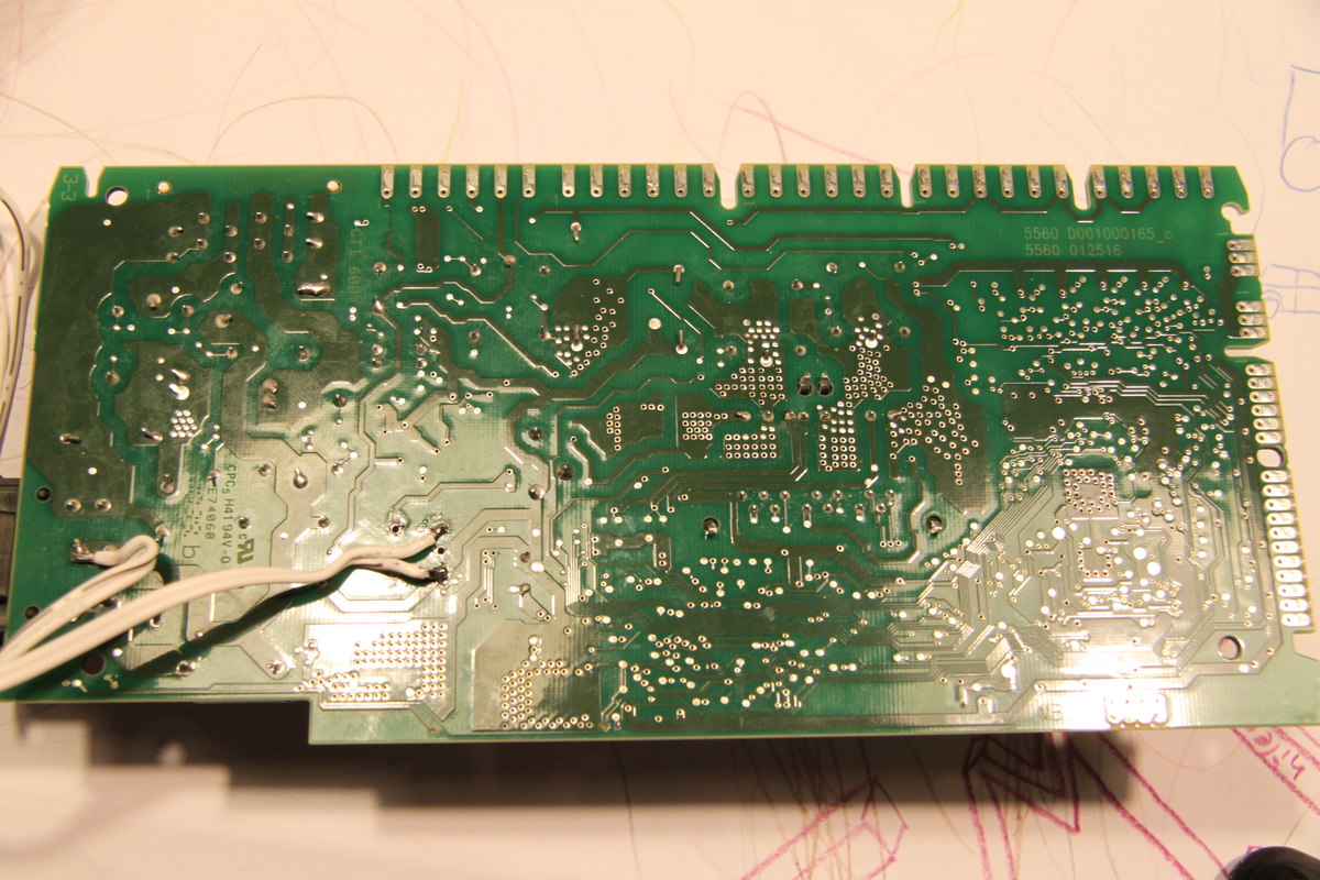

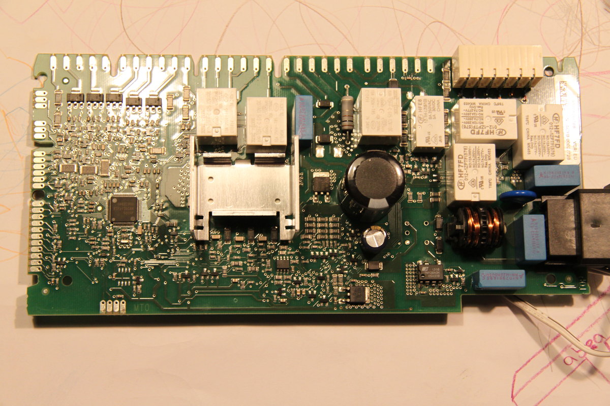

OP
So, hier kommen die Fotos von der Platine. Wenn man sich die bestückte
Seite anschaut, und die oberen Kontakte von rechts abzählt, dann sitzt
der Hall-Sensor an den Kontakten Nummer 9 und 10. Sieht so aus, als
würden die direkt zu einem dicken Relais laufen, das vermutlich die
Pumpe ausschaltet, sobald die Tür geöffnet wird. Da wird es dann schwer
zu verfolgen, welche Tracks wo hin gehen, und das Signal läuft auch über
einige Transistoren. Keine Ahnung, was man da noch versuchen könnte...
Auf dem Foto von der Rückseite sieht man, wo ich das 12V-Netzteil
angelötet habe. Dieses holt sich die 220V vom Platinenrand und liefert
12V in die Platinenmitte. Dort hatte ich es anfangs vermutlich mal
verpolt, was mir jetzt den Fehler liefert. Es ist mir unklar, wie da
überhaupt etwas passieren kann, weil alles ja von einer großen Diode
geschützt wird. Aber vielleicht reicht der zur Diode parallele C ja
schon, um mir den nachfolgenden 5V-Steller zu schießen? Kann aber
eigentlich auch nicht sein, weil sich dafür noch zu viel rührt an der
SpüMa...
Freue mich über Tips!
