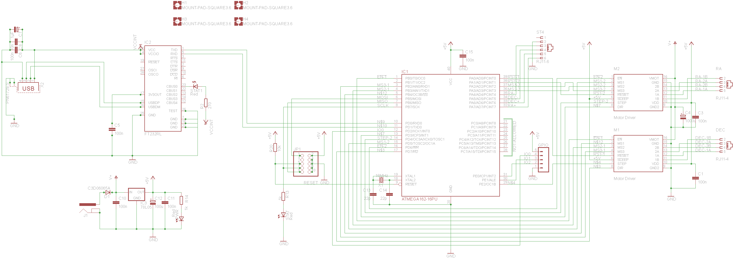

Ich verwende seid einiger Zeit die im Anhang befindliche Schrittmotor
Steuerung für meine 1,2A Stepper.
Nun würde ich diese auch gerne für 2 Ampere Stepper verwenden, dieses
schaffen aber leider ja die DRV8825 Treiber nicht, hat vielleicht jemand
einen Treiber als Idee , den man in das Layout einbinden kann ohne an
der Software etwas ändern zu müssen ?
Mikroschritt wäre nett, aber nicht zwingend notwendig.
Ich habe selber auch schon mal gesucht und habe den  "L 6208 PD" oder
auch den "TOSHIBA TB6560AHQ " gefunden, aber vielleicht hat ja jemand
eine noch bessere Idee :)
Vielen Dank schon mal im Voraus
mfg
Markus

Für 2A Motoren benötigst du schon Treiber, die pro Phase dauerhaft 2,8A
liefern können. Da wird bei integrierten Lösungen die Luft schon eng.
Auch das Wärmemanagement auf der Leiterplatte ist dann (zumindest für
Anfänger) nicht mehr so einfach.
Der A3979 könnte ohne größere Änderungen in der Software passen.

Genau das ist das Problem, es reicht nicht :)
Es werden 2 Achsen ( austariert ) bewegt mit einem Gesamtgewicht von
120KG bei einer Untersetzung von a: 1:320 und b: 1: 280 ...
Auf eine integrierte Lösung lege ich keinen Wert. Der einzige Knackpunkt
wäre, es muss für mich Lötbar sein ( SSOP wäre noch OK )
Der A3979 würde zwar shon gehen, wird aber dann auch vermutlich ziemlich
am Limit betrieben, also etwas mehr Reserve wäre mir schon lieb.
Betrieben wird die Anlage mit 30 Volt
Mfg
Markus

Integrierte Lösung bedeutet: Alles in einem IC. Danach kommen dann
H-Brückentreiber mit externen FETs.

Das ist korrekt, gibt es H-Brückentreiber die entsprechend der gleichen
Signale wie ein DRV8825 angesteuert werden können ?
Das wäre dann ja die optimalste Lösung für mein Problem :)

Wie soll das gehen?
Für einen Schrittmotor müssen die Phasensignale koordiniert gesteuert
werden. Du brauchst für jede Wicklung eine eigene H-Brücke
(üblicherweise mit Stromregelung) und dazu einen Sequenzer mit zwei
H-Brückentreibern, der aus deinem Step- und Dir-Signal die Phasenfolge
generiert und damit die Brücken ansteuert.

Ich dachte es gibt vielleicht Schrittmotorkontroller wie den DRV8825,
nur das man externe Mosfets verwenden kann ?
Mfg
Markus
von Thorsten O. (Firma: mechapro GmbH) (ostermann) Benutzerseite
Natürlich gibt es die, z.B. TMC249 von Trinamic, A4989 von Alegro oder
den DRV8711 von TI. Die ICs bieten aber diverse
Konfigurationsmöglichkeiten, weswegen meist eine Initialisierung per SPI
erforderlich ist.
Außerdem ist der Aufbau einer H-Brücke nicht so einfach, dass man da
"mal eben" ein paar FETs aus der Bastelkiste drann hängt und das läuft
sofort. Man muss schon die richtigen FETs nehmen, die Vorwiderstände
passend auswählen (bzw. die Treiber passend konfigurieren wie beim
DRV8711) usw.
Vielleicht wäre ein fertiges Modul eher das richtige für dich?
-> http://www.mechapro.de/smoover-drv.html
Das basiert auf dem DRV8711, kann aber auch stand-alone betrieben
werden. Die Initialisierung macht dann der interne µC. Die Werte kann
man bei Bedarf per PC-Adapter anpassen.

Eine ordentliche Lösung für 10A ist mit einem A4989 und acht MOSFETs
möglich.
Unter
https://github.com/fluidfred/powerlolu
findet sich alles, was nötig ist, inkl. PCB.
Ich habe vor zwei Jahren drei dieser Platinen aufgebaut - funktionieren
soweit tadellos.
