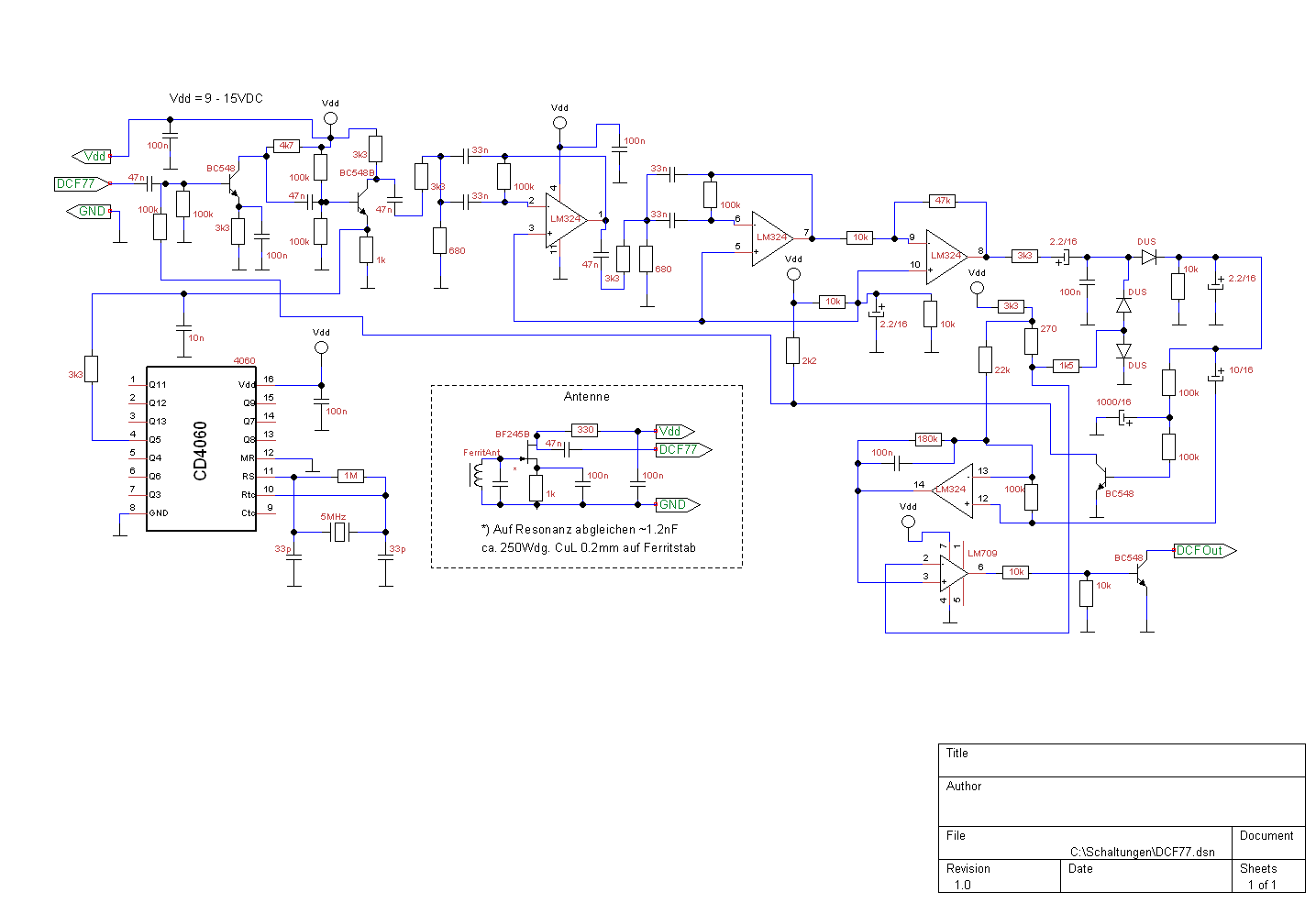

von Jadeclaw D. (jadeclaw)
So, ein paar Worte zur Schaltung:
Links geht's los, die erste Stufe ist geregelt,
Zeitkonstante ist im mehrere Sekundenbereich, dadurch werden die
Sekundenimpulse nicht ausgeregelt.
Als nächstes folgt ein normaler Transistormischer, die 78.125kHz
kommen aus einem 4060. (5MHz / 64).
Es folgt der ZF-Verstärker, bestehend aus 2 Bandpässen und einer
Breitbandstufe. Die Bandpässe liegen bei 625Hz.
Der Gleichrichter ist vorgespannt, dadurch wird ein Grossteil des
625Hz-Brumms auf der Regelspannung vernichtet. (DUS = 1N4148 ö.ä.)
Der letzte OpAmp, ein LM709 kann auch durch einen anderen Typ ersetzt
werden, da geht so gut wie alles,
was gleich oder besser als ein LM741 ist.
Die Ferritantenne ist ein ca. 8cm Ferritstab,
der mit ca. 250 Windungen CuL belegt ist, die passende
Parallelkapazität habe ich dann experimentell ermittelt,
ungefähr 1.2nF bei meinem Exemplar.
Eine fertig abgestimmte Antenne kann ebenso verwendet werden,
längere Ferritstäbe bringen bessere Ergebnisse.
Versorgung ist hier 12Volt, schon allein wegen des BF245 in der
Antenne. Der tut es bei 5Volt nicht mehr gut.
Gruss
Jadeclaw.
Macht einen guten Eindruck.
Nur - Der Hersteller gibt zwar eine hohe Empfindlichkeit an,
wie das Ergebnis aber in störverseuchter Umgebung aussieht,
darüber lässt sich das Datenblatt nicht aus.
Man müsste testen.
Mein Konstrukt hat den Vorteil,
das aktive Bastler wohl alles schon in der Bastelkiste liegen haben.
Gruss
Jadeclaw.

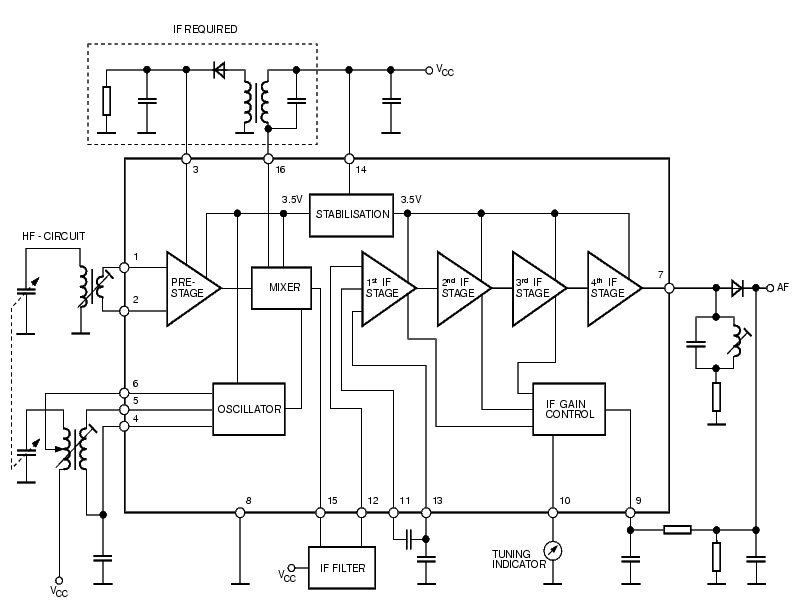

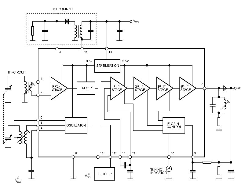

von gerd (Gast)
@ Jadeclaw
Das ist aber ein komplizierter Superhet. AM-Superhets baut man bestens
mit einem TCA440 auf (siehe Anhang). Die abgestimmte Antenne locker
(niederohmige Anzapfung) an den integrierten Vorverstärker angekoppelt.
Für die Luxus-Version noch einen 77,5kHz Quarz dazwischen. Ein Standard
455kHz-Filter im Oszillator-Kreis mit 377,5 kHz etwas mit zusätzlichem
C vergewaltigt. Vom Mischer-Ausgang ein Standard-Keramik-Filter für
455kHz an den ZF-Verstärker-Eingang. Noch eine paar wenige zusätzliche
Bauteile, und der Superhet ist fertig. Mit feiner Regelung und
S-Meter-Anzeige (zum perfekten Ausrichten nach Mainflingen). Das Ganze
in ein Plastikgehäuse, schon ist fast fertig. Nicht vergessen, die
Regelung langsam zu machen mit großem C, sonst wird der
Amplituden-Rückgang vom DCF77 weggeregelt.
Verdammt teuer inzwischen, der TCA440.
mfg
gerd
So geht es natürlich auch.
Problem beim TCA440: Das Teil ist nicht unbedingt Lochraster-tauglich.
Meine Versuche früher führten eigentlich immer nur dazu,
dass das Teil schwang wie Sau.
Erst spezielle Lochrasterplatinen mit durchgehender Massefläche
auf der Bestückungsseite (Apple ][ - Steckplatinen) brachten ihn zur
Ruhe. Oder eine HF-gerecht geroutete und geätzte Platine.
Mit diesem Problem ist der TCA440 nicht alleine,
andere Empfänger-ICs sind in der Beziehung auch etwas launisch.
Deswegen habe ich die Hauptverstärkung gleich auf die Audio-Ebene
verlegt. Dass das etwas kompliziert aussieht, liegt schlicht daran,
dass die Selektion gleich mit integriert ist(MFB-Bandpass).
