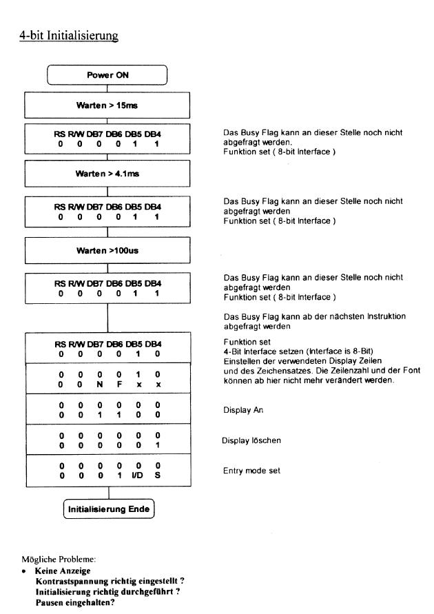

Ich habe ein Problem mit der Initialisierung meines LCD.
Ich habe alles so angeschlossen, wie es im Source steht.
Mega 0 an LCD 11
     1        12
     2        13
     3        14
     4        4
     5        5
     6        6
Ich habe auch schon die BusyFlag abfrage durch eine Zeit ersetzt,
ohne Erfolg. Statt PortD habe ich auch schon PortA versucht.
Vielleicht habe ich was im Makefile falsch?
Das Display lief schon einmal an einem Mega8 (allerdings mit
AVRPascal)
Abblokkondensatoren habe ich und der Reset des AVR ist mit einem
RC-Glied beschaltet. (Ich kann ihn ohne Probleme programmieren und
ein Blink - Testprogramm läuft auch soweit)
Kann mir jemand einen Hinweis geben?
Im Datenblatt des LCD steht etwas davon, dass vor der Initialisierung
kein Busyflag ausgegeben werden kann, aber dann hätte doch das
Ersetzen durch eine Zeit helfen müssen, oder?
Ich weiß jedenfalls im Moment nicht weiter.

Nun ja ich hab mal den Code Angeschaut aber  kenn mich bei AVR nicht so
aus also ich Tipp mal, dass das Timining nicht stimmt scheint mir etwas
zulange.
Bei der Sache Enable hab ich bei mir festgestellt, das man nach der
High --> Low  etwas Pause machen sollte damit der LCD-Controller die
Daten weiterleiten kann und wieder Aufnahme fähig ist.
Also ungefähr so EN = HIGH, DATEN zum BUS, EN = LOW, Wait= ca. 1 msec
einfach ausprobieren.
Gruß Klaus
Gast #314511
Ich dachte man legt Daten an den Bus und "toggelt" den
Enable Pin. Also Daten anlegen, EN = High, EN = Low
Wird zumindest in den Routinen so gemacht die ich sonst so benutze.
(Der Code ist nicht von mir und scheint auch "überall" so zu
funktionieren)
