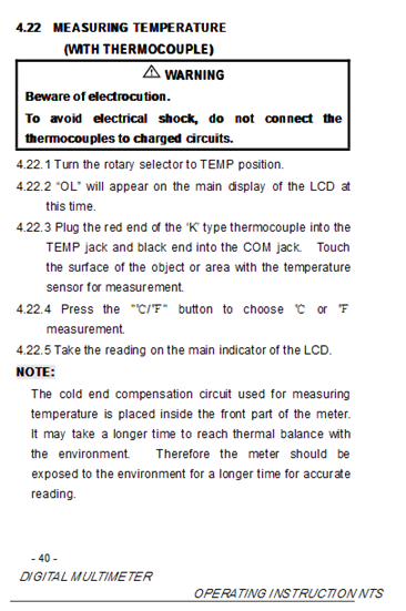

Ich habe das MASTECH MS8229 5-in-1 Multimeter, und das kam mit einem
Temperatursensor. Leider verträgt der nicht die 1000° die ich messen
möchte. Darum wollte ich fragen, wie ich es schaffe da einen
Temperatursensor anszuschließen, den ich mir sagen wir mal bei RS kaufe.
Die haben alle diese grünen (ich sag jetzt mal) Thermoelement Stecker.
Mein Multimeter hat Bananen Stecker....
Jetzt hab ich allerdings hier in einem Beitrag gelesen, dass man sich da
mit unter nicht einfach einen Adapter bauen kann, weil man sonst den
Temperaturunterschied zwischen den Steckern misst ?!
Ich bin ein bisschen verwirrt, kann mir da jemand helfen?
Meine Lösung wär gewesen Bananendinger vom alten Sensor runter und beim
neuen den Stecker abschneiden und dann bananen drauf, oder mir einen
Adapter zu bauen... Kabel vom alten Sensor abschneiden und einen grünen
weiblichen draufschrauben.
Liebe Grüße
Jacob

Ein Thermoelement hat immer den farbigen Flachstecker. Dessen Farbe
zeigt den Typ, und der muss stimmen. Gelb ist Chromel-Alumel, Typ K, und
gruen ist Eisen-Konstantan, Typ M glaub. Wenn ein Multimeter keinen
Flachzungen Stecker dafuer hat, geht's nicht. Die beiden Steckzungen
muessen die gleiche Temperatur haben, wofuer der Flachzungen Stecker in
einem gewissen Mass sorgt, der Bananenstecker sicher nicht.

... Doch , das funktioniert auch mit Bananen.
Die Buchsen im Multimeter werden kaum einen Temperaturunterschied haben.
Und wenn sie 1° Differenz haben, ist die Anzeige um 1° falsch.
Du kannst jedes beliebige Thermoelement zum Messen verwenden, nur der
genaue Typ muß bekannt sein. Dann mißt man Spannung im mV-Bereich und
schaut die Temperatur in der Tabelle für genau dieses Thermoelement
nach. Die Raumtemperatur muß noch addiert werden.
Man kann auch Widerstandsthermometer verwenden, indem man jetzt im
Ohmbereich mißt und die entsprechende Temperatur in der Tabelle für das
Widerstandsthermometer nachschaut. Hierbei spielt die Raumtemperatur
keine Rolle, nur der Eigenwiderstand der Kabel muß genullt werden
(REL-Taste).
Gruß   -   Werner

Aha Danke für die Antworten, das heißt ich kann mir den Adapter für mein
Multimeter wirklich selber bauen und. Weil in der Bedienungsanleitung ja
Tpy K stet jedes Typ K element auf diese weise verwenden!
