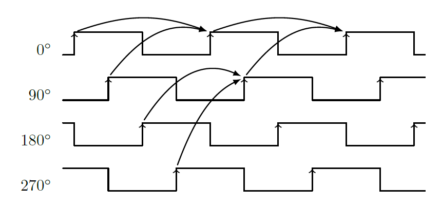

Hallo Community,
ich möchte einen Takt (100 MHz) sowie 4 Datensignale die auf diesen
referenziert sind über ein IDDR-FF mit 400 MHz abtasten.
Das IDDR-FF liefert mir zur steigenden sowie zur fallenden Flanke einen
Wert (Ausgänge Q0 und Q1).
Meine Frage ist wie kann ich am einfachsten die Daten zum Takt
rückgewinnen?
Indem ich die Daten und den Takt von Q0 und Q1 (IDDR-Ausgänge) über
mehrere FFs synchronisiere und auf die steigende bzw. fallende Flanke
triggere?
Wie löst man soetwas in der Praxis.
Vielen Dank.
Gast #4885052
Zumindest bei Xilinx haben die IDDR-FF Optionen, dass sie dir Q0 und Q1
gleichzeitig z.B. zur steigenden Taktflanke zur Verfügung stellen. Somit
brauchst du bei nachgeschalteter Logik nur noch auf eine Flanke (i.e.
rising) reagieren und hast einfach einen doppelt so breiten Datenbus.
Gast #4885156
machbar mit Oversampling. Ggf. muss man noch mit einem Counter
nachhelfen um auf den besten Samplepunkt zu kommen.
Noch besser: Nutze deinen Takt um die Signale in ein asynchrones FIFO
einzutakten. Dort kannst du diese wieder sauber rausziehen.
Gast #4885994
danke für eure Antworten.
Ich werde mich für die Variante mit dem async. FIFO entscheiden, welches
ich mit meinem resynchronisierten Takt (100 MHz) auslese.
