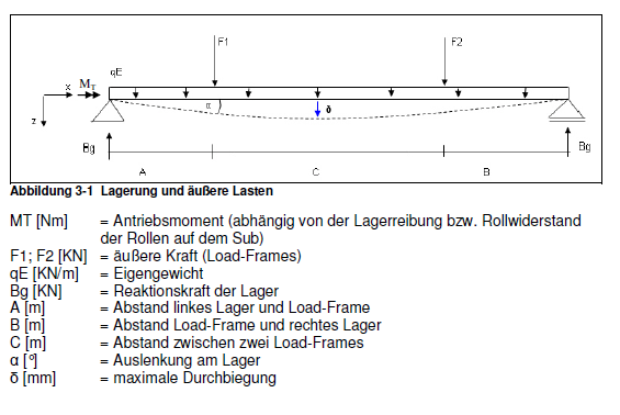

ich sitze gerade an einem Projekt in dem es um eine Automatisierung
eines Teststandes geht. Auf dem Teststand werden Rohre getestet. Im Bild
ist der Testaufbau dargestellt. Das Rohr wird außen gelagert und in der
Mitte werden zwei Kräfte aufgebracht (mit sogenannten load frames) um
das Biegemoment einzuleiten. Anschließend wird das Rohr mittels eines
E-Motors in Rotation versetzt. Die Kräfte werden ebenfalls mit
Elektromotoren eingestellt in dem eine Spindel die load frames nach
unten zieht. Zurzeit wird der Antriebsmotor über eine FU angesteuert und
mittels Poti die Drehzahl eingestellt. Die beiden Motoren für die
Krafteinstellung werden über Motorenstarter gesteuert. Die
Motorenstarter werden mit links/rechts Drehtastern betätigt. Die Motoren
drehen dann mit konstanter Drehzahl. Die Kräfte werden mit
DMS-Kraftmessdosen gemessen.

Das Problem ist, dass die Abstände A und B nicht immer gleich sind. Das
heißt die Kräfte sind dann auch unterschiedlich. Es könnte also sein,
dass F1=20 kN  und F2=13 kN sein müssen.
Die Regelung sollte folgendermaßen ablaufen:
Gesteuert werden die Motoren über eine Digitale Karte NI 9472. Zunächst
findet eine Referenzfahrt statt. Währenddessen werden die Kräfte
kontinuierlich gemessen und mit den Sollwerten verglichen. Die load
frames werden dabei von dem Rohr nach oben hin befördert. Die Kräfte F1
und F2 sind im negativen Bereich, wegen dem Eigengewicht der load
frames. Anschließend fahren beide load frames nach unten und treffen auf
das Rohr. Nun beginnt der Kraftaufbau. Irgendwann ist F1 und F2
annähernd gleichzeitig bei 13 kN angekommen. F2 hält an, da ja die 13 kN
erreicht sind, aber F1 fährt weiter und entlastet dabei F2. Also wird F2
nachstellen müssen usw. Da sich die beiden Kräfte gegenseitig
beeinflussen, finde ich kein vernünftiges Regelungskonzept. Sonst würden
die beiden Motorenstarter ständig hin und her klackern und die haben
eine Schaltfrequenz von 2 Hz--> träge. Geht überhaupt eine Regelung,
wenn ich die Drehzahl der Motoren nicht verändern kann? Könnt ihr mir in
dieser Hinsicht helfen? Habt ihr vielleicht andere Ideen die Kräfte
einzustellen?

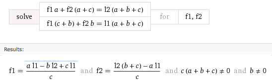

#4886453
Könnte man die Kräfte statt an den Load-Cells auch an den Auflagern
messen? Wenn A, B und C bekannt sind müsste über die Auflagerkräfte auf
F1 und F2 geschlossen werden können.
Ich habe es nicht von Hand nachgerechnet, aber wenn Wolfram Alpha recht
hat, errechnet sich f1 und f2 aus den Lagerreaktionen (l1 und l2,
l1=linkes Lager, l2=rechtes Lager) wie im Anhang.
Die Eingangsgleichungen sind die Drehmomente durch die eingetragenen
Kräfte und der Lagerreaktion, die gleich groß sein müssen (ansonsten
würde sich das Rohr ja drehen (also um eines der Auflager)...)
Update: achso, zu kurz gedacht. Das nützt dir ja genaugenommen überhaupt
nichts, denn das Problem dass sich f1 und f2 beeinflussen bleibt.
Mist.
Dann könnte man es höchstens über eine Vorhersage der Durchbiegung
probieren. Wird aber nicht einfach... ;-)
OP #4887348
Danke schon mal für die Antworten.
Eine Hysterese war auch mein erster Gedanke, diese habe ich auch schon
realisiert. Ich kann leider mein Programm noch nicht testen, da aktuell
ein langfristiger Test auf der Maschine läuft. Vielleicht stelle ich mir
die Einstellung der Kräfte auch viel zu kompliziert vor. Nächste Woche
werde ich mal das Programm testen.
Mit der Vorhersage der Durchbiegung ist nicht einfach. Die Rohre sind
immer verschieden und haben teilweise sehr komplexe Geometrien. Deshalb
ist eine Ermittlung der Biegesteifigkeit recht schwierig.
