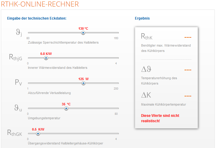

ich plane grad eine Treiberschaltung für einen Brushless Motor (36V,
800W). Geplant sind sechs MOSFETs (IRFB7545). Als Treiber will ich einen
MC33035 verwenden. Die geplante Schaltung ist auf Seite 21 vom
Datenblatt zu finden:
http://www.onsemi.com/pub_link/Collateral/MC33035-D.PDF
Nun meine Frage: Als ich eben die Kühlkörper für die Mosfets
(http://www.infineon.com/dgdl/irfb7545pbf.pdf?fileId=5546d462533600a401535619e1ca1e66)
berechnen wollte, sagte mir das Onlinetool unter
http://www.alutronic.de/service/rthk-rechner dass die von mir
eingetragenen Werte nicht realistisch seinen (Screenshot anbei). Welchen
Fehler habe ich gemacht? Was muss ich ändern?
Ich danke für alle zielführenden Antworten!
Liebe Grüße
Matze
#4886598
@ Matze Apa (matzeapa)
Dein Grundlagenverständnis zum Thema Kühlkörper.
Ein TO220 Gehäuse kann vielleicht 30W abführen, mit VIEL Aufwand
vielleicht 50W. Dann ist Feierabend.
In deiner Onlinerechnung müsste dein Kühlköroer einen Wärmewiderstand
von -0,22 K/W haben ;-)
Wenn aber eine 800W Leistungsendstufe mit 3 Halbbrücken / 6 Transistoren
125W PRO TRANSISTOR Verlustleistung macht, dann stimmt was nicht 8-0
#4886599
>Welchen Fehler habe ich gemacht? Was muss ich ändern?
Den Fehler, daß Du Dir nicht die Formel für die Wärmewiderstands- bzw.
KK-Berechnung genauer angeschaut hast. Denn dann sollte Dir eigentlich
klar sein, daß bei 125W und 95K Temp-Differenz schon Rthjg komplett
ausgereizt - nein - überreizt ist. Dies restlichen Wärmewiderstande
müssten negativ sein, um das wieder kompensieren zu können.
Auserdem hat der genannte Mosfet 1,21K/W, was bei 125W und Ta=25°C
gerade so die 175°C innen bewirkt.
OP #4886672
ich danke für die Antworten!
Auf den Wert der Wärmeleistug kam ich durch das Datenblatt:
Maximum Power Dissipation  125  W (Seite 2, 4te Zeile in der Tabelle)
Wenn ich davon ausgehe, dass durch jeden Mosfet 1/3 von 800W
Motorleistung gehen -> 267W
und die Formel
((Rthjc+Rthck+RthK)*PV)+Tu = Tmosfet
mit:
Rthjc = 1,21 K/W
Rthck = 0,5 K/W
RthK = gesucht
PV = 267 W
Tu = 35 °C
Tmosfet <= 175°C
gilt. Dann kommt für den Kühlkörper nach dem Umstellen -1,186 K/W raus,
und das kann ja nicht sein...
-> (Tmosfet - Tu - (Rthjc+Rthck)*PV)/PV = RthK = -1,186 K/W
Bitte nicht lachen, ich mache soetwas zum erstem Mal.
Liebe Grüße

OP #4886715
Stefan U. schrieb:
> Die Verlstleistung ergibt sich aus dem Innenwiderstand des Transistors
> multipliziert mit dem Strom.
> Dazu kommen aber noch größere Verluste beim Umschalten. Je höher die
> Schaltfrequenz ist, umso höher sind diese zusätzlichen Verluste.
OK, ich glaube wir kommen der Sache näher! :D
800W Motorleistung / 36V = 22,2 A
Mit der Formel R * I² = PV
folgt 0,0059Ohm * 22,2A² = 2,91W  <- Verlustleistung.
Eingesetzt in die Formel von mir oben:
mit:
Rthjc = 1,21 K/W
Rthck = 0,5 K/W
RthK = gesucht
PV = 2,91 W
Tu = 35 °C
Tmosfet <= 175°C
bedeutet das, dass der Kühlkörper besser sein muss, als 135 K/W.
Passt der Rechenweg nun?
Stefan U. schrieb:
> Genrell würde ich nicht versuchen, mehr als 20A pro Transistor zu
> schalten. Denn viel mehr schaffen sie nicht, ohne Probleme zu bereiten.
-> Wie kommst du auf die 20A?
Danke und liebe Grüße,
Matze
#4886782
Das ist ein theoretischer Wert im Labor!
Beitrag "Re: Dicker MOSFET, dünnes Anschlusspin?"
Schon mal GANZ falsch! Die Endstufen für einen BLDC arbeiten im
Schaltbetrieb mit PWM, eben damit NICHT soviel Verlustleistung
entsteht!
>und die Formel
OK.
Naja, auch das ist reichlich theoretisch, denn dazu kommen noch
Schaltverluste. Und ein 5,9mOhm MOSFET für 22A ist schon relativ
luxeriös überdimensioniert.
Das schafft der MOSFET
Ja.

el. Strom dem Wäremstrom (Wärmeleistung)
el. Spannung der Temperaturdifferenz
Damit kannste dann auch alle Maschensätze anwenden, wobei hier
eigentlich nur die Reihenschaltung interessant ist.
Also einfach nur die Kenntnisse aus der Elektronik anwenden ...
