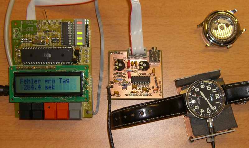

Ich habe ein Messgerät für die Ganggenauigkeit der mechanische Uhr
entwickelt. Zum Regulieren der mechanischen Uhr wird meist die
Federspannung der Unruh verstellt. Dann muss man schnell die
Genauigkeit der Uhr ausmessen können.
Innerhalb von Sekunden hat man schon brauchbare Werte.
- Anzeige des Fehlers in 0,1 Sekunden pro Tag oder Mikrosekunden pro
Sekunde
- sofortige Anzeige des Messwerts mit ständig steigender Genauigkeit
- Fehler durch Fremdgeräusche werden erkannt und nicht ausgewertet
- Mikrofonverstärker mit Bandpass und einstellbarem Schwellwertschalter
Alle Infos (Schaltplan, Layouts, Software, usw.) zu meinem Projekt
unter:
http://www.mikrocontroller.com
--> Projekte
Die Applikation läuft auf unserer AVR-Ctrl-Platine
Gruss,
Holger

von 3 Newton (Gast)
ich finde das mal ein echt gelungenes Projekt aber ich habe doch einige
Fragen. Der Schaltplan zeigt, dass die Grenzfrequenz der Schaltung bei
etwa 30kHz liegt. Reicht das aus für genaue Messungen wie sie hier
durchgeführt werden sollen? Wie hoch ist der Jitter im Signal und im
akustischen Kreis? Bei der Verstärkung (100 schon in Stufe 1) rauscht
der Kreis doch wie blöd. Es mag ja sein dass die Schaltung was anzeigt,
aber wer sagt dass das stimmt? Die Idee mit der Funkuhr ist vermutlich
auch nicht sonderlich hilfreich, denn das ändert am Quarz gar nichts!
Man will doch nach ein paar Sekunden bereits eine Anzeige, oder? Real
Time Clocks machen übrigens nur 10 ppm (zumindest die die Reichelt
hat).
3N

von Holger B. (Gast)
Hallo!
@Newton:
Der Einwand mit der oberen Grenzfrequenz und dem Jitter ist berechtigt.
In der Tat ist der Jitter schon so gross, dass man Ihn auf dem
Oszilloskop sehen kann. Der Jitter verbessert sich auch nicht, wenn man
die Grenzfrequenz des Verstärkers ändert.
Das Problem habe ich wie folgt gelöst:
Alle Messzeiten zwischen dem Ticken der Uhr werden ständig aufaddiert.

@Profi:
Mein Messgerät zeigt beharrlich 47 Sekunden an. Wenn ich die Uhr am
Handgelenk trage, stelle ich einen Fehler von ca.55 Sekunden am Tag
fest. Die Abweichung von diesen 8 Sekunden liegt wahrscheinlich an der
Temperatur, Bewegung der Uhr und Quarzfehler des Messgerätes.
Gruss,
Holger
Hallo Leute,
die Schaltung und den Tonabnehmer konnte ich noch erheblich
verbessern.
Schaltung:
1.Ich verwende nun Operationsverstärker in zwei unterschiedlichen
Chips.  Es kam zum Übersprechen von dem Kanal, der zum Digitalsignal
wandelt, zu dem ersten Verstärker.
2.Als OPs kommen nun extrem rauscharme zum Einsatz, die bekommt man
aber trotzden noch günstig bei Reichelt.
3. Die Digitalstufe drückt sich für einige Millisekunden selbst die
Empfindlichkeit weg. Das sorgt dafür, dass nur ein einziger satter
Impuls erzeugt wird.
Tonabnehmer:
Als Mikrofon benutze ich nun einen Piezo, den man sonst als Summer
kennt. Der nimmt kaum Schall aus der Luft auf, reagiert aber extrem
empfindlich auf Körperschall. Genau dass, wonach ich gesucht hatte.
Die Files stelle ich heute aben online.
Mit dieser Modifikation zeigt das Messgerät nun auch für meine Uhr 56
Sekunden Fehler an, die ich tatsächlich am Tag feststelle.
Gruss,
Holger
das Werkzeug zum Öffnen der verschraubten Böden habe ich bekommen und
mich gleich ans Kalibrieren gemacht.
Das Ergebnis ist erstaunlich, weil die Abweichung in zwei Tagen nun
erst bei 3 Sekunden liegt.
Im Gegensatz zu den 50Sekunden pro Tag(!) vorher ist das schon ganz
erstaunlich.
Gruss,
Holger
