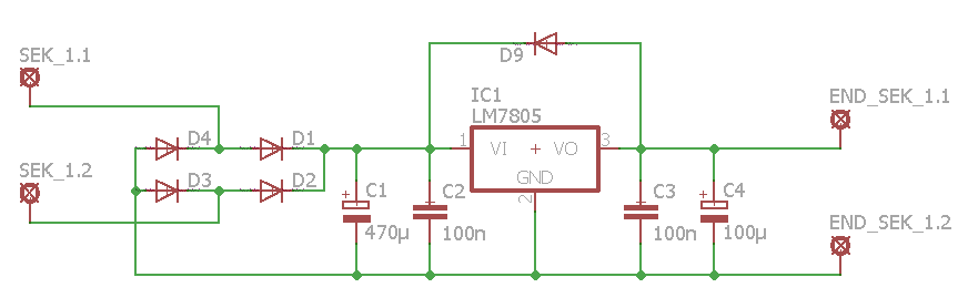

Ich, ein Elektronik Anfänger, möchte ein Netzgerät bauen. Bevor jemand
fragt, JA ich möchte es selber bauen und nicht kaufen, um einen
Lerneffekt zu erzielen.
Ich habe einen 230V/9V AC Trafo zu Hause, ich möchte mein Netzgerät so
entwerfen, damit ich einen Output von 5V/1A habe. Wieso? Damit ich ein
Servo versorgen kann, welcher eventuell belastet wird.
Meine bisherigen Internetrecherchen um das Netzgerät zu entwerfen:
1xLM7805, welcher laut Datenblatt einen 5V und max 1,5A Output hat. Den
Gleichrichter würde ich mit 4x 1N4007 Dioden realisieren. 1x470µF Elko
zu Siebung, 2x100nF Tantal, damit der LM7805 nicht zu schwingen beginnt
und 1x100µF Elko um eine Reserve für den Servo zu haben, wenn er ein
Gewicht bewegt.
Die 5te Diode oberhalb des LM habe ich hinzugefügt, weil es in anderen
"Guides" hieß, dass die zum Schutz des LM beiträgt (Eine Erklärung bitte
was genau die fünfte Diode (D9, siehe Anhang) macht.)
Meine zweite Frage wird mein Netzgerät funktionieren, habe ich die
Kondensatoren richtig gewählt um konstante 5V am Ausgang zu bekommen?
Dritte Frage: Braucht mein LM7805 einen Kühlkörper? Ich berechne mir
U*I=P [(9V-0,7*2)*1A] = 7,6W... Ist das richtig berechnet bzw. ist das
soviel, dass ich einen Kühlkörper brauche?
Vierte Frage: Sinnvoll eine Sicherung einzubauen, wenn ja eine Sicherung
die bis 1200mA durchläst?
Ich möchte mich im Vorhinein für Eure Antworten, Hilfestellungen und
Kritik bedanken.
MfG Julian / lujiax
von THOR (Gast)
Guck dir mal den Innenaufbau eines Linearreglers an. Die mögen es gar
nicht, wenn die Ausgangsspannung höher als die Eingangsspannung ist.
Wenn der Betriebsfall nie auftreten kann, kann man die Diode weglassen.
Sieht gut aus. Der 7805 ist aber auch nicht sehr anspruchsvoll.
Ab 1W brauchst du ganz sicher einen KK.
Die Rechnung ist P = (9Vac/sqrt(2))-5V * 1A = 12,85V - 5V * 1A = 7,85W.
9Vac ist Effektivwert, Scheitelwert ist dann 12,85V. Eigentlich müsste
man noch den Leerlauffaktor des Trafos draufaddieren, den kenne ich aber
nicht.
Der 7805 regelt bei Übertemperatur runter. Sind auch kurzschlussfest.
Man kann ne primärseitige Sicherung einbauen, 100mA träge zum Beispiel.
Müsste man jetzt auch den Trafo kennen.
von knollo (Gast)
Hallo !
Na das sieht doch schon mal gut aus!
Meine Meinung:
Die fünfte Diode brauchts (soweit ich weis) nur, wenn Ausgangsspannung
größer Eingangsspannung werden kann.
100n sind Kerkos, nicht Tantal, nahe an den Pins anordnen.
C1 würde ich auf 1000µ nehmen, bedenke, daß der sich auf etwa 16V
auflädt, also ein 25V Modell verwenden.
Damit steigt die Verlustleistung, einen Kühlkörper brauchts auf jeden
Fall.
Denk mal über sowas nach:
http://www.reichelt.de/Wandler-groesser-3-W/R-78E50-10/3/index.html?ACTION=3&LA=2&ARTICLE=177268&GROUPID=7255&artnr=R-78E50-10&SEARCH=%252A
Sicherung: auf der AC-Seite, sonst ist das Silizium schneller.
Je nachdem, wie Du das mit dem Trafo löst, denke an den
Berührungsschutz!
MfG
von waki (Gast)
D9 dient dazu, falls die Spannung am Pin 3 höher wird als am Pin 1, dass
darüber Strom fließen kann.
Zu den Tantal Kondensatoren kann ich dir nicht sagen. Gibt es im
Datenblatt vom Hersteller keine Informationen dazu?
Ja, für 7.6W brauchst du einen Kühlkörper. Im Datenblatt steht: Thermal
Resistance, Junction-Air (TO-220) 65°C/W
D.h. 7,6W*65°C/W = 495 °C über der Umgebungstemperatur (Luft)
Maximal zulässig sind 125°C Bauteiltemperatur.
(http://www.mikrocontroller.net/articles/K%C3%BChlk%C3%B6rper)
Ja, Sicherungen sind sinnvoll.
Warum du die 1N4007 nimmst, verstehe ich nicht ganz. 1000V V_{RRM}
scheint mir deutlich überdimensioniert. Für die 9V sollte die 1N4001
(50V) genügen.
von Michael B. (laberkopp)
Oh no, nicht jede Woche denselben Käse erzählen.
Den Unsinn, an einem 7805 eine Rückstromdiode vorzusehen, muss man nicht
weiterverbreiten. Erstens kann hier vor dem Regler kein Strom abgezogen
werden, zweitens liegt die Asgangsspannung nicht über 7V, es gibt also 2
Gründe warum die Diode überflüssig ist.
Aber manche Bastler machen sich vor Angst in die Hose, daher heisst die
Diode Angstdiode.
Einfach mal ein Datenblatt lesen statt Unsinn zu erzählen:
http://www.ti.com/lit/ds/symlink/ua7805.pdf
Julian R. schrieb:
> 1x470µF Elko zu Siebung
Zu wenig. Berechnung findest du hier:
Immer noch zu wenig. Das kommt wenn man nicht nachrechnet sondern
rumschwurbelt.
Berechnung findet man hier
http://www.dse-faq.elektronik-kompendium.de/dse-faq.htm#F.9.0
Ich weiss, Rechnen ist dir schoin seit der Grundsschule zuwider.
Ja, so ca. 5K/W wären ausreichend.
Sinnvoll wäre ein Trafo mit interner Temperatursicherung. Wenn man den
nicht hat weil der Anbieter mal wieder zu geizig ist was ordentliches zu
liefern für den teuren Preis, dann ein kurzschlussfester Trafo. Wenn man
auch das nicht hat, dann eine Promärsicherung, so 315mAT.
von Der Andere (Gast)
Die Rechnung ist falsch aber du brauchst einen Kühlkörper.
Die Spannung am Reglereingang ist 9V*1,4-(2*0,7).
Also etwa 11-12V
Die Leistung, die am regler abfällt ist aber propprtional zur Spannung
die Am regler abfällt. Und die ist nur die Differenz zwischen Eingangs
und Ausgangsspannung, also 12V - 5V = 7V.
Auf der anderen Seite musst du auch 10% Netzüberspannung
berücksichtigen.
Also sicherheitshalber den Kühlkörper auf mindestens 10W auslegen.
Ein Anfänger wird den Innenaufbau nicht verstehen. Ausserdem sind bei
den 78XX Regler die ich kenne gerade die 5V Typen ausgenommen bzgl. der
"Rückflussdiode", die braucht man erst bei Typen mit höheren Spannungen,
aber da schaut man ins konkrete Datenblatt. Und besser eine zuviel wie
eine zuwenig.
@Julian:
Welchen Strom kann der Trafo ab. Dadurch daß der Ladeelko nur mit kurzen
hohen  Stromimpulsen auf die Spitzenspannung geladen wird, muss der
Trafo einen deutlich höheren Strom liefern können als dein Netzteil
später liefern soll. Man rechnet mindestens 1,5 fachen Nennstrom, besser
1,7-2facher Nennstrom, den das Netzteil dann liefern soll.
Also sollte der Trafo mindestens 1,7A bei 5Vac liefern.

von Harald W. (wilhelms)
> um einen Lerneffekt zu erzielen.
Nun, bei Verwendung eines fertigen Drebeinreglers lernt man nicht
allzuviel, aber einige Haken und Ösen gibt es  doch. Deshalb solltest
Du als  erstes den Abschnitt über Netzteile in den DSE-FAQ nachlesen.
Wenn Du einen Oszi hast, solltest Du diesen mal bei voller Belastung
am Ausgang Deines Netzgerätes anschliessen und Dich darüber wundern
das Du eine Brummspannung von mehreren Volt siehst. Wenn Du selbst
herausfindest, woran das liegt, hättest Du schon mal ne Menge gelernt.
2.Teil: Dann brauchst Du einen Trafo mit mindestens 1,6A. Warum das
so ist, steht m.W. auch in den DSE-FAQ.
Eher 1A. Man nimmt nicht die Max Rating
ACK
Eher Kerkos,  ansonsten ACK.
> Gewicht bewegt.
Ein grosser Elko am Ausgang behindert eher die Regelfunktion
Deines 7805.
Die wird beim 7805 nicht benötigt, nur bei Reglern für höhere
Spannungen
Nein.
Ja
Nein.
> Kritik bedanken.
Wenn Du Zusatzfragen hast, kannst Du die hier gerne stellen.
Lass Dich dabei nicht von einigen "Trollern" hier im Thread
stören, sondern ignoriere diese einfach.
Besser wäre es allerdings, wenn Du deine Fragen z.B. anhand
der Angaben in den DSE-FAQ selber lösen würdest.
von Allu (Gast)
Von Tantal-Kondensatoren möchte ich dir abraten. In niederohmigen
Schaltungen brennen die auch mal ab (ist mir selbst passiert). Mit einem
guten Folien- oder Keramik-Kondensator bist du auf der sichernen Seite.
von hinz (Gast)
Allu schrieb:
ACK. Und preiswerter sind sie auch noch.

von (prx) A. K. (prx)
Die Diode ist zwar nicht nötig, aber der Streit um die Diode ist es
ebensowenig. Weder schadet sie, noch tut sie dem Geldbeutel wirlich weh.
Wenn man schon eine zusätzliche Diode einbauen will, sollte man sie
antiparallel an den Ausgang schalten. Da macht sie eher Sinn.
Am Regler verschaltet handelt es sich eher um ein "Der Hund ist tot,
besser ist, wir binden ihn an"-Bauteil.
von Julian R. (lujiax)
Guten Tag!
Erstens einmal ein großes Dankeschön an alle, die mir Feedback gegeben
haben. Ich war 1 Woche auf Skiurlaub und dachte echt nicht, dass so
schnell so viele Antworten kommen würden.
> (50V) genügen.
Weil die Schule, auf die ich gehe, vor einiger Zeit von einem Hersteller
massenhaft Dioden geschenkt bekommen hat (Überproduktion), deswegen
liegen die halt massenhaft herum. ;)
Danke an alle, die mich auch aufmerksam darauf gemacht haben, dass ich
auf keinen Fall Tantal Kondensatoren verwenden soll.
Ob ich die D9 noch dazu hängen soll, weiß ich immer noch nicht..
Wenn ich jetzt nur 500 mA am Output haben möchte, dann verwende ich die
Formel der DSE-FAQ und berechne mir einen neuen Siebkondensator, ist das
richtig?
LG Julian
> richtig?
Kannst du machen, du kannst auch einfach einen halb so grossen wie für
1A nehmen :-)
> 1A nehmen
Oder genausogroß lassen. Weniger Rippel schadet nicht. :-)
von Manfred (Gast)
Diese D9 schadet nicht, aber sie ist auch nicht unbedingt notwendig.
Es wurde Dir empfohlen, zusätzlich eine Diode auf den Ausgang zu setzen,
also parallel zu C4, vom Ausgang des 7805 nach Masse. Diese soll
schützen, wenn mal eine negative Spannung rückwärts kommt. Auch die
gehört dann zur Kategorie "schadet nicht, aber muß auch nicht".
Beachte auch den Hinweis zur möglichen Leerlaufspannung, am Eingang den
Ladeelko mit min. 25V auslegen.
> massenhaft Dioden geschenkt bekommen ..
Also rein damit, bevor die vergammeln :-)

von Stephan C. (stephan_c)
Wäre es nicht ratsam anstatt des 7805 den LM317 zu nehmen?
Der LM317 regelt doch wesentlich genauer!
Nein.
