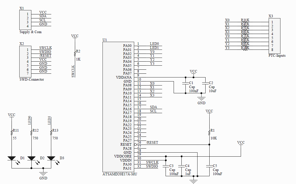

ich versuche derzeit mit einem ATSAMD20E17 (QFN-Package) kap.
Touch-Sensoren auszuwerten. Dabei benutze ich das ASF und die
QTouch-Lib. Problem bei der Sache ist, dass keinerlei Touch-Signale
ausgewertet werden. Auf einem ATSAMD10 Mini Xplained Board funktioniert
gleicher Code.
Dazu gehe ich jeweils identisch vor:
1) Neues ASF Projekt mit User-Board Template für D20E17 bzw D1014
2) Im neuen ASF Projekt mit "Add new item" ein QTouch-Design-File
hinzufügen, worauf ich mit dem QTouch Builder mir meine Sensoren
konfiguriere.
Das heißt der Q-Touch Code ist Standard und wird von mir nicht
verändert. Lediglich in der main frage ich den Status des Sensors ab und
setze entsprechend eine LED auf an.
Auf dem fertigen Xplained Mini Board klappte das auf Anhieb, sodass ich
irgendwie den Verdacht habe, dass ich an meinem Schaltplan irgendwas
vergessen habe. Habe dazu das Datenblatt mehrmals zu den entsprechenden
Kapiteln studiert, aber bisher keinen Erfolg gehabt.
Vielleicht hat ja einer einen Hinweis, wäre über alles dankbar.
Anbei die Schaltung und den Programm-Code des main-Files.
Danke und liebe Grüße
