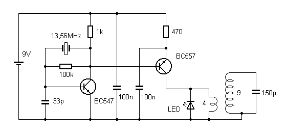

ich habe zuletzt einen Quarzoszillator mit einem Transistor gebaut (mit
angehängter Schaltung).
Bei einer vorherigen Schaltung des Franzis Lernpakets "Tesla-Energie"
wurde ein Kondensator an den Kollektor mit 2LEDs dahinter
(entgegengerichtet) gegen GND geschaltet, wobei durch Leuchten eine
Wechselspannung nachgewiesen wird.
Ohne den Quarzkristall parallel zum 100k R oszilliert die Schaltung
scheinbar mit der maximalen Schaltgeschwindigkeit des Transistors...
Ich erkläre es mir so:
Wenn über die Basis ein Basisstrom fließt und die CE-Strecke leitend
wird, wird GND zur Basis durchgeschaltet. Die CE-Strecke sperrt durch
fehlenden positiven Basisstrom und die Basis erhält wieder ein positives
Potenzial..
Ist das so richtig?
Oder war da nicht was mit den unerwünschten Schwingungen durch
parasitäre Kapazitäten, was mit der Basisschaltung vermieden wird?
Ich bitte um Hilfe...
Danke im Voraus
Pascal
Ursache der Oszillation ohne Quarz ist wohl eher der Schwingkreis aus
L9W und 150pF der auf L im Emitterzweig einkoppelt (rechne mal die
Frequenz mit Hern Thomsons Formel) und vergleiche sie mit einer Messung.
mfg
Weiss_Nix
