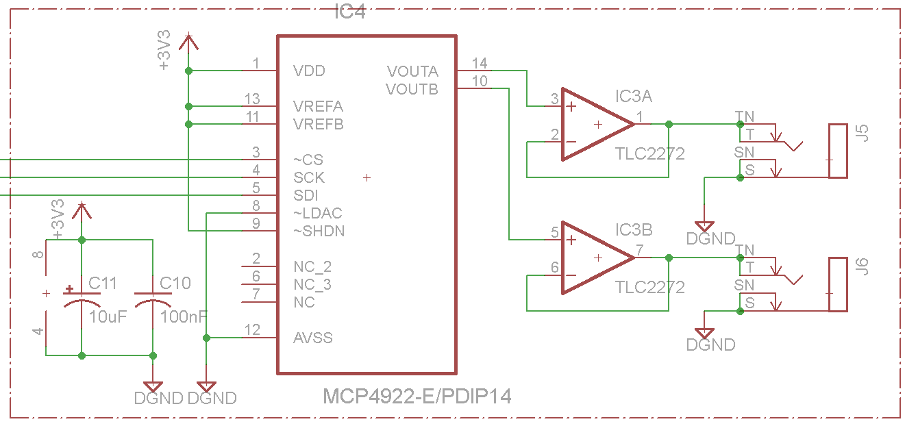

ich habe die im Anhang dargestellte Schaltung aufgebaut. Aufgrund eines
Softwarefehlers - ich hab falsche Daten gesendet - hat der MCP4922 seine
Ausgänge nicht geschaltet.
Nun habe ich den Fehler gefunden und direkt nach dem Übertragen der
Software zerschießt der MCP4922 sich und vermutlich auch den 3.3V
Spannungsregler (muss ich noch auslöten und überprüfen).
Ich bin mir ziemlich sicher, dass es an der abgebildeten Schaltung lag,
denn im Moment des Softwareupdates ist der Vorfall passiert und die
ganze Zeit zuvor gab es keinen Vorfall.
Nun zöger ich aber natürlich einfach einen Ersatz einzulöten - ich will
ja wissen, warum das passiert ist.
Warum kann da etwas im Moment der ersten Übertragung
kaputt/durchgebrannt sein? Ich habe einen Kurzschluss von Pin12 zu Pin1.
Ich habe im Programm in einer Endlosschleife einen LFO Sinus 1Hz
übertragen.
Ich habe keine Idee, ihr? :)
Danke schonmal!
du wirst vielleicht nicht den DAC sondern den OP geschossen haben.
Beim DAC finde ich keinen Fehler. Den verwende ich auch ständig und
hatte den noch nicht durch falsche Daten auf der Schnittstelle kaputt
gekriegt.
Wie ist denn der OP versorgt? Auch an den 3,3V? Dann hat der zu wenig
Versorgungsspannung. Im Datenblatt steht als Minimum +-2,2V. Da sind die
3,3V dann zu wenig.
Und als maximale Eingangsspannung VDD-1,5V. Also in dem Fall 1,8V.
Wenn du da mit dem DAC voll drauf gehst hat du den Eingang
wahrscheinlich vielleicht zerstört. Ein defekter OP kann dir auch die
Versorgung kurz schließen. Das siehst du im eingebauten Zustand nicht.
Wird der DAC heiß?
Wird der DAC heiß wenn der OP ausgebaut wird?
Stimmen deine 3,3V noch?
Gruß, Jens
Die 3.3V gibts nicht mehr (0V). Ich werde dann heute Abend zuerst mal
den OPV auslöten.
Ja der TLC2272 hat auch 3.3V. Ich habe bereits ein Redesign, wo dieser
mit 0-5V versorgt wird und die 3.3V auf 5V verstärken soll. Das geht
doch bei Rail-to-Rail oder? Mit 5V würden auch die Maximum Ratings noch
passen (max 3.5V Eingangsspannung und +-2.5V).
Welchen OP-Amp kann ich denn benutzen? Ich muss mal die Bauteilsuche
anschmeissen. +-1.65V und dann muss ich wohl aufpassen, die maximale
Eingangsspannung nicht zu übertreten.
Der MCP6002 scheint mir ein geeigneter Kandidat zu sein?
1.8-5.5V Versorgungsspannung
VDD+0.3V max.Eingangsspannung
VDD-25mV max. Ausgangsspannung
Der Op-amp war nicht defekt. Schade, ich musste ihn ruasknipsen. Auch
der Spannungsregler ist nicht defekt. Ohne beide Bauteile immernoch ein
Kurzschluss.
Im Betrieb wird nur der 3.3V Spannungsregler warm. Sonst erwärmt sich
kein IC. Spricht das evtl. für einen Kurzschluss auf einem Leiterzug?
Ich schwöre, es ist im Moment des programmierens des µC passiert. Die
Änderung betraf einen Bug in der Ansteuerung des MCP4922. Ich werde
diesen morgen mal auslöten.
