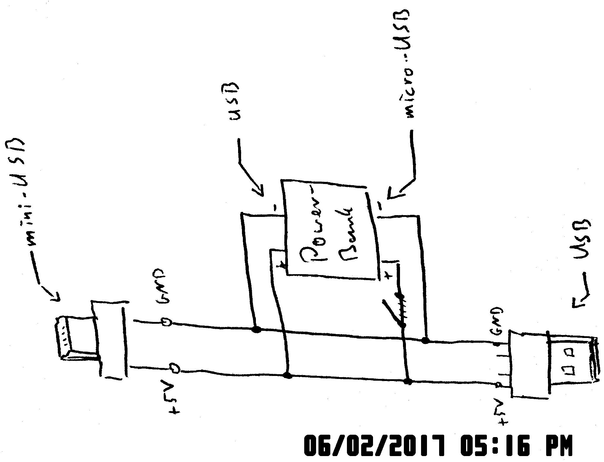

Moin und hallo. Ich habe eine Verständnisfrage zu Powerbanks im allgemeinen: Was passiert, wenn man eine 5V Stromversorgung (z.B. Ladegerät) an den Ausgang einer Powerbank anschließt? Mir ist bewusst, dass das normalerweise durch die USB-Stecker ausgeschlossen ist. Ich würde eine Powerbank (intenso 10000 slim) gerne als Stromquelle eines Gerätes benutzen, das gleichzeitig einen normalen USB-Stromanschluss hat. Über diesen soll entweder die Powerbank aufgeladen, oder das Gerät betrieben werden. Im Betrieb kann der Ladevorgang der Powerbank durch einen Schalter unterbrochen werden, um die gesamte Leistung zum Gerät zu leiten. In diesem Falle wären sowohl der Geräteeingang, als auch der Powerbank Ausgang mit dem 5V-Netzteil verbunden! Ist das für die Powerbank schädlich? Beste Grüße OldPowel

Richtig verschaltet nicht. Kannst du auf ca. 0,3V verzichten? Dann wäre eine Schottky-Diode am Ausgang der Powerbank dein Freund. Dann kannst du auch einfach blind 5V draufbraten, auf den Ausgang geht nichts dank der Diode, und wenn 5V anliegen, dann kommt wegen dem Spannubgsabfall in der Schottky-Diode auch kein Strom aus der Powerbank. Ob du den Ladevorgang dann unterbrichst oder nicht ist völlig egal. Vorteil ggü. zweipoligen Kippschaltern: Keine Unterbrechung der Spannungsversorgung.
Hallo, die Schottky-Diode ist wirklich eine elegantere Lösung! Leider konnte ich bei Reichelt keine Diode mit >2A und UF<0,4V finden... Die Powerbank liefert maximal 2,1A und ich möchte mir auch die Möglichkeit erhalten, den Strom tatsächlich abzunehmen. Grüße OldPowel

Paul S. schrieb: > Leider konnte > ich bei Reichelt keine Diode mit >2A und UF<0,4V finden... Evtl. die: https://www.reichelt.de/SB-SKE-4F-Dioden/SSL-34/3/index.html?ACTION=3&LA=446&ARTICLE=146611&GROUPID=2991&artnr=SSL+34&SEARCH=schottky%2Blow%2Buf 0,4V, 3A Bei Mouser Digikey und Co gibt's speziellere Modelle. z.B.: SM74611, 26mV@8A
Stephan schrieb: > Bei Mouser Digikey und Co gibt's speziellere Modelle. z.B.: > SM74611, 26mV@8A Das ist allerdings ein FET, der parallel zur Diode geschaltet ist. Und um die Gate-Ladung für diesen FET wiederhezustellen, wird der ab&zu ausgeschaltet, damit mit der dann höheren Uf über der Diode wieder Ladung zum Einschalten des FETs gewonnen werden kann. Und das ist bei einer 5V-Versorgung dann schon störend, wenn die resultierende Spannung dann bei 10A immer wieder zwischen 5V und 4,5V hin- und her zappelt...

Bei guter thermischer Kopplung (direkt nebeneinander und Anschlüsse direkt mit Kupferleitbahn verbunden) und großzügiger Dimensionierung müsste eine Parallelschaltung hinhauen. Soll man eigentlich nicht, aber wenn thermische Kopplung der beiden Dioden vorhanden ist, geht das. Probleme gibt es nur dann, wenn eine Diode fertigungsbedingt einen minimal kleineren Widerstand hat und durch Erwärmung noch kleineren Widerstand hat, bis sie schließlich den eingeschlossenen Rauch entlässt und danach die andere überlastet wird.

Paul S. schrieb: > keine Diode mit >2A und UF<0,4V finden... http://www.pollin.de/shop/dt/OTUyOTU4OTk-/Bauelemente_Bauteile/Aktive_Bauelemente/Dioden/Schottky_Diode_SBL530.html http://www.pollin.de/shop/dt/MzgxOTU4OTk-/Bauelemente_Bauteile/Aktive_Bauelemente/Dioden/Dual_Skottky_Diode_SBL530CT.html (Vorsicht, dazu ist kein Datenblatt zu finden)
Den Minuspol von Ein- und Ausgang zu verbinden ist bei manchen Powerbanks auch eine ganz blöde Idee.

5 MB für ein paar Striche. Aller Achtung. Nur ein Tipp: ich habe satte 12 sekunden gebraucht, um es auf 17.2 KB zu reduzieren (ein 3000stel der ursprünglichen Größe).
Den Beitrag kennst du? Beitrag "[Tutorial] 2 Spannungsquellen versorgen einen Rasperry PI oder ä. USB Geräte"
Werner schrieb: > 5 MB für ein paar Striche. Aller Achtung. Ein PNG ist auch eines der ungünstigsten Formate für ein Foto. Das ist nämlich keine auf dem Computer angefertigte Zeichnug, für die PNG dank Screenshot wieder super wäre. Es gilt wie üblich: man muss seine Werkzeuge (hier die Bildformate und wofür sie gut sind) kennen. BTW: 10A über einen Mini USB sind auch nicht ohne. Das muss ich auch mal bei Gelegenheit ausprobieren...
Vielen Dank für die meist hilfreichen Antworten, bis jetzt hat nur niemand auf meine ursprüngliche Frage geantwortet: Ist das Anlegen einer 5V an den Powerbank-Ausgang kritisch? Grüße OldPowel
#4893866
Kommt auf die Powerbank an.
