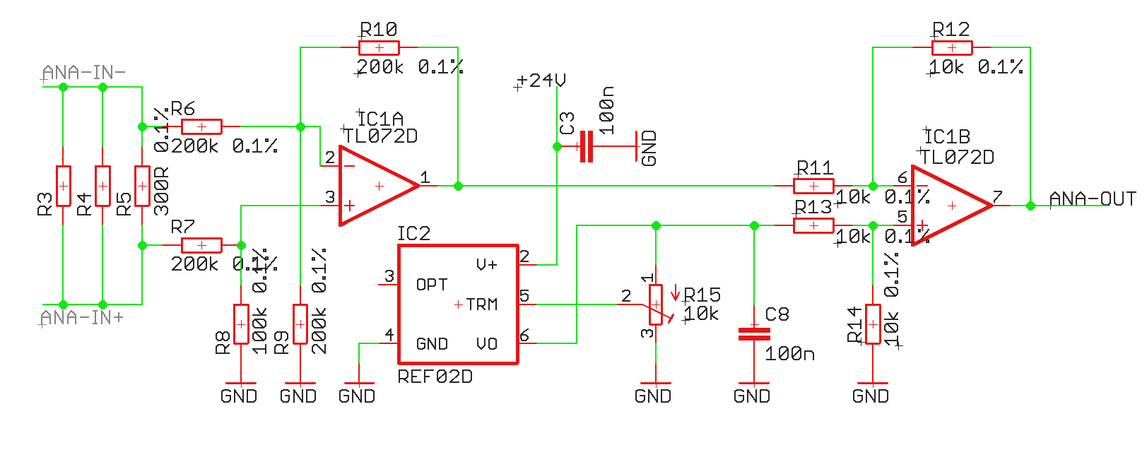

ich habe eine Frage zur angehängten Schaltung. Diese formt wohl das
Signal eines Spannungswandlers (ausgegebener Strom +-50mA) in ein 0-10V
Signal um.
Ich gehe davon aus, dass man an ANA-IN+ das Signal des Wandlers hängt
und ANA-IN- auf GND zieht.
Die Funktionsweise des dann folgenden Differenzverstärkers (IC1A) ist
mir nicht klar. In der Form des IC1B kenne ich den Differenzverstärker
schon, aber bei IC1A ist noch zusätzliche der Widerstand R9
dazugekommen. Ist R8 mit 100k ok, oder müssten das auch 200k sein?
Könnte ihr mir sagen, wozu dieser da ist? Und wie berechne ich mir denn
in diesem Fall das Ausgangssignal des IC1A?
Der restliche Teil der Schaltung ist ja dann recht einfach
nachzuvollziehen.
Vielen Dank und viele Grüße,
Flickr
