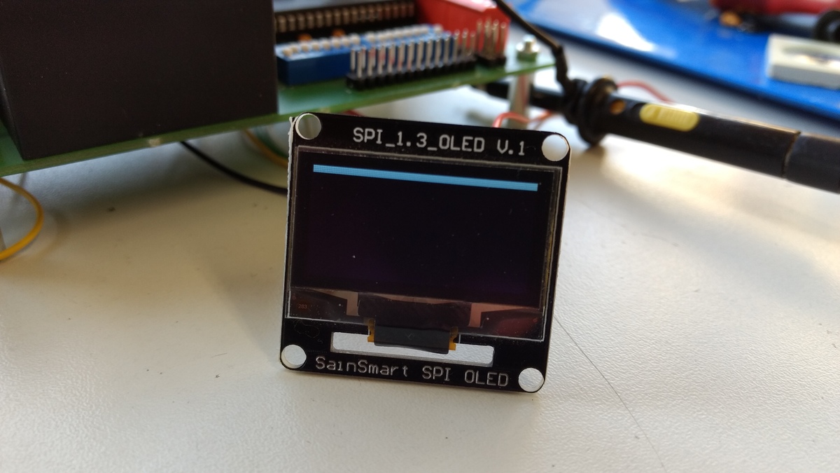

von Juppo N. (juppo)
Anbei das Foto.
Problemm :
resete cursor ,geht
dann 128 x 64 pixel schreiben geht nicht.
was passiert wenn ich das pixel 129 schreibe ?
muss dann der cursor auf page 1 gesetzt werden ?
da ist mein problem .
von M. K. (sylaina)
jupp schrieb:
> Ist die SS1306 controller ansteuerung gleich der SH1106 ?
> Hat jemand doch noch eine projekt für atmega ?
Für I2C hab ich eine Lösung:
Beitrag "SSD1306/1309 Library zum Darstellen von Text auf OLED Displays"
Siehe dort meinen letzten Eintrag, da ist die Lib mit angehangen.
Stellst du auf I2C um kannst du die Lib direkt benutzten, willst du SPI
weiterhin verwenden musst du alle i2c-Funktionen entsprechend anpassen.
Wirklich schwer ist das nicht.
Wenn du in die Nächste Zeile willst musst du den Cursor auf die nächste
Page und X wieder auf 2 setzen.
Der RAM-Inhalt ist wie folgt:
es gibt 132 Columns von denen die Column 2 bis 128 der Displayanzeige
entspricht. Die Column 0 & 1 ist links außerhalb des Displays, die
Column 131 & 132 ist rechts außerhalb des Displays. Läuft der Cursor aus
dem Bereich heraus wird er automatisch wieder auf Column 0 gesetzt, die
Page wird (im Gegensatz zum SSD1306) nicht geändert.
Die Pages werden alle auf dem Display da gestellt, hier gibt es keine
außerhalb des Anzeigenbereichs des Displays.
Moin
Wie schon beschrieben wird immer nur die erste Page beschrieben.
Das liegt wohl daran das ich die sourcen vom SSD1306 verwende.
Habe aber den SH1106,
Wie du geschrieben hast wird die page seite nicht automatisch bei dem
sh1106 controller erhöht.
Besten dank.
Ein Problem habe ich noch
Da gibt es doch Unterschiede mit den Adressen bei dem SSD1306 und SH1106
Bekommen auf der ersten page und byte 0 nicht angezeigt.
irgendwo muss doch um 2 bit gschoben werden ?
aber wo?
von M. K. (sylaina)
Ich benutze AVR Studio 4
Beim Schreiben muss der x wert +2 genommen werden.
Dann passt es.
Hab nun einen buffer angelegt der das ganze Display beschreibt.
in diesen buffer kann ich dann hinein schreiben.
Funktioniert.
Asccii Zeichensatz mit 8 pixel höhe und 5 pixel breite geht auch.
Weiter gehts dann mit große Zeichen und funktionen für rahmen und usw.
Besten Dank an alle.
Ja, das habe ich oben geschrieben. ;)
Grund ist, dass links und rechts vom sichtbaren Bereichs des Display
jeweils zwei Spalten sind, die man nicht sieht. Wahrscheinlich um das
Scrolling Smoother aussehen zu lassen.
