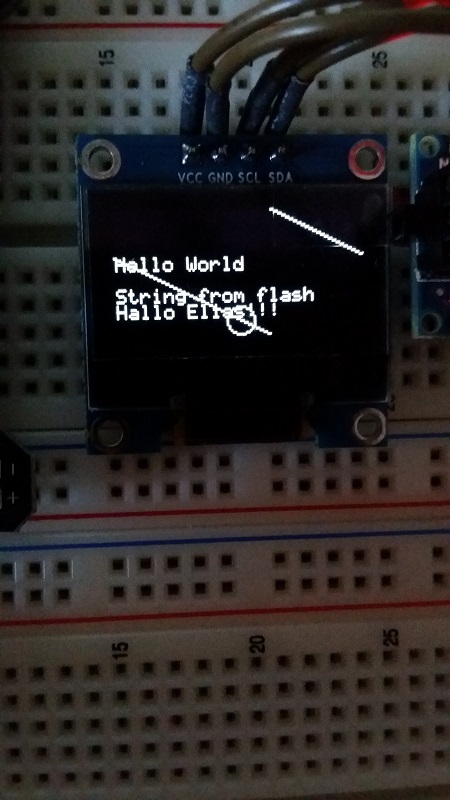

Ich habe eine kleine Library für den Displaycontroller SSD1306
geschrieben, wie er häufig bei den 0.96" OLED-Displays eingesetzt wird.
Als Schnittstelle wird IIC benutzt. *)
Die Library zeichnet lediglich Text auf das Display.
Der Vorteil bzgl. Adafruit und u8glib ist u.a., dass bei weitem nicht so
viel Flash benötigt wird (etwa 1400 kByte wenn man nur "Hallo Welt!"
aufs Display schreibt, Adafruit braucht da rund 10 kByte, u8glib etwa 8
kByte) und auch beim RAM sieht es erheblich besser aus als bei den
üblichen Libs die jeweils mit einem Puffer in Displaygröße arbeiten,
d.h. man braucht über ein 1kByte RAM alleine für die Lib.
Meine Lib arbeitet ohne Puffer, daher wird hierfür auch kein statischer
RAM für einen Puffer benötigt. Ich hab es nicht getestet, aber auch 128
Byte RAM müssten locker ausreichend sein.

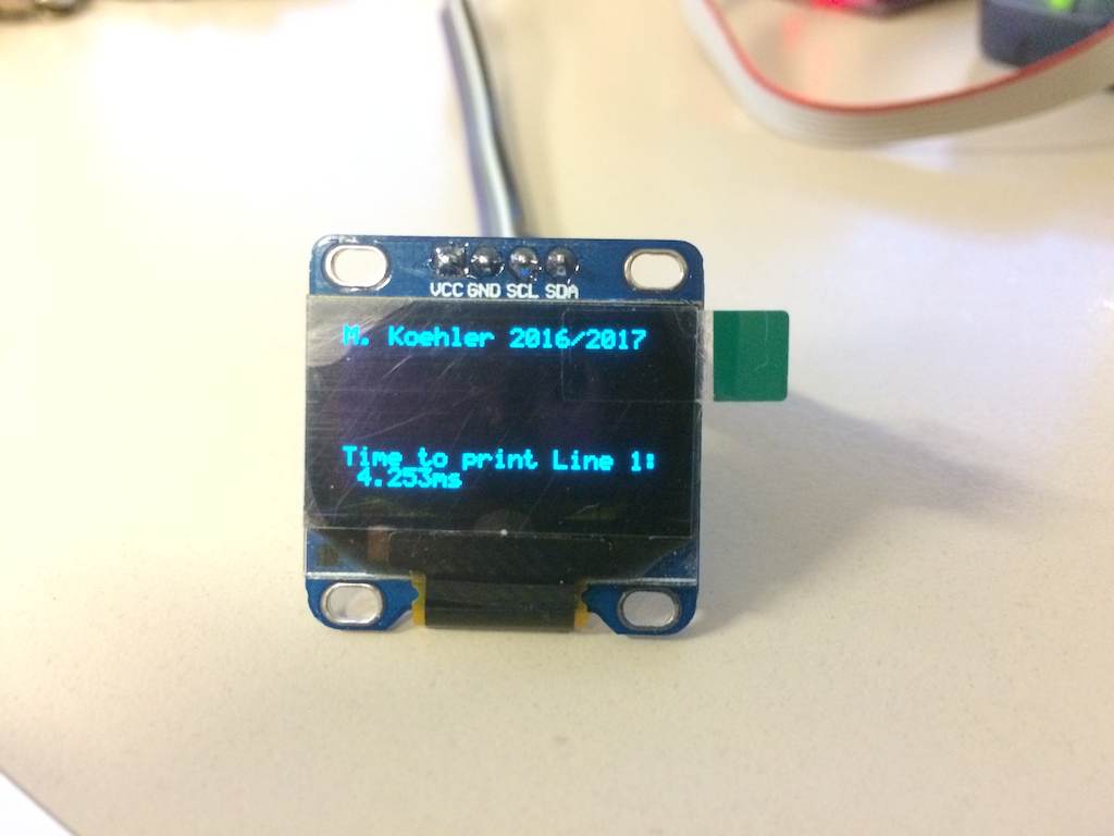

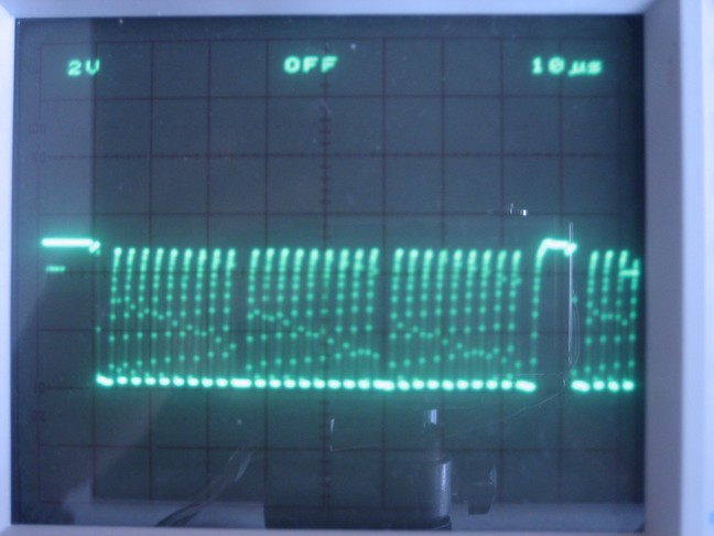

Um das gesamte Display zu beschreiben (168 Zeichen) benötigt die Lib
hier bei 400 kHz IIC-Clock nur ca. 35 ms, für eine Zeile (21 Zeichen)
sind es ca. 4,5 ms. Adafruit und u8glib benötigen beide alleine für eine
Zeile schon mehr als 20 ms.
Bei den Befehlen für das Display habe ich mich an den Befehlen von Peter
Fleury's Lib für die HD44780-Displays gehalten.
Getestet hab ich die Lib mit einem ATMega168PA und einem ATMega328P,
beide mit 16 MHz Quarz, den II2C hab ich auf 400 kHz eingestellt gehabt,
sie sollte auch auf einem ATMega88PA laufen.
Interessant dürfte die Lib für all jene sein, die kleinere AVRs
benutzten wollen, als die, die von ADAFRUIT und u8glib erwartet werden.
Als nächstes werde ich mich an die Portierung für die ATTinys dran
setzen. Eine Grafik-Variante (mit der man auch Zeichnen kann) hab ich
auch fertig, allerdings braucht die noch Feintuning und sie benötigt
einen AVR mit mehr als 1 kByte RAM (sie arbeitet mit einem Puffer).
EDIT: Noch ein Foto angehangen.
Edit: Github link https://github.com/Sylaina/oled-display.git

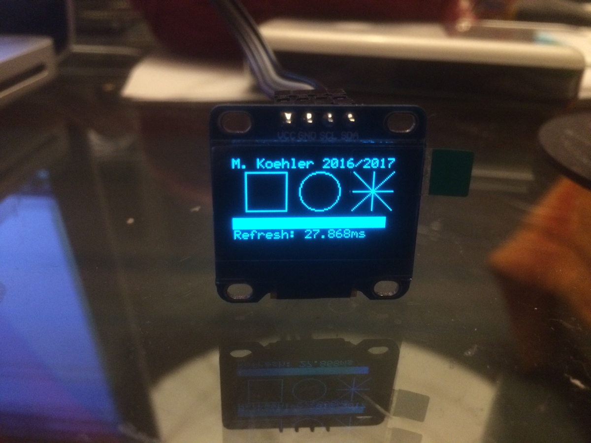

von M. K. (sylaina)
Ich war dann gestern noch etwas ambitioniert und habe meiner Library
noch Grafikfunktionen hinzugefügt. Jetzt benötigt die Lib leider schon
etwas mehr als 4kByte Flash sowie 1029 Byte SRAM.
Da ich die Grafikfunktionen nicht immer benötige hab ich für die
Grafik-Variante eine eigene Lib gemacht.
In meinem hier gezeigten Beispiel enthält die Refresh-Rate das Zeichnen
des Rechtecks, des Kreises und des Kreuzes, das Löschen und neu
Schreiben der letzten Zeile sowie den "Balken" (den lasse ich erst nach
rechts hin wachsen und wenn er den rechten Rand erreicht hat lösche ich
da Linie für Linie Richtung links bis er verschwunden ist).
Es wird zunächst in den Puffer geschrieben und dann mittels
lcd_display() dieser dem Display zur Anzeige geschickt.
Die erste Zeile wird nur beim Start in den Puffer geschrieben. Das Ganze
dauert, wie man sehen kann, nicht mal 35 ms. IMO gar nicht mal so
schlecht für den ersten Ansatz.

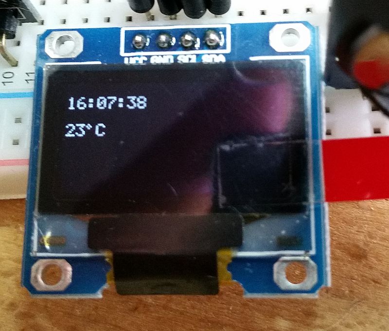

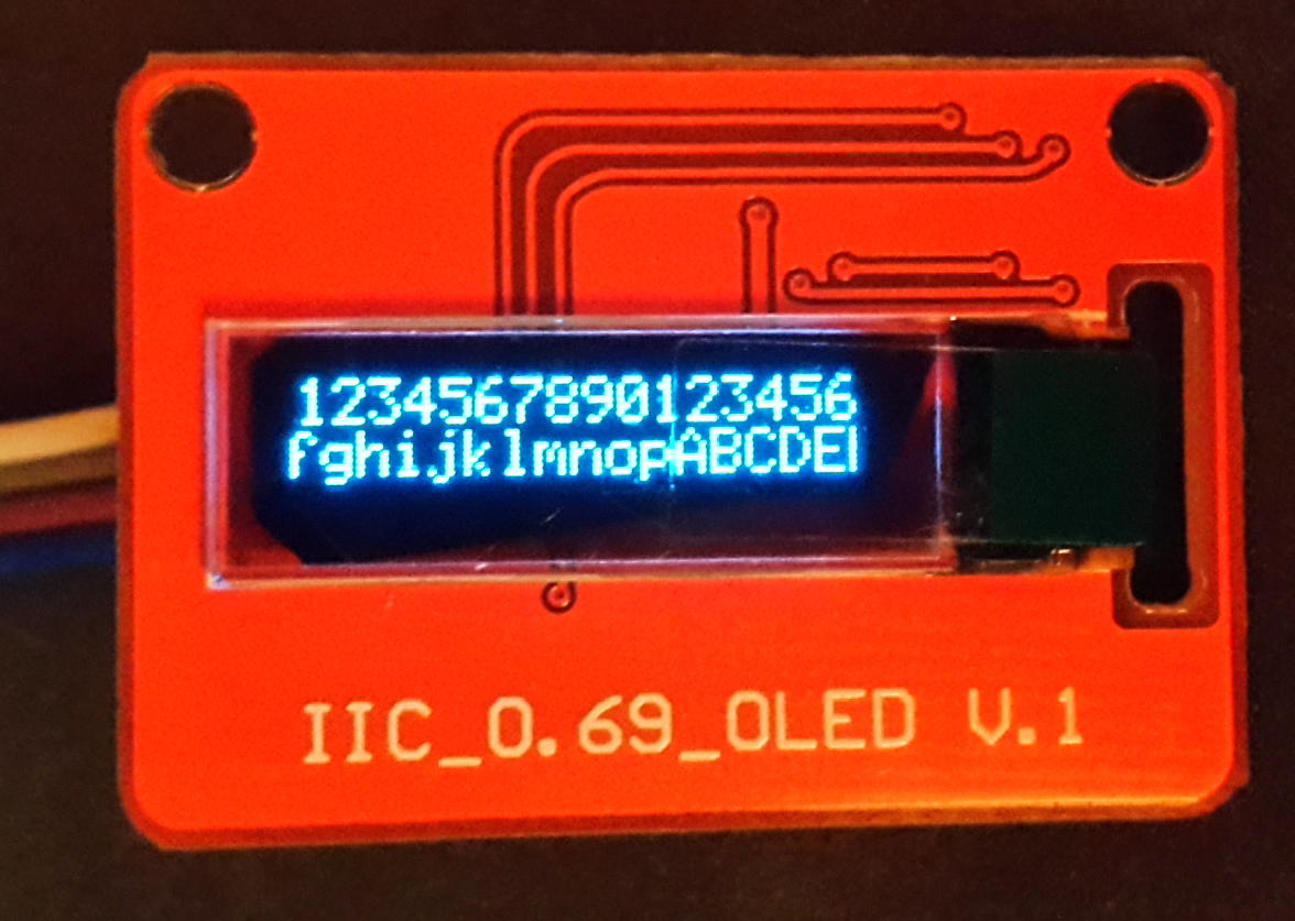

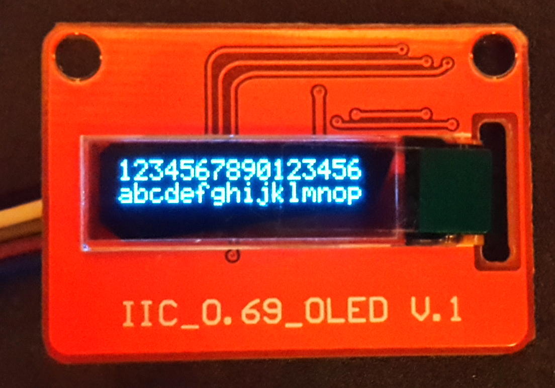

Ich hätte einen kleinen Wunsch: Könntest du noch das Zeichen "°" zum
Font hinzufügen?
von M. K. (sylaina)
> Font hinzufügen?
Ich habe sogar mehr getan. Neben "°" sind nun auch noch die Umlaute
"üÜöÖäÄ" und das "ß" verfügbar. ;)
Im Anhang die Text-Variante und die Grafik-Variante.

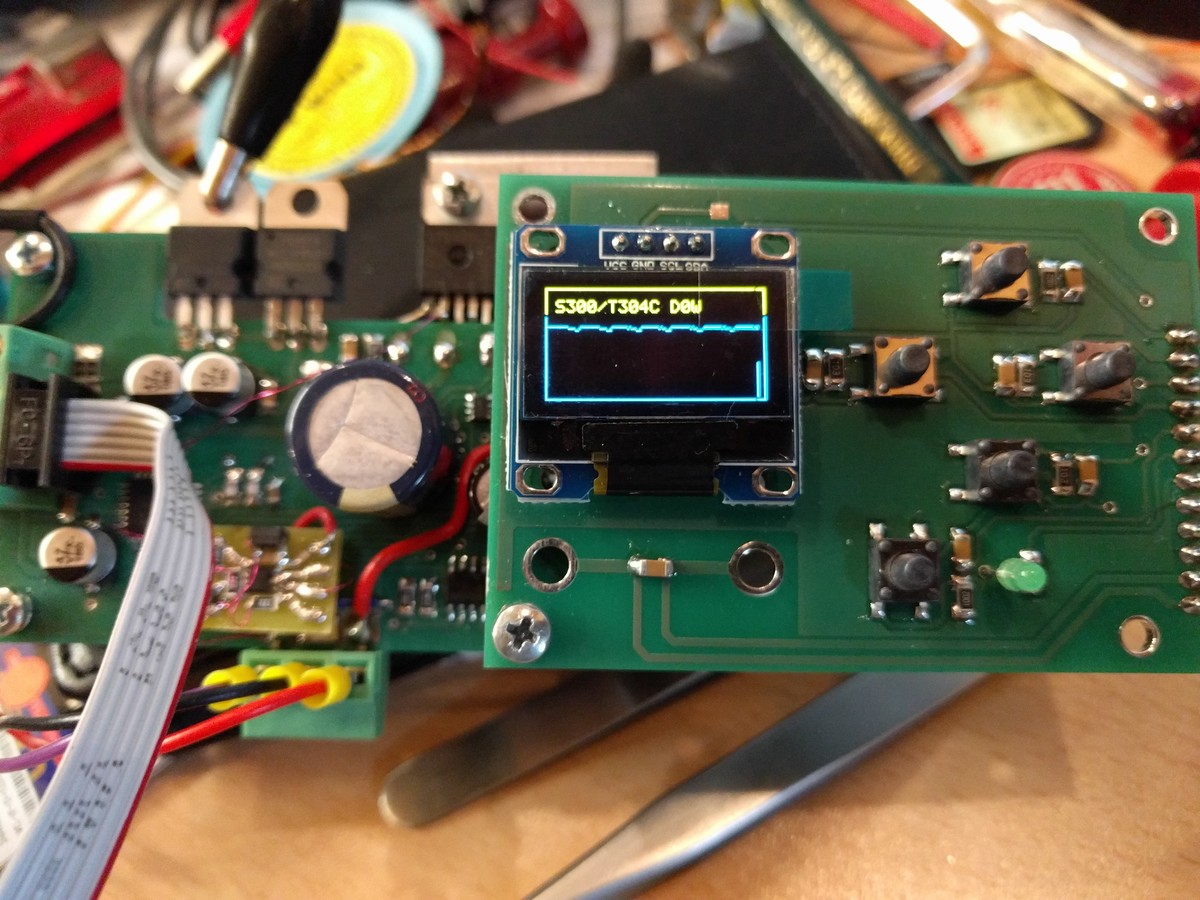

von Joachim B. (jar)
könnte mir ja gefallen nur....
es fehlt die Version für SH1106 mit SSD1306 Ansprache bekomme ich rechts
Grafikfehler
ein ATmega 1284p (mighty mini z.B. oder nativ) ist auch noch nicht dabei
schade....
von M. K. (sylaina)
Richtig, es ist ja auch in der Entwicklungsphase und ich hab halt nur
einen Atmega328p (bzw. seine kleineren Brüder) und Attiny45/85. SH1106
muss ich mal spicken, sollte recht simpel umsetzbar sein da dies nur um
2 byte verschoben ist gegenüber dem ssd1306 soweit ich das jetzt gelesen
hatte im Netz.
Ich werd mal schaun was sich da machen lässt. Erstmal muss ich schaun,
dass ich die Attinys an den Start bekomme. Hatte die letzte Woche nicht
wirklich Zeit hier mal weiter zu arbeiten, ich hoffe auf nächste Woche
EDIT: Hab mal geschaut. Der Atmega1284p (hab ich persönlich nicht im
Einsatz, daher kenne ich ihn auch nicht) ist bzgl. i2c identisch mit dem
Atmega328, d.h. die Zeile 174 in der C-Datei:
#if defined(__AVR_ATmega328P__) || defined(__AVR_ATmega168P__) || defined(__AVR_ATmega88P__) || defined(__AVR_ATmega48P__)
muss nur gegen die folgende Zeile
#if defined(__AVR_ATmega328P__) || defined(__AVR_ATmega168P__) || defined(__AVR_ATmega88P__) || defined(__AVR_ATmega48P__) || defined(__AVR_ATmega1284P__)
ersetzt werden und schon dürfte auch der Atemga1284p unterstützt werden.

von M. K. (sylaina)
Hallo Max,
sicher kann ich das noch entsprechend umstricken. Ich muss gestehen, ich
hab das heute Mittag quasi nur so hingerotzt, Verfeinerungen werden
später noch kommen ;)
M. K. schrieb:
> Bei reiner Textanwendung aber kann man sich den Puffer tatsächlich
> sparen.
Beim Zeichnen geht es auch, wenn man halt immer komplette 8 Pixel
zeichnet.
Klar, mit Puffer hat auch was.
Habe gerade etwas ähnliches durch bei einem Farb-LCD, aber dort
braucht man pro Pixel ein ganzes Byte, damit keinen Puffer.
von M. K. (sylaina)
> zeichnet.
Hm, mach ich doch, bzw. geht bei dem Display doch gar nicht anders, das
ist ja quasi das Problem warum man erst einen Puffer braucht: Man kann
Pixel eigentlich immer nur im 8er-Pack modifizieren, d.h. selbst wenn
man nur einen Pixel ändern will muss man dem Display Infos für 8 Pixel
schicken.
Wie soll das funktionieren also ohne Puffer funktionieren? Nehmen wir
an, es wurde schon etwas auf das Display gezeichnet. Jetzt soll noch
zusätzlich was dazu gezeichnet werden. Wie kann man das denn ohne Puffer
etwas dazu zeichnen ohne den bisherigen Displayinhalt zu löschen? Ohne
Puffer sehe ich da keinen Weg, vielleicht hast du ja einen Tipp für
mich.
Bei Text hat man ja nur deshalb den Vorteil den Puffer zu sparen weil
man idR nicht 2, 3, 4, 5 usw. Buchstaben übereinander zeichnen will, man
will immer nur einen einzigen Buchstaben in einem Feld stehen haben.
Deshalb ist es da völlig in Ordnung wenn der vorherige Inhalt des Felds
gelöscht wird. Will man z.B. den Schnittpunkt von zwei Kurven
bestimmen/visualisieren ist das recht doof wenn beim Zeichnen der
zweiten Kurve die erste Kurve gelöscht wird. Ohne irgendwo einen Puffer
zu haben wüsste ich nicht, wie man das Lösen könnte. Und wie schon
gesagt, toll wäre es, man könnte das Display-RAM als Puffer nutzen nur
lässt sich das bei I2C leider nicht auslesen, sprich nicht als Puffer
nutzen.

von M. K. (sylaina)
Das schau ich mir heute abend mal an. Im Moment fehlt mir mal wieder die
Zeit mich genauer mit dem Display zu beschäftigen und da ich es aktuell
nur am Atmega168 benutze habe ich zur Zeit auch keine Notwendigkeit
dafür. Hoffe in den nächsten Wochen haben ich wieder etwas mehr Luft
dafür. Wills ja auch noch für den Attiny45 an den Start bekommen.
von Uwe D. (monkye)
Die Grafikroutinen werden spürbar kleiner, wenn Du anstatt der vielen
Mathe-Funktionen sowohl Linien als auch Kreise mit dem Bresenham
Algorithmus implementierst. Da kommst Du komplett mit Interger zurecht
und schnell ist es auch.
von M. K. (sylaina)
Da hast du recht Uwe, daher habe ich grade noch mal in den Code
geschaut. Den Kreis hatte ich nämlich schon mit Bresenham implementiert,
die Linien hab ich vergessen umzubauen. Kommt direkt auf die TODO-Liste
von Uwe D. (monkye)
Bei den kleinen Displays, bei denen man direkt mit einem Byte zur
Adressierung auskommt (also max 255 Pixel für eine Achse), braucht man
nicht mal Funkionen für Absolutwerte/Vorzeichen.
von M. K. (sylaina)
Joachim B. schrieb:
> wie groß ist dein Font eigentlich, ich habe ja auch Nokia 5110 am Start
> mit 84x48 Pixel und 6x8 Font (oder 5x7?)
Mein Font ist auch 6x8 Pixel (wobei die erste Spalte und letzte Zeile
ungenutzt ist) groß.
Joachim B. schrieb:
> bei 128 pix in x müssten über 20 Zeichen pro Zeile möglich sein x 8
> Zeilen
21 Zeichen sind es bei mir in der aktuellen Version.
Und da sind wir auch schon in der Überleitung:
1. Neuerung: Ich lasse nun nur noch 21 Zeichen pro Zeile zu und es gibt
auch keinen automatischen Zeilenumbruch mehr da ich den etwas unschön
fand. Oder sollte ich einen Schalter einführen damit sich der User diese
Funktionalität aussuchen kann?
2. Neuerung: Ich habe die Linien-Routinen noch auf Bresenham umgestellt,
wie von Uwe vorgeschlagen. Bei meinem obigen Beispielcode sinkt dabei
die Bildwiederholrate von rund 34 ms auf rund 28 ms (400 kHz
Busgeschwindigkeit). Der benötigte Flashspeicher ist von rund 4 kByte
auf unter 3 kByte gesunken. Am RAM hat sich nichts geändert, es werden
immer noch 1027 Byte benötigt. OK, oben schrieb ich 1029 Byte, 2 Byte
jedoch waren von einer Hilfsvariablen (uint16_t) meiner Mainloop, die
ich übersah. Die gehört natürlich nicht zur Library, daher 1027 kByte ;)
Die aktuelle Version der Grafikvariante meiner Library habe ich
angehangen.
Ein SH1106-Display hab ich mir zum Testen schon mal bestellt, sollten
meine Ideen funktionieren werde ich demnächst hier darüber berichten und
auch wieder eine aktuallisierte Version meiner Library online stellen.

von M. K. (sylaina)
Aber klar doch, die Main ist wirklich sehr einfach gestrickt gewesen.
Allerdings hab ich noch ein wenig gespielt, ich weiß grad nicht wie die
Main zum Beispielbild oben genau aussah. Daher hier die völlig
unaufgeräumte Main:

von STM8-C-Anfänger (Gast)
Guten Morgen,
ich bin Programmieranfänger. Ich wollte Deine Bibliothek gern für meinen
STM8S105-Aufbau benutzen. Mittlerweile läuft es auch, (siehe Anhang) ich
hätte aber trotzdem noch Fragen dazu.
Du hast eine Abstraktion vom hardware-abhängigen Teil eingeführt,
benutzt sie aber praktisch nicht. Warum?
void lcd_command(uint8_t cmd) {
    lcd_send_i2c_start();
    lcd_send_i2c_byte(0x00);  // 0x00 for command, 0x40 for data
    lcd_send_i2c_byte(cmd);
    lcd_send_i2c_stop();
void lcd_data(uint8_t data) {
    lcd_send_i2c_byte(0x40);  // 0x00 for command, 0x40 for data
    lcd_send_i2c_byte(data);
Das hätte die Portierung erheblich vereinfacht, da der Umgang mit i2c
bei mir ganz anders gestaltet ist.
Schwierigkeiten hatte ich auch mit den Multibyte-Literalen (Umlaute) im
Quelltext, was sicher auch anderen so gehen dürfte. (siehe Beitrag von
maxmicr weiter oben) Nutzt Du einen Mac oder so?
Der Frage nach einem Benutzungsbeispiel aka main.c schließe ich mich
übrigens an.
PS: Ich habe in meiner Version lcd auf OLED umbenannt, weil ich parallel
ein I2C-LCD benutze und beides klarer abgrenzen wollte. Es ist
strenggenommen auch kein LCD.

von M. K. (sylaina)
Da hast du recht, das liegt daran, dass ich hier noch nicht weiter
entwickelt habe. Die Funktionen lcd_command und lcd_data können in der
aktuellen Version immer nur ein Byte übertragen. Es gibt aber auch
Situationen, da werden/müssen mehrere Bytes übertragen (Beispiel:
lcd_gotoxy).
Für eine einfache Portierung musst du nicht lcd_command und lcd_data
anpassen sondern die vier i2c-Funktionen(init, start, stop und byte),
das erschien mir logischer weil diese Funktionen die
Prozessorabhängigkeit beinhalten. ;)

M. K. schrieb:
> Es gibt aber auch
> lcd_gotoxy).
Das geht auch gut so:
void oled_gotoxy(uint8_t x, uint8_t y){
  if( x > 21 || y > 7) return;  // out of display
    x = x * 6;      // one char: 6 pixel width
    oled_command(0xb0 + y);     // set page start to y
    oled_command(0x21);        // set column start to x
#if defined SSD1306
    oled_command(x);
#elif defined SH1106
    oled_command(0x00+((2+x) & (0x0f)));             //lowbyte
    oled_command(0x10+( ((2+x) & (0xf0)) >> 4 ) );   //highbyte
#endif
    oled_command( 0x7f);        // set column end to 127
oder so:
void oled_init(uint8_t dispAttr){
  for (uint8_t i = 0; i < sizeof (ssd1306_init_sequence); i++) {
    oled_command(ssd1306_init_sequence[i]);
                delay_us(50);
  oled_command(dispAttr);
    oled_clrscr();
Jedenfalls funktioniert es so bei mir.
Ich finde es nicht gut, I2C so häufig innerhalb der OLED-Bibliothek zu
verwenden. Was passiert z.B., wenn auf SPI umgestellt werden soll? Es
gibt diese Displays ja auch mit SPI. Dann muss man die ganze Bibliothek
umschreiben oder aus den I2C-Funktionen leere bzw. SPI-Funktionen
machen, die aber im Namen I2C tragen. Wäre sehr verwirrend. Ist auch so
schon verwirrend, jedenfalls für mich. Weniger Zeilen und sprechende
Funktionsnamen sind einfach besser zu nachzuvollziehen.
von M. K. (sylaina)
Ja, das geht natürlich auch. Dafür steigt aber auch der Overhead was
merklich auf die Refresh-Rate geht ;)
Es war auch nie Ziel der Bibliothek, SPI zu unterstützen. Sie war
ursprünglich nur für I2C gedacht.
Deine Anmerkungen sind sehr gut, ich werde es beherzigen und sehen wie
ich die Bibliothek allgemeiner halten kann damit es klarer wird, vielen
Dank dafür.

Ich hab mal ein paar Kommentare eingepflegt, vielleicht macht das es
noch einfacher.
/* Name: main.c

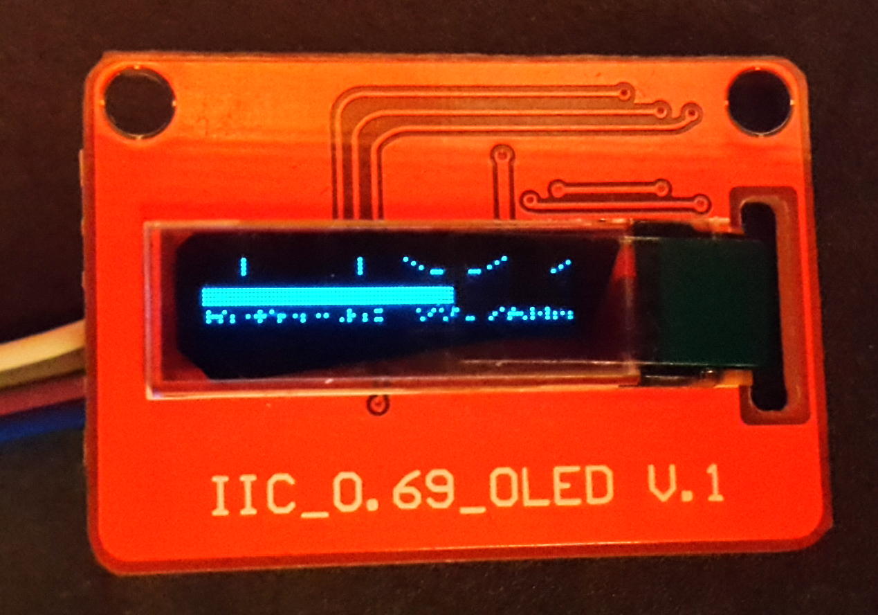

Habe die Bibliothek eben mit einem kleineren OLED-Display (0,69 Zoll,
96x16 Pixel) getestet, leider mit mäßigem Erfolg.
Bild OLED_1.jpg zeigt das Ergebnis, wenn ich die oben gepostete main.c
ohne Anpassungen verwende. Dass das nicht alles auf den kleinen
Bildschirm passt ist verständlich, aber es wirkt noch dazu verzerrt.
Bild OLED_2.jpg zeigt den Versuch, nur eine Zeile Text anzuzeigen:
  lcd_gotoxy(0,6);
  lcd_puts_p(PSTR("mikrocontroller.net"));
  lcd_display();
Die DISPLAY_WIDTH und DISPLAY_HEIGHT aus der lcd_gfx.h hab ich dazu
nicht verändert, aber wenn ich sie auf 96 und 16 setze funktioniert
überhaupt nichts mehr.
Ich vermute, dass ich auch den Startup-Code in der init_sequence[]
anpassen müsste. Leider bin ich diesbezüglich aus dem Datenblatt für den
SSD1306 nicht recht schlau geworden. Hat jemand eine Idee, welche
Parameter dabei eine Rolle spielen?
von M. K. (sylaina)
Versuche mal die Init-Sequence nach diesem Datenblatt (vgl. Seite 10
ff.) anzupassen
http://www.buydisplay.com/download/manual/ER-OLED0.69-1_Series_Datasheet.pdf
Ich hab das Display leider nicht, daher kann ich leider nicht testen,
denke aber auch, dass hier die Init-Sequence angepasst werden muss.
von Johannes R. (Gast)
Danke für die schnelle Antwort! Das Dokument kannte ich noch nicht. Hab
jetzt ein bisschen mit der Initialisierungssequenz auf Seite 12 gespielt
und herausgefunden, dass nur zwei Änderungen gegenüber deinem Code nötig
sind.
Die "multiplex ratio" muss auf Anzahl der Zeilen minus eins
(DISPLAY_HEIGHT-1) gesetzt werden, also 0x0F für 16 Zeilen statt 0x3F
für 64 Zeilen.
  0xA8, 0x0F,             // Set multiplex ratio
Das ist allgemeingültig und könntest du als "0xA8, DISPLAY_HEIGHT-1,"
auch in die Bibliothek übernehmen.
Die zweite Änderung hängt mit der internen Verschaltung von SSD1306 und
Display zusammen. Ich benötige die "Sequential COM pin configuration" an
Stelle der bei dir verwendeten "Alternative COM pin configuration".
  0xDA, 0x02,             // Set com pins hardware configuration
So ganz hundertprozentig funktioniert es leider immer noch nicht.
Angehängtes Bild OLED_3.jpg zeigt das Ergebnis für folgenden Code:
  lcd_gotoxy(0,0);
  lcd_puts_p(PSTR("1234567890123456"));
  lcd_gotoxy(0,1);
  lcd_puts_p(PSTR("abcdefghijklmnop"));
  lcd_gotoxy(0,2);
  lcd_puts_p(PSTR("ABCDEFGHIJKLMNOP"));
  lcd_display();
Irgendwie ist die zweite Zeile also um 8 Pixel nach links verschoben,
und die (eigentlich unsichtbare) dritte Zeile fängt schon in der zweiten
Zeile an. Ich fürchte da muss ich noch ein bisschen länger mit den
Parametern spielen.
von M. K. (sylaina)
Das mit dem Display Ratio hab ich direkt mal umgesetzt ;)
Die Verschiebung um 8 Pixel erscheint mir interessant zu sein. Da bin
ich mal gespannt was das sein wird, weiß aber noch nicht wann ich dazu
komme mir das genauer anzuschaun.
Die Sache mit der dritten Zeile liegt einfach darin begründet, dass das
lcd_gotoxy schaut ob die Parameter auch zulässig sind, also x und y
innerhalb des Displays liegen. Ist dem nicht so wird die Funktion direkt
wieder verlassen und der Cursor nicht weiter bewegt,  in deinem Fall
bleibt er dann am Ende des Textes der zweiten Zeile stehen und da wird
dann der Text hingeschrieben, der eigentlich für die dritte Zeile
bestimmt war.
Den Grund für die Verschiebung der zweiten Zeile habe ich gefunden. Der
SSD1306 adressiert intern immer 128x64 Pixel und merkt nicht, wenn ein
kleineres Display angeschlossen ist. Wenn man ihm einen schmäleren
Puffer übergibt landet der Anfang der zweiten Zeile am (unsichtbaren)
Ende der ersten Zeile, was in meinem Fall zu einer Verschiebung um 32
Pixel führt.
Beim Schreiben von displayBuffer[] muss man also die fehlenden Spalten
mit Dummy-Bytes auffüllen.
void lcd_writeBuffer() {
  for (uint8_t i=0; i<(DISPLAY_HEIGHT/8); i++) {
    for (uint8_t j=0; j<DISPLAY_WIDTH; j++) {
      lcd_send_i2c_byte(displayBuffer[i*DISPLAY_WIDTH + j]);
    for (uint8_t h=DISPLAY_WIDTH; h<128; h++) {
OLED_4.jpg zeigt das Ergebnis für den folgenden Code:
  lcd_gotoxy(0,0);
  lcd_gotoxy(0,1);
  lcd_display();
Mit den Grafikfunktionen hatte ich auch noch Probleme und musste die
Funktion lcd_drawPixel() anpassen. Was war der Grund, hier
DISPLAY_HEIGHT zu referenzieren? Statt durch DISPLAY_HEIGHT/8 wird
einfach durch 8 geteilt, weil jede Page über acht Zeilen reicht. Die
Höhe des Displays spielt keine Rolle.
  displayBuffer[(uint8_t)(y / 8) * DISPLAY_WIDTH + x] |= (1 << (y % 8));
Jetzt funktioniert alles. Danke für den Code!

von DraconiX (Gast)

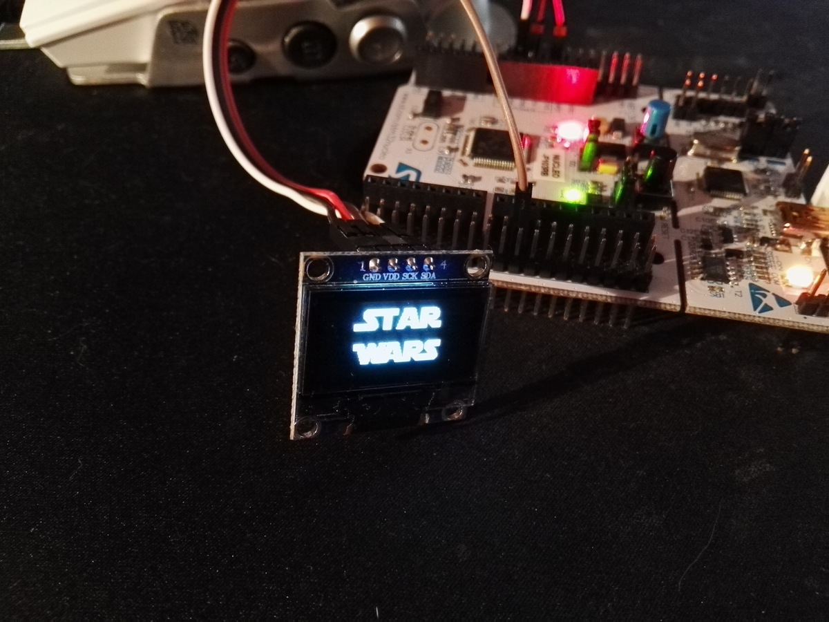

Hier mal auf einem STM32F1... Grafikbibliothek und 1Bit Bild.

von DraconiX (Gast)
Hier mal meine, angepasst für einen STM32F103 - mit StdPeriphLib -
gleich dazu mit der I2C Initialiesrung - Quasi LCD an I2C1 (PB6 und
PB7). Dann noch die Header einbinden und los gehts:
#include "stm32f10x.h"
#include "SSD1306_i2c.h"
int main(void)
   ssd1306_InitializeDisplay();
   while(1)
     ssd1306_clrscr();
     ssd1306_puts("Das sind 22 Zeichen!");
     ssd1306_gotoxy(0,7);
     ssd1306_puts("Und sieben Zeilen");
     delay_ms(2000);
     // Könnte man sich auch sparen mit dem display_buffer
     // in diesem Fall! Man könnte es direkt raussenden.
22
     // Aber ich hab es mal mit dazugenommen
23
24
     for(int i=0;i<1024;i++)
25
26
      display_buffer[i] = starwars[i];
27
28
29
     ssd1306_TransferBuffer();
30
     delay_ms(2000);
31
32
33
Ich erweitere meine auch noch so nach und nach, so das ich die Register
direkt beschreibe und keine Lib brauche, und das ich noch Standard I2C2
und I2C3 mit rein nehme.

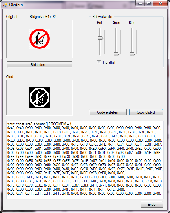

Hier mal eine Erweiterung zur Anzeige von Bildern:
Dazu einfach den Code aus der angehängten Txt-Datei in die lcd_gfx.h und
lcd_gfx.c einfügen.
Bilder mit Gimp etc. vorbereiten und skalieren. Dabei die maximale Größe
beachten, es darf nicht größer als die Displaygröße sein.
Die Höhe muss glatt durch 8 teilbar sein.
Bei einem 128x64 Display wäre also z.B. eine Größe von 60x48 gültig.
Mit OledBm.exe in Programmcode umwandeln.
Es gibt hier noch die Möglichkeit, die Schwellwerte für RGB zu ändern,
um z.B. schnell aus farbigen Bildern eine Monochrom-Bitmap zu
generieren.
Bessere Ergebnisse ergeben sich, wenn das schon mit dem
Bildverarbeitungsprogramm gemacht wird.
"Code erstellen" und "Copy Clipboard", dann in main.c oder wo immer es
von der Funktion sichtbar ist, einfügen.
Funktionsaufruf sieht dann so aus:
lcd_drawBitmap(34, 5, wcfrei);
Es können natürlich soviele Bitmaps eingefügt werden, wie der
Code-Speicher zulässt.
Damit konnte ich dann meine WC-Besetzt-Anzeige mit Bewegungsmelder
realisieren. :-)
(Zuhause schließen wir keine Türen ab, weil im Notfall erschwerte
Rettungsmöglichkeit.)

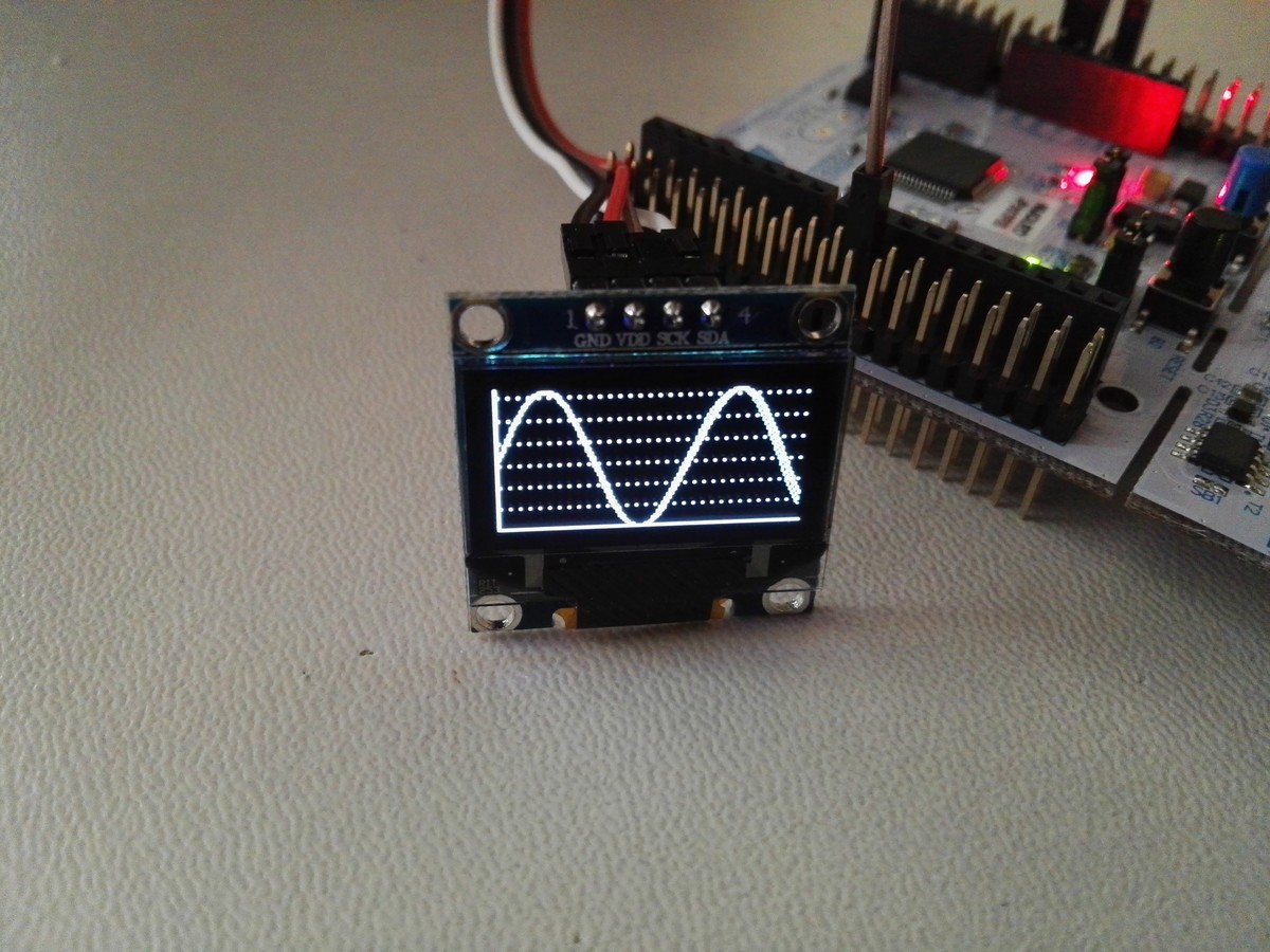

Coole Sache mit dem Bild-C-Dings-Bums! Schreibt er das Array anhand der
Bildgröße raus?!
 Ich hab nun noch ein SIN Generator hinzugefügt und nun bin ich vollends
zufrieden.
Kann es sein das der SSD1306 ab ca. 700khz bei I2C schlapp macht? Höher
schafft er es nimmer.
> Bildgröße raus?!
Ja, je nach Bildgröße enthält das Array auch mehr oder weniger Daten.
Die ersten beiden Bytes im Array beschreiben die Bildgröße.
Quellcode dafür wäre natürlich nicht schlecht.
Alternative: mit Gimp als XBM abspeichern. Das ist C-Quzelltext. :)
Für den AVR sollte man dann aber das XBM damit nachbearbeiten:
.SUFFIXES: .xbm
.xbm.h:
        sed -e 's/^.* \([a-zA-Z0-9_]*_bits\).*$$/static const uint8_t \1[] __attribute__((progmem)) = {/' $< > $@.tmp && mv $@.tmp $@
(Makefile-Schnipsel, Kommandos bitte mit <TAB> einrücken)
Damit wird ein progmem-Objekt draus gemacht.

von Rüdiger S. (ruediger9)
Kein Problem, werde das nach dem Aufräumen veröffentlichen. Ist C#, kann
also mit der frei verfügbaren Visual Studio Community Edition kompiliert
werden.
Klasse, man lernt immer was dazu. :)

von Walter J. (oberallgeier)
oberallgeier schrieb:
> Hallo Michael,
> Als Gegenleistung .. Bildchen .. vom Oskar .. I²C-Flanken bei den 400 kHz.
So Manfred, am 11.03.2017 hatte ich Dir versprochen die Bildchen vom
I²C-Bus zu zeigen, der mit 400 kHz betrieben wird. Ich habe nun eine
(selbst ge-copy´n´paste-e) Version aus den Tiefen des WWW
(*.cpp-Version) adaptiert und das Display 1306 zum Laufen bekommen.
Hier die Bilder, einmal mit 400 kHz, einmal mit 200 kHz. Man sieht bei
den 400 kHz-Flanken deutlich, dass der Pegel bei 5V eindeutig nicht mehr
erreicht wird - vergleiche dazu die 200-kHz-Flanken. Dieser Bustakt
dürfte also schon grenzwertig sein.
Sonstige Daten: nano-Clone mit 20 (!) Mhz, 5V-Pegel, je 1x 4k7 auf SDA
und SCL, Datenleitung von den Steckleisten eines nanoclones bis
zumSteckbrett ca. 20 cm, Display ohne Kondensator von der
Nano-Steckerleiste (GND, 5V) versorgt.
Es gilt ja:
TWBR = ((F_CPU/SCL_CLOCK)-16)/2
bei (meinem Clone mit) 20 MHz ergibt sich also ein TWBR von 17, bei
16MHz UND 700 kHz ist TWBR gleich 3 (3,4..). Soweit ich die
I²C-Spezifikation kenne, ist bei TWBR von etwa 10 Schluss, dann wird
sowieso clock gestretcht (KANN gestretcht werden gg).

von M. K. (sylaina)
So aus der Hüfte geschossen würde ich da aber sagen, dass deine Pull-Ups
für 400 kHz schlicht schon zu groß sind. Schau dir mal das hier von TI
dazu an:
http://www.ti.com/lit/an/slva689/slva689.pdf
M. K. schrieb ..
> .. aus der Hüfte geschossen .. Pull-Ups für 400 kHz .. zu groß ..
Huiii, danke, was für eine praktische, gute Anleitung von TI; die kannte
ich nicht.
Nun hab ich mal die Leitung vom nano-Pinn SCL zum/inclusive Steckbrett
gemessen. Uuuuups, 33 µF (mit Billig-DMM), das sind >> 450 pF aus Fig.
3, und laut Fig. 2 können <1,6kΩ passen.
Also je 1x1k6 Ω gegen Vcc an jede I²C-Leitung - am Steckbrett,
Übertragungsrate auf 400 kHz (ERinnerung: nanoclone 20 MHz) gestellt und
Oskar angeworfen.
Genau, jetzt sieht es auch bei 400 kHz nicht mehr (so) grenzwertig aus.
Die Auflösung meines alten DSOs ist zwar leider nur bis 10 µs/DIV. Am
5V-Pegel ist trotzdem bei jedem Zacken/Puls vom SCL noch eine eindeutige
Linie zu erkennen ?~1µs?. Foto könnte ich nachreichen, aber vielleicht
reicht meine Beschreibung.
Danke für die Hilfe(n).
Walter J. schrieb:
> Uuuuups, 33 µF
Dann solltest du entweder den Messwert deines Schätzeisens grundlegend
in Zweifel ziehen oder aber den 33-µF-Elko schnellstens von der
SCL-Leitung wieder ablöten. :-)
> .. Datenleitung .. nanoclones bis zumSteckbrett ca. 20 cm ..
Jörg W. schrieb:
> .. entweder den Messwert deines Schätzeisens .. in Zweifel ziehen ..
Na ich dachte "Uuuuups, 33 µF .." sei Kommentar genug, aber man sollte
halt nie zuviel voraussetzen.
Gut, ne Nachmessung mit meinem selbstgebauten Transistortester nach
Markus F. zeigt später "kein Bauteil" an; einen 100 pF misst der
(Kontrollmessung) noch mit 0,14 nF.

Dieter F. schrieb:
> Beitrag "Re: SSD1306 Library zum Darstellen von Text auf OLED Displays"
> Sag mal bitte  - woher kommt denn der Font von der Mini-Schrift am
> unterenb Rand? Findet man den irgendwo?
ach DU MEINST mich?
da muss man erst mal drauf kommen ohne Zitat, was du siehst ist die
eingebundene originale UG8LIB, da kann man size wählen
beim Nokia bekomme ich 6 Zeilen a 14 Zeichen und in derselben lesbaren
Größe nur 5 Zeilen a 16 Zeichen und deswegen habe ich die 6te Zeile
verkleinert.

von viking (Gast)
Hallo Michael,
kann es sein, dass bevor der Buffer zum Display gesendet wird zuerst die
Adresse zuvor mit lcd_gotoxy(0,0) auf die Startadresse gesetzt werden
muss?
Bei meinem Display erschien der Text zu weit unten und die Linie wurde
im oberen Bereich weiter gezeichnet. Im reinen Textmodus schie das
Problem nicht zu geben.
int main(void){
  lcd_init(LCD_DISP_ON);    // init lcd and turn on
  lcd_gotoxy(0,0);
  lcd_puts("Hello World");  // put string from RAM to display (TEXTMODE) or buffer (GRAPHICMODE)
  lcd_gotoxy(0,2);          // set cursor to first column at line 3
  lcd_puts_p(PSTR("String from flash"));  // puts string form flash to display (TEXTMODE) or buffer (GRAPHICMODE)7
  lcd_gotoxy(0,3);
  lcd_puts_p(PSTR("Test!!!"));
#if defined GRAPHICMODE
  lcd_drawCircle(64,32,7,WHITE); // draw circle to buffer white lines
  lcd_drawLine(0,0,127,63,WHITE);
  lcd_display();                 // send buffer to display
  lcd_set_contrast(50);
#endif
  for(;;){
    //main loop
  return 0;
ich habe probeweise lcd_gotoxy(0,0); vor dem lcd_display() in main
eingefügt und es hat funktioniert!
lcd.c...
void lcd_display() {
#if defined SSD1306
    lcd_gotoxy(0,0); //neu!
    lcd_data(displayBuffer, sizeof(displayBuffer));
    for (uint8_t i=0; i < DISPLAY_HEIGHT/8; i++) {
        lcd_gotoxy(0, i);
        uint8_t actualLine[DISPLAY_WIDTH];
        for (uint8_t j=0; j < DISPLAY_WIDTH; j++) {
            actualLine[j]=displayBuffer[i*DISPLAY_WIDTH+j];
        lcd_data(actualLine, sizeof(actualLine));
#endif
von M. K. (sylaina)
viking schrieb:
> Hallo Michael,
> muss?
Hast du die aktuelle Version von github geladen (siehe Eröffnungspost)?
Es wäre auf jeden Fall ein Fehler, das sollte nicht passieren. Ich werde
mir das daheim anschaun, es kann durchaus sein, dass da noch Fehler drin
sind. Die werde ich dann natürlich beheben. Danke für deine Rückmeldung.
Edit: Ich hab grad bei github geschaut und ja, du hast recht. Irgendwie
ist das von dir eingefügte gotoxy bei der github-Version verloren
gegangen. Das lcd_gotoxy(0,0) gehört da auf jeden Fall hin.
von M. K. (sylaina)
Problem ist behoben, danke nochmal für den Hinweis, viking
von viking (Gast)
Hallo Michael,
ja hab ich direkt von github heruntergeladen.
von viking (Gast)
da fehlt noch ein ";"
in
#if defined SSD1306
lcd_gotoxy(0,0)
von M. K. (sylaina)
Das hab ich jetzt davon, dass ichs mit nem iPad editiert hatte...gefixt

von M. K. (sylaina)
J. W. schrieb:
> Jup, Error 0
Hm, d.h. dass die i2c-Kommunikation funktioniert hat. Und du hast nicht
noch irgendwo auf GRAPHICMODE umgestellt?
Versuche am Ende der setup() mal ein lcd_display();. Eigentlich sollte
das ein Fehler werfen, wenn nicht hast du irgendwo auf den Grafikmode
umgestellt.
von J. W. (skorpi08)
oled-display:11: error: 'lcd_display' was not declared in this scope
 lcd_display();
exit status 1
von M. K. (sylaina)
Hm, dann bist du im richtigen Mode (TEXTMODE). Eigentlich sollte das
Display an gehen und den Text zeigen. Bist du sicher, dass die setup()
auch ausgeführt wird? Setz am Ende mal den Errorcode manuell auf 18
(oder nen anderen Wert von 1-255). Diesen Wert müsstest du dann auch
über die Serielle Schnittstelle bekommen, wenn nicht wird dein setup()
erst gar nicht ausgeführt.
