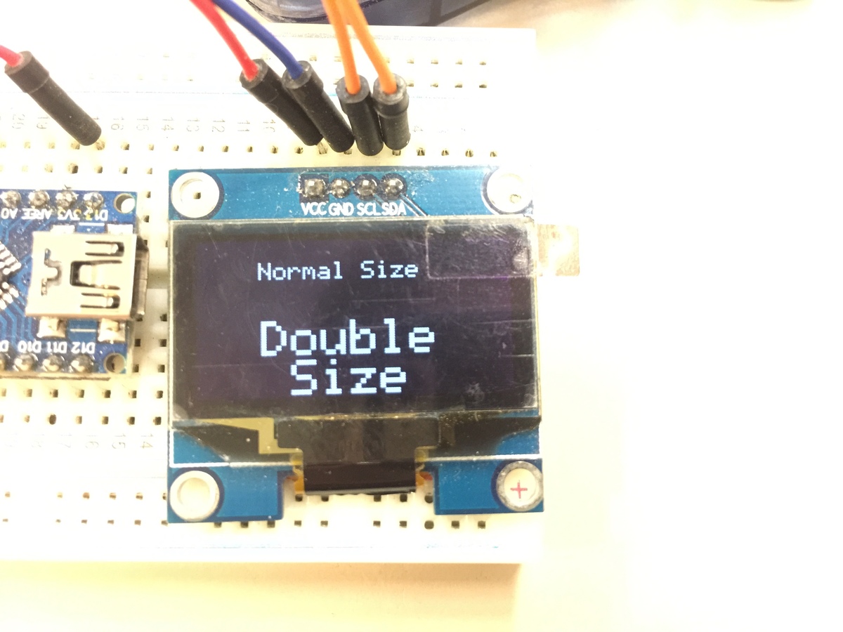

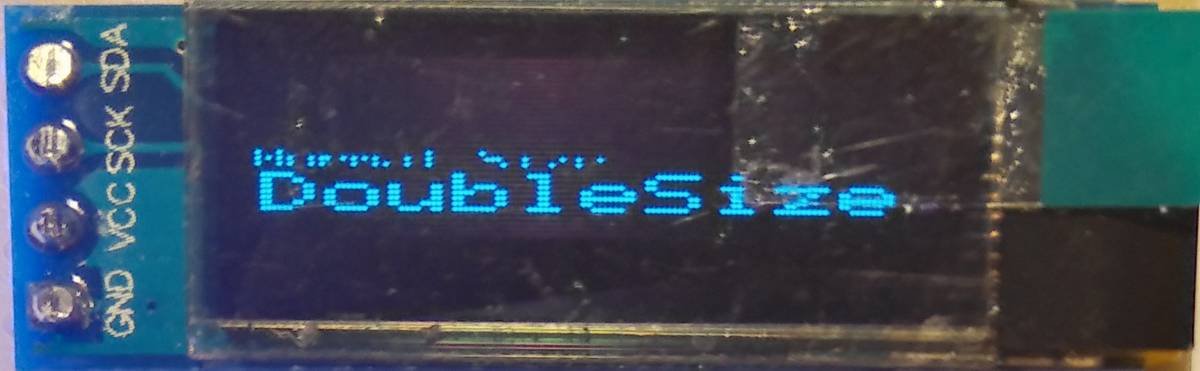

Habe heute ein kleines Update aufgespielt.
Man kann nun in der Header-Datei (lcd.h) ein #define BIGCHAR setzen
wodurch die Schriftgröße verdoppelt wird.
Bisher funktioniert das fehlerfrei auf SSD1306 und SH1106 Displays im
Grafik- und Textmode. Lediglich die Displaygröße wird noch nicht bei
Verwendung der BIGCHARs mit berücksichtigt (man kann also quasi über den
Displayrand schreiben...mit allen Konsequenzen, die das jeweilige
Display dabei bedingt).

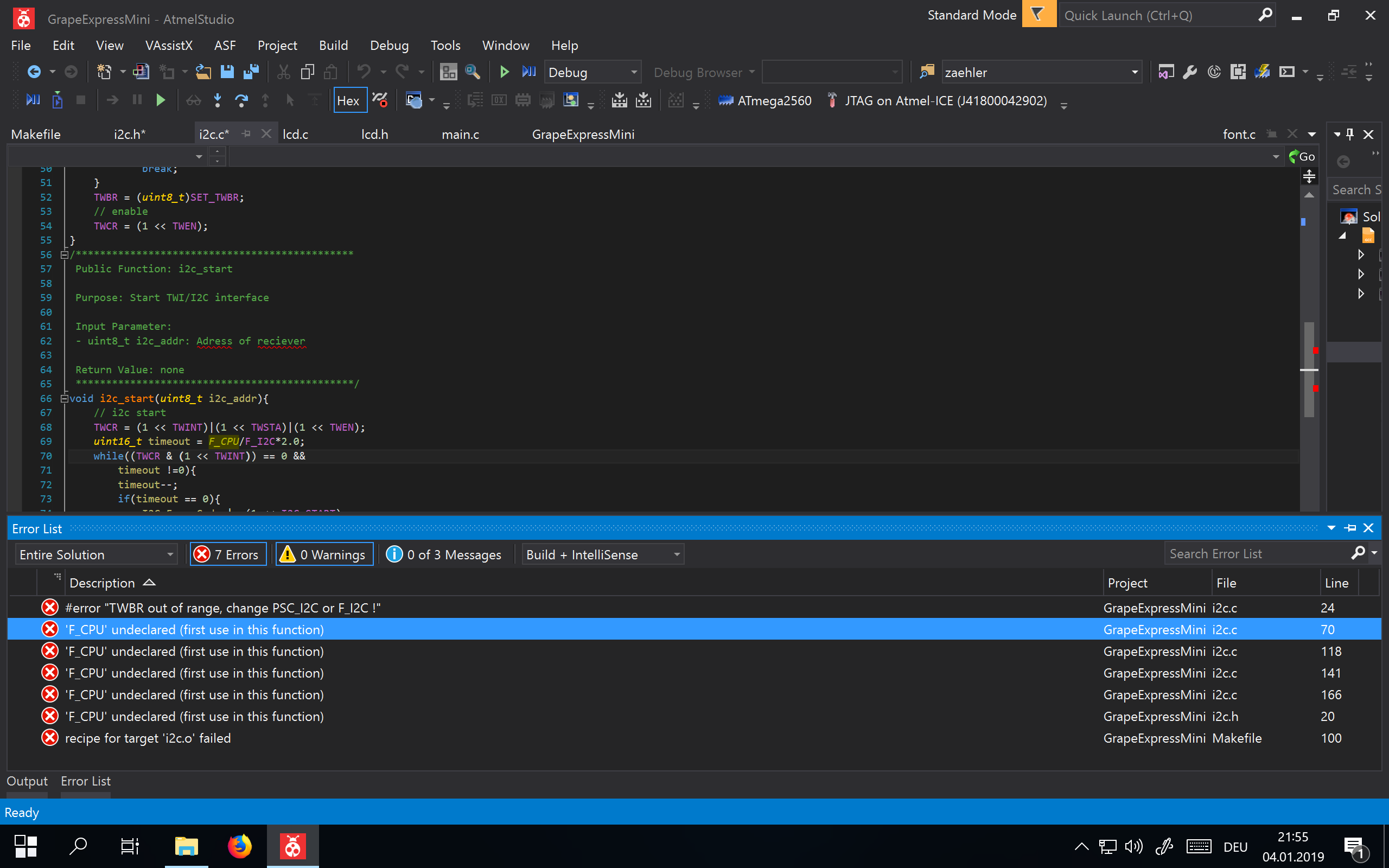

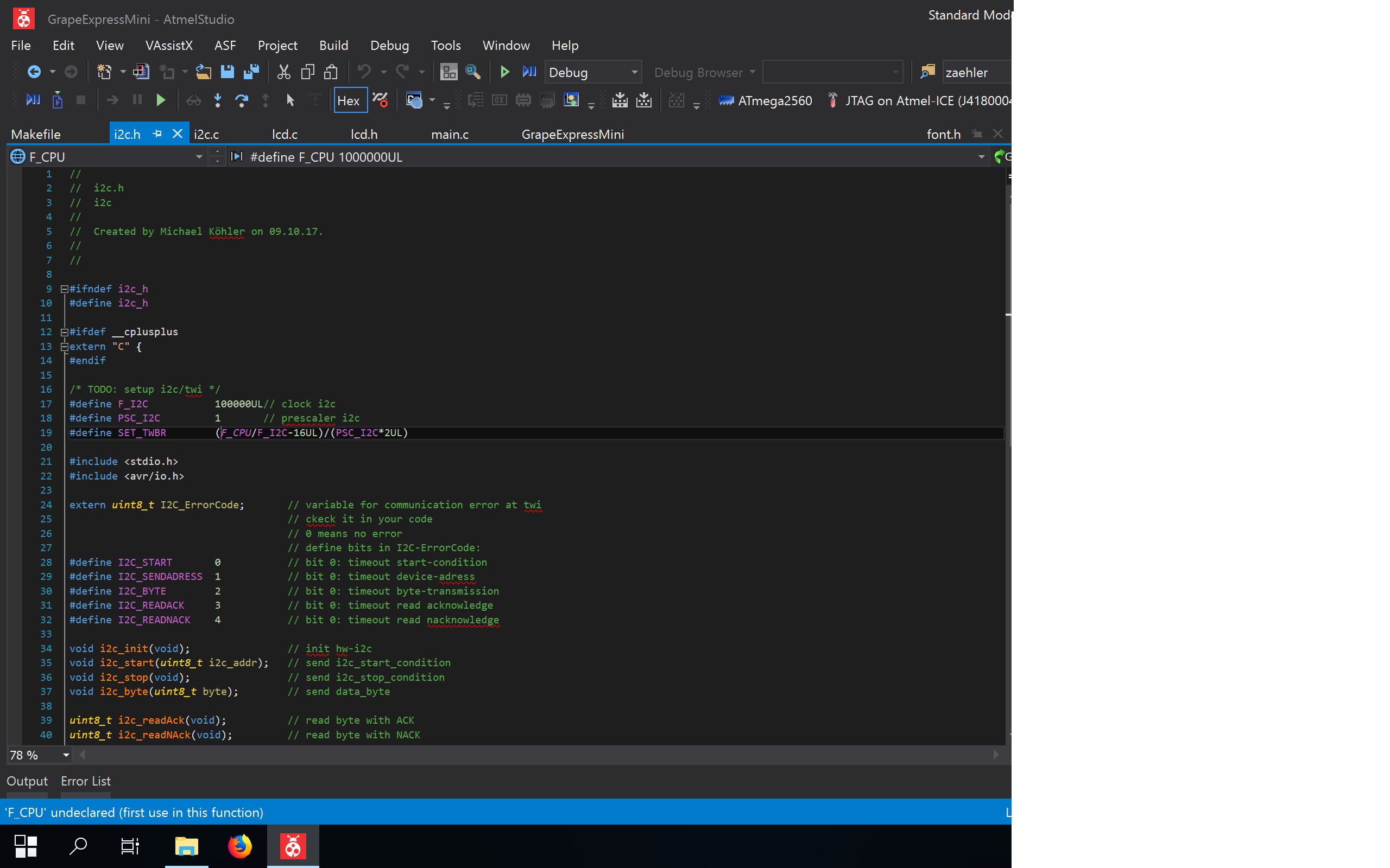

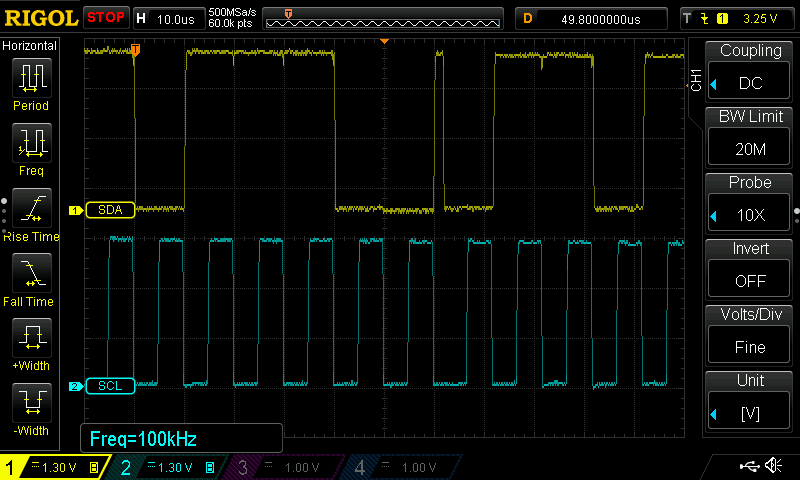

Wie lautet deine Fehlermeldung genau? Auf den ersten Blick würde ich
sagen 1 MHz System-Clock und 100 kHz I2C-Clock passen nicht zusammen, da
müsste das TWBR out of Range gehen.
Vom Atmel Studio hab ich zudem wenig Ahnung, es könnte auch sein, dass
F_CPU an dieser Stelle noch unbekannt ist, wird da aber gebraucht.
> ich
Hier die genaue Fehlermeldung: in jedem File sozusagen
OP
Wie ich mir schon dachte, TWBR ist außerhalb des zulässigen Bereiches.
Du musst die erste Fehlermeldung erst mal bearbeiten. Dass F_CPU nicht
definiert ist, ist ein Folgefehler.
Reduziere einmal F_I2C auf z.B. 40000

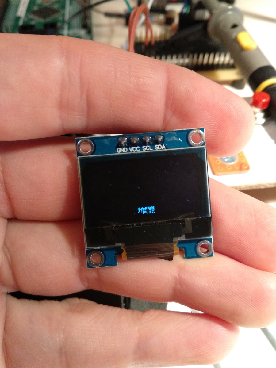

Das habe ich versucht die Fehler sind nicht mehr da compiliert auch so
wie sollte. Jedoch bleibt das Display schwarz (Prozessor ATMeaga2560
16Mhz)
SDA und SCL Pins richtig angeschlossen mit Pull up.

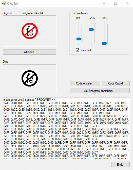

Hallo M. K.
Ich hab mal ne Frage wegen Bitmaps.
Hatte vor ein paar Monaten diese Library ausprobiert, welche nebenbei
gesagt mal richtig gut ist, und hatte auch ein paar Bitmaps mit dem
weiter oben geposteten Programm Oledbm.exe generiert und das
funktionierte ganz gut, auch für dieses Progi ein herzlichen Dank.
Jetzt habe ich die neueste Version der Library compiliert und musste
feststellen, das sich die draw_bitmaps Funktion um 3 weitere Variablen
erweitert hat und meine Bitmaps nun nicht mehr korrekt angezeigt werden.
Hab hier ein Bitmap mit 64x64 Pixeln und wenn ich bei Width und Height
64, 64 angebe gibts nur ein komplett verpixeltes Bild mit der Grösse.
Für einen guten Tip wäre ich sehr dankbar.
Bernd

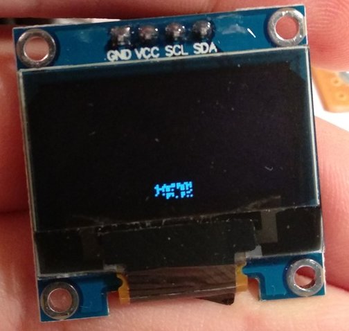

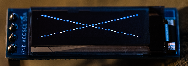

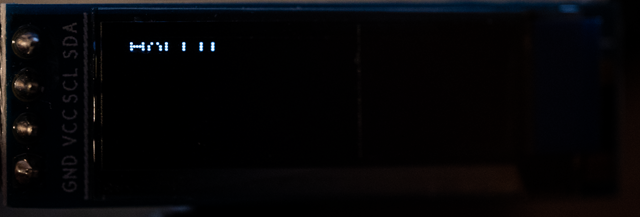

Ich schätze dass du hier versuchst, Text zwischen zwei Zeilen auszugeben
und das kann diese Library wohl nicht.
Schreibe den Text mal ganz oben in die äusserste Ecke (ab Position 0,0).
Wenn das auch nicht geht, wurde der Display Controller wohl falsch
initialisiert. Da gleiche Problem müsste dann auch mit Linien erkennbar
sein. Zeichne mal einfach ein großes X quer über das gesamte Display.
Wird das auch Lückenhaft dargestellt?
Die richtige Initialisierungs-Sequenz kannst du meinem (anderen)
Quelltext entnehmen: http://stefanfrings.de/esp8266/WIFI-Kit-8-OLED.zip
Ich weiß nicht?

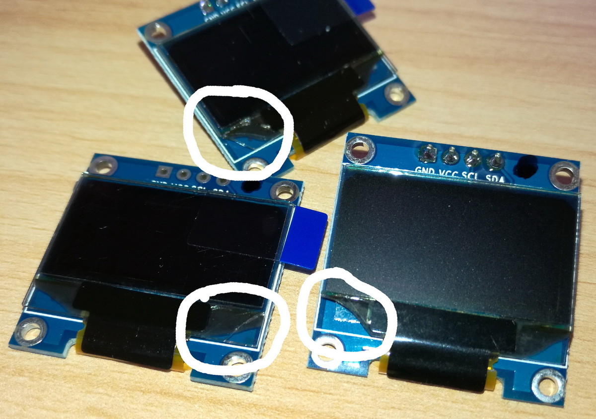

Daniel B. schrieb:
> Mir sind schon mal Displays mit gebrochenen Ecken geliefert worden.
Also die Ecken sind nicht gebrochen, aber im angehängten Foto erkennt
man, dass das silber Reflektierende im Display gebrochen aussieht. Keine
Ahnung, ob das so etwas verursachen kann.
OP

Max M. schrieb:
> Besitzt jemand das Font-Array für die längere Version des SSD1306-OLEDs
> (das 128x32 Pixel misst)?
> Auf dem 128x64 funktioniert das aktuelle einwandfrei, nur bei dem
> längeren ist die Schrift nicht gut erkennbar.
Hm, wie schon gesagt wurde ist der Font nicht vom Display abhängig. Es
sieht in der Tat so aus als stimmt irgend etwas mit deinem Display
nicht. Bei dem "Hallo-Beispiel" sieht es so aus als würde die ein und
andere Zeile fehlen, bei dem "X-Beispiel" sieht es so aus als würde jede
zweite Spalte fehlen.
Ich habs mir nun mal angeschaut und habe eine Vermutung:
Hast du deinem Bitmap auch das Attribut mitgegeben, dass es im Flash
liegen bleiben soll? Über den "Fehler" bin ich grad bei mir gestolpert,
viel mir aber sofort auf weil sich der Pixelsalat unabhängig vom Bild
nicht änderte ;)
Die lcd_drawBitmap() erwartet das Bitmap nämlich im Flash ;)

Bei mir spuckt der Compiler immer folgende Fehlermeldungen aus. Im
TEXTMODE funktioniert die Ansteuerung trotzdem. Im GRAPHICMODE nicht.
Was hat das zu bedeuten?
lcd.c:91:0: warning: ignoring #pragma mark LCD [-Wunknown-pragmas]
 #pragma mark LCD COMMUNICATION
Makefile:405: die Regel für Ziel „lcd.o“ scheiterte
lcd.c:108:0: warning: ignoring #pragma mark  [-Wunknown-pragmas]
 #pragma mark -
lcd.c:109:0: warning: ignoring #pragma mark GENERAL [-Wunknown-pragmas]
 #pragma mark GENERAL FUNCTIONS
lcd.c:252:0: warning: ignoring #pragma mark  [-Wunknown-pragmas]
 #pragma mark -
lcd.c:253:0: warning: ignoring #pragma mark GRAPHIC [-Wunknown-pragmas]
 #pragma mark GRAPHIC FUNCTIONS
lcd.c: In function ‘lcd_display’:
lcd.c:356:5: error: expected declaration or statement at end of input
     lcd_data(&displayBuffer[0][0], DISPLAY_WIDTH*DISPLAY_HEIGHT/8);

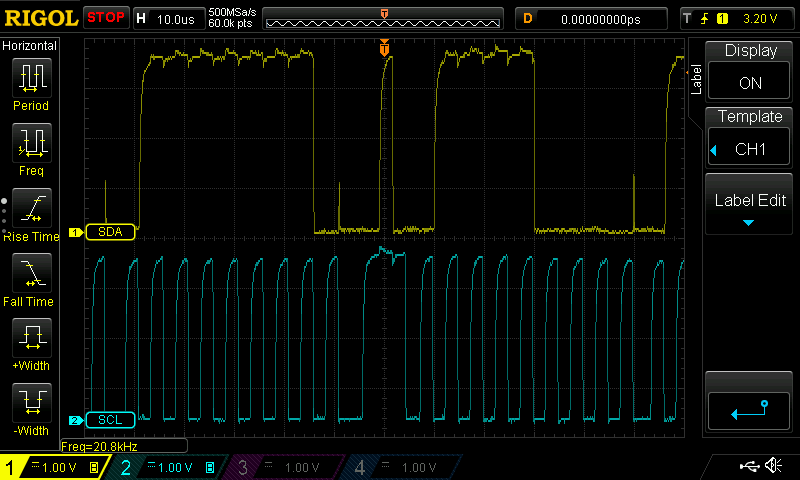

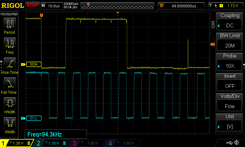

ich habe in der i2c.c heute den Atmega16 hinzugefügt. Im Textmode hat
das ohne Probleme funktioniert. (Von 1 - 16 MHz) Der Graphicmode spuckt
allerdings nur einen Block gequirlte Zeichen aus.
Hat jemand eine Idee, wo man da ansetzen müsste?
Liebe Grüße,
Adrian
Die Signale steigen im Graphic Mode wesentlich langsamer an, als im Text
Mode. Man beachte die Form der oberen Spitzen vom SCL Signal. Das ist
aber komisch.
Normalerwesie hängt das von den Pull-Up Widerständen ab, nicht vom
Programm. Welche Werte haben deine Pull-Up Widerstände? Ich würde
ungefähr 2,2k Ohm Empfehlen.
> aber komisch.
SORRY! Ich habe einen Flüchtigkeitsfehler gemacht. Ich wollte kürzere
Kabel verwenden, habe dabei so umgesteckt dass es keine Pull-Ups mehr
gab.
Ich verwende 10k Pull-Ups. Screenshots tausche ich in einer Minute aus.
Jetzt sehen die Signale qualitativ gleich aus.

M. K. schrieb:
> Noch eine kleine Änderung eingefügt ..
> normaler Größe und doppelter Größe gleichzeitig ...
> .. Lib .. zum Download bereit.
Perfekt, prima, vielen Danke, vor allem für die saubere Bereitstellung
des Codes. Es klappte bei mir auf Anhieb auf nem 1306 (NEIN :-/ - erst
nachdem ich die richtige Adresse eingefügt hatte), siehe unten. Ich bin
begeistert.  Bisher hatte ich das als lausiger C(äh)Programmierer nur
sehr bescheiden mit veröffentlichten Codes in cpp hinbekommen. Aber nun
https://dl.dropbox.com/s/igqyyhpnnvajayz/oled_4217-50%25.jpg?dl=0
Nun war ich zwei Tage dran den Code von DoubleSize auf 4fachSize zu
bemühen - wegen drei, vier Zahlen irgendwo mittendrin in meinem archie.
Aber da finde ich mich nicht wirklich zurecht. Gibts so etwas, jetzt
oder zukünftig?
Nochmal herzlichen Dank für Dein Projekt
grüßt der
oberallgeier
(aus dem obern Allgäu)

Beitrag "Re: SSD1306 Library zum Darstellen von Text auf OLED Displays"
Wegen einer Nachfrage habe ich das OledBm-Tool zum Generieren des
C-Codes noch erweitert. Es kann jetzt zusätzlich auch noch den Binärcode
als Datei rausschreiben. Für eine 128x64 Bitmap wird also eine 1.024
Byte große Datei erstellt.
Zudem noch der Sourcecode dazu, ist C# und z.B. mit VS 2019
kompilierbar.

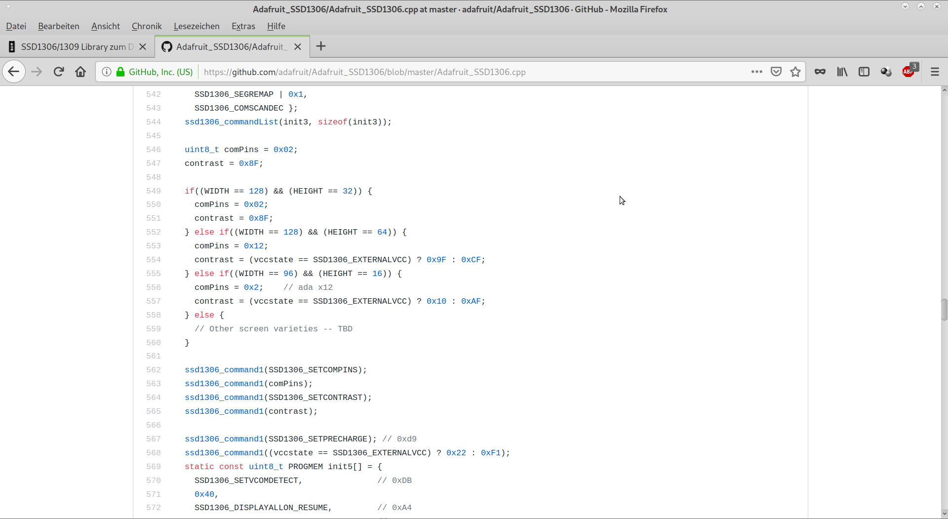

Frage zum Verwenden von 128 X 32 Oleds (also die Kleinen).
funktioniert das mit der gegebenen Library schon (Wenn ja einfach diesen
Beitrag ignorieren)? Ansonsten habe ich da eine sehr einfache Lösung. Es
muss lediglich in der Initalisierung was geändert werden, ansonsten
bleibt alles gleich...
Hier kurz die Änderung:
In der Initialiserungssequenz muss folgendes abgeändert werden:
Von derzeit:
0xDA, 0x12,      // Set com pins hardware configuration
Auf:
0xDA, 0x02,      // Set com pins hardware configuration
zudem muss dann natürlich noch in den DEFINES der Wert für
DISPLAY_HEIGHT entsprechend auf 32 geändert werden.
OP
> Von derzeit:
> Auf:
So schaut es aus ;)

helfen.

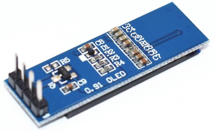

Jedoch ist die Darstellung so nicht zu gebrauchen (siehe Image1). Sieht
alles irgendwie zu klein aus und in die untere Hälfte verschoben.
In der LCD.h habe ich folgende Werte angepasst:
  /* TODO: define bus */
#define I2C          // I2C or SPI
#define SSD1306       // SH1106 or SSD1306, check datasheet of your display
#define TEXTMODE      // TEXTMODE for only text to display,
#define FONT     ssd1306oled_font  // set font here, refer font-name at font.h/font.c
#define LCD_I2C_ADR  (0x78 >> 1)   // 7 bit slave-adress without r/w-bit
Als kleines Testprogramm habe ich nur folgende Zeilen:
#include <font.h>
#include <i2c.h>
#include <lcd.h>
void setup() {
    lcd_init(LCD_DISP_ON);
    lcd_clrscr();
    lcd_set_contrast(0x00);
    lcd_charMode(NORMALSIZE);
    lcd_gotoxy(0,0);
    lcd_puts("Normal Size");
    lcd_charMode(DOUBLESIZE);
    lcd_gotoxy(0,1);
    lcd_puts("DoubleSize");
void loop() {
  // put your main code here, to run repeatedly:
Da das Display und die Ausgaben in den Adafruit-Libs richtig
funktioniert, hab ich mal auf die Suche gemacht, warum es mit deiner Lib
nicht gehen soll.
Aufgefallen ist mir dabei ein Unterschied in der Init-Sequenz:
In der Adafruit_SSD1306.cpp steht beim Init u.A. folgendes:
if((WIDTH == 128) && (HEIGHT == 32)) {
    comPins = 0x02;
    contrast = 0x8F;
  } else if((WIDTH == 128) && (HEIGHT == 64)) {
    comPins = 0x12;
    contrast = (vccstate == SSD1306_EXTERNALVCC) ? 0x9F : 0xCF;
  } else if((WIDTH == 96) && (HEIGHT == 16)) {
    comPins = 0x2;    // ada x12
    contrast = (vccstate == SSD1306_EXTERNALVCC) ? 0x10 : 0xAF;
  } else {
    // Other screen varieties -- TBD
 D.h.: Bei einem Display mit 32 Pixel Höhe wird comPins mit 0x02
initalisiert und bei 64 Pixels mit 0x12.
 In deiner LCD.c hab ich dann die Init-Sequenz mal geändert
    0x02,      // Set com pins hardware configuration for Display 128x32
   //0x12,      // Set com pins hardware configuration for Display 128x64
Und siehe da, die Ausgabe passt jetzt (siehe Image 2).
Event. hilft die Info ja jemanden weiter bzw. kannst du in einem Update
das mal einpflegen.
Danke und Gruß,
Bernardo
Das scheint eine Besonderheit bei deinem Display zu sein.
Meine 128x32 Displays funktionieren richtig, wenn ich mit 0x12
initialisieren.
Ich habe deinen Hinweis mal als Kommentar in meine (das ist eine andere)
Bibliothek eingebaut, dann findet man es später schneller.
Ob das ein bessonderes Display ist kann ich nicht sagen, aber in der
Library von Adadfruit SSD1306 (Adafruit_SSD1306.cpp  s.o.), ist das fest
für 128x32 Displays eingestellt (wenn ich das richtig Überblicke).
Und diese Library wird von sehr vielen verwendet.
Event. geht dein Display ja auch mit der Einstellung comPins 0x02 ?

In der Arduino-Library habe ich noch folgendes gefunden.
U8X8_CA(0x0da, 0x012),    /* com pin HW config, sequential com pin config (bit 4), disable left/right remap (bit 5) */[c/]
In der Library von hier steht
[c]#if DISPLAY_HEIGHT==64
    0xDA, 0x12,
#elif DISPLAY_HEIGHT==32
    0xDA, 0x02,
Da mein DISPLAY_HEIGHT den Wert 32 hat steht bei mir dann 0x02.
Das habe ich jetzt auf 0x12 geändert. Der Unterschied ist ja genau das
5. Bit vom Kommentar (disable left/right remap). Jetzt habe ich die
Hälfte vom Display sichtbar.
Bei der derzeitigen Schriftgröße bekomme ich 10 Zeichen in eine Zeile.
Wenn ich den Sting "1234567890" ausgebe, dann steht in der linken Hälfte
vom Display "567890". Die rechte Hälfte ist leer.

Hallo community,
ich versuche gerade ein SSD1306 Display welches ich bei Ebay gekauft
habe in Betrieb zu nehmen, es klappt aber nicht ganz. Ich hoffe jemand
kann mir helfen. Die hardware ist atmega328p mit 8MHz RC osc.
Die Library habe ich vom
https://github.com/Sylaina/oled-display
Folgende Zeilen habe ich modifiziert :
lcd.h zeile 61
//#define SH1106
#define SSD1306
lcd.h zeile 72
//#define LCD_I2C_ADR         (0x7a >> 1)    // 7 bit slave-adress without r/w-bit
Ich hoffe die Slave-Adresse (0x78 >> 1) ist richtig.
Immerhin tut sich was mit dieser Adresse.
Wenn ich es mit (0x7a >> 1) ausprobiere tut sich nichts. Ich finde keine
Dokumentation von meinem Display.
Beim compilieren bekomme ich den folgenden Fehler :
avr-gcc (GCC) 4.7.2
Copyright (C) 2012 Free Software Foundation, Inc.
This is free software; see the source for copying conditions.  There is NO
warranty; not even for MERCHANTABILITY or FITNESS FOR A PARTICULAR PURPOSE.
Compiling: main.c
avr-gcc -c -mmcu=atmega328p -I. -gdwarf-2   -Os -funsigned-char -funsigned-bitfields -fpack-struct -fshort-enums -Wall -Wstrict-prototypes -Wa,-adhlns=main.lst  -std=gnu99 -DF_CPU=16000000UL -finput-charset=utf-8 -fexec-charset=iso-8859-15 -MD -MP -MF .dep/main.o.d main.c -o main.o
cc1.exe: error: no iconv implementation, cannot convert from UTF-8 to iso-8859-15
make.exe: *** [main.o] Error 1
Was kann ich gegen diesen Fehler machen?
Nach dem ich die folgende Zeile im Makefile auskommentiere :
# CFLAGS += -finput-charset=utf-8 -fexec-charset=iso-8859-15
lässt es sich kompilieren, es gibt aber Warnungen :
-------------- Build: Debug in EmcExcelRelay (compiler: GNU GCC Compiler for AVR)---------------
Checking if target is up-to-date: make.exe -q -f makefile
Running command: make.exe -f makefile
-------- begin --------
avr-gcc (GCC) 4.7.2
Compiling: main.c
avr-gcc -c -mmcu=atmega328p -I. -gdwarf-2   -Os -funsigned-char -funsigned-bitfields -fpack-struct -fshort-enums -Wall -Wstrict-prototypes -Wa,-adhlns=main.lst  -std=gnu99 -DF_CPU=16000000UL -MD -MP -MF .dep/main.o.d main.c -o main.o
Compiling: i2c.c
avr-gcc -c -mmcu=atmega328p -I. -gdwarf-2   -Os -funsigned-char -funsigned-bitfields -fpack-struct -fshort-enums -Wall -Wstrict-prototypes -Wa,-adhlns=i2c.lst  -std=gnu99 -DF_CPU=16000000UL -MD -MP -MF .dep/i2c.o.d i2c.c -o i2c.o
lcd.c:102:0: warning: ignoring #pragma mark LCD [-Wunknown-pragmas]
lcd.c:139:0: warning: ignoring #pragma mark  [-Wunknown-pragmas]
lcd.c:140:0: warning: ignoring #pragma mark GENERAL [-Wunknown-pragmas]
Compiling: lcd.c
avr-gcc -c -mmcu=atmega328p -I. -gdwarf-2   -Os -funsigned-char -funsigned-bitfields -fpack-struct -fshort-enums -Wall -Wstrict-prototypes -Wa,-adhlns=lcd.lst  -std=gnu99 -DF_CPU=16000000UL -MD -MP -MF .dep/lcd.o.d lcd.c -o lcd.o
Compiling: font.c
avr-gcc -c -mmcu=atmega328p -I. -gdwarf-2   -Os -funsigned-char -funsigned-bitfields -fpack-struct -fshort-enums -Wall -Wstrict-prototypes -Wa,-adhlns=font.lst  -std=gnu99 -DF_CPU=16000000UL -MD -MP -MF .dep/font.o.d font.c -o font.o
font.c:126:6: warning: multi-character character constant [-Wmultichar]
22
font.c:126:5: warning: large integer implicitly truncated to unsigned type [-Woverflow]
23
font.c:127:6: warning: multi-character character constant [-Wmultichar]
24
font.c:127:5: warning: large integer implicitly truncated to unsigned type [-Woverflow]
25
font.c:128:6: warning: multi-character character constant [-Wmultichar]
26
font.c:128:5: warning: large integer implicitly truncated to unsigned type [-Woverflow]
27
font.c:129:6: warning: multi-character character constant [-Wmultichar]
28
font.c:129:5: warning: large integer implicitly truncated to unsigned type [-Woverflow]
29
font.c:130:6: warning: multi-character character constant [-Wmultichar]
30
font.c:130:5: warning: large integer implicitly truncated to unsigned type [-Woverflow]
31
font.c:131:6: warning: multi-character character constant [-Wmultichar]
32
font.c:131:5: warning: large integer implicitly truncated to unsigned type [-Woverflow]
33
font.c:132:6: warning: multi-character character constant [-Wmultichar]
34
font.c:132:5: warning: large integer implicitly truncated to unsigned type [-Woverflow]
35
font.c:133:6: warning: multi-character character constant [-Wmultichar]
36
font.c:133:5: warning: large integer implicitly truncated to unsigned type [-Woverflow]
37
font.c:134:6: warning: multi-character character constant [-Wmultichar]
38
font.c:134:5: warning: large integer implicitly truncated to unsigned type [-Woverflow]
39
Linking: main.elf
40
avr-gcc -mmcu=atmega328p -I. -gdwarf-2   -Os -funsigned-char -funsigned-bitfields -fpack-struct -fshort-enums -Wall -Wstrict-prototypes -Wa,-adhlns=main.o  -std=gnu99 -DF_CPU=16000000UL -MD -MP -MF .dep/main.elf.d main.o i2c.o lcd.o font.o  --output main.elf -Wl,-Map=main.map,--cref    -lm
41
Creating load file for Flash: main.hex
42
avr-objcopy -O ihex -R .eeprom main.elf main.hex
43
Creating load file for EEPROM: main.eep
44
avr-objcopy -j .eeprom --set-section-flags=.eeprom="alloc,load" \
45
  --change-section-lma .eeprom=0 -O ihex main.elf main.eep
46
c:\Elektrotechnik\avr-gcc-4.7.2-mingw32\bin\avr-objcopy.exe: --change-section-lma .eeprom=0x00000000 never used
47
Creating Extended Listing: main.lss
48
avr-objdump -h -S main.elf > main.lss
49
Creating Symbol Table: main.sym
50
avr-nm -n main.elf > main.sym
51
Size after:
52
main.elf  :
53
section           size      addr
54
.data               14   8388864
55
.text             2538         0
56
.bss                 3   8388878
57
.stab             1740         0
58
.stabstr           110         0
59
.comment            17         0
60
.debug_aranges     216         0
61
.debug_info       4051         0
62
.debug_abbrev     1218         0
63
.debug_line       1310         0
64
.debug_frame       732         0
65
.debug_str         566         0
66
.debug_loc        2847         0
67
.debug_ranges       96         0
68
Total            15458
69
Errors: none
Der Text auf dem Display ist aber verschoben und es gibt Artefakte.
(In dem Angehängten Bild wird nur der Textmodus getestet)
Im Graphik mode gibt es nur noch diese Artefakte zu sehen,
der Text ist nur ganz kurz im Einschaltaugenblick zu sehen, dann nur
noch die Artefakte )
Ich habe auch mit der Compilerversion avr-gcc (GCC) 9.2.0 versucht.
Das Ergebnis war aber gleich.
Vielleicht hatte jemand ein ähnliches Problem ?
Danke im Voraus.
Jan
[Mod: C- und code-Tags ergänzt.]
Hallo Jan,
du schreibst das dein Controller mit 8MHz läuft.
In deiner Ausgabe welche du gepostet hast steht
-DF_CPU=16000000UL
Das heißt in deiner Entwicklungsumgebung sind 16MHz eingestellt.
Das solltest du auf jeden Fall anpassen (in der Entwicklungsumgebung
korrekt eintragen).

Ich habe F_CPU = 8000000UL gesetzt.
Wie man im Anhang sieht läuft die Kommunikation mit 100KHz, das Display
antwortet auch.
(Der erste Zugriff nach dem Reset ist im Bild zu sehen)
Ich überlege ob es nicht ein Hardware Probleme ist und Frage mich auch
mit welcher Spannung das Display betrieben werden soll.
In der Beschreibung bei Ebay stand 3-5V.
Im Dattenblatt vom SSD1306 steht Power supply o VDD = 1.65V to 3.3V for
IC logic.
Ich habe es erstmal mit 5V versucht, danach habe ich es mit 3.3V
versucht.
Das Display zeigt immer diesen verschobenen Text und die Artefakte.
Schade das das hex file nicht im github dabeit ist. Das würde ich gerne
Die steigenden Flanken der Signale sind stark abgerundet. 400 kHz würden
sicher gar nicht mehr funktionieren, obwohl das Display eigentlich sogar
500 kHz schafft.
Vermutlich sind deine Pull-Up Widerstände and SCL und SDA zu hochohmig.
Versuche mal 2,2kΩ oder 3,3kΩ.
> Frage mich auch mit welcher Spannung das Display betrieben werden soll.
Der Display-Controller braucht ungefähr 3,3V. Die meisten Module
enthalten einen Spannungsregler, der aus einer höheren
Versorgungsspannung bis 6V diese 3,3V bereit stellt.
Trotzdem ist es wichtig, dass die Signale am I²C Bus nicht mehr als 3,3V
haben. Die Pull-Up Widerstände müssen daher auf 3,3V gehen, nicht auf
5V!
Vielen Dank für die Antworten.
Den Fehler habe ich gefunden. Ich habe es auf SH1106 umgestellt und es
funktioniert.
Danke an Joachim B für den Tip mit mit der falschen Controllerwahl.
Ich bin davon ausgegangen das ich einen SSD1306 habe.
6.8KOhm habe ich drin, und sie sind auch an 5V angeschlossen.
Ich muss das noch ändern und sie an die VDD vom display anschliessen.
Vermutlich ist auf der Displayplatine ein Spannungsregler, ich muss mir
das noch genau angucken.
Siehe Anhang
Danke nochmals.
Grüße,
Jan
OP
Meiner Beobachtung bisher ist es übrigens so, dass die 0.96" Displays
den SSD1306 drin haben während die 1.3" Displays den SH1106 Controller
drin haben.
Die sind für 400kHz und mehr definitiv zu hoch. Meiner einer hat
üblicherweise 4k7 drin, für 1 MHz geh ich typischer Weise auf 2k2.

Hallo! Tolle Library, habe ich eingebunden funktioniert super. Ich nutze
auch das 128x32 dank den HInweisen die Anpassung vorgenommen lief
sofort. Auch die Bitmap-Funktion und die Exe klappt super.
ABER: 1 Problem habe ich. Ich habe nur die Schrift 6x8 von M. Köhler.
Wie kann ich andere Schriftgrößen erhalten (oder erstellen)? Ich brauche
am besten 2 weitere, eine die doppelt so groß ist und eine 4x so große.
