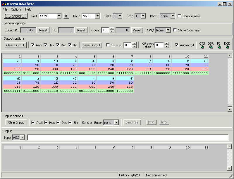

Hallo!
ich habe aus dem Tutorial den Quellcode für UART, Sender ohne Änderung
in mein ASM übernommen. Ich benutze einen Mega8515. Kompilieren ohne
Fehler. Aber wenn ich z.B. HTerm starte kommt nur Müll an (siehe Bild).
Also keine Zeichenfolge "Test". Hab schon den ganzen Abend das
Problem. Auf dem Stk500 ist ein 4MHz Quarz , Jumper auch richtig.
Board-Takt softwaremäßig gestoppt. Sollt also gehen.
Kein Plan woran das liegt.
Jemand eine Idee?

aha, ich dahcte es mir..die Fuses.
Hab noch nie mit Fuses gespielt, da vorher nen 90S8515 hatte, der hatte
sowas nicht.
Also ich hab nen 4MHz HC18 Quarz auf den vorgesehenen Sockel gesteckt
(STK500).
Im Fuses-Menü sind ja elend viele Möglichkeiten. Laut Datenblatt S.35
müsste ich einstellen:
CKSEL3..1=111, CKOPT=1
Nur ich find dieses CKOPT im Fuses-Menü nirgends. Steht nur was von Low
Frequency, Medium Freq., High Freq.
ja welcher ist denn nun 4MHz ?

habs grad gefunden.. die vorletzte Einstellung ist es.
