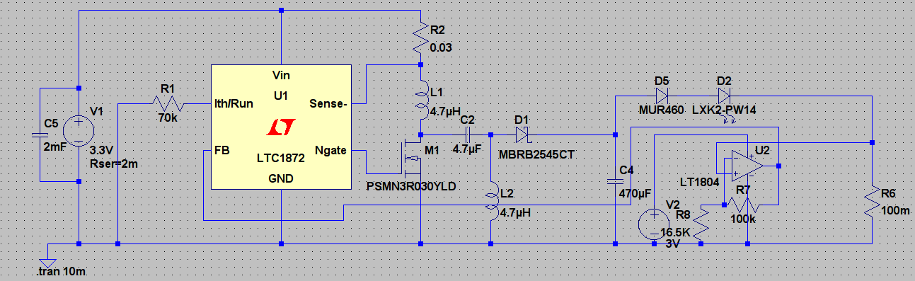

Guten Abend, ich würde gerne den LTC1872 als SEPIC Regler verwenden.
Im Anhand befindet sich ein Screenshot der Beschaltung. Der Teil mit dem
OpAmp dahinter um den Regler als Konstantstromquelle zu betreiben ist
ein kleiner Test, jedoch jetzt nichts spezifisches. Den Regler würde ich
gerne Als Spannungs- und Stromquelle benutzen und demnach die
Beschaltung für das Feedback ändern.
Die Frage die ich eigentlich habe bezieht sich auf die Beschaltung des
Ith/Run Pin. In den Beispielbeschaltungen im Datenblatt befindet sich
immer ein Kondensator in Reihe. Zufälligerweise habe ich den Kondensator
mal vergessen und dann lief die Simulation wesentlich besser. Damit
meine ich, dass der Regler beim erreichen der eingestellten Spannung
keine unhübschen Spannungsspitzen verursacht hat. Die "Flanke" ist
allgemein wesentlich runder. Das gleiche Verhalten erhalte ich mir einer
relativ großen Kapazität in Reihe (>220nF). Um so kleiner die Kapazität
wird, um so unschöner wird die Ausgangsspannung.
Meine Frage ist nun, ob es okay ist wenn ich den Kondensator weg lasse,
oder ob sich nur die Simulation so verhält.

Geht nicht. Der Ith Pin ist der Kompensationspunkt des "current mode"
Reglers. Seine Spannung entspricht dem "Peak"-Strom an dem der Switch
Cycle des Top-switches terminiert wird. Das kann man jetzt alles in
Deutsch übersetzten aber dann versteht es niemand mehr. Typische ITh Pin
Spannung geht von ca. 0.8V für 0 Strom und um 2V für max. Strom. Kannst
Du im Betrieb mit einer 10:1 Probe messen. Unter 0,8V schaltet der
Regler nicht mehr, damit kann man ihn ausschalten. Der maximale Strom,
den der Fehlerverstärker (gm-Typ mit Stromausgang) liefert, liegt so um
100-200uA. Mit einen Widerstand nach GND reduzierst Du den Hub und damit
den maximalen Strom wenn mit 100uA keine 2V mehr erreicht werden. Damit
liegt die untere Grenze bei 20kOhm. Ohne Kondensatoren am ITh hast Du
keine Kompensation.
Den Fb Zweig einfach mit einem OP zu Verstärken geht auch nur in den
wenigsten Fällen gut. Die Bandbreite deiner OP Schaltung muß sehr groß
gegen die Loop Bndbreite deiner Regelung sein, damit du dir nicht
erhebliche zusätzliche Phsendrehung einhandelst. Du kannst die Loop
natürlich am ITH sehr langsam machen, um damit davonzukommen, besser
ist, wenn du zum 100mOhm Shunt nur Spannung dazu addierst, das ist
phasenseitig viel einfacher zu handhaben.
D5 ist redundant bzw. überflüssig. Sei vorsichtig mit dem Model der
MBR2545CT, ich meine dort ist keine Cjo im Model hinterlegt. Was Du mit
einer 25A Schottky in der Schaltung willst, keine Ahnung.
SEPIC ist wegen des SEPIC Tankkreises sowieso recht schwierig mit
halbwegs höher Loop-Bandbreite zu stabilisieren. Du machst Dir das Leben
einfacher entweder mit gekoppelten Spulen oder zusätzlichen Verlusten in
der SEPIC Koppelkapazität. Beides dämpft den SEPIC Tankkreis.
Für die Simulation der Koppel- und Ausgangs-Kondensatoren und
Induktivitäten solltest Du halbwegs realistische parasitäre ESR, bzw,
Serienwiderstände eintragen. LT-Spice simuliert deshalb nicht langsamer.
Ein Experte des Herstellers wird dir hier sicher weiterhelfen können.
