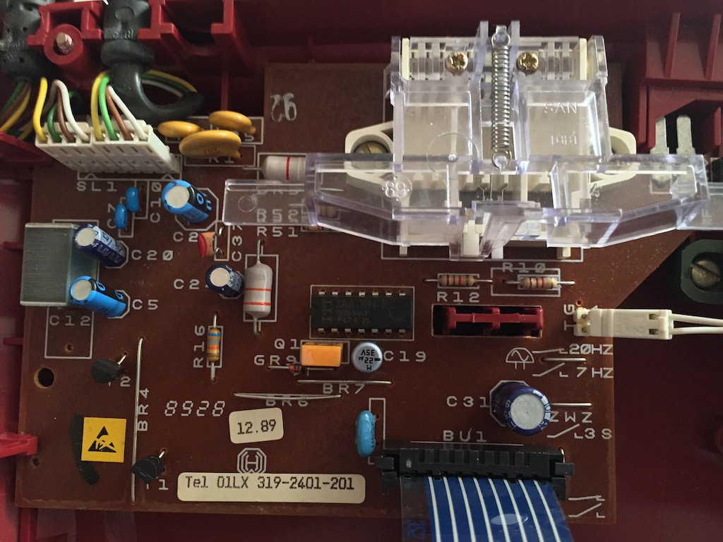

ich habe mir ein wunderbares "Tel 01 LX" aus dem Jahr '89 erworben und
habe eine Frage dazu.
Auf dem Anhang erkennt man die Platine von diesem Apparat. Aus einem
anderen Beitrag hier (siehe
Beitrag "Telefon Typ TEL 01 LX klingelt ned") weiß ich, dass man eine
bestimmte Brücke aushängen muss, damit das Telefon angenehmner läutet.
Wie auch in dem o. g. Topic läutet dieses Telefon sehr schrill und
schrecklich-schnarrend. Die Platine sieht in diesem Fall leider so
anders aus und - wie man ja bereits lesen kann - kenn ich mich leider
nicht besonders gut aus.
Was muss ich also genau tun, um mein Ziel zu erreichen?
(Das Telefon soll "langsam", bzw. einfach etwas angenehmer läuten)
Ich bin für jeden sachdienlichen Hinweis sehr dankbar!
Liebe Grüße aus dem Allgäu...
Gast #4899179
Versuchsweise mal die Drahtbrücke direkt neben dem weissen Stecker ganz
rechts öffnen (20Hz/7Hz).
OP #4899247
Das war's! Dankeschön :-)
Zunächst dachte ich mir so etwas bereits. Aber mein Unwissen hat sich zu
einer absoluten Unsicherheit verwandelt. Vielen Dank für die Gewissheit!
Zur Info: Ich habe mit einem Phasenprüfer die Drahtbrücke angehoben, bis
sie "gerissen" ist. Seitdem läutet es wesentlich angenehmer.
