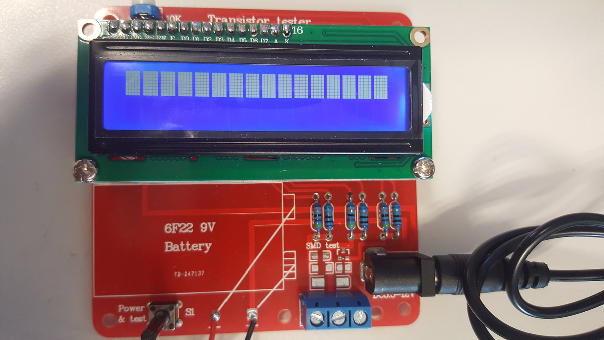

OP (Firma: privat) #4900029
ich habe mir von Bangg**d den Bausatz zum Prüfen von Transistoren
zugelegt. Ein ähnliches Projekt ist hier im Forum unter AVR zu finden.
Auch hier ist nochmal eine solche Schaltung dargestellt:
http://www.elektronik-labor.de/Notizen/TransistorTester.html
Das was ich bekommen habe als Bausatz wird auch nichts anderes sein.
Die Schaltung ist von mir aufgebaut worden. Nun habe ich ein 12V
Netzteil angeschlossen und den Button gedrückt ohne Bauteil zum Messen.
Erst hatte ich nichts auf dem Display, jedoch habe ich bemerkt, dass ich
im Eifer des Gefechtes den Kontrast vom Display nicht justiert hatte.
Das schnell erledigt und nun habe ich auf dem zweizeiligen Display die
obere Zeile komplett mit Quadern gefüllt. Das ganze läßt sich beliebig
oft auch mit Netzteil weg und wieder ran wiederholen.
Ich habe dann gesehen, dass es wohl einen Selbsttest gibt, indem man
innerhalb von 2 Sekunden nach dem Einschalten den Button nochmals drückt
währen in der Klemme eine Brücke steckt. Aber auch da tut sich nichts
anderes.
Jetzt meine Frage: Läßt die Anzeige des Displays schon auf eine
bestimmte Richtung der Fehlersuche schließen? Wie kann ich hier am
besten vorgehen? Gibt es noch Messpunkte bei dem ich mit dem
Digitalmultimeter noch etwas prüfen kann?

#4900047
Prozi läuft nich an, LCD initialisiert nicht. Alles nochmal
kontrollieren.
Hatte bei meinem China-Bausatzt 3,3 u. 33k Widerstände mit IDENTISCHER
Codierung!
Bei nem Andren kam raus daß das PCB einen Leiterbahnschluss hatte....
Moderator (Firma: Titel) Persönliche Seite #4900075
Rolf R. schrieb:
> Läßt die Anzeige des Displays schon auf eine bestimmte Richtung der
Das Display wird nicht initialisiert.
> Wie kann ich hier am besten vorgehen? Gibt es noch Messpunkte bei dem
> ich mit dem Digitalmultimeter noch etwas prüfen kann?
Zuerst die Versorgung aller Komponenten kontrollieren. Dann den Pegel am
Reset-Pin kontrollieren. Dann die Verbindungen zwischen Prozessor und
Display kontrollieren.
Du könntest auch mal (brauchbare) Fotos beider Seiten deines Aufbaus
posten...

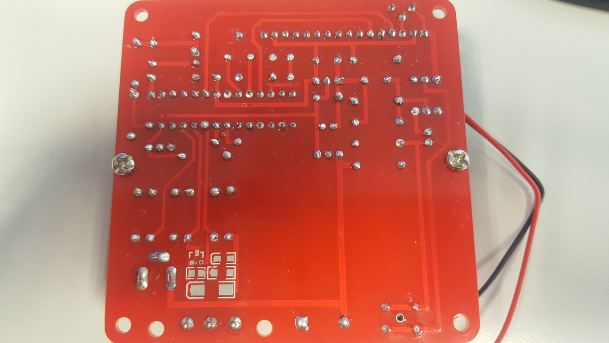

OP (Firma: privat) #4900469
Soderle,
also mit ner 9V Block Batterie hatte ich es gestern schon getestet.
Exakt das gleiche verhalten. Was ich noch vergessen hab zu sagen, die
LED brennt bei anstecken der Stromversorgung nicht. Betätige ich den
Taster, dann geht sie an und bleibt auch an. Nur wenn ich den Taster
Drücke (und auch solange ich diesen drücke) bleibt sie aus. Danach geht
sie wieder an.
Und hier nun die Bilder:
OP (Firma: privat) #4900528
Hey,
super. Da war tatsächlich ein dünner Steg.
Steg entfernt, jetzt kommt kurz nach den Betätigen des Tasters:
Bat. 5.1V empty!
und dann schaltet es ab. Hab es jetzt nur über den Hohlstecker an nem
Accupack der 5 V liefert. Auf der Platine steht aber 5.5 bis 12 Volt.
Ist schonmal ein gutes Zeichen.
Hab grad keinen 9V Block zur Hand. Wenn ich bis nachher nichts von mir
hören lassen war das der Fehler mit dem Steg.
Vielen Dank!!!!
