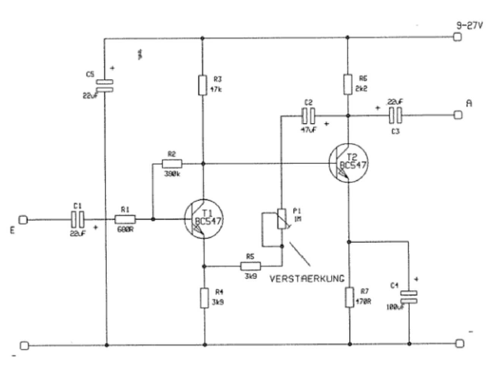

ich habe mir eine Transistorschaltung aufgebaut zur Audioverstärkung
nach dem Schaltplan eines Bausatzes von Conrad. Funktioniert auch
einwandfrei. Allerdings verstehe ich Sie nicht komplett. Könnt ihr mir
da weiter helfen?
Was bewirkt der Widerstand R2? Und warum wird der Transistor T2
überhaupt benötigt, was ist seine Aufgabe? Warum die Verbindung von
Kollektor T1 auf Basis T2?
Er stellt den Arbeitspunkt von T1 ein. Durch die Gegenkopplung
ist der Arbeitspunkt stabiler und der Klirrfaktor ist geringer.
>Und warum wird der Transistor T2 überhaupt benötigt, was ist
>seine Aufgabe?
Die Verstärkung wird höher und der Ausgang wird niederohmiger.
>Warum die Verbindung von >Kollektor T1 auf Basis T2?
Wie soll denn sonst T2 angesteuert werden?
