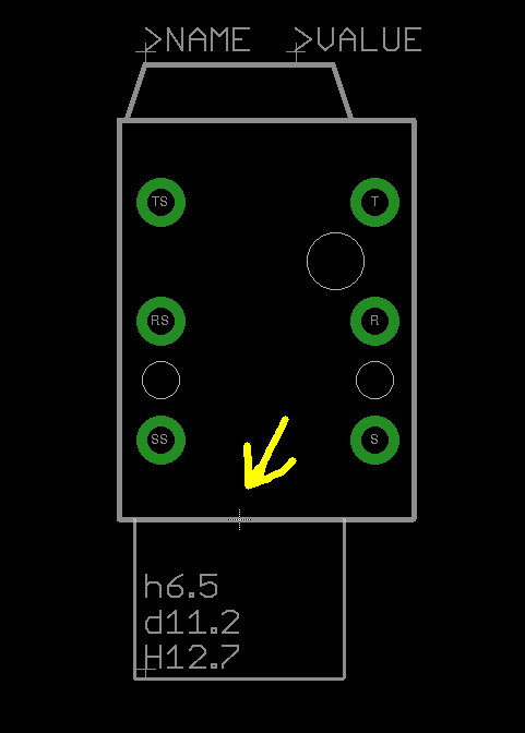

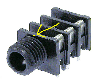

Gast #4919065
Ich versuche möglichst, den Ursprung des Teils dort zu setzen, wo er
mechanisch sinnvoll ist. Bei Potis, Buchsen und anderen Dingen, die in
Relation zu einer Frontplatte plaziert werden, sitzt der Ursprung auf
der hinteren Kante der Frontplatte. So kann man beim Layout alle Teile
leichter passend zu einer Frontplatte ausrichten.
Siehe die 1/4"-Klinkenbuchse im Anhang. Der Ursprung sitzt mittig zur
Bohrung hinter dem Gewindeteil auf der Fläche, mit der die Buchse an der
Frontplatte anliegt.
Vielleicht ist das auch für dein Teil sinnvoll.
