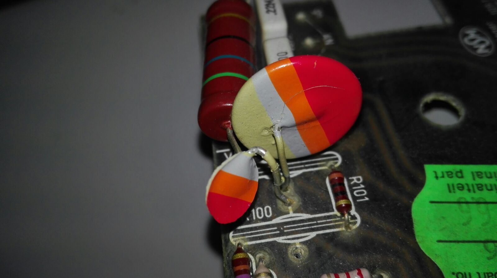

habe hier eine Platine bei dem ich ein Bauteil habe, was ich so noch nie
gesehen habe.
Das Bauteil ist zweimal vorhaden, wobei eins davon sich schon hal
aufgelöst hat. Ohmsch messe ich bei dem noch vollständig (aber auch
aufgeplatztem Bauteil) 5 Ohm.
Auf der Platine mit VR bezeichnet und auch die Farbcodierung sagt mir
nichts.
Die Platine stammt aus einem Plattenspieler, ist also schon älter :)
Vielen Dank und viele Grüße
Chris

VDR
1. strich fehlt (von Oben) -> 20%
2. Strich  Messstrom müßte 1 oder 10mA sein
3. + 4. kommt auf Kombination an, orange-grau 68V
Das gelb unten ist der Körper, ohne weitere Bedeutung.

Vielen Dank für die Rückmeldungen und entschuldigt meine späte Antwort.
Mit der Tabelle komme ich ebenfalls auf 68V 10mA.
Allerdings tue ich mich ein wenig schwer passenden Ersatz zu finden.
Kann ich einen S07K300von Epcos nehmen? Sollte den Zweck erfüllen.
