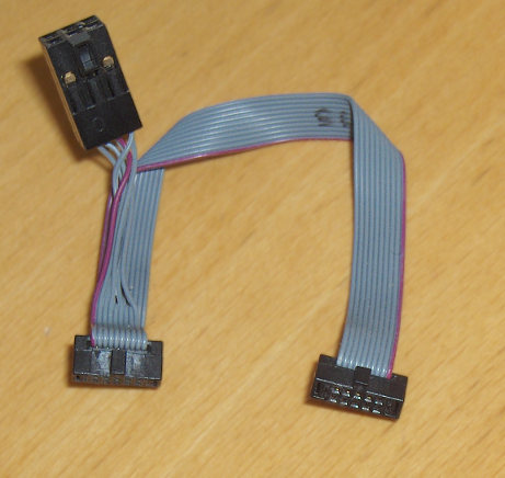

Bis jetzt habe ich immer den mySmartUSB light als programmer benuzt(über
ISP)
nun hab ich mir mal den zugelegt:
http://shop.mymcu.de/index.php?sp=article.sp.php&artID=200142
nun kommt aber im AVR Studio ne Fehlermeldung, die vorher nicht kam.
siehe Bild.
Was genau bedeutet "device signature" und "target voltage"
was muss ich da beachten?
an meinen JTAG Stecker liegen normal 5V an

Kabel ist Marke Eigenbau, allerdings gefühlte 10mal durchgeprüft
Joe F. schrieb:
> "target voltage" ist die vom Programmer gemessene Spannung am VCC Pin
> (bzw. des Pins, mit dem der VCC Pin des Programmers verbunden ist).
das müssten dann doch aber 5V sein? wie gesagt, dort messe ich auch 5V
Pin-Nummerierung falsch herum?  Wenn ich mich recht entsinne, sind
die Atmel-Kabel sehr eigenwillig belegt und haben auf einer Seite
den Stecker falsch herum.
Yep, siehe Bild.  Der Stecker am Target passt, die rote Markierung
am Kabel ist auf der Seite von Pin 1.  Der Stecker am ICE sitzt genau
anders herum.  Warum zum Geier™ auch immer das so sein muss.

Verstehe ich nicht: was funktioniert nicht, wenn man die Stecker
auf beiden Seiten „pinrichtig“ montiert, also 1 auf 1, 2 auf 2, …,
10 auf 10?
Klar, so, wie sie es jetzt verbockt haben, funktioniert es natürlich
dann nicht mehr, aber warum haben sie die Buchsen am ICE nicht so
belegt, wie man es normalerweise tun würde?  Die Beschriftung auf der
Platine ist übrigens korrekt, also Pin 1 ist auf der Platine dort, wo
er es auch auf dem Kabel und dem Target-Stecker ist.
