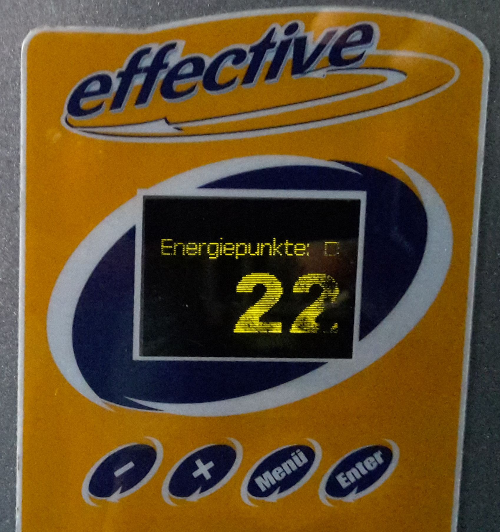

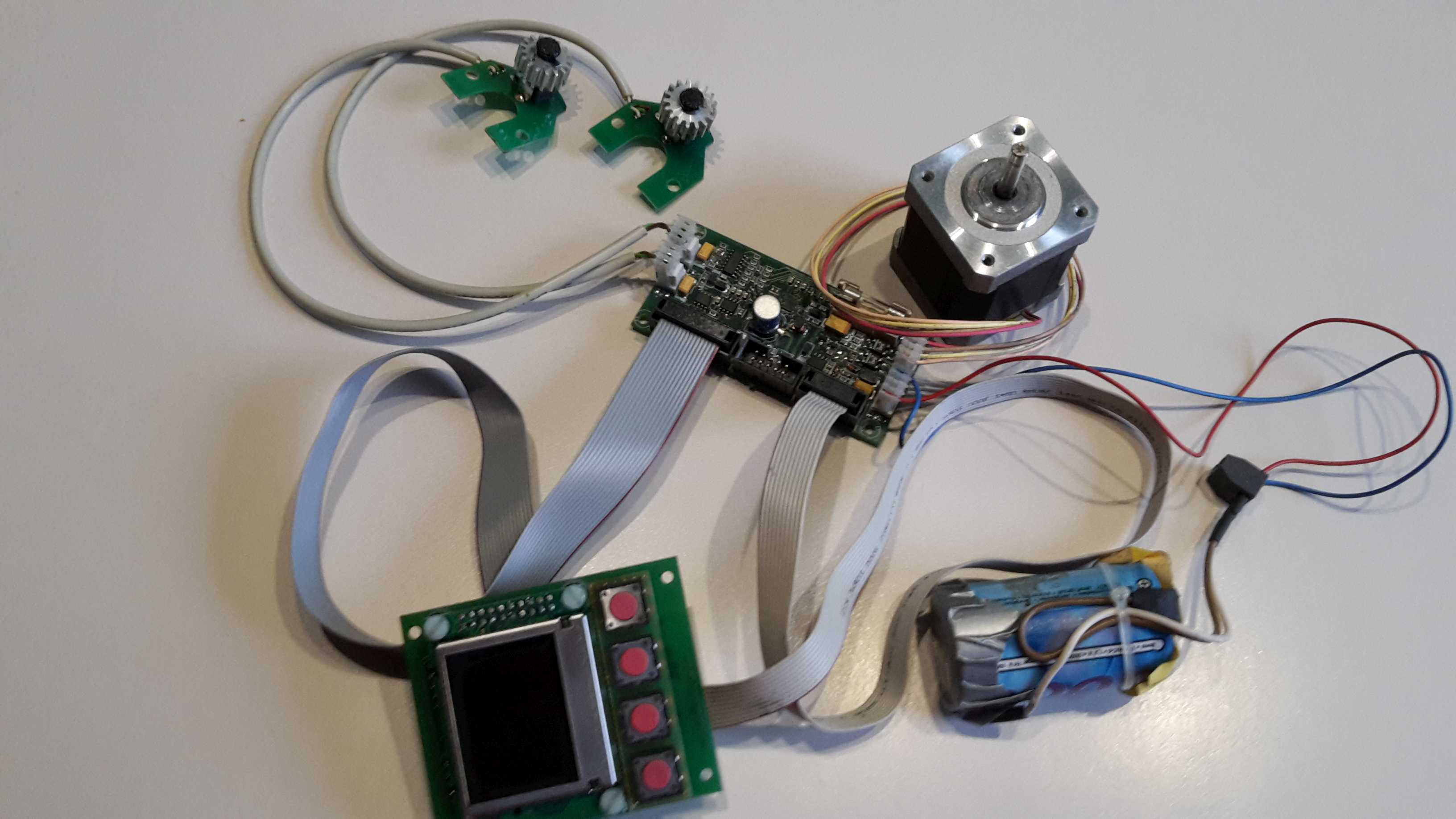

Das ca. 2" grosse Display ist in Fitnessgeräten verbaut und zeigt dem
User Werte an, die vom Mess-System erfasst wurden.
Das Problem ist, dass das ursprünglich verbaute Display unleserlich ist.
Dieses "PolyLed Panel Display" ist von PHILIPS, und trägt u.a.
die Nr. 3322 161 23352. Nach meinen Recherchen ist das nicht mehr zu
bekommen, auch hat Philips den gesamten Bereich verkauft ...
Hat jemand Vorschläge,
a) wo man solche Displays nachkaufen kann
oder

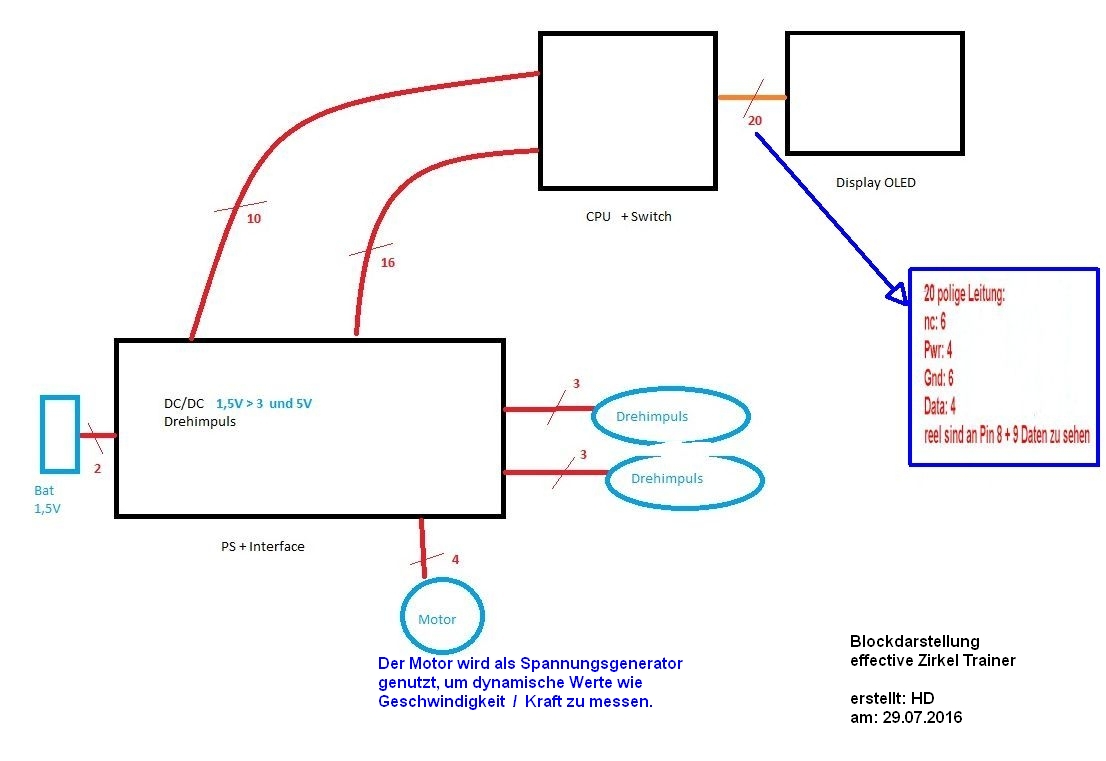

b) ein anderes Display als Ersatz Anzeige nutzen. Also sinngemäss:
vom vorhanden Messystem die seriellen Daten verwenden und diese auf ein
kompatibles Display wiedergeben.
oder
c) das gesamte Mess-System durch eine andere MC Lösung ersetzen  ?

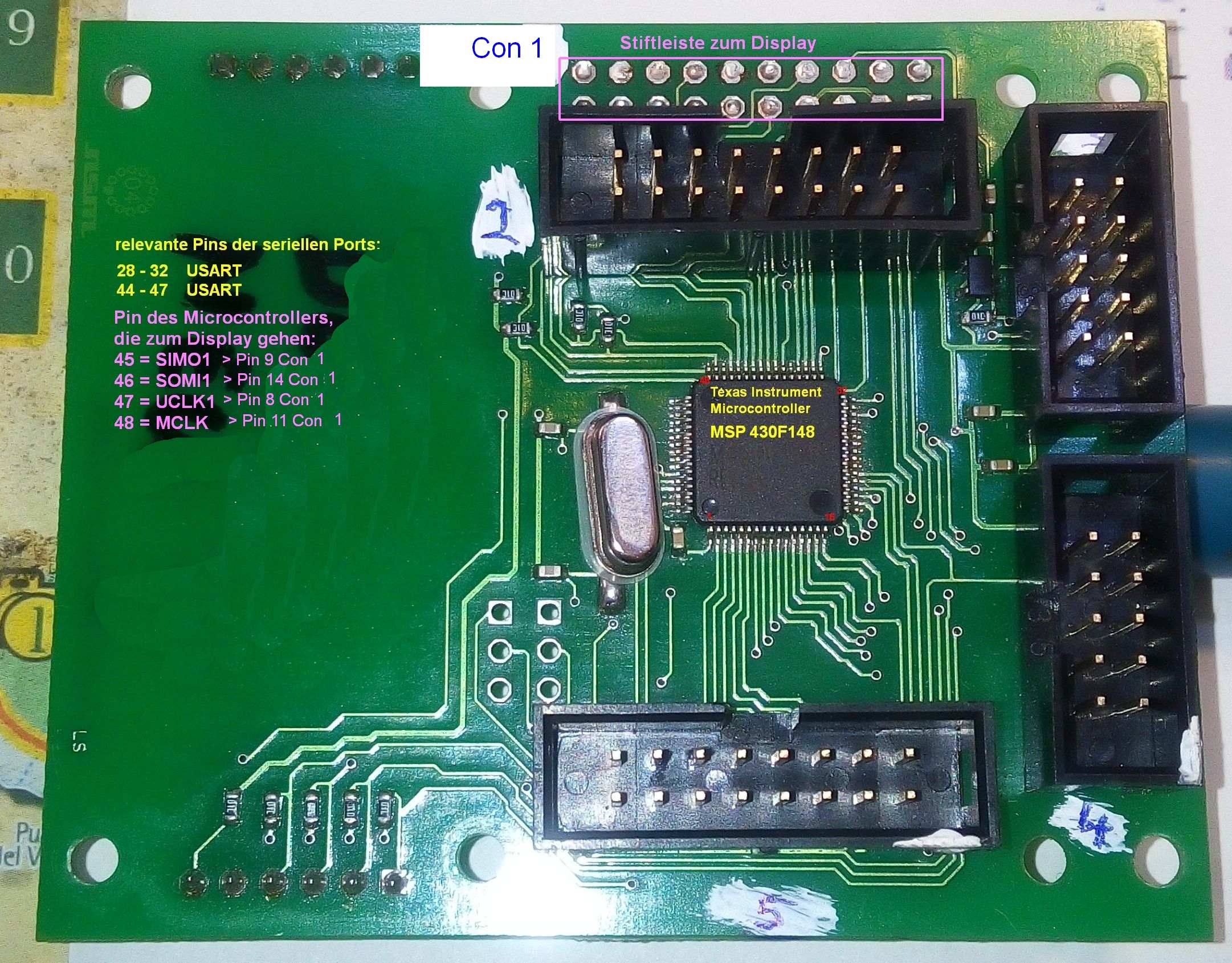

Der Microcontroller des Mess-Systems, der die Signale liefert,
ist ein Texas Instrument MSP430F148.
Blockschaltbilder etc. liegen vor, jedoch kein Programm Code des
Mess-Systems.
Ein funktionsfähiges System kann zu Messzwecken versenden werden.

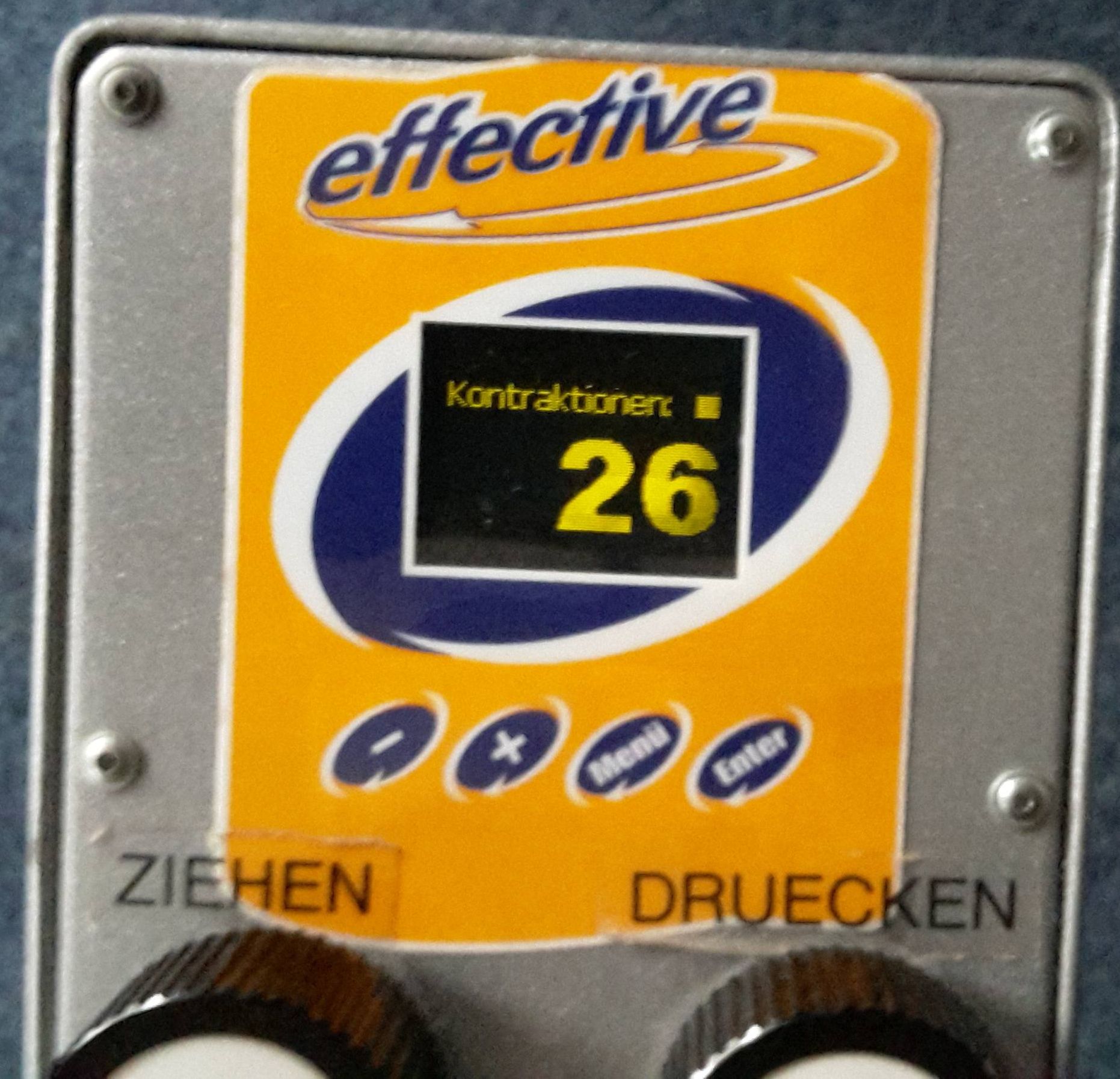

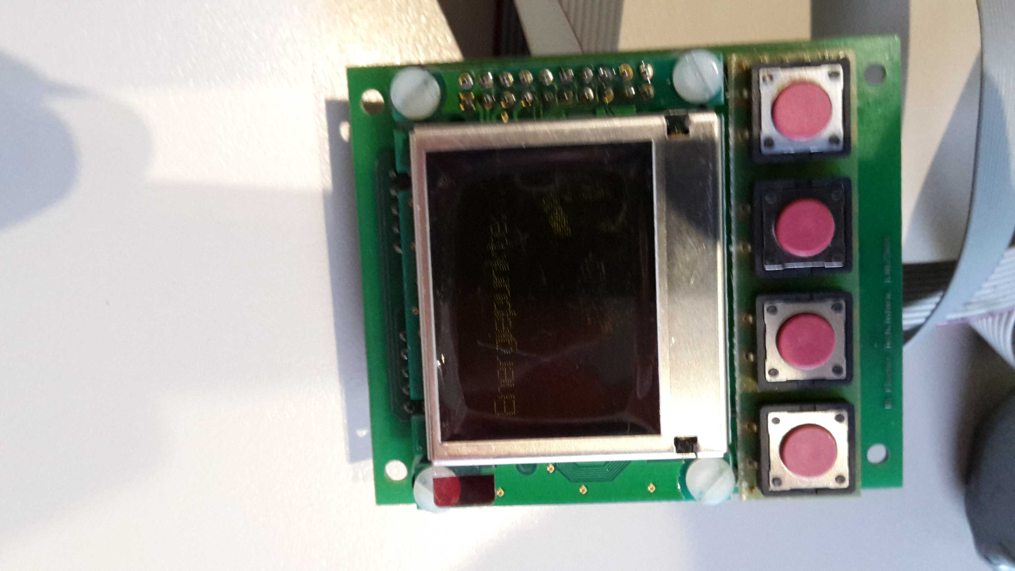

von H. D. (h_d)
Ja Bilder sind vorhanden
 Hier in der Anwendung ...
von H. D. (h_d)
Wie im Text schon erwähnt, habe ich ein Mustergerät
bei dem man auch die schwache Darstellung sieht.
hier noch weitere Bilder

Ich nehme an, es muss ein 2-Inch-Display sein? Das Display ist auf einer
Platine montiert, und darauf wiederum dieser Blechdeckel?
Ein Beispiel für so ein OLED-Display wäre das hier:
http://www.midasdisplays.com/pdf/MCOT128064BY.pdf

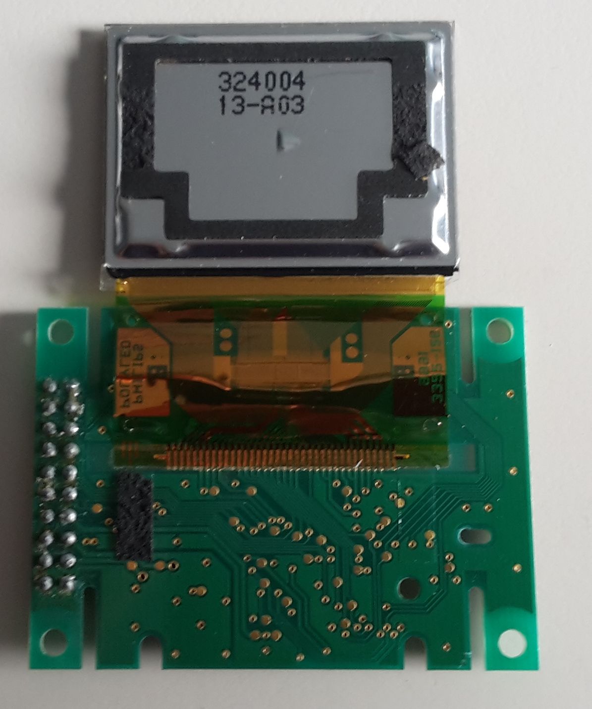

Also, mal die Dose aufmachen, und ein Foto machen von dem Display und
der Kontaktfolie. Dann könnte ich Dir genau sagen, welches Display da
passt.
Beste Grüße!
Ingo.

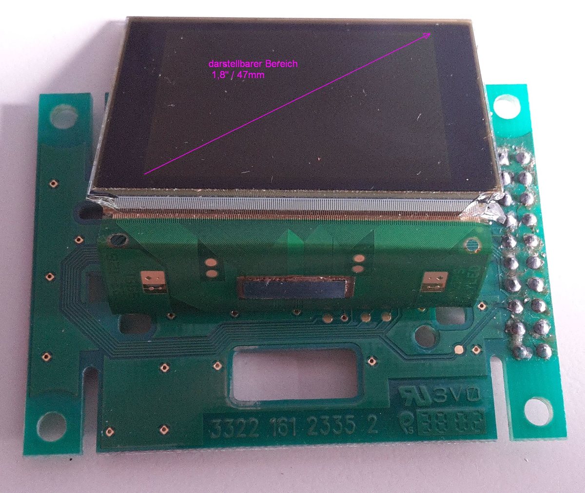

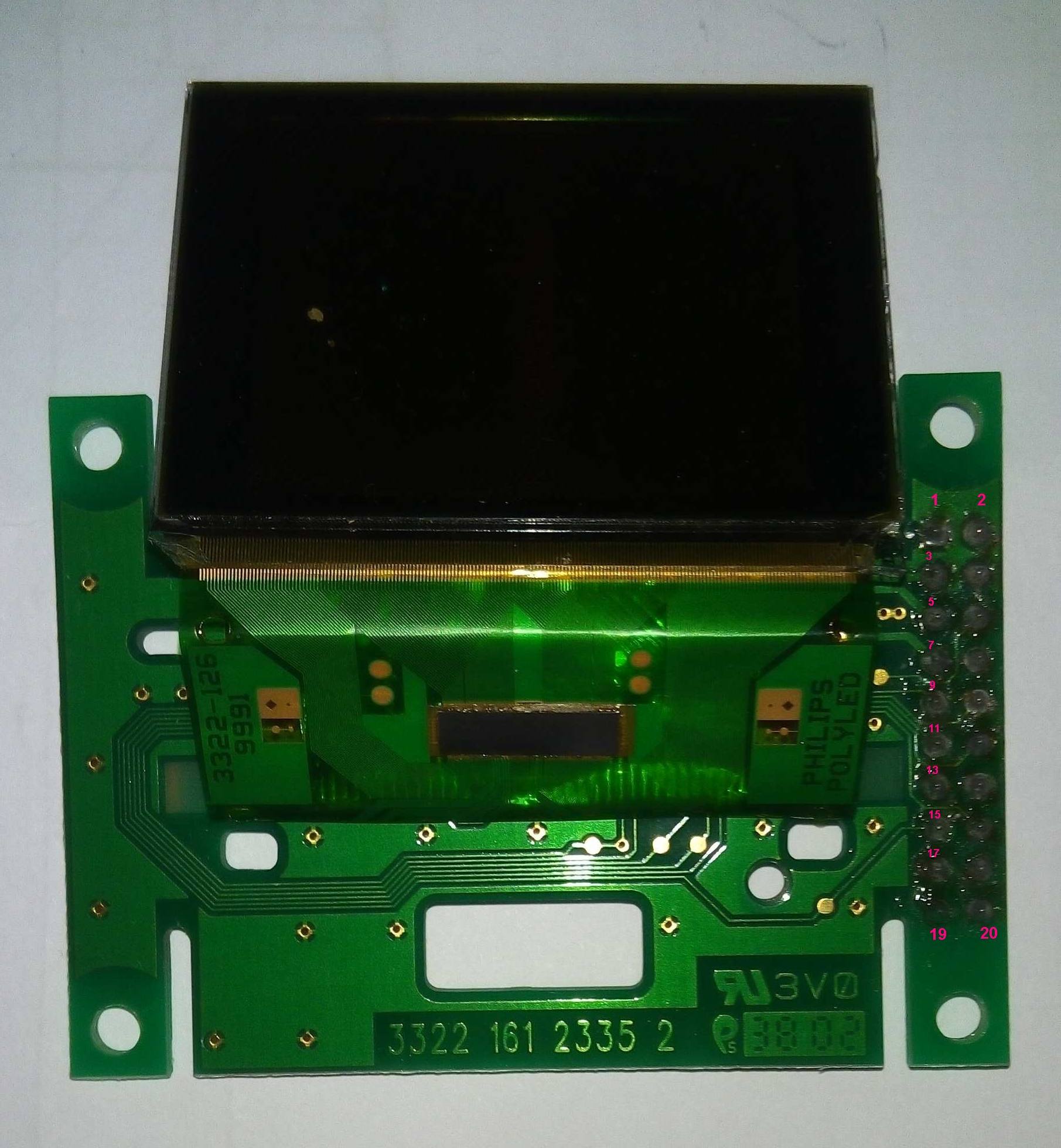

von hp-freund (Gast)
Sind die 20 Pin am Display gesteckt oder verlötet?
Vielleicht geht es beim lösen der 4 Plastik Schrauben leicht ab und man
kann hinten auf der Platine die Bezeichnung vom Display sehen.
Sieht irgendwie nach normalem 128x64 aus.
von H. D. (h_d)
Die waren verlötet, wurden aber bereits auf "Stecker" umgebaut.
Damit ist es recht eindeutig das Philips auch für den Grafikchip
verantwortlich ist.
Kann also was ganz anderes als der heute übliche SSD1306 sein.
Bleibt wirklich nur der LA, mit dem die Initialisierung und der
Datenverkehr aufgezeichnet werden.

Du schreibst es sind an Pin8 + 9 Daten zu sehen,
zeig sie uns doch auch mal.
Sehe ich das richtig:
- Anzeigefläche ca. 32x22mm = ca. 1,5"
- Auflösung 96x64 Pixel

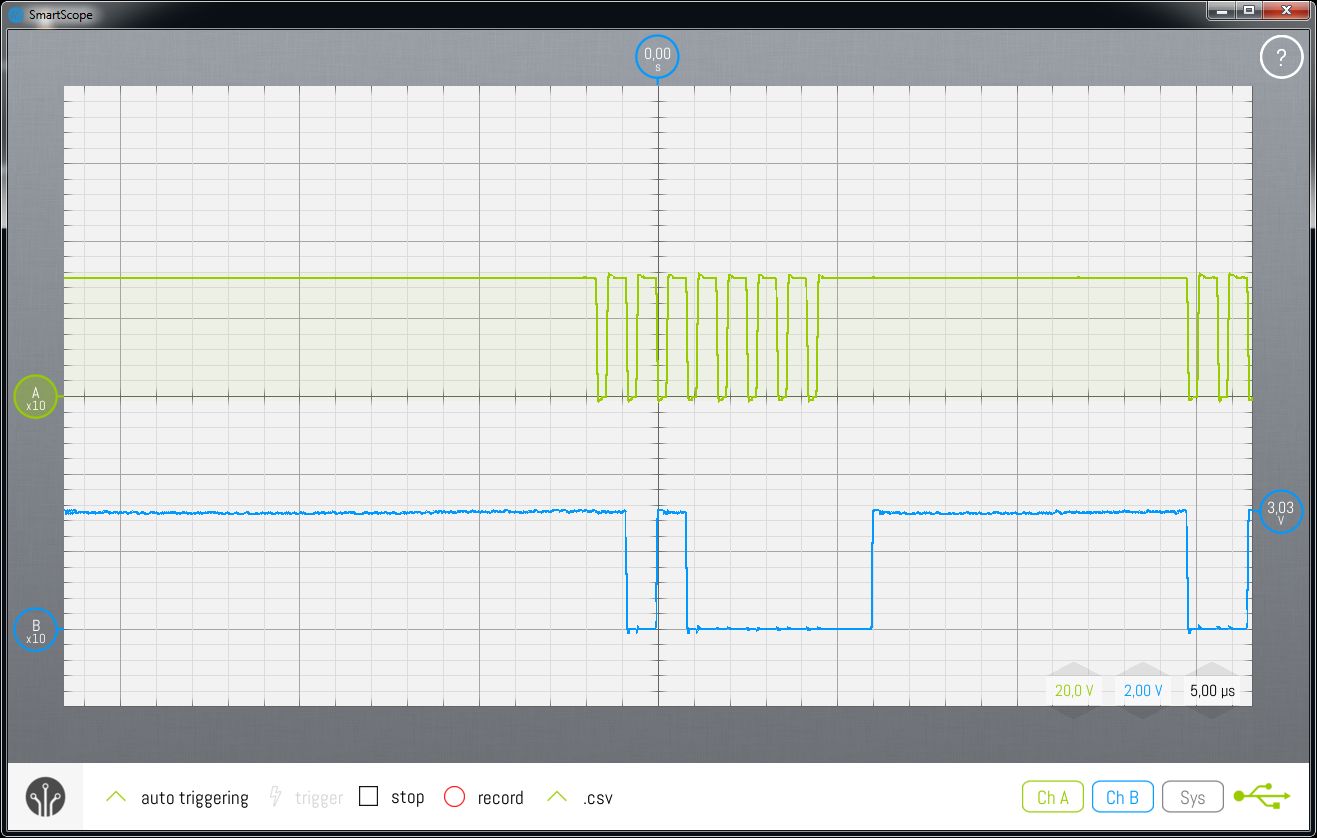

von H. D. (h_d)
Ich komme auf 1,8"
Die Grösse wäre nachrangig, da bei Bedarf das geändert werden könnte.

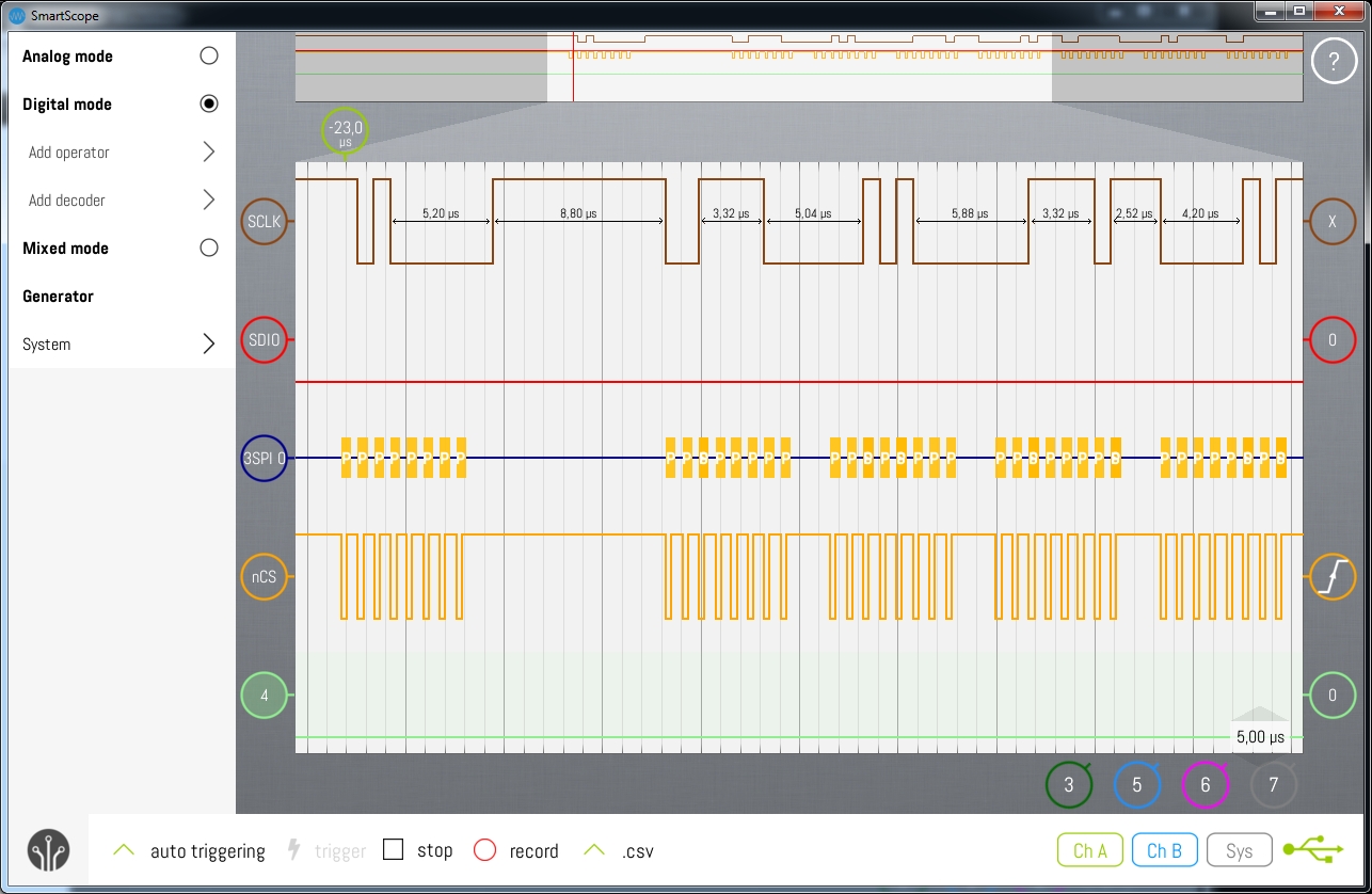

 hier noch die Signale, die ich heute morgen gemessen habe ...
Moin,
das sieht mir ganz nach SPI aus. Da fehlt dann aber noch ein CS und
vermutlich noch ein C/D und vielleicht noch Reset.
Hast Du in deiner Software einen SPI Dekoder?

von H. D. (h_d)
Moin Moin
Das ist ein Lab Nation A17 Oszi
Man kann da diverse Decoder wählen - jedoch muss ich mich da
einarbeiten ...
mfg Hermann

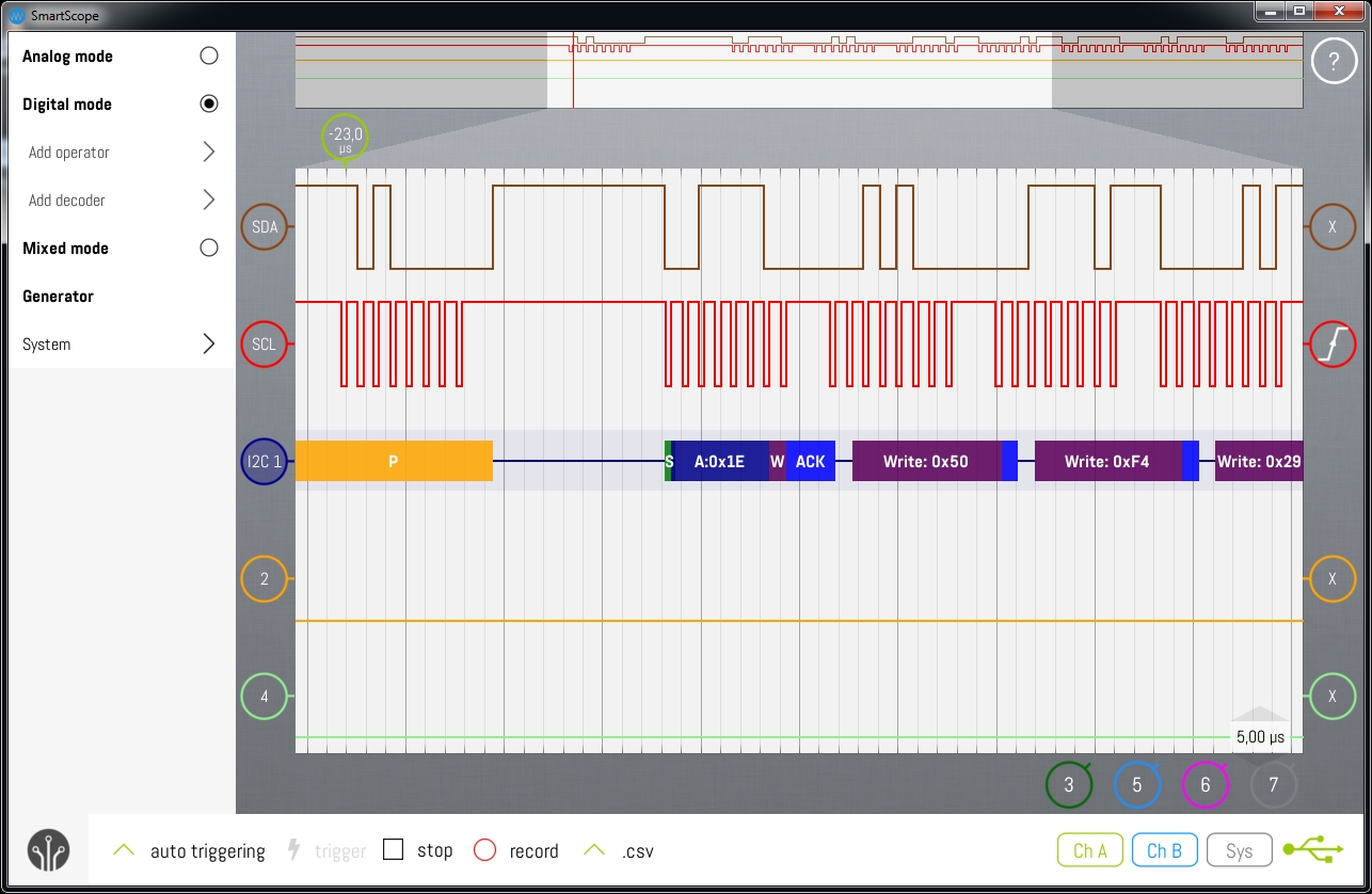

von H. D. (h_d)
Hier ist ein Bild - mit SPI Decoder
war gar nicht so einfach da was zu bekommen, ich habe keine Info,
auf welchem Pin welches Signal anliegt ...
Leider falsch,
braun -> Daten
gelb  -> Clock
CS -> Chip Select fehlt, das müsste am Anfang und Ende der 8er Gruppe
Low werden.
D/C -> Data/Command fehlt vermutlich auch, das schaltet zwischen Daten
und Befehlen für das Display um.
Deshalb stimmt auch das dekodieren nicht.
Kann bitte jemand bestätigen das es sich um SPI handelt?
Oder gibt es andere Meinungen?
von H. D. (h_d)
ok dann muss ich nochmal umstecken

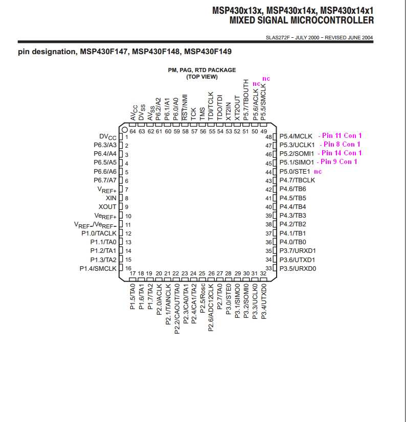

Hier noch Darstellung wie die Signale vom MC zum
Display Connector 1 laufen.
von H. D. (h_d)
Im Datenblatt der CPU / MC ist SPI als
synchronous SPI Interface angegeben ...
Scheint dann mit SPI zu passen.
Klemm bitte alle 4 Leitungen an und zeig noch mal.
von H. D. (h_d)
So jetzt habe ich nochmal gemessen, und dabei festgestellt, dass
nur 2 Leitungen wirklich was bringen.
Dann habe ich den Decoder auf I2C umgestellt, und dann erstmals
Daten in der Decoder Line gesehen.
Also könnte es doch I2C sein, weil:
a) Philips I2C favorisierte, da Sie deren Entwickler waren.
b) damit erstmals Daten zu lesen sind ...
So ganz passig sieht das aber nicht aus.
Dazu die Taktfrequenz von 1,2 MHz?
Hm...
von hinz (Gast)
I2C gibts bis 5 MHz.

Hier mal ein Bild von der gesamten Hardware. Diese ist in die jeweiligen
Fitness- bzw. Trainingsgeräte eingebaut und wird von einer 1,2 - 1,5 V
Batterie versorgt.

Da leider nicht nur Daten, sondern auch Steuerbefehle an ein Display
gesendet werden, muss bei unbekanntem Controller sicher einige Male ein
Abgleich im laufenden System erfolgen um alles abzufangen.
Damit meine ich aber nicht nur die gezeigte Hardware, sondern das ganze
Gerät mit seinen Möglichkeiten.
SPI Datenaufzeichnug mit synchronem Video im Normalbetrieb?
Deshalb bin ich nicht sicher ob das aus der Ferne in annehmbarer Zeit
machbar ist bzw. ob ich das schaffe. Deshalb meine Frage nach der PLZ.
Bei annehmbarer Entfernung wäre ich weiter darauf eingegangen. So bin

Naja, wenn man die Initialisierungssequenz aufzeichnet, also die
ersten paar zehn bis hundert Bytes, die nach dem Reset an das Display
gesendet werden, dann hat man zumindest eine Chance, diese mit den
Initialisierungssequenzen verschiedener typischer Displaycontroller zu
vergleichen, von denen man sich halt die Datenblätter organisieren muss.
Daß das ein kompletter zu nichts in der Welt kompatibles ist, würde ich
erst mal nicht annehmen.
Erst wenn das nicht hilft, ist eine längere Aufzeichnung nötig, aber
auch hier auf jeden Fall beginnend mit dem Reset/Einschalten des
Gerätes.
Eine Videoaufnahme des Displays ist, sobald es um Inhalte geht, dann
sicherlich auch hilfreich. Aber auch da muss man nicht alles, was das
Gerät machen kann, abfangen und aufzeichnen, da sollte ein
Bildschirmlöschen und die Ausgabe von etwas Text schon genügen, um das
Prinzip nachvollziehen zu können.
