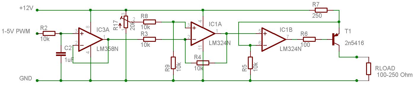

So ich denke hier gibt es einige die schon mal das gleiche Problem
hatten, viel mehr hoffe ich das. Ich versuche eine Luftfeuchtigkeits-
und Temperaturmessung zu machen. Dazu nehme ich den Sensor SHT15 von
Sensirion. Er gibt mir ein 10/14Bit Wert der Messung. Diese verarbeite
ich mich Hilfe des 18252 PIC´s und gebe ein PCM Signal aus. Verliere
hier zwar etwas an genauigkeit da ich auf 8Bit reduziere, das ist aber
OK.
Nun muss ich das ganze an das schon vorhandene System anschließen. Dazu
benötige ich ein 4-20mA oder 0-20mA Signal. Ich denke das ist hier
bekannt denn es ist ja Industriestandard.
Mein Problem ist nun das ich das auch gelöst habe (siehe Skizze), nur
liegt mein Problem in dem Converter von 0-20mA oder 4-20mA an die OCS.
Dieser hat einen gemeinsamen Ground. Wenn ich nun beide Signale
anschließe, verbinde ich entweder die beiden Kollektoren (richtig
geschrieben so??) oder die Spannungsversorgung. Also kann ich damit
nichts anfangen.
Hab nun schon versucht die Widerstände zu verstauschen und einen
anderen Transistor zu verwenden aber alles hat nichts geholfen. Nun
hoffe ich, dass hier jemand eine Idee hat. Vielleicht liege ich ja auch
ganz falsch dann berichtigt mich bitte.
Schon mal vielen Dank für alle antworten!!
Mit freundlichen Grüßen
Stephan

Ja ueber den XTR habe ich auch schon nachgedacht. Da liegt nur das
Problem das ich hier in Suedafrika sitze und die hier nur mit einer
Wartezeit von 4Wochen zu bekommen sind. Dauert natuerlich etwas
lange...
Der Plan von Hyline wird meiner Meinung auch nicht funktionieren da ich
ja die gemeinsame Masse habe. Und leider habe ich meinen Tietze in
Deutschland...
Bin dankbar fuer alle bisherigen Antoworten und freue mich ueber neue.
Suche so lange weiter nach den beiden Stichworten von Dieter.
Nachtrag:
Das zweite Problem mit den XTR ist das ich dadurch meinen gesamten
Stromkreis mit den 4mA versorge. Leider reichen die fuer meinen
jetzigen Einsatz nicht aus. Vielleicht sehe ich das auch falsch.
hoffentlich hat Dein konstantstromgenerator eine hoehere
versorgungsspannung als die Deines 4-20mA.jpg.
unter 15 V ist da nix drin...24V brauchst D,falls andere teilnehmer in
der schlaufe haengen.
mit einem kaeuflichen 2:20 // 4:20 mA koppler kannst Du dich retten...
in der industrie taegliches bier
So fuer alle die es denn noch interessiert, hier mal meine Loesung. Ist
nicht die beste aber das muss erst mal reichen. Basiert nur auf Op-Amps
also recht einfach nachzubauen. Und das wichtigste ich bekomme hier
alles in South Africa! Als naechstes werde ich den AD692 glaube ich
hiess er benutzen, sieht sehr gut aus.
Ein danke noch mal an alle die mir helfen wollten!

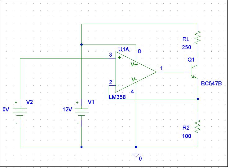

ich habe einige Fragen zum letzten Post:
1. Wenn ich die Spannung von 12V auf 24V hochsetze, könnte ich dann alle
Werte so lassen wie im Bild zu sehen ist?
2. Ich möchte das Stromsignal mit einer analogen Eingangskarte einer S7
einlesen. Dafür möchte ich die Potentiale trennen. Funktioniert ein
DC/DC-Wandler [24V auf 24V] oder sollte ich generell ein separates
Netzteil nehmen?
3. Könnte man zum Schutz der S7-Eingangskarte eine Strombegrenzung (ca.
22mA) einbauen, z.B. mit einem BF245C?
4. Woraus ist ersichtlich, welche Spannung an der Analogkarte anliegt,
wenn ich der Karte einen Strom zuführe. Oder ist die Spannung
nebensächlich und ich muss mich nur um den Strom kümmern, der der Karte
zugeführt wird?
5. Ist RLOAD im Bild ein Kanal von meiner Eingangskarte? Ich mein,
anstatt von RLOAD schließe ich die Eingangskarte an. Dann muss aber
RLOAD kleiner sein als die Bürde meiner Eingangskarte?
Vielen Dank!
