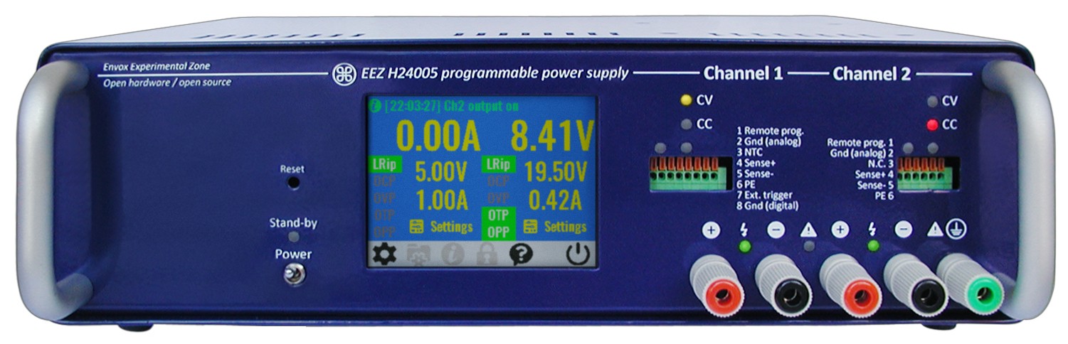

Ich möchte hier kurz das Netzteil-Projekt "EEZ H24005" von Denis Kotlar
(aka prasimix) und Matrin Vladic vorstellen (http://envox.hr/eez) -
beide können kein Deutsch und daher wurde das Projekt hier auch noch
nicht diskutiert. Aber eventuell gibt es ein paar Mitglieder die
mithelfen wollen oder Kommentare dazu haben und es bisher noch nicht
entdeckt haben.
EEZ H24005 ist ein programmierbares Netzteil das sowohl in Hardware und
Software Opensource ist. Es hat 2 Kanäle und ist "hybrid" - d.h. es
besteht aus einem ge-switchtem Netzteil (z.B. Meanwell AC-DC 220V ->
48V) und einem linearen Nach-Regulator. Gesteuert wird das ganze mittels
eines Arduino.
Auf CrowdSupply gibt es die Möglichkeit eines "Gruppenkaufs" und da wird
ein Preis inkl. Gehäuse von $400 genannt, also nicht unbedingt "günstig"
- d.h. es gibt sicher billigere Netzteile - aber das Projekt will sich
zwischen den vielen sehr einfachen/günstigen DIY Netzteilen - die es zu
Hauf gibt - und den professionellen positionieren.
Projekt Seite: http://envox.hr/eez
GitHub: https://github.com/eez-open
CrowdSupply: https://www.crowdsupply.com/envox/eez-h24005
Hauptdiskussion auf EEVBlog:
http://www.eevblog.com/forum/projects/diy-programmable-dual-channel-bench-psu-0-50v3a/

Sieht nett aus das Projekt, der grafische Editor wäre auf jeden Fall
auch für andere Projekte interessant. Der fehlende "Drehgeber" bzw. dass
das Gerät nur über Touchscreen direkt zu steuern ist könnte auf Dauer
vielleicht etwas nervig sein.
Leider preislich auch nicht so interessant für Europäer, vor allem kämen
wohl noch MwSt (Zoll?) und Versand zu den 400$. Vielleicht reicht einem
aber auch die Platinen und man baut sich selbst ein Gehäuse (dann mit
Drehgeber, Tastatur o.ö.), werde das Projekt auf jeden Fall mal weiter
verfolgen.
Noch ein kleiner Hinweis: hier werkelt kein AVR, sonder ein ARM
Prozessor, genauer gesagt ein Atmel SAM3X8E ARM Cortex-M3.
