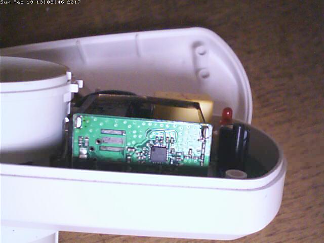

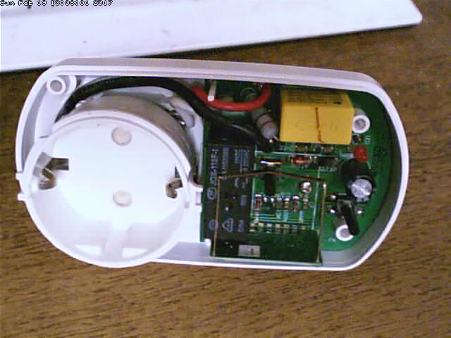

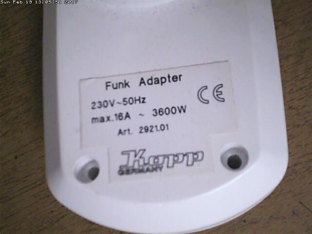

Ich habe mal irgendwo 2 herrenlose Funksteckdosen aufgelesen von der
Firma Kopp, Art.Nr. 2921.01. Darin befindet sich eine Subplatine die
einen Atmega48 und einen SC1100 enthält. Ich habe mal868Mhz an eine der
Dosen ran geshrieben..das haben meine Forschungen irgendwann wohl mal
ergeben, aber Details habe ich nicht ausgraben können.

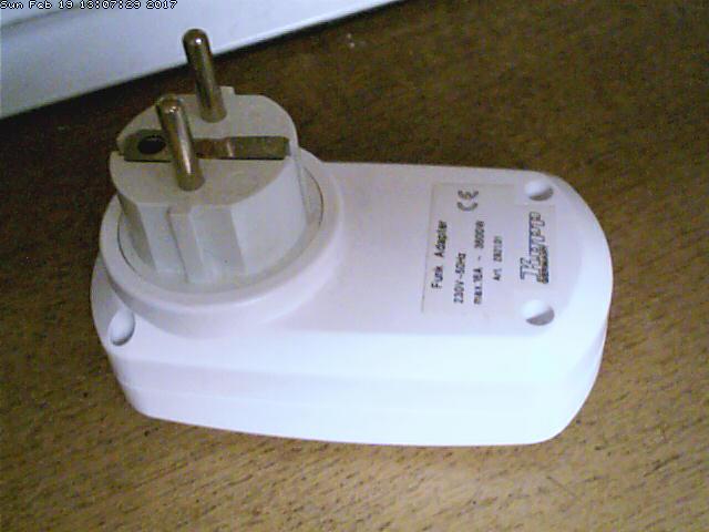

Die Steckdosen haben 2 Taster, einer der recht gut händisch bedient
werden kann und einer hinter einem Loch in der Front, nur mit einem
Draht/Nadel zu bedienen. Die Teile werden wohl irgendwie an einen Sender
angelernt...
Ich habe mal mit der Webcam ein paar Bilder geknipst..kennt die Dinger
Jemand..sind die baugleich mit irgend Etwas bekanntem?

Ich habe den Chip neben dem Atmega48 auch noch einmal genauer beäugt,
das ist kein SC1100 sondern ein CC1100E von Texas Instruments, ein Sub
1Ghz Tranceiver. Da das ein Tranceiver ist ist auch nicht ohne weiteres
klar ob das Ding nicht vielleicht bidirektional arbeitet.
http://www.ti.com/product/CC1100E
Ich hatte gehofft das Jemand dazu Genaueres sagen kann oder gar das
Steuerprotokoll schon einmal ermittelt hat.
