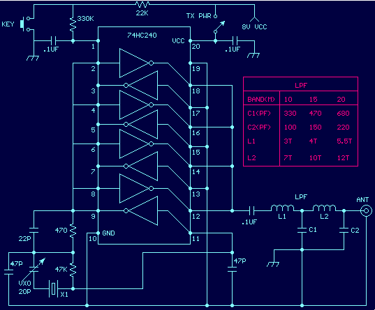

Nan kann mit invertierenden Bustreibern wie dem 74HC240 bestens kleine
Oszillatoren bauen, die man auch gleich als Minisender benutzen kann:
http://cloud-warmer.blogspot.de/2013/01/a-better-diagram-for-74hc240-qrpp-tx.html
http://qrp-projects.blogspot.de/2011/03/74hc240-qrp-transmitter.html
Hier siehst du, dass man noch ein paar Widerstände und Kondensatoren
rund um das Quarz benötigt, damit es sauber schwingt:
http://3.bp.blogspot.com/-KgpNXK6q97c/UPCdbzohjSI/AAAAAAAAJPg/UbXgxtsY1fc/s1600/logi-tx.gif
Im Grunde benötigst du nur einen einzigen Inverter (hier zwischen Pin9
und 11).
Mit dem Drehkondensator lässt sich in gewissen Grenzen die Frequenz
einstellen.
