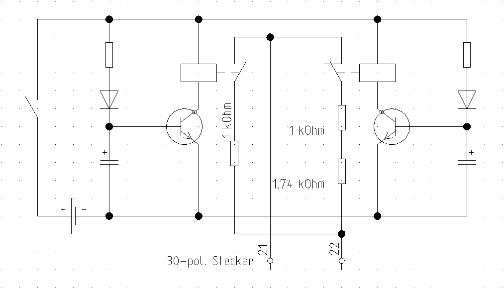

Hallo Community,
ich habe im Anhang ein Bild von einer logischen Schaltung hochgeladen.
Mit Tast- oder Schalteingang ist dabei irrelevant. Ich möchte diese
Schaltung nämlich mit Klappertechnik bzw. Relais oder mit IC's
realisieren, weiß aber nicht genau wie...
Das ganze hat den folgenden Hintergrund. Ich habe in meinem Auto ein
Multimedia Interface an dem ich entweder ein AUX oder ein USB Kabel
anschließen kann. Zur Erkennung des jeweiligen Eingangs ist in den
Adapterkabeln lediglich ein Widerstand verantwortlich. Nun habe ich mir
ein Adapterkabel gebastelt, damit beide Eingänge permanent angeschlossen
sind und ich nur zwischen den jeweiligen Widerständen schalte.
Dabei ergibt sich folgende Problematik. Das direkte Umschalten
funktioniert nicht. Erst muss der eine Eingang "abgeschlossen" sein und
anschließend der andere Eingang verzögert "angeschlossen" sein.
Prinzipiell würde das mit einem Wippschalter EIN/AUS/EIN funktionieren,
ich möchte es aber aus wichtigen optischen Gründen nur mit einem
Schalter oder einem Taster realisieren.
Kurzfassung Schalter: Nach dem Schalten soll Q1 direkt abfallen und Q2
zeitverzögert anziehen. Nach dem Ausschalten soll Q2 direkt abfallen und
Q1 zeitverzögert anziehen.
Kurzfassung Taster: Nach dem Tasten soll Q1 direkt abfallen und Q2
zeitverzögert anziehen. Nach erneutem Tastendruck soll Q2 direkt
abfallen und Q1 zeitverzögert anziehen.
Dabei ist es, wie bereits erwähnt, egal ob ich es mit einem Schalter
oder einem Taster realisiere. Es soll halt ein zeitverzögerter
Umschalter mit Nullstellung darstellen.

Hi
Bistabile Kippstufe (also für Taster, entprellen), die beiden Ausgänge
an je ein Monoflop, anzugverzögert.
Das gesetzte Monoflop 'schaltet' Deinen Widerstand dazu.
Beim Umschalten geht das erste Monoflop aus, das 2.te wartet und geht
dann rein.
MfG
... oder bei einem Wechselschalter geht's genau so - und Du hast den
Vorteil, daß Du am Schalter siehst, WAS aktiv ist.
Muß auch nicht entprellt werden.

Hi
Konkreten Schaltplan habe ich dazu Keinen :/
Du kannst aber schauen, wie ein Monoflop per NE555 aufgebaut wird.
Den gibt es auch als Doppel, nennt sich dann NE556.
So hättest Du bereits beide Monoflops.
Ob Du die Relais (Freilauf-Diode nicht vergessen) direkt an den
NE555/556 hängen kannst, musst Du im Datenblatt entnehmen - zur Not
Transistor oder FET und damit das Relais bestromt.
Wenn die Schaltung soweit fertig ist, kannst Du die anderen
'Moppedfahrer' ja hier ebenfalls mit beglücken.
Sind zwar nicht so viele Antworten im anderen Forum, aber die Wenigen
kennen das Problem wohl auch.
MfG

Ich habe an sowas wie in meinem Anhang gedacht, wobei die Schaltung
nicht richtig funktioniert. Das rechte Relais müsste beim schließen
direkt abfallen und das linke Relais zeitverzögert anziehen. Beim öffnen
müsste das linke Relais direkt abfallen und das rechte Relais
zeitverzögert anziehen. Ich habe als Eingang nur die Möglichkeit einen
Ausschalter oder einen Taster zu verwenden.
Grüße Twosmoker

Hi
Das Problem (also Taster bzw. Schalter nur 1pol) bekommst Du mit einem
Transistor/FET als Inverter 'erschlagen'.
Den Schalter ziehst Du per Pull-Down auf GND.
So hast Du definiert 0V wenn Aus, und 12V (... 14,4V) wenn An.
Das ist schon Mal das erste Signal.
Dieses gibst Du auch per Widerstand auf einen NPN-Transistor (oder
N-FET), Der direkt an GND und über einen Widerstand (zig K-Ohm) an Vdd
liegt.
Zwischen Widerstand und Transistor/FET hast Du das 2.te Signal.
