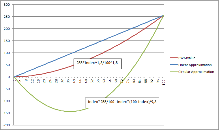

von S. R. (svenska)
Wie wäre es mit einer Tabelle aus vorberechneten Werten und linearer
Interpolation?
von A. S. (Gast)
Bei solchen kleinen Zielbereichen (0-255) lohnt es sich, per Excel ein
wenig zu nähern und dann Ersatzfunktionen zu suchen. Beispiel:
erster Näherung bei pwmMax=50 und EXPONENT = 2:
PWM = Index*255/50. Da wir die Abweichung schon klein, hat die Form
eines Halbkreises. Näherung um "halbkreis" verfeinern:
PWM = Index*255/50 - Index*(50-Index)/x.
Mit x=9.8 wird die verbleibende Abweichung schon 0 über den ganzen
Bereich.
Bei z.B. EXPONENT = 1.5 und x=15 ergeben sich Abweichungen von max. 3
bis -6.
(nur so als Beispiel)
Spoiler: Die 9.8 bei ^2 ergeben sich als 50²/255. Aber auf so eine
Formel kommt man in der Regel nicht analytisch, ausprobieren ist völlig
ok. Und die Teiler bei anderen X sollten dann ebenso einfach sein. Bei
kleineren Exponenten geht das (wie gesagt) nur näherungsweise, aber
vermutlich ausreichend präzise.

von Johannes (menschenskind)
@Achim
Eine lineare Approximation ist doch aber sinnfrei, wegen der
logarithmischen Wahrnehmung des Auges.
Bitte schau mal das Bild an, bei Deiner zweiten Formel stimmt irgendwas
nicht ;)
Aber so in der Richtung lässt sich vielleicht was finden.

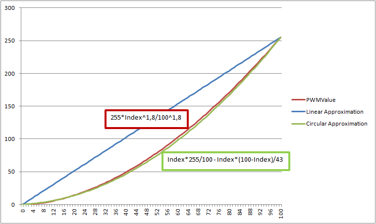

@Benedikt
Aber das macht es ja dann wieder umständlicher. Ich will ja eben keine
vorausberechneten Werte verwenden.
Ich hab auch nicht ganz verstanden, wie Du das jetzt gemeint hast.
@Achim
Ok, wenn man mit dem Teiler (anstatt 9.8) etwas rumspielt sieht es schon
ganz OK raus.
Anbei das Bild mit angepasstem Teiler.
Hallo W.S.
Uff, Deinen Ansatz habe ich leider nicht wirklich verstanden.
Könntest Du das bitte an Hand einer Beispielberechnung erläutern?
Wenn a^b0 = 1, dann muss b0 ja 0 sein, aber wie man das mit b1 bis bn
weiterführt erschließt sich mir nicht.
Und eine Addition der Werte ergäbe ja dann 1+1.1+1.01+... also einen
immer größer werdenden Wert, abhängig wieviele Exponentialglieder man in
die Rechnung einbezieht.
@Achim
Deine Idee funktioniert gut und ich musste nur kleine Anpassungen am
